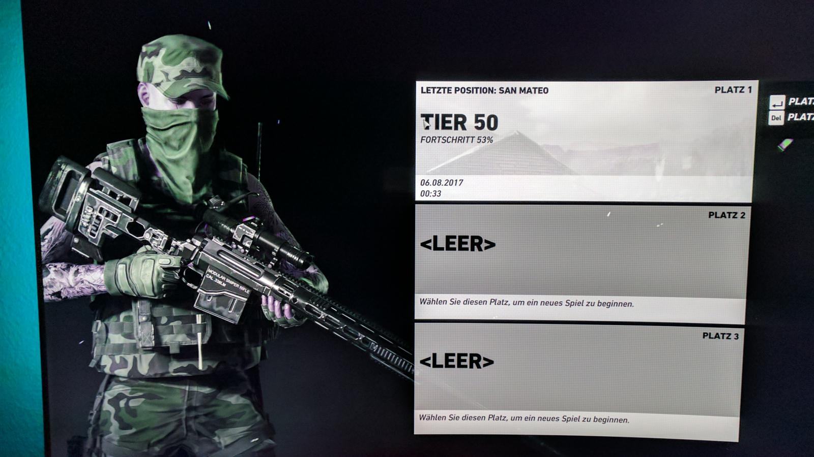

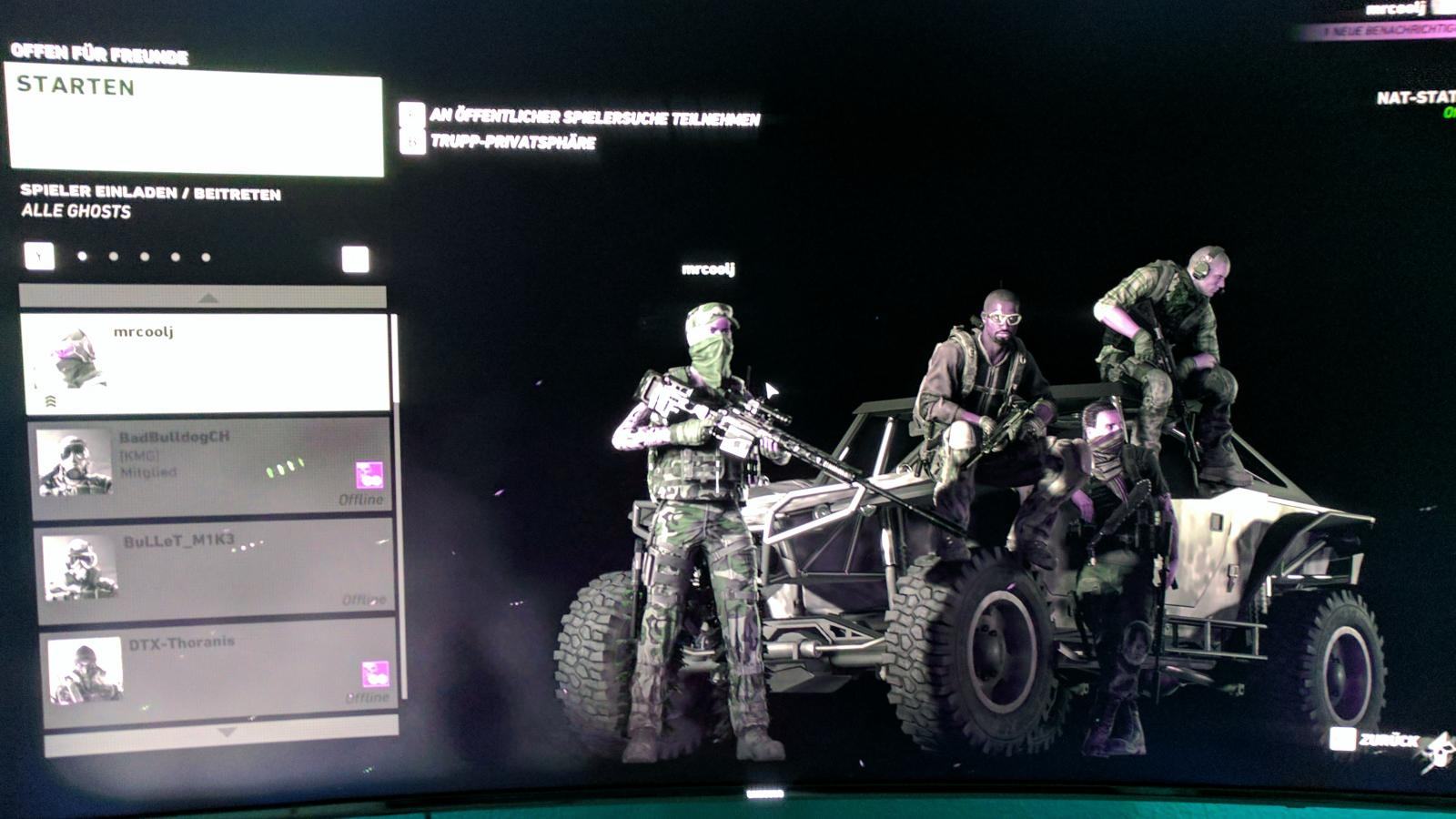

Folgender Fehler tritt ab 382.05 auf.
Die Fehlfarben enstehen bei den Auflösungen zwischen Full HD und 4K( alles schafft meine 1080 in 4K). Schalte ich den HDMI UHD Color Modus bei meinem Samsung TV aus sind die Farben wieder normal, aber ich habe nur 30Fps. Win 10 Gamemodus habe ich schon abstellt, bringt keine Besserung.
Ratlos...... passiert nicht bei allen Games
Mal borderless Window versuchen
