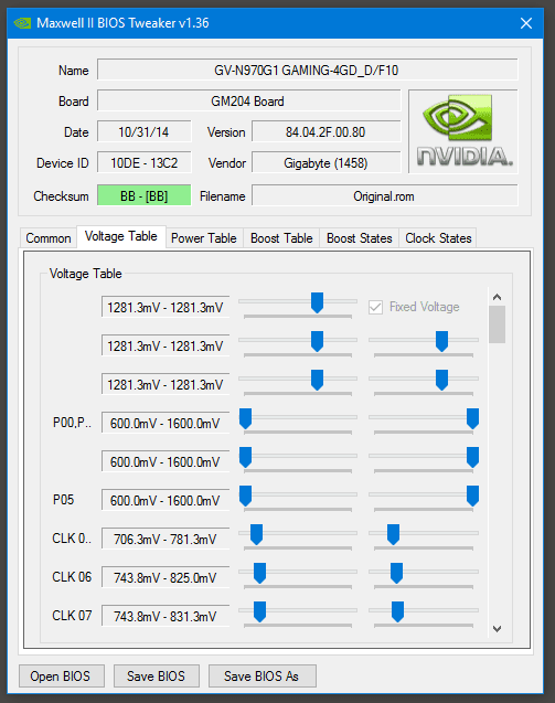

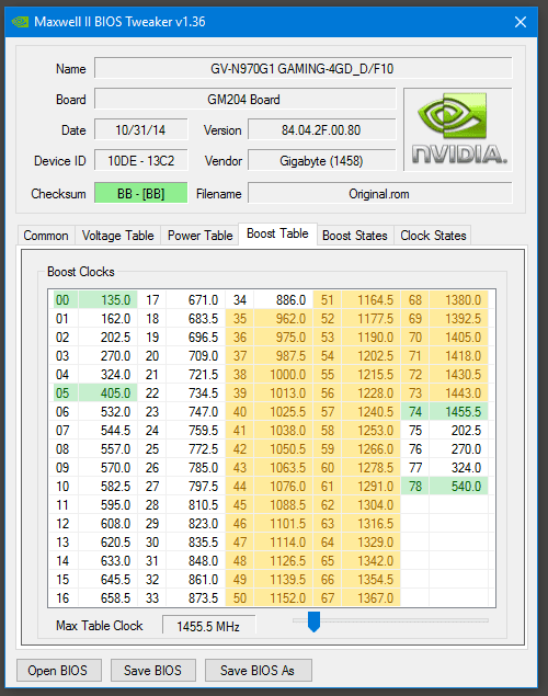

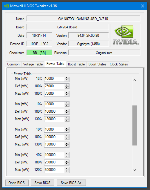

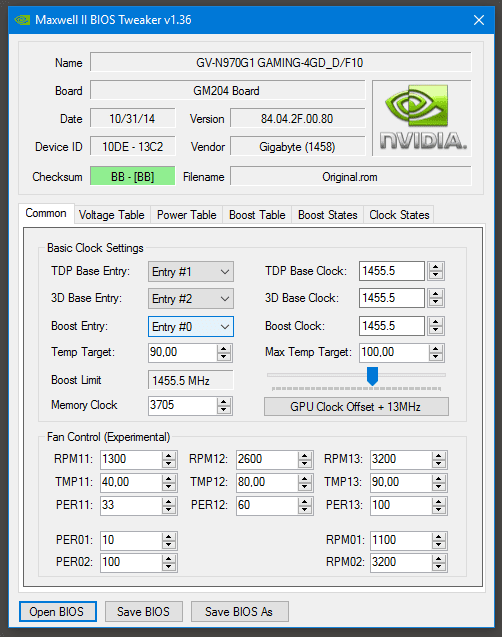

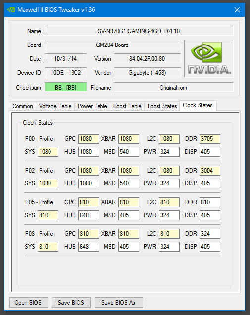

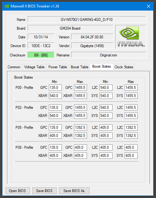

Maxwell Bios Tweaker 1.pngMaxwell Bios Tweaker 2.pngMaxwell Bios Tweaker 3.pngMaxwell Bios Tweaker 4.pngMaxwell Bios Tweaker 5.pngMaxwell Bios Tweaker 6.png
- - - Updated - - -
Das sind die BIOS Bilder meiner G1 Gaming .... habe das BIOS so geflasht !
Sieht nicht so aus ^^

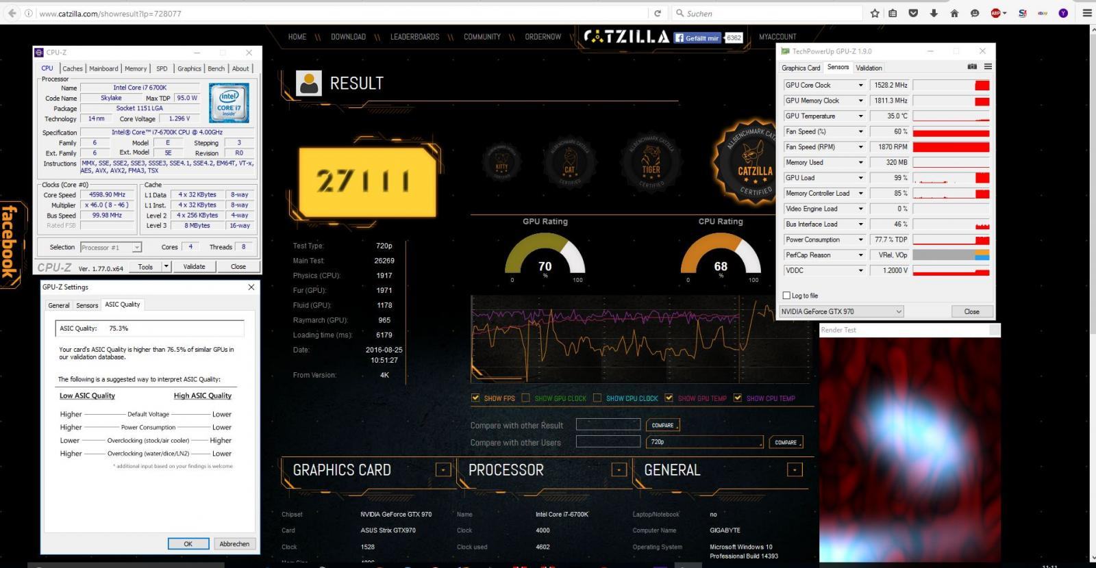

falken1 / 720p / 27.111 / ASUS GTX 970 Strix / i7 6700k @ 4,60 Ghz @ Win 10 Pro / 1528 / 1811 @ 1,2000v / 75,3 % / Luftkühlung / catzilla 1.jpg
- - - Updated - - -
Hallo, wollte auch mal kurz was hochgeladen bekommen für Catzilla in 720p , wenn es denn so richtig ist.
