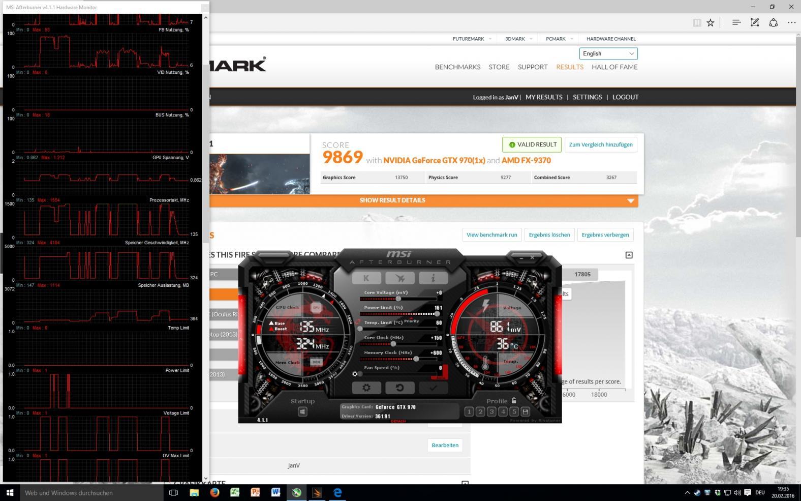

Ich habe deins geflashed, ebenfalls 1,212V Maximum...

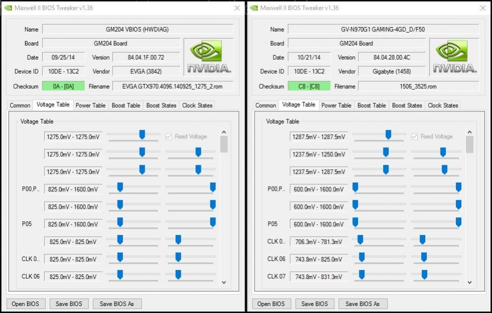

Sorry, hatte auf die Schnelle das falsche Bios hochgeladen! Es sind alle Regler nun auf 1,275V fixiert, es funktioniert dennoch nicht!
Ob ich jetzt direkt beratungsresistent bin weiß ich nicht. Normalerweise lerne ich sehr gerne und auch erfolgreich.
Wenn du jedoch auch der Meinung bist, dass sie mit diesem Bios auf 1,275 hoch gehen sollte, kann es ja nur an einem Hardwarelock und nicht meiner Resistenz liegen.
Nebenbei: wie warm wird die Karte, der
Untere Regler ist ein temperaturabhängiger Throttelbereich (kann man das so sagen? ^^), der obere einfach der Bereich in dem du nachher noch im afterburner einstellen kannst. Und der ganz oben das absolute Maximum...

Ich musste bei mir mit 48 grad unter Wasser auch alle 3 (also eigentlich alle 5) Regler oben auf 1,275 festnageln.
Versuch das mal!
Alles weitere habe ich dann unten im Voltage Table geregelt, damit die Karte schön durch alle Frequenzen boostet...
Aber entweder ist deine Karte ein echtes sahnestück oder es könnte echt ein auslesefehler sein...
Also slot, dein letztes Bios bringt auch keine Verbesserung.
Daraufhin habe ich mir eins gemacht, welches meiner Meinung nach auf 1,212V begrenzt sein soll:
File-Upload.net - 1212V.rom
Bei diesem bekomme ich immer nen BSOD, es boostet nur auf 1,064V bei ca 93%Powerlimit. Dann hängt es immer im Voltage Limit.
Daraus schließe ich, dass dein Bios bis 1,275V boostet und es einfach nur falsch angezeigt wird?
Oder seht ihr das anders?

Dann muss ich mich mal damit beschäftigen, dass der Voltage Table angepasst wird, damit alle Zwischenstufen auch safe boosten. Ich danke Euch vielmals für die Hilfe!

Die hier eingestellte Version hat glaube ich noch die Standarttaktraten. Hier wurde nur der Voltagetable angepasst und das Powerlimit.

Wenn du die Werte auch erreichst, kann ich dir mein finales Bios auch per PN schicken. Dort ist der Boost-Table angepasst und die Voltage Stufen auf den Boost-Table abgestimmt. Bei mir läufts stabil :)

Du musst zuerst mit deinem (oder meinem) Bios mit 1,275V und 275 Watt Powerlimit deinen maximalen Takt mit Afterburner ermitteln. Einfach irgendwelche Werte ausdenken funktioniert so nicht.
Wenn du die Werte gefunden hast, kannst du sie mit der Anleitung ins Bios eintragen.
