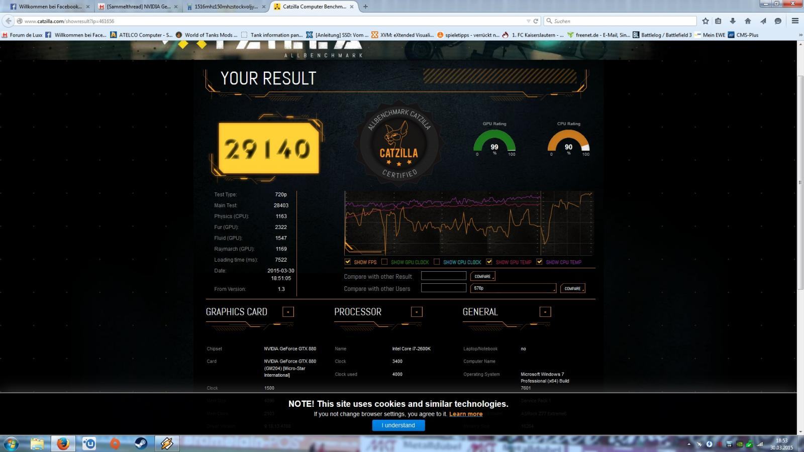

Hier mal mein Catzilla run: Neue Bitmap.jpg
War mit 1500/4200 MHz. Im Vergleich zu deinem Run sieht man, dass der 4790k doch etwas stärker ist ;)

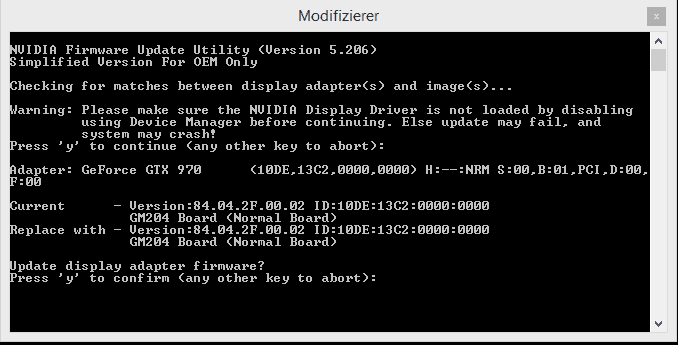

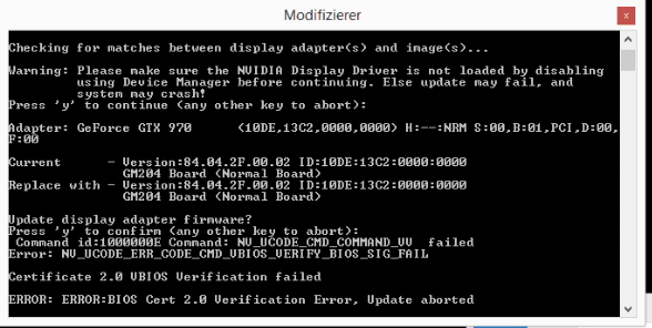

Hiho,
habe versucht mein Bios zu flashen, stoße aber auf folgendes Problem: flash2.PNG und flash3.PNG :(
Es handelt sich um eine GTX970
Kann mir jemand helfen?
Hast du vor dem Flashen die Karte deaktiviert im Gerätemanager?
