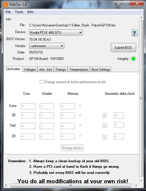

mal eine kurze frage, wenn ich die .bin mit NiBiTor öffne kommt das (siehe bild)
kann es sein das NiBiTor meine Karte nicht erkennt ?
Es wird mir nichts angezeigt wenn ich durch die Reiter klicke.
Ich wollte nur mal schauen ob die neue .bin die mir hier erstellt worden ist auch so ist wie ich es möchte.

habe das gemacht was du gesagt hast... siehe Bild
Ist das die neueste Version von NiBi ?
(ich benutze dieses Prog nicht, deshalb frage ich ;))
oben auf Tools und dann Fermi Clocks/Voltages
denke mal schon, eine neuere habe ich nicht gefunden

bin ich zu doof dafür oder was ??
habe das gemacht was du vorgeschlagen hast Naennon selbe ergebniss
---------- Beitrag hinzugefügt um 17:09 ---------- Vorheriger Beitrag war um 17:02 ----------
kann es sein weil ich unter "Vendor" meine Karte nicht finde ???
ne du brauchst halt ein anderes tool, aber du kannst meinem bios vertrauen, hab hier schon zig leuten eins erstellt ;)

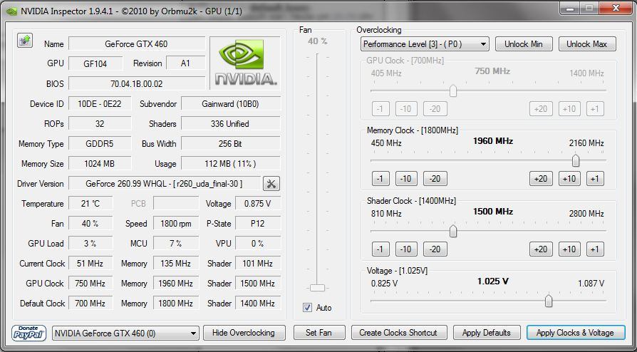

kann mir jemand von euch bitte mein Bios anpassen? Das wär total toll! :-)
Und zwar so, wie auf der rechten Seite ("Overclocking") im Bild angezeigt...
Und den Lüfter auf 30-100%, bitte.
attachment.php
Vielen Dank!
