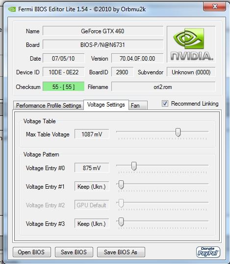

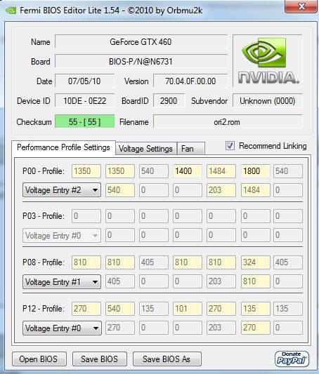

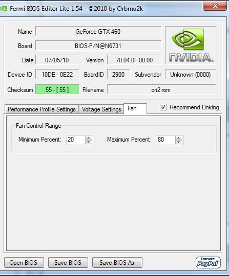

Ich habe das Bios der Palit 460 GTX Sonic 1GB jetzt selbst angepasst.
Die Standardtaktraten von:
700
1400
1800
wurden beibehalten, die Voltzahlen ebenfalls.
Die Lüfter-Regelung habe ich auf 20 - 80% gestellt.
Die Kurve in dem Bios weicht von dem eines Vorposters ab. Ich vermute mal da hat Palit in dem Bios wenigstens nicht alles Verkehrt gemacht, oder es liegt an den eingestellten 80 % max anstatt 100 %. Worans genau liegt kann ich nur mutmaßen, ich vermute ersteres.
Sie rattert jetzt nicht bereits bei 30° hoch, sondern hält sich bei ca. 64 ° im 2D-Betrieb was ich für weit angenehmer halte und so letztlich auch (fast) dem entspricht was ich haben wollte.
Gruß mischs
