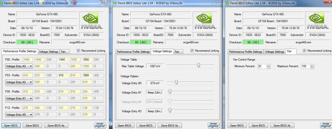

@Edgecrusher86
İs it possible which is when the card temp reach to 80 C. degree, the fans of vga at %100 speed.İs this config can change from bios?
@TROLL
so bitte schön:
  • evga460.zip

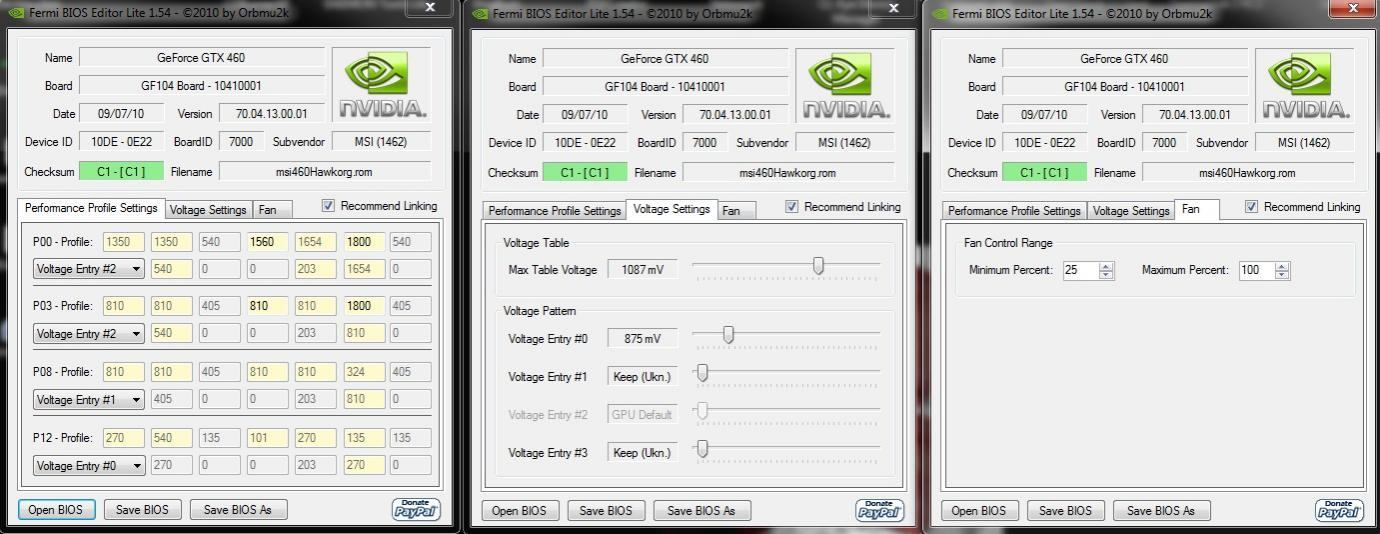

MSI GTX460 Hawk 1024mb
BIOS vom 07.09.2010
kann mir bitte jemand das bios auf 25% Lüfter Drehzahl stellen? DANKE !!!
ich habe bereits ein BIOS ( aus diesem Forum) was auf 25% Lüfter Drehzahl eingestellt ist aber der Lüfter dreht dennoch mit 40% weiter im Idle 33°.
Das BIOS hatte aber ein älteres datum.
Es ist nur möglich den Lüfter manuell auf 25% zu stellen aber dann dreht er nicht dynamisch auf bei Last.
und wo bekomm ich noch dieses Fermi BIOS Editor her?
Orbmu2k antwortet nicht. :-(
mfg, geistlein
  • msi460Hawkorg.zip
@geistlein
Hallo probier das Bios jetzt mal...
kann dir nur keine Garantie geben, dass es funktioniert.
  • msi460Hawkorg.zip
@TrustNoOne, DANKE!!!
