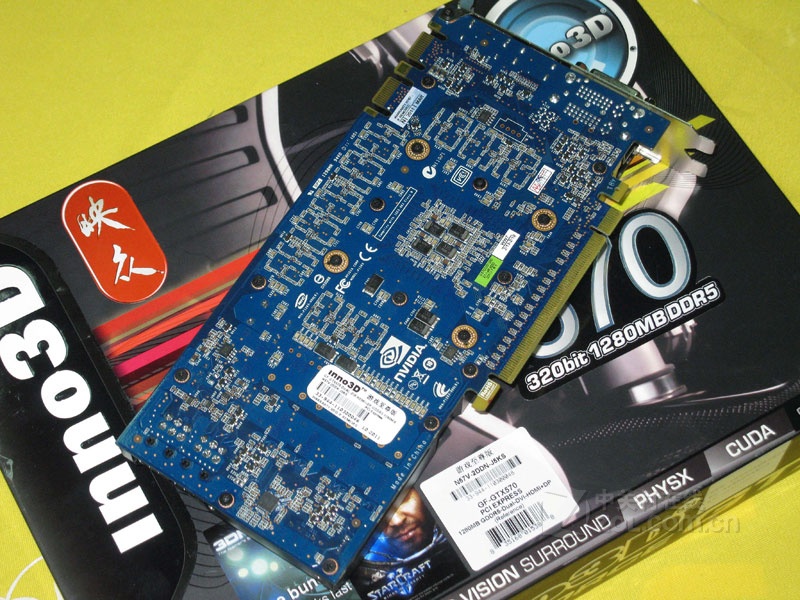

@Chris_M.
Schaut verdammt nach Typ2 aus - (Typenbezeichnung N57V-2DDN-J5KS -> S für short PCB). Ist aber nur eine Vermutung! Ich versuche, mich mal schlau zu machen.
EDIT: Und auch schon rausgefunden: Ist Typ2-Layout und die PCB-Farbe ist mittelblau bis dunkelblau. ;)
http://2b.zol-img.com.cn/product/60/361/ce4Q0yb34H8w.jpg
Layout-Finder wurde dahingehend aktualisiert.

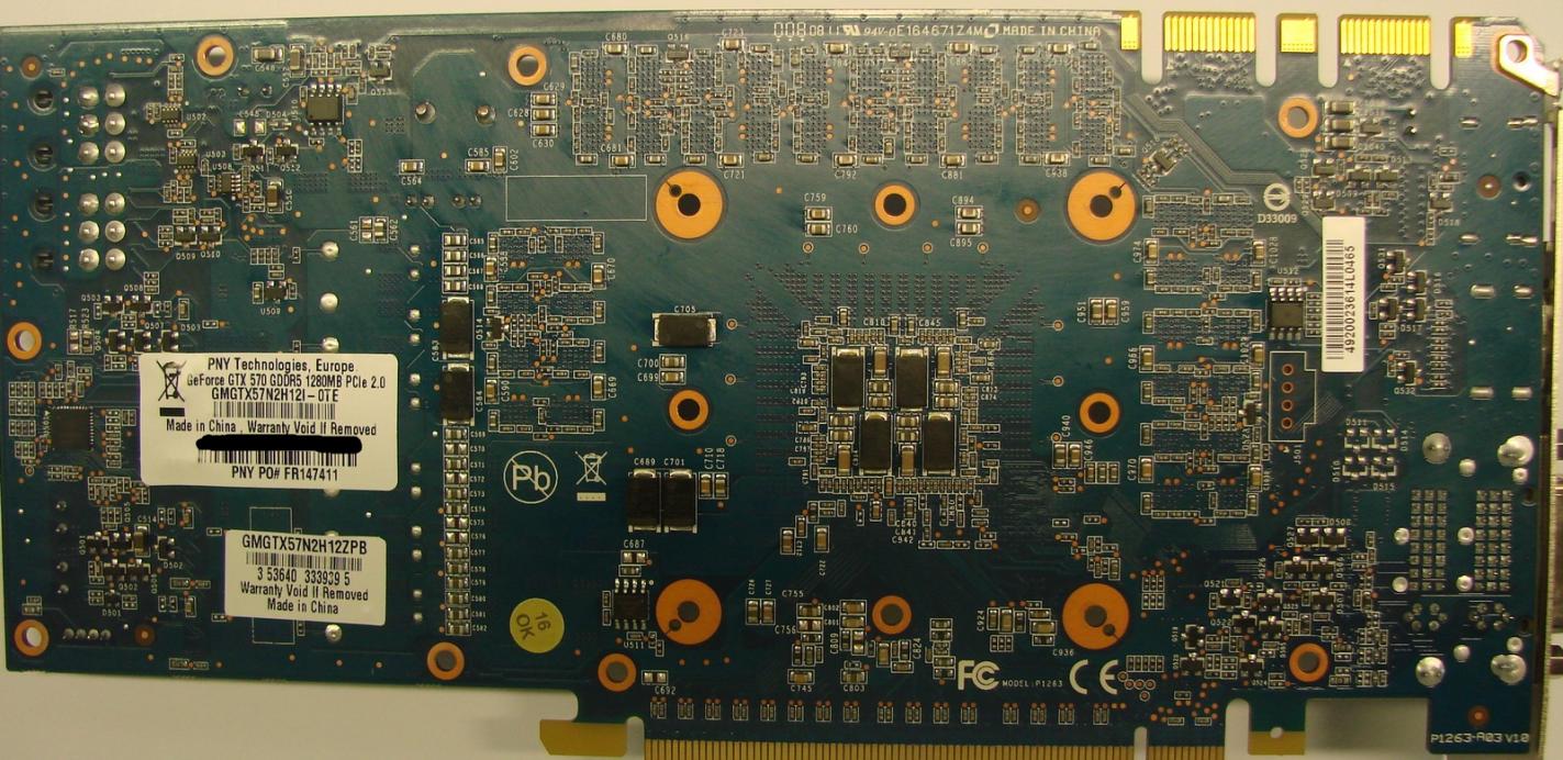

@Guapa
betreffend der PNY GeForce GTX 570, 1280MB (GMGTX57N2H12ZPB)
diese wird mittlerweile unter der gleichen Bezeichnung im Referenzdesign Typ 2 ausgeliefert.
Habe so ein Exemplar hier liegen und bin leicht sauer das PNY die Karte unter der gleichen Artikelnummer führt.
Wär nett wenn du deine Kartenübersicht entsprechend anpasst. Nicht das noch andere User diese Karte kaufen obwohl sie eine Karte im Referenzdesign Typ 1 haben möchten.

@Guapa
Danke für die schnelle und kompetente Antwort.
@Guapa
Oh, das ist ja sehr ärgerlich :fire: - habe es im Layout-Finder vermerkt. Danke für das Feedback!
@Guapa
Gerne geschehen, Landsmann. :wink:

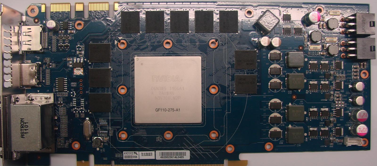

Hallo zusammen.
ich habe ein riesen problem mit der wahl eines wasserkühlers für meine Palit GTX 570 Sonic Platinum NE5X570H10DA-1101F
ich war voll der überzeugung dass der EK-FC5X0 GTX GW passen würde.
aber nix ist. passt nicht. hat jemand das gleiche problem und vielleicht ne lösung?
bin schon am verzweifeln
Hast du mal ein Bild von der nackten Karte? Vielleicht hat jemand wieder was am Layout geändert.
Jetzt sehe ich erst, dass da mitten in der Bezeichnung ein "F" fehlt. :stupid:
Kannst Du mal das PCB (Vorder- und Rückseite) ablichten und hier posten?
EDIT: gleiches gilt übrigens auch für die anderen Palit-Varianten. :(
EDIT2: Layout-Finder aktualisiert
hoffe das reicht. will nicht nochmal alles raus bauen.
bin mir nicht zu 100% sicher aber denke es sind 10 bausteine gewesen.
3 links, 2 rechts, 5 über dem gpu.
passen eventuell auch andere kühler?
würde vielleicht auch einzellne für ram und gpu verbauen.

palit 570gtx SP with 470 layout?
hi i have also a palit gtx 570 SP edition (1101F)
but i dont speak german... am understanding this good? a gtx 470 layout will fit my 570? did you try it first? or just bought the 580? sorry if this doesnt make sense but i hope it doess :)
The user Pulverkuss had the same card as you, but there is currently no suitable watercooler (comitted by a manufacturer) for this specific layout (see Post #1450). He had changed his Palit GTX 570 (NE5X570H10DA-1101F) to a GTX 580 based on reference-layout.
The Narrow Line Geforce 470 GTX B watercooler maybe could fit because the PCB-Layouts of these two cards are very similar, but I'm not sure if it really fits.
Layout NE5X570H10DA-1101F: http://www.hardwareluxx.de/community/attachments/f137/157177d1310499631-nvidia-geforce-gtx-570-580-waku-sammelthread-bitte-startpost-lesen-palit-gtx-570-sonic-ohne-kuehler.jpg
Layout NE5TX465F1002: http://guapa5000.lima-city.de/Layout/Pics/gtx465-palit-pcb.jpg
