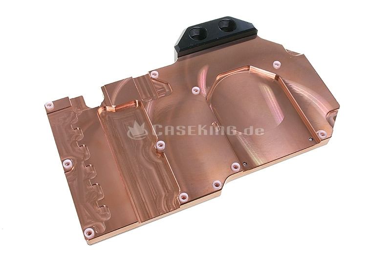

Caseking.de » Wasserkühlung » VGA-Wasserkühler » VGA-Kühler - Bitspower » Bitspower Black Freezer für GTX580 - clear
..der ist gleich mit Backplate und wurde mir von einem coolen User heir, zum Hammerpreis angeboten.
Aber der passt nicht wirklich auf die GTX570 Phatom, oder ??
Das war so mein Gedankenstrang, bissel kompliziert oder ??
Nein, paßt nicht, da der Bitspower-Kühler ausschließlich nur für Ref.-Design-Karten designed wurde.

Auf die Gainward GTX570 Phantom passen:

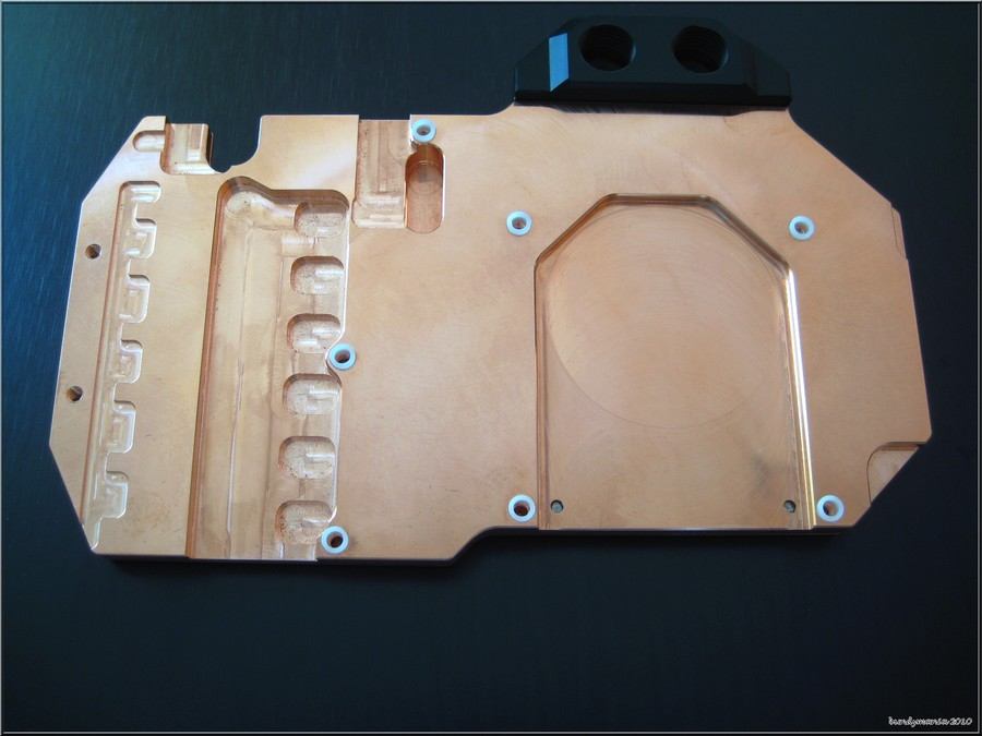

Nabend,
so heuet war das Experiment GTX570 Phantom unter Wasser zu bekommen...
Danke nochmal an Guapa, für den Vorschlag des Kühler`s....Backplate war leider heute noch nicht da.. :(
Kleines Impressum...:bigok:
Aufgabe....rechts nach link`s montieren...
Altes Röckchen...
..aus..:banana:
dreckig...
Das Herz des Prachtstückes...
Neu belegt mit WLP & Pad`s...
Und natürlich mit neuem Kleid...
Temp`s genial...max 38-40° bei Heaven...^^
Danke nochmal für die zahlreichen Tipps...und ich hoffe die Backplate erscheint bald..
