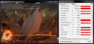

Die Bilder vom finalen Kühler:
(Wassertemperatur: 34°C)
