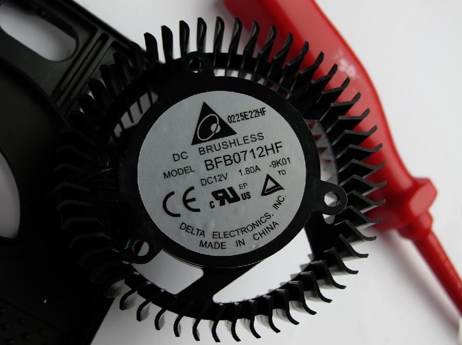

Ich weiß ja, dass es schwer fällt einen Fehler einzugestehen... aber ich bitte dich: 20W für'n Lüfter???
Klar, auch ich habe nicht nachgemessen, sondern bin von normalen Lüftern ausgegangen.
Wenn du dir jetzt z.b. bei caseking verschiedene Alternativkühler für GraKas anschaust, wirst du feststellen, dass die auch im bereich knapp unter 2W liegen...
Die haben dann aber auch z.B. 0.15 Apere und nicht 1,8 ;)
Ich sage ja nicht, dass der Lüfter ständig 20W weghaut, aber laut Leistungsdaten kann er das ...

btw. wo hast DU eig. die Daten her? Hab verzweifelt nach nem Datenblatt gesucht aber nichts brauchbares gefunden....
steht auf dem lüfter ^^

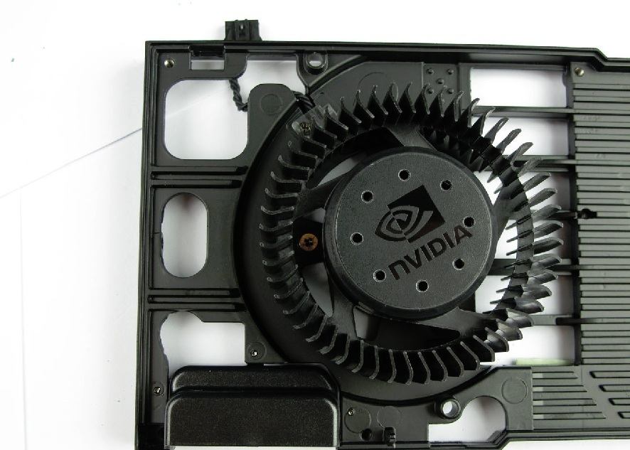

122376d1273352630-nvidia-geforce-gtx-4xx-aka-fermi-waku-sammelthread-bitte-startpost-lesen-fermi1.jpg
122377d1273352640-nvidia-geforce-gtx-4xx-aka-fermi-waku-sammelthread-bitte-startpost-lesen-fermi2.jpg
bilder von geeks3d (GeForce GTX 480 Disassembled - 3D Tech News, Pixel Hacking, Data Visualization and 3D Programming - Geeks3D.com)
EDIT: Bilder verkleinert ;-)

Der Lüfter zieht keine 20W.
Ein Vergleich zwischen 100%(4680rpm) und 30%(1140rpm) ergibt ein Komplettrechnerverbrauchunterschied von 7W.

Warum verbaut man bei einer so stromhungrigen GraKa einen so stromhungrigen Lüfter??? Das die GraKA dank ihrer Leistung (wenn auch für Spieler nicht relevant) hohne Strombedarf hat ist schon in ordnung. Aber ist ja nicht so als gebe es keine Alternativen bei den Lüftern...
So ein Lüfter scheint schon nötig zu sein, man verbaut nicht mal nur so einen 1.8A Lüfter.
Aber keine Angst, der verbaucht nicht ständig 20W, also darum solltest du dir keine Sorgen machen. Die Karte ansich ist da doch um einiges "schlimmer".
Ja, steht auf dem Lüfter selbst, aber würde ja schon gesagt.
