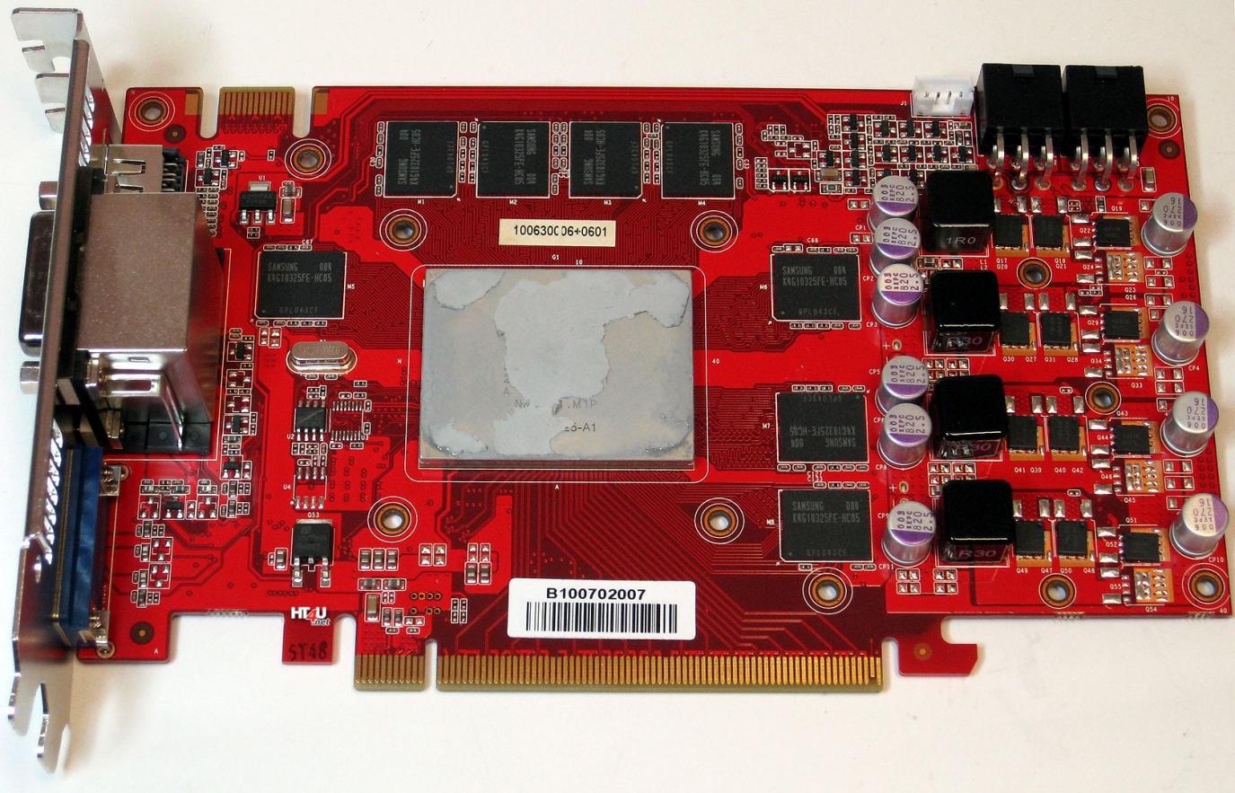

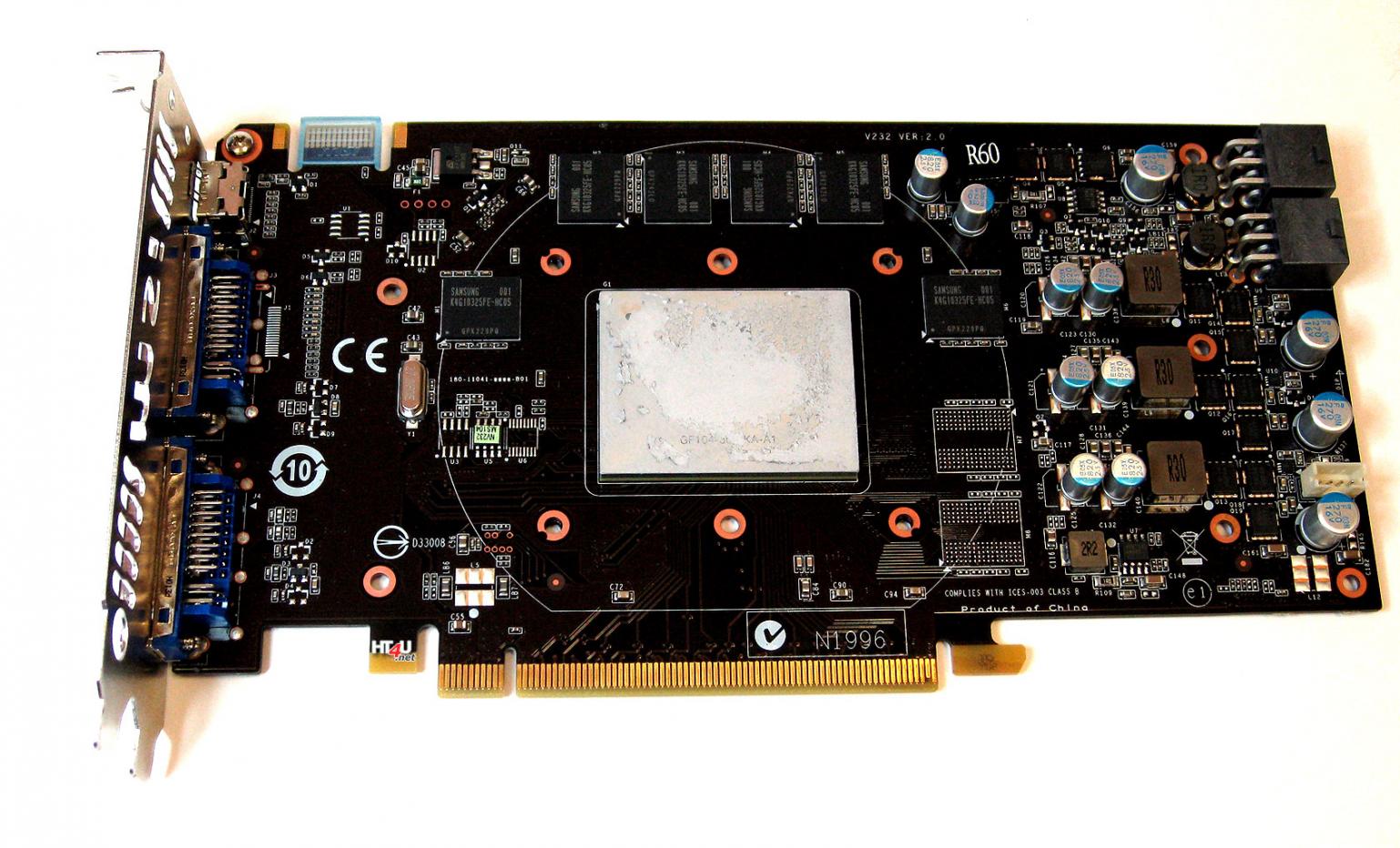

ICh habe mir gerade mal die Infos zu den neuen GTX460 angeguckt auf der computerbase und bei PCGH!
Klingt mal wirklich interessant. was meint ihr, werden da wasserkühler für die KArten kommen??
Kommt wohl auch vielleicht auf das PCB an. Wenn dies gleich ist wie bei bei der GTX 465/470 oder nur minimal abweicht, sodaß der Produktionsaufwand sehr gering gehalten werden kann (vgl. mit der Entwicklung eines komplett neuen Kühlers), dann ja. Und ich denke, EK Waterblocks werden wieder mal die ersten sein, welche dies dann präsentieren.
Hast Du Info's bezügl. dem Layout des PCB's der 460er?
Ich hab mir 2 unterschiedliche Bilder der GTX460 Rückseite angesehen und vermessen, beide haben bis auf ca 0.5mm die selben Ergebnisse geliefert.. Als Referenz hab ich jeweils den PCIe Sockel genommen (welcher 84mm lang ist, die beiden Pin-Leisten).
Nach diesem Bild ergeben sich folgende Abstände:
Diagonale der Bohrungen: 80mm
Bohrung-Bohrung horizontal: 61,38mm
Bohrung-Bohrung vertikal: 51,5mm
Halterahmen Außenkante horizontal: 50mm
Halterahmen Außenkante vertikal: 43mm
Der Halterahmen dürfte (nach alter Tradition) ziemlich genau dem GPU-Heatspreader entsprechen.
-> LiquidExtasy (Al_) meinte, dass sein Universalkühler als GPU only passen würde.
hier mal das Bestückungsbild: ich hab von den Löchern zurück auf den HS gerechnet..
Ja, habe es auch gerade mitbekommen. Siehe Bilder (Anhang). Und MSI hat ja auch schon eine 460er auf dem Markt "geworfen", mit anderem PCB-Design als die abgebildete Gainward.
EDIT: Ich frage mich gerade, ob ich die GTX 460 ebenfalls in den schon umfangreichen Startpost integrieren soll, sofern es überhaupt Komplettkühler dafür geben sollte. Na ja, zumindest die verschiedenen PCB's könnte ich mit einbauen.

Och nö, sogar die Bohrabstände des Kühlers sind anders.
Edit: die MSI dürfte das Referenzlayout haben. -> Ich gehe mal davon aus, dass es keine Fullcover Kühler geben wird. Es sind ja jetzt schon mindestens 2 verschiedene layouts verfügbar..
hier mal noch das (referenz-)pcb von nvidia auf verschiedenen karten:
techPowerUp :: MSI GeForce GTX 460 Cyclone OC 768 MB Review :: Page 3 / 35
techPowerUp :: AXLE GeForce GTX 460 768 MB Review :: Page 3 / 35
techPowerUp :: ZOTAC GeForce GTX 460 1 GB Review :: Page 3 / 35
techPowerUp :: MSI GeForce GTX 460 Cyclone OC 1 GB Review :: Page 3 / 35
mit einfach dem kühler abändern wird da wohl nix so einfach...
ich hoffe trotzdem das da welche kommen. denn preislich und von der leistung und von der leistungsaufnahme ist das mal ein lichtblick seitens nvidia!
bleibt mal stark zu hoffen, dass sie das "potenzial" der karte erkennen und kühler bauen :d
