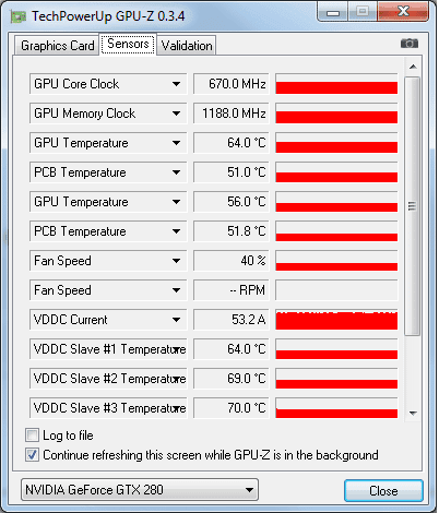

Edit: Woher könnte es kommen wenn die Stromstärke bei folding@Home so extrem springt (von 7,8 auf 38,5 ud zurück) und das Prgramm dabei nur ruckhaft rechnet?
hast Du das bei geöffnetem Viewer beobachtet?
falls ja, kanns eventuell damit zusammen hängen. Die Rechenleistung fällt dabei dann auch nicht so hoch aus. Ich nutze den tray-Client aber schon länger nicht mehr sondern den Console-Client. Hat aber andere Gründe.
Normal sind solche Schwankungen beim Strom aber nicht.
So schauts bei mir aus:
attachment.php
Evetuell war die Karte am Throttlen. Aber die Temperaturen wirst Du ja beobachtet haben.
ciao Tom
P.S. das mit dem HDMI-Anschluss hatte ich leider nicht bedacht.

Karte throttelt nicht, dazu sind die Temperaturen zu nieder, der Takt bleibt auch beständig nur die Stromstärke schwankt, war aber auch nicht von Beginn an so, sondern erst nachdem Ich zwei Stunden über Mittag aufgehört hatte zu testen. Habe aber keine Lösung mehr dafür gefunden, Habs nun aufgegeben und das ganze Zeug erst mal wieder runter geschmissen.
Sollte nach dem Board tausch immer noch etwas sein habe Ich die Zusage von eVGA das Ich die Karten einschicken kann und sie die durchchecken.
