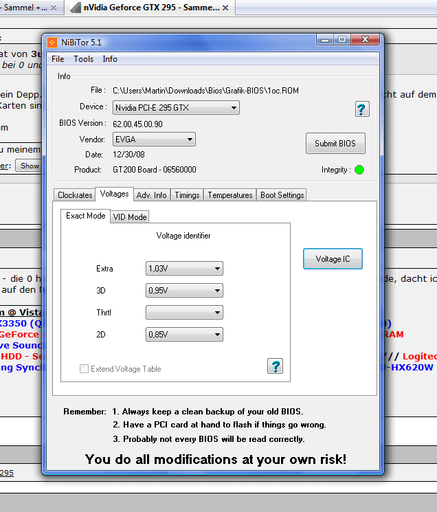

Ich bräuchte nun auch einmal Hilfe, wie kann ich den undervolten? Unter Voltage IC kann ich zwar einstellen welche Spannungen Ich gerne hätte, aber später im normalen Untermenü kann Ich diese nicht auswählen?

Aber wie funktioniert das ganze nun mit dem undervolting?
Habe gerade gedacht ich hätte es gefunden, aber denkste, hier ein Screen, so war es eingestellt, unter 3d waren es nun trotzdem 1,15V
