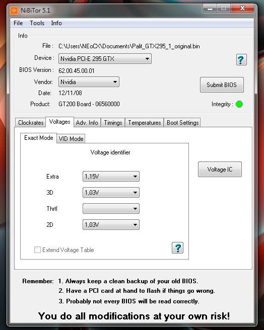

Ich hab das jetzt hier mal so ein bissel verfolgt, und mir mal meine BIOS Dateien vorgenommen. Dabei ist mir aufgefallen, das ich bei meiner GTX295 mehr als "nur" 1,06 Volt einstellen kann. Siehe Bild. Was meint ihr, woran liegt das?! Also ich bin gewillt, mal 1,1 Volt zu flashen und dann mal auszuloten, was die Karte so an Takt hergibt...
Ist bekannt, am Anfang hat hier mal einer nach einem Guide von n3o damals seine Karte geflasht und vergessen in Hex umzurechnen, so dass 1,6V geschrieben wurden, hier reagierte jedoch der Sicherheitsmechanismus der 295 und Ich glaube sie hat maximal 1,28 angelegt.
Hex umrechnen? Was muss man denn da in Hex umrechnen, ich denke, ich wähle da einfach 1,05, 1,1 oder 1,15 Volt für Extra aus, und gut is.
Gut, bei Voltage IC kann man auch nach Hex - Werten gehen, aber die realen Volt - Angaben stehen dann ja rechts daneben.
Bei den (VRAM-) Timings sind auch noch Hex - Einträge, aber da mach ich lieber einen Bogen drum.
Es sei denn, dass das nicht mit NiBiTor gemacht wurde.
Ja, inzwischen ist das durch die Progrämmchen schön einfach geworden, am Anfang gabs die noch nicht, da musste man das OC BIOS noch wirklich schreiben wenn Ich mich recht erinnere, und das ganze wollte eine Hex Zahl.
Du hast natürlich recht inzwischen einfach den gewünschten Wert auswählen und glücklich sein.
Na die VRAMs sollte man auch lieber in Ruhe lassen, da kann viel schief gehen! Bin dabei... mal sehen ;)
Bei angepaster Lüftersteuerrung kannste bis zu 1,15V geben. ( Vorrausgesetzt du machst nicht so Schweinereien wie Furmark )
Alles darüber würde ich nur noch mit Wakü machen.
