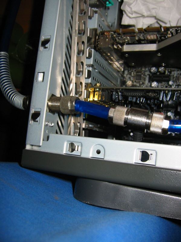

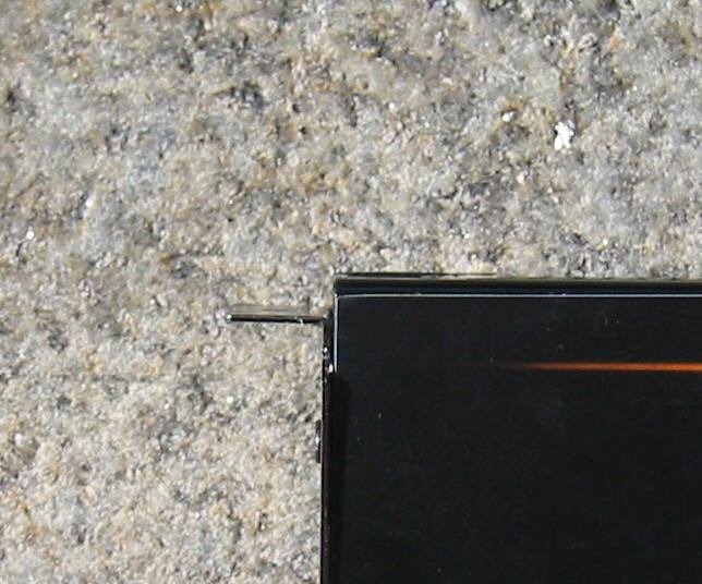

was ich heute noch bemerkt hab: Aufgrund des Befestigungssystems in meinem Chieftec-Gehäuse ist es nicht möglich, eine G200-Karte mit Referenzkühler zu verbauen (siehe Anhang).
Die abstehende Haltenase hat nämlich keinen Platz.
Wär der Hinweis vielleicht was für Seite1?
Ciao Tom
Wo soll da genau das Problem sein?
die "Verkleidung" des Luftkühlers schliesst bündig mit dem Slotblech ab.
Von daher bleibt kein Platz für die Haltenase der Klemmleiste (siehe Bild oben).
Obs ohne diese Nase vernünftig hält, kann ich nicht sagen.
Ciao Tom
