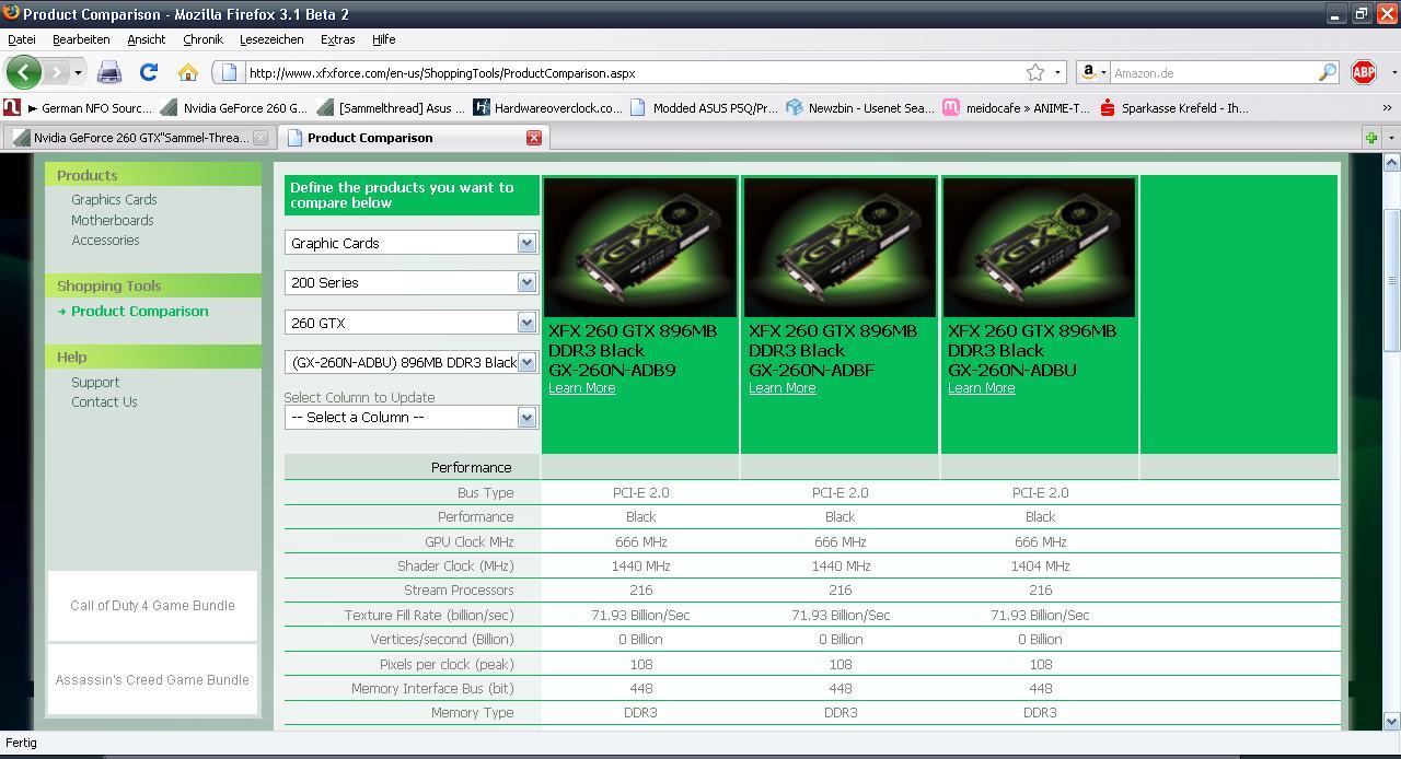

Er bescreibt das Problem ja zu einer XFX-GTX260 S216 Black Edition.
Das ist eine 65nm Karte.
Davon gibt es 3 Versionen, siehe hier:
http://www.xfxforce.com/en-us/ShoppingTools/ProductComparison.aspx
GTX260 sind ja Karten basierend auf 65nm GPU´s, sonst wäre es ja eine GTX265.
Hier auch nochmal erwähnt:
http://www.overclockersclub.com/reviews/xfx_gtx260_black/4.htm
Finde es eh erstaunlich was da alles so kommt, wenn man bei Google die Karte reinschreibt und Suchen lässt.
Scheint ja ein richtiges Problemkärtchen zu sein.
Bei 55nm Karten sind 40°C im idle bei 40% Lüfterspeed sehrwohl denkbar! Oder hat er eine 65nm Karte? dann wäre es echt etwas unrealistisch...
Selbe Karte wie er Idle um die 42 Grad.
Ist also durchaus denkbar. :coolblue:
Die ersten beiden Versionen sind von den technischen Werten her vollkommen identisch.
Die letzte hat bei Shaderclock aber 1404 MHZ. Was sich aber in den Leistungswerten nicht sichtbar macht.

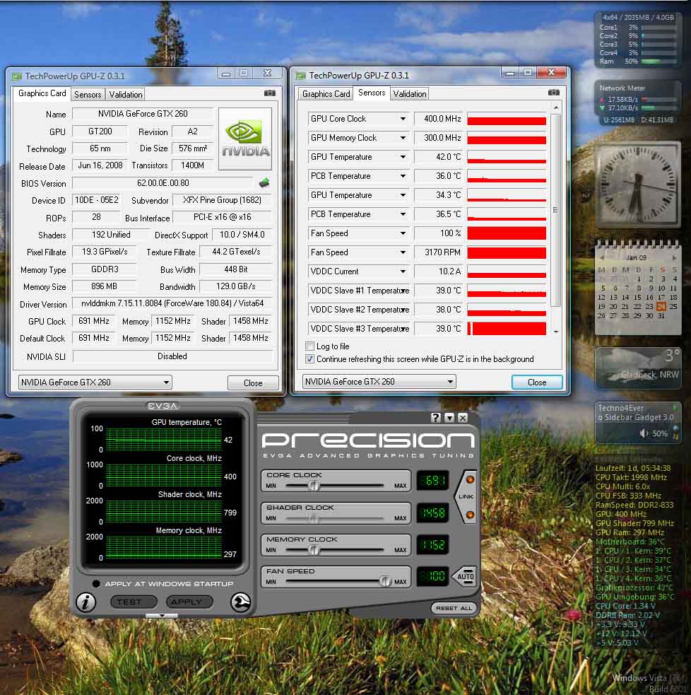

Meine XFX hatte gestern im normalen Office Modus um die 71°C! Das halte ich für sehr hoch. Jetzt läuft sie grade flüsterleise auf 49°C. Warum macht sie denn so grosse Sprünge?
Im Idle Zustand hat zieht meine Karte, im Bios auf 1,03 Volt geändert, also undervoltet
~ 11 Ampere.
11 Ampere x 12 Volt = 132 Watt.
Der Lüfter hat einen Durchmesser von etwa 80mm.
Drehzahl im Standard Bios sind dann bei 40% 1386 U/min
Ich kann mir nicht erklären, wie das dann bei den Drehzahlen auf 40°C kommen kann.
Habe eben mal was versucht, Screen anbei.
Graka Lüfter auf 100% mit EVGA Precision gestellt.
Alle Geäuselüfter auf 100%
Raumtemperatur 21°C
Takte der Graka 400/800/300 Mhz. (3D, weiter gehts sie nicht runter)
Temp der Karte nach 5 Minuten Laufzeit der Lüfter auf volle Pulle:
42-44°Celsius.
Wohlgemerkt, bei 1,03 Volt.
Ich kann mir nicht vorstellen, dass Eure Lüfter auch alle auf 100% nebst Graka Lüfter sind.
Nur mal so als Beispiel, wenn der Sensor nicht korrekt positioniert ist, ist es egal welche Software ans Auslesen kommt. Greifen ja alle auf den selben Sensor zurück.
Was aber nicht egal ist: Wenns Probleme gibt, gehe ich nach der Ausschlussmethode vor.
Obwohl meine Karte heißer ist, kann ich Furmarken und Benchmarken so lange ich will.

naja du hast ja auch höhere taktraten, idle ist 300/100. ich mach grade primerun seit 6 std. und die karte hat trotzdem atm nur 40° idle.
ich frag mal anderes, nur weil deine karte wärmer ist als unsere werden unsere temps falsch ausgelesen?!
edit: bin jetzt nach ein paar minuten bei lüfter 100% bei 30°, raumtemperatur 22-23°
edit: jetzt sinds 29°

Aber unter Vista x64 bist Du nicht, oder? Seid Vista x64 geht meine Karte nämlich nicht mehr auf 2D runter.
Und Du hast ja auch AERO Aktiv wie ich sehe. Ist das Bild oder Dreamscene?
Auch komisch, dass Deine dann auf 2D runter geht, oder hast ein Profil mit Nvidia Systemtools erstellt?
Schade, hätte gern gesehen, wieviel Ampere Deine Karte bei 2D zieht. Zeigt Deine GPUZ Version aber nicht an.
