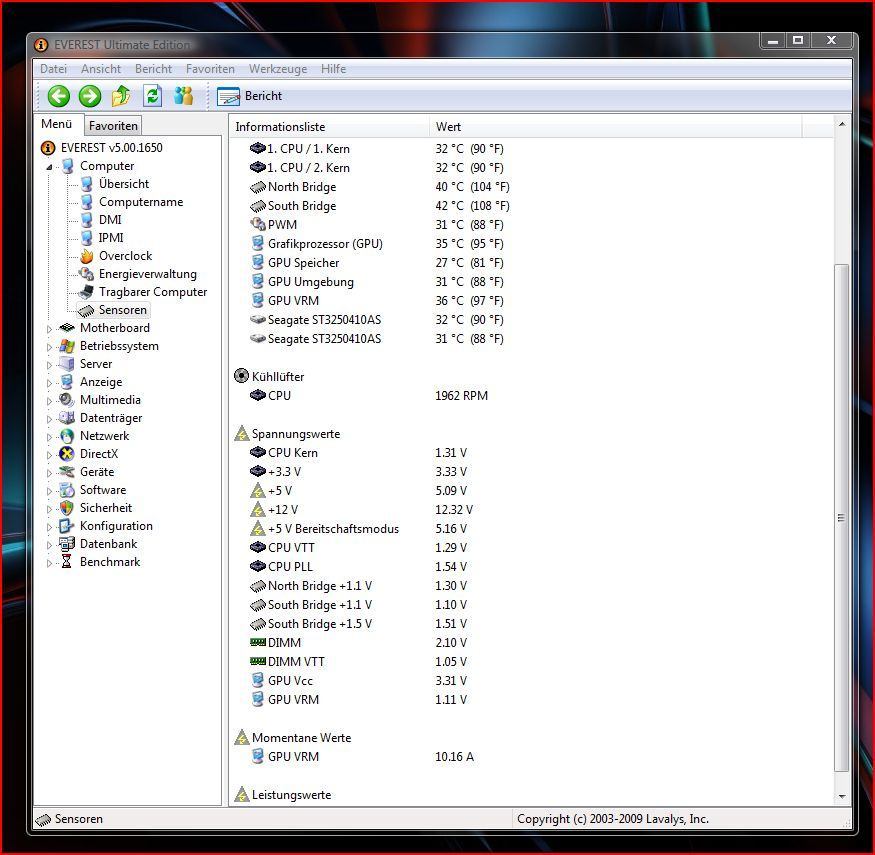

Brauch mal schnell ne Info.
Man kan die Spannung, die am VRam anliegt u.a. mit Everest auslesen. Meine Karte glüht im Leerlauf bei aktuell 71° im 2D Modus.
Wenn die Spannung fällt, ist die Temp wieder normal. Wie ist die anliegende Spannung bei euch. Ist ne 65nm Karte

So siehts bei mir aus. Ist auch eine 65nm Karte.

VRM ist nich VRAM sondern Spannungswandler und das kann ich bei meiner 55nm Karte ja garnicht auslesen.
@ Mr. Bo
Richtig, GPU VRM ist die Spannung, die an der GPU anliegt - ich habe meine per Rivatuner auf 0.9 Volt @ 2D Modus gebracht, und dies wird in Everest auch korrekt angezeigt. Wenn die Karte dann in den 3D-Modus geht, liegen dann 1.06 Volt an - das passt auch.
Bei dir liegen demnach kranke 1.6 Volt an der GPU an, was die üble Temp. im 2D-Modus erklärt. Hast du auch mit Rivatuner und den Spannungen experimentiert? Falls ja, würde ich das an deiner Stelle schnell ändern - gesund kann das nicht sein, besonders für die SpaWa's nicht.
Nein, nie und nimmer nicht. Habe Rivertuner nicht mal installiert. Jetzt läuft alles wieder wie geschmiert. Habe Idle 1,04V, so soll es ja auch sein.
