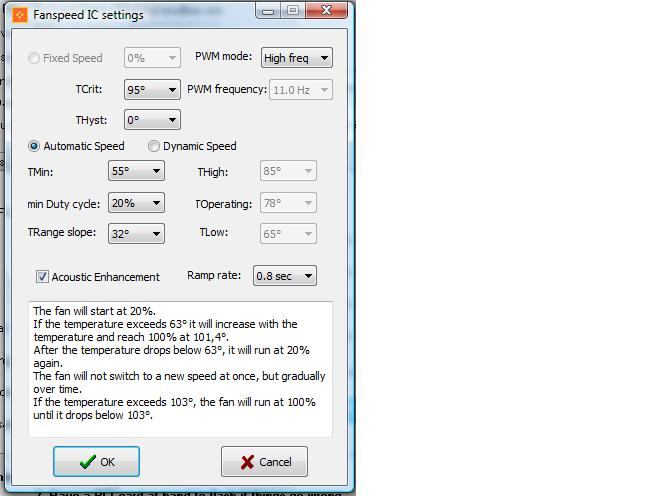

Machs Dir einfach.
Fanspeed IC im Bios umschreiben und neu flashen.
Bild zeigt das geänderte Bios in Zusammenarbeit mit Mr.Bo und meiner Weinigkeit.

Machs Dir einfach.

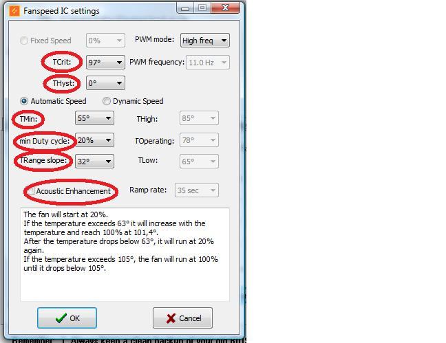

ok schon mal danke. ich habe mich mal an nibitor gemacht aber könnte mit vll jemand die eingekreisten begriffe erklären, also was sie bedeuten bzw welche wirkung sie habe? Wäre echt net, da ich keine lust habe meine graka zu schrotten
attachment.php
Du verlangst ja Sachen.
Also zunächst mal nutze ich das Bios und die FanSpeed IC Steuerung so seid etwa 2 Monaten ohne jegliche Probleme.
Aber:
TCrit
bestimmt die Temp, ab der der Lüfter ohne jegliche Steuerung auf 100% läuft
THyst
ist mir entfallen, aber auch nicht wichtig, den Wert des orig Bios übernehmen
TMin
bezeichnet die Temp unter der der Lüfter auf MinDuty Modus läuft, also z.B. 30%
MinDuty Cycle
Die niedrigste Drehzahl in %
TRange Slope
bezeichnet die Temp Lüfter Kurve der Lüftersteuerung, je höher der Wert desto flacher ist ist die Lufterkurve zur Temp angelegt. Also höherer wert lässt den Lüfter langsamer auf steigende temps reagieren
Accoustic Management
sorgt für eine flache Drehzahlkurve. Der Lüfter steigt also nicht Sprunhaft an sondern stufenlos.
Aber:
TCrit
THyst
TMin
MinDuty Cycle
TRange Slope
vielen dank:hail::hail::hail:
jetzt kann ich mir endlich ein passendes bios basteln:love:

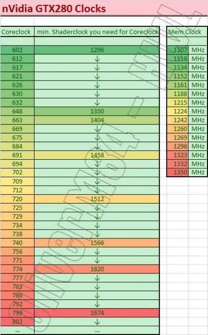

Ich gehe davon aus das es keinen Shadertakt von 1480 so nicht gibt, stimmt doch oder? Bei mir wird dieser auch automatisch direkt auf 1458 runtergesetzt nur bestreiten dies 2Leute stark. Mich würd es freuen wenn ihr mir das genauer erläutern könntet ;)
Guckst Du hier
Wenn ich meine XFX hochtate, verliert sie dann die Garantie und könnte sie dadurch eher durchbrennen ?
Bei der 65nm GTX260 sind es meines Wissens immer 27 MHZ Core und 54 MHZ Shadertakt und da sind 1480 garnicht möglich...1404...1458...1512. Bei den 55nm Karten sind aber auch zwischenschritte möglich, da weiß ich aber jetzt nicht genau wie die sind.

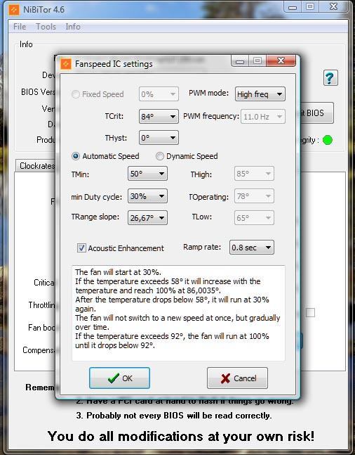

Ich habe ein kleines Problem mit meiner gtx 260. nachdem ich die lüftersteuerung im bios angepasst habe, habe ich das bios geflasht.
hier meine gemoddete lüftersteuerung:
attachment.php
das flashen klappte ohne probleme. also zurück ins windows. dann rivatuner hardwaremonitor gestartet und siehe da: die lüfterdrehzahl lag bei 25% und nicht wie von mir eingestellt bei 20%. aber egal, dachte ich mir und hab mal furmark gestartet. auch hier blieb die lüfterdrehzahl konstat bei 25% bis die gpu etwas über 100°C erreicht hat. dann drehte der lüfter automatisch ganz kurz auf 100%. dann wieder kurz auf 25% um kurz danach wieder auf 100% zu drehen. so ging es eine weile, bis ich den Furmark abgebrochen habe.
was habe ich also falsch eingestellt?
@Gutewicht.
Was glaubst Du, warum Mr.Bo und ich uns so viel Mühe gegeben haben eine Lüftersteuerung zu kreieren die auch einwandfrei funktioniert.
Z.B. TRange Slope ist bei Dir viel zu hoch. Das läuft so überhaupt nicht zusammen.
Warum nimmst Du nicht einfach das, was ich Dir oben vorgeschlagen habe?
Selbst wenn ich den PC aufmache höre ich den Graka Lüfter nicht.
Man kann nicht eibfach hi und da was ändern. Die haben sie bei NV schon was dabei gedacht. Bo und ich übrigens auch.
@Gutewicht: Oder probiers mal hiermit
Ist meine Lüftersteuerung für eine "alte" GTX260 mit 192 Shadern und Lastbetrieb mit 1,03V. Da die 55nm Karten aber ohnehin einen kleinen Tacken kühler sind, könntest du hiermit mal experimentieren. Damit wird die Karte zwar wärmer als die von wackaman und Mr.Bo, aber bleibt dabei leiser.

Und hier, die wohl am meisten verbreitete Lüftersteuerung nach der originalen von nVidia
