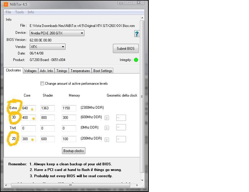

@det02 Also bei einer zu niedrigrn Last/Extra Spannung kann nichts passieren da beim flashen nr die Stabiele 2D Spannung genutzt wird. Kein Bild kommt nur wenn der Flash schiefgelaufen istund dadurch das bios auf der Karte kaputt ist, hoffe also, dass kein Stromausfall kommt.
Also erstmal nur die Extra Spannung erniedrigen und flashen und wenn die Karte alle Games etc. problemlos mitmacht dann erst die Idle Spannung erniedrigen, richtig?
Ich möchte primär die niedrigste Idle-Spannung einstellen und die Lüfterdrehzahl reduzieren!
@det02
also ich würde erst die Extra (glaube das ist die für höchste Belastung) Spannung aufs Minimum absenken, dann mit RT die 2D Taktraten für Extra einstellen Furmark LANGE laufen lassen um sicher zu sein, dann die karte in 22D ABSOLUT stabil läuft und dann erst die 2D Spannung ändern, da wenn man die 2D-Spannung sofort ändert und die Karte mit der Spannung instabil läuft könnte sie selbst beim Rückflash abstürzen, wohingegen wenn du nur §D abgesenkt hast auch nur die Werksspannun beim flashen anliegt, da die geänderte Extra-Spannung ja nicht angelegtwird.
Das ist meine Meinung, lasse sie aber lieber mal noch von jemandem absegnen und ICH HAFTE FÜR NICHTS! Eine halbe bestätigung hat du hier.
@Oely Kann ich bestätigen einfach zu bedienen, aber hat alle wichtigen Funktionen.
Wie niedrig ist die Idle-Spannung denn aktuell? Wenn du nur im Idle sparen willst, dann brauchst du 3D und Extra garnicht flashen.

@ Failed
Du bekommst da einiges durcheinander!
Gucke dir mal die beiden Bilder unten an. 2D Taktraten sind, wie der Name schon sagt, die Taktraten für 2D! Dort ist die niedrigste Voltzahl schon eingestellt. Siehe Bild unten. Danach kommt der 3D Zustand. Wird nicht so oft genutzt. Bei Dreamscene läuft er eine gewisse Zeit oder auch bei HD Videos. Dann kommt der "extra" Zustand. Und um den geht es bei der Spannungsabsenkung Primär. Dort die Spannung zu senken bedeutet unter Last Strom zu sparen. Hat dann aber auch nur mit den Taktraten für Extra sowie die Voltzahl unter extra zu tun.
Mag sein das ich mich irre mit der Aussage, das die niedrigste Voltzahl schon für 2D voreingestellt ist. Habs aber bislang noch nirgends anders gesehen.
Von daher kann getestet werden mit den Spannung für extra. 2D hat damit nichts zu tun.Wer Zweifel hat oder ängstlich ist, kann zur Sicherheit das Originalbios mit in die Datei packen, mit der geflasht wird, dann kann im Zweifelsfall ohne Probleme das Originalbios zurückgespielt werden, ohne das Betriebssystem zu starten.
Wie man auch auf den Bild auch sehen kann, sind die Spannung vorgegeben.Wobei diese sich nach Karte unterscheiden können.

was ich nie so wirkich richtig check,was genau ist extra,ist extra quasi 3d und 2d in einem irgendwie so,oder was genau is das?
@edit morgen kommt mein neues headset :d
Guck dir mal das Linke Bild an. Da fährt die Karte ganz langsam, weil sie nur für den Desktop gebraucht wird.
In 3D schaltet sie einen Gang hoch -HD kostet schon was. Und bei Crysis gehts richtig ab. Gaspedal bis zu Anschlag durchtreten...nennt sich extra!
Hatte man auch Turboboost nennen können, oder so
Entsprechen ändern sich die Taktraten zwischen den 3 verschiedenen Modi

2D ist für Windows bzw. für den Idle Betrieb, Extra für den Last-Betrieb. Wann genau 3D genutzt wird, weiß ich auch nicht so genau.
eigentlich müsste doch 3d für den 3d betrieb sein oder nich? ich habs ja grad schon selber gesschrieben,daher hab ich immer so den gedanen das extra irgenwas anderes sein muss,oder hast du das irgendwie herausgefunden?
Das ist halt die Logik von nvidia! Auf jeden Fall wird unter Last Extra genutzt.

Ja,aber was is dann 3d erklär mir das mal bitte,wenn extra für die spiele gemacht ist,wäre aus meiner logik heraus 3d quasi fürn arsch
Wie ich schon sagte, weiß ich es auch nicht so genau. Beim Umschalten von Extra nach 2D wird halt immer erst in 3D geschaltet. Ob das aber der einzige Zweck ist? Ach und beim Booten wird 3D genutzt.
Last mal eine BlueRay oder HD Video laufen. Dort wird der 3D-Modus genutzt. Hatte ich doch oben geschrieben.
