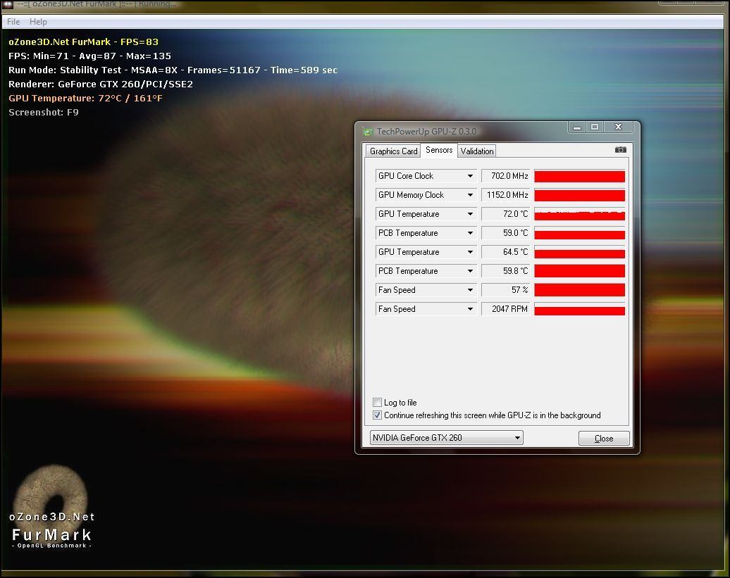

lol hab nommel treiber neu gemacht. Und siehe da die karte hatt keinen Headbug. Find ich nun geil da ich se dann behalten werde. Sie wird in 702/1404/1260 mit 60% Lüfter an die 75°C warm ist doch gut oder?

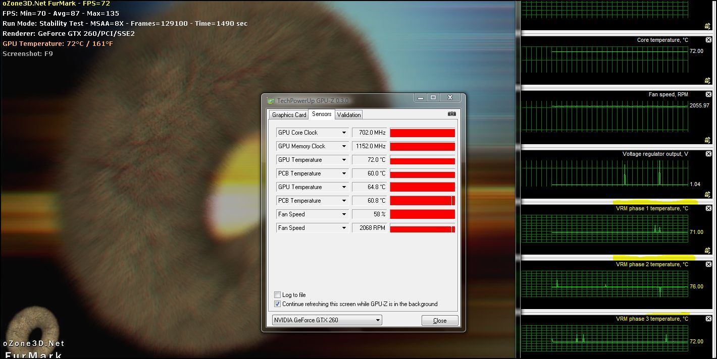

Hier mal die Temps die ich meine. Würde meinen Ram auch nicht viel heißer werden lassen

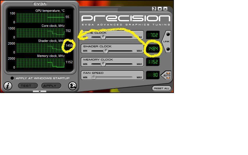

EDITgibt eigentlich soweit ich weiß nur dieses Programm, was die wirklich eingestellten Taktreten richtig anzeigt. Selbst GPU-Z übernimmt allen blödsinn

Die Takttabelle beim GPU / Shader - Verhältnis sieht gut aus, aber beim VRAM wurden Stufen ausgelassen, zb 1188 MHz, und 1215 zu 1224 da kann auch was nicht hinhauen, der Sprung ist zu klein. Es müssen immer 27 MHz Sprünge sein.
EDIT:
Auch der Rivatuner zeigt den realen Takt an im hardware monitoring tool, sobald man eine 3D Anwendung startet.

Mit dem Rivertuner hast du recht. Mit dem EVGA Tool siehst du es aber sofort, sobald du auf "übernehmen" gehst
