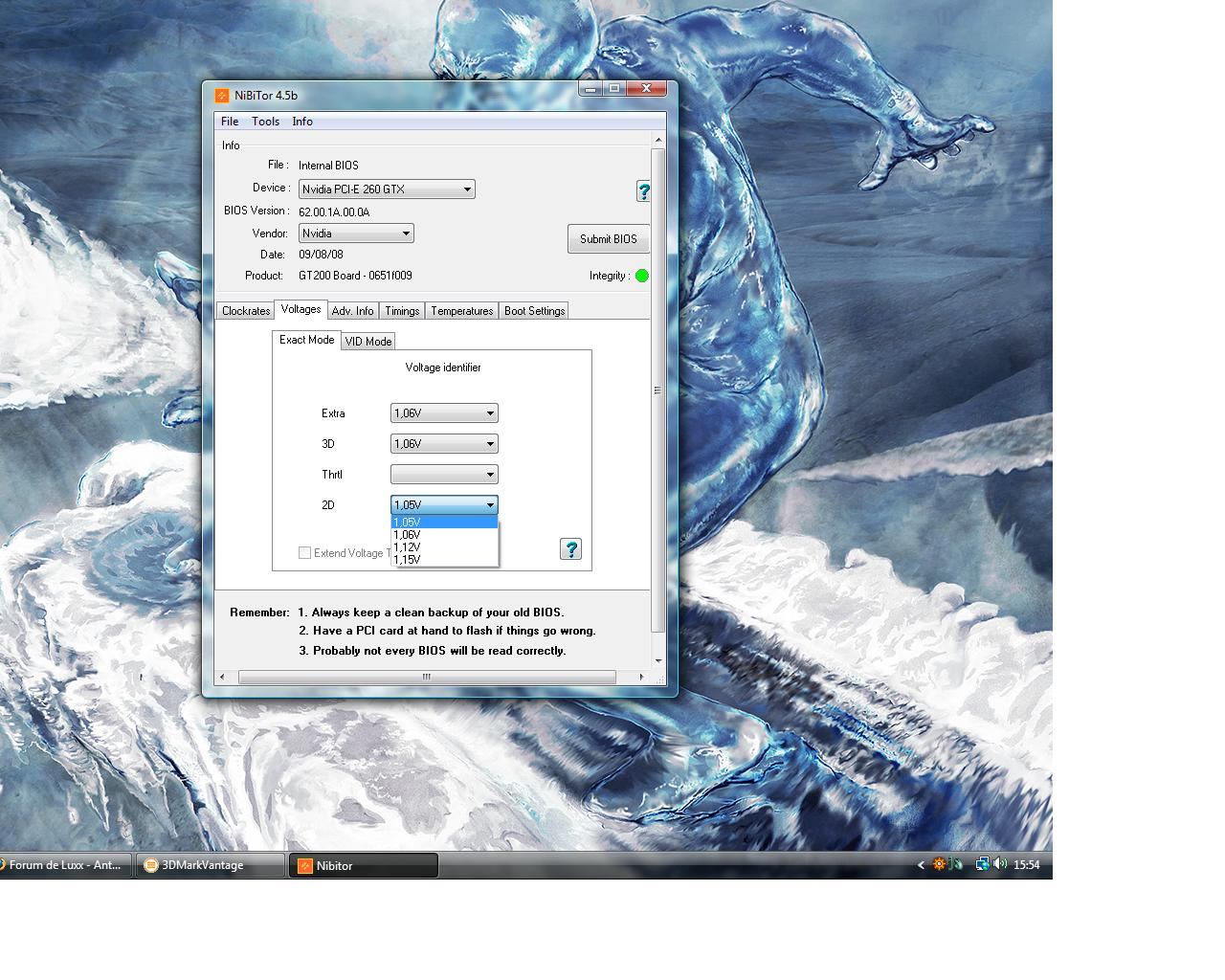

Jepp, wundert mich auch mit den Spannungen, aber seht selbst (im Anhang).

Mit dem nibitior liest du dir dein Originalbios aus (speicherst es natürlich ab) und dann änderst du die Spannungen und speicherst dass dann auch ab. Mit nvflash machst du dann den BIOS Flash von der Grafikkiarte. Ist ganz easy und außer eines Stromausfalls musst du eigentlich nichts befürchten, weil sollte die Spannung dann zu niedrig sein, flashst du einfach wieder zurück.

Du müsstest alle (also 2D, 3D und Extra) auf ein Level stellen. Wenn du Glück hast, läuft bei dir auch alles mit 1,03V. Bildfehler können auftreten oder Abstürze. Einfach mal dann austesten. Am einfachsten gehts mit dem ATITool.

Mir würde ja schon 1.06 reichen.
Deine läuft OC mit der niedrigeren Spannung? :eek:
Genau, läuft super stabil mit 1,03V! So nebenbei sind das ca. 60 Watt weniger Verbrauch unter Last, als mit 1,12V!
Furmark geht auch, allerdings braucht es bei FM ein wenig länger, bins Instabilitäten auftauchen. Am besten einfach mal 30 Minuten laufen lassen, wenns dann noch läuft und ohne Bildfehler, dann kannst du mal in Spielen schauen, ob Bildfehler auftreten.
Dann versuche es doch erstmal mit 1,06V. Wenn hier alles stabil ist, dann kannst du auch noch 1,03V ausprobieren.

Du solltest aber am Besten das BIOS von deiner Karte nehmen, das kannst du ja mit dem nibitor auslesen und anpassen. Mit irgendeinem BIOs würde ich erstmal nicht rumprobieren!

Ich habe bei 3D und Extra 1,12V anliegen.
Unter 2D sagt mir Nibitor, dass es 1,11V sind. Hier kann ich jedoch 1,06V zusätzlich auswählen.
Sollte ich dies machen?
Wie genau muss ich hierbei vorgehen? Ich muss ja dann die 1,06V flashen?!
Ändert dies evtl. etwas am overclocken? Wobei hier ja nur die Spannung im 2D-Betrieb runtergesetzt wird und nicht im 3D ...
