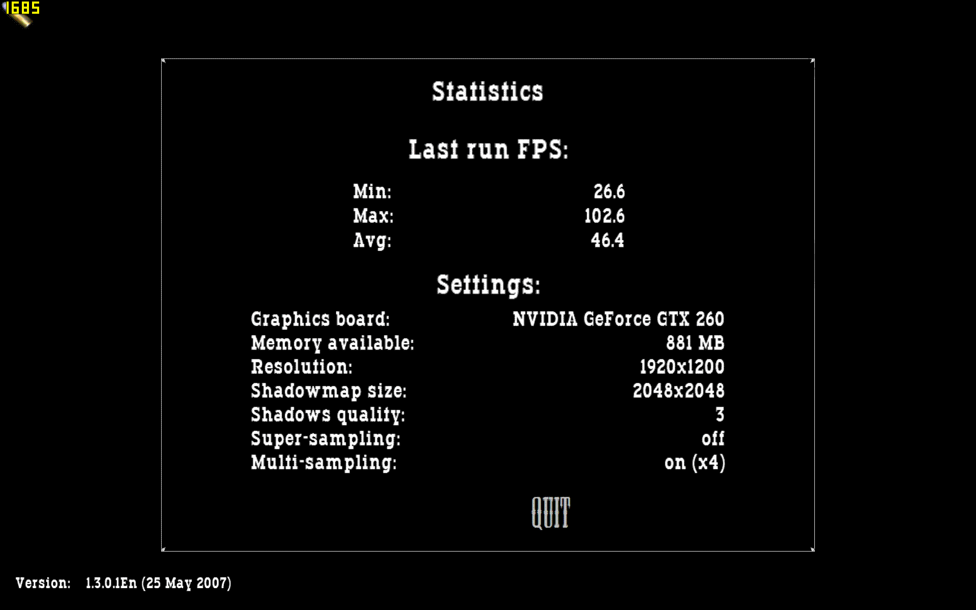

kann mal jemand den call of juarez dx10 bench machen?
wenn es geht in der auflösung 1920*1200 alles max,wichtig ist das man 4ssaa einstellt und 16af im treiber.würde gerne dazu vergleiche haben weil es der einzige bench und sogar spiel wo ssaa auch bei ati karten geht.
Habe es auch mal gebencht.
CPU/Graka beides Stock. 16/AF/4/MSAA
