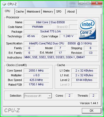

So Topace nochmal ne weile cpu-z geschaut und screenshot gemacht also selbst bei multi 6 und 2,5ghz stellt sich der vcore runter aber er pendelt immer hin und her.
Wohlgemerkt von 1,3vcore im bios eingestellt kommen im vista 1,264 vcore bei 4,03ghz an multi 9,5 (sorry aber das ist der vdrop).
Bei 2,55 ghz multi 6 sind es zeitweilig die 1,248vcore.

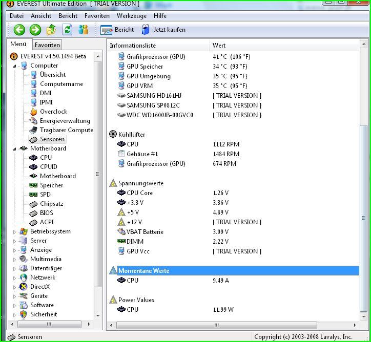

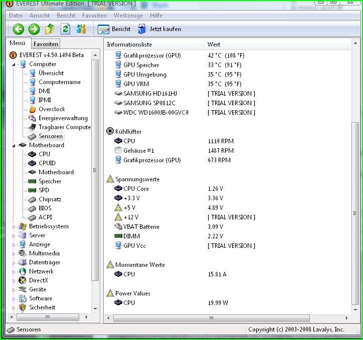

Gemessen mit erverest
pic 1 @2,55ghz
pic 2 @4,03ghz

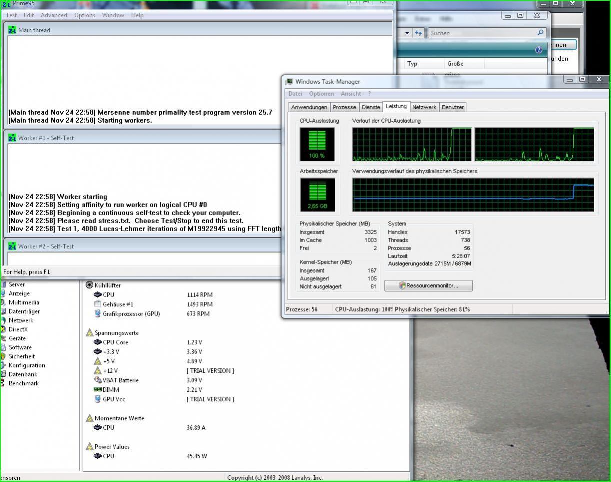

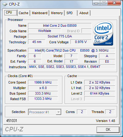

- Zweitens zur Offtopic-Diskussion CPU-Spannung im C1E/ EIST Zustand - hier habe ich im IDLE 0.976V (alles Standard, ohne OC) - CPU E8500 (E0) - Board Gigabyte GA-EP45-DS3R (siehe Bild). Mit vdrop ist ja IMHO gemeint, dass die Spannung beim Übertakten bzw. bei hoher Last etwas einbricht.
