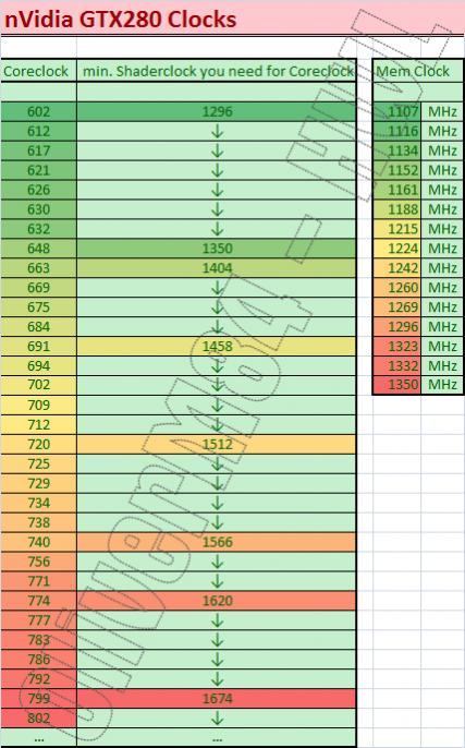

GTX260 OC Thread erste seite @House.. nimm 1512 oder wenns halt geht noch eine stufe höher 1566..

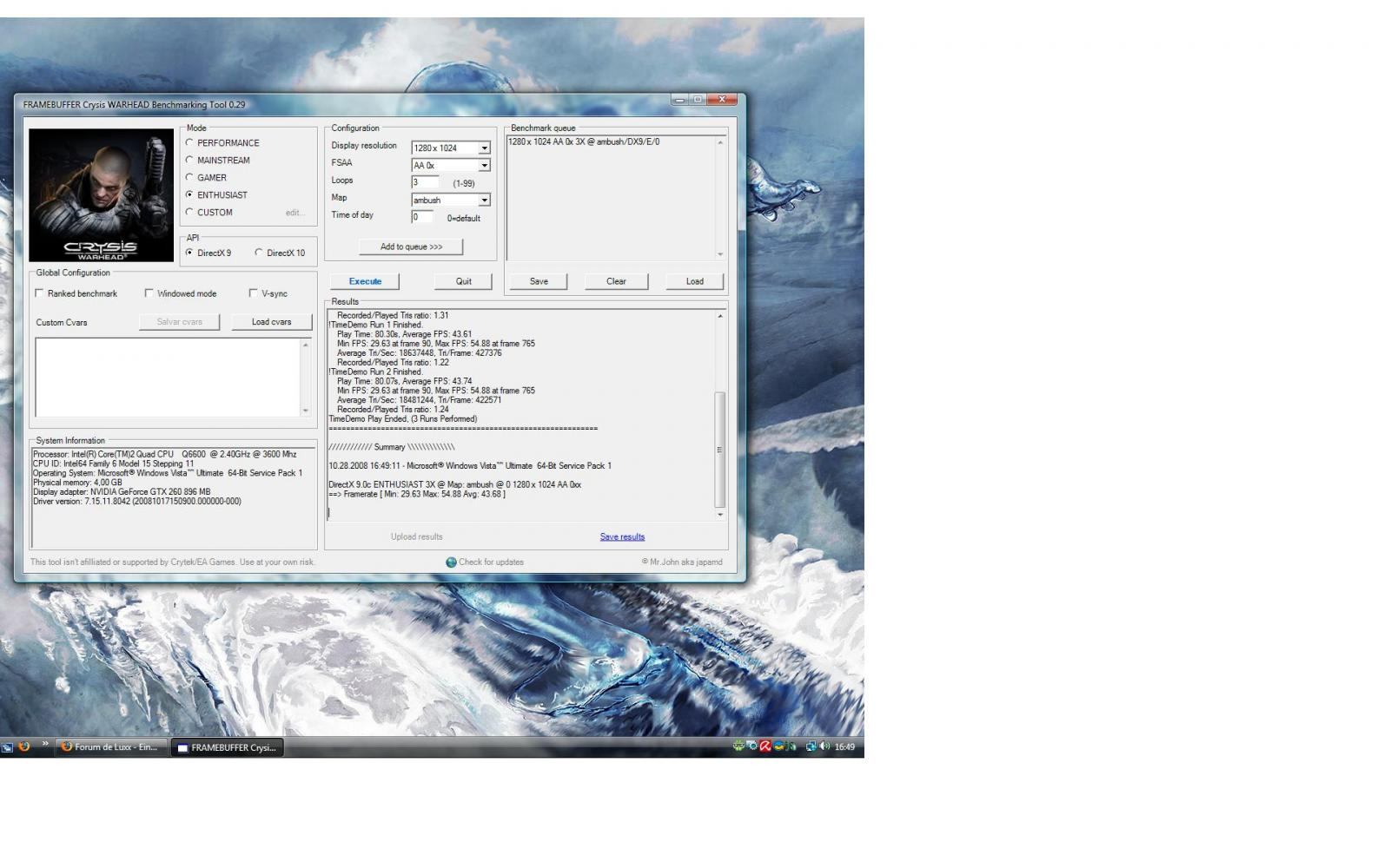

habe es hinbekommen den Bench nochmal laufen zu lassen. Der einzige Unterschied ist der Speichertakt. Komme nur auf 1201. Weiter will ich nicht. Kann meine Ergebnisse fasst 1:1 mit iceman gleichstellen. Es passt was nicht. glaube auch nicht das PCI-E 1.1 damit zu tun hat. Wäre spannend mal rauszufinden warum du so hohe Frames hat.
Hier der Link
Nochmal mit Bild für Iceman mit 1280

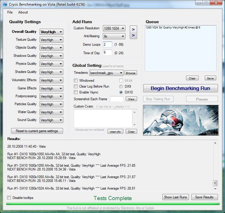

Ja, dieses Ergebnis habe ich bei Crysis mit den Settings ohne Mod Config auch. Was mich etwas verwundert ist die Tatsache, das man gegenüber High mit sonst identischen Settings so sehr an Boden verliert. Dabei ist v. high nicht annährend grafisch so bombastisch (gegenüber High), das dieser Verlust an fps gerechtfertigt wäre.
Hier der Link
1280
