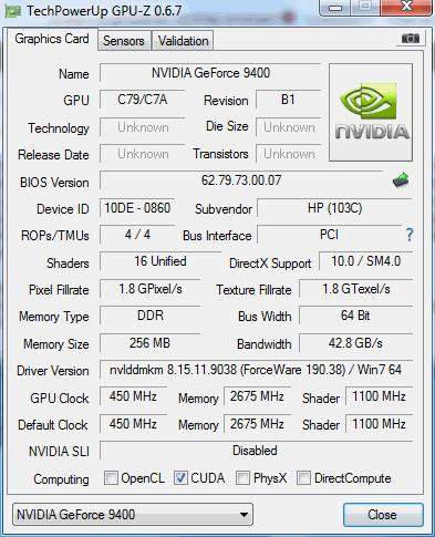

Wenn du mit den alten Treibern ein Bild bekommst. Besorg dir mal GPU-Z und lade einen Screenshot davon hoch.

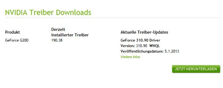

Also komischerweise bekomm ich aber auf der Seite von Nvidia folgendes angezeigt, wenn ich automatisch Treiber suchen lasse:
