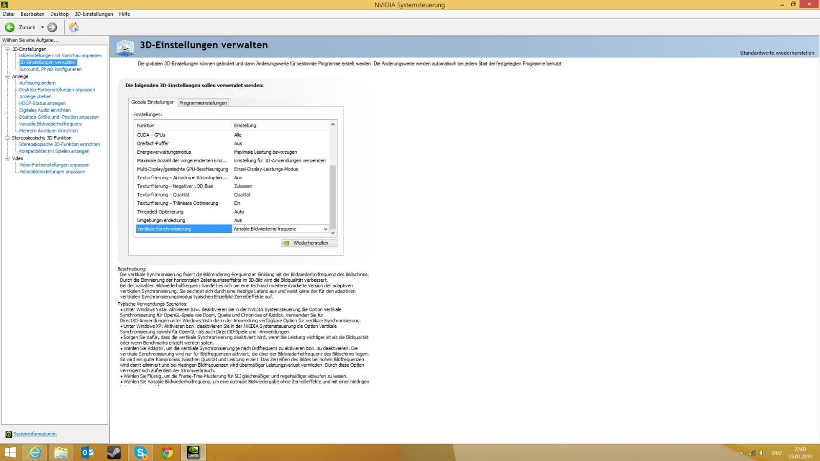

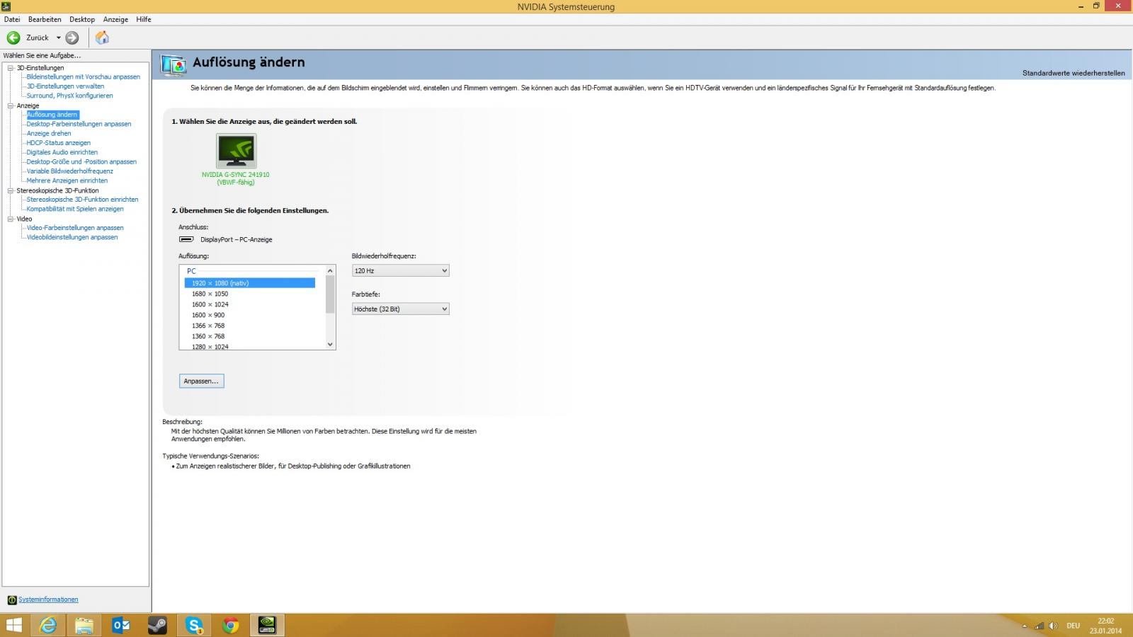

Ich kann heute nicht mehr soviel testen, muss morgen Abend nochmal ran. Grundsätzlich ist das Bild schöner und ohne aktiviertem ULMB heller als bei meinem Benq XL2411T - kann aber beim normalen Asus auch der Fall sein - habe da keinen Vergleich. Eben ne Runde COD Ghost @120 auf ULMB gezockt und Bild ist super crispy, aber dunkler, ähnlich wie beim Strobelight Hack.
Ich war eben erstmal etwas enttäuscht vom Metra Last Light Benchmark, da kommt es zu Rucklern, die sind auch mit G-Sync nicht weg, ggf. etwas weniger. Muss noch mehr testen
Im deutschen Menü heißt G-Sync "Variable Bildwiederholungsfrequenz - bäh. Das Feature macht genau das, hört sich aber mit G-Sync etwas cooler an.
Ähm. Das ist doch adaptive v-sync. G-Sync sollte eigentlich automatisch aktiv sein sobald du v-sync aktivierst.
Adaptive v-sync ist temporäre Synchronisation bei erreichen der Wiederholfrequenz (also 120 fps aktivieren die Synchronisation).
Auf 144Hz laufen lassen ;)
Als ob man zwischen 6.94 und 8.33 ms einen Unterschied spürt. Ich denke dass ein Konfigurationsfehler vorliegt.
Auf 144 Hz ist ULMB = Ultra Low Motion Blur nicht möglich, geht nur bis 120Hz, wie beim StrobeLight Hack - selbes Prinzip. Variable Bildwiederholungsfrequenz ist G-Sync, adaptiv ist auch anwählbar, aber was anderes. Auf dem 2. Bild welches ich oben gepostet habe, sieht man die einzelnen Punkte des NVIDIA Grafikmenüs, da gibt es extra den Bereich Variable Bildwiederholungsfrequenz
