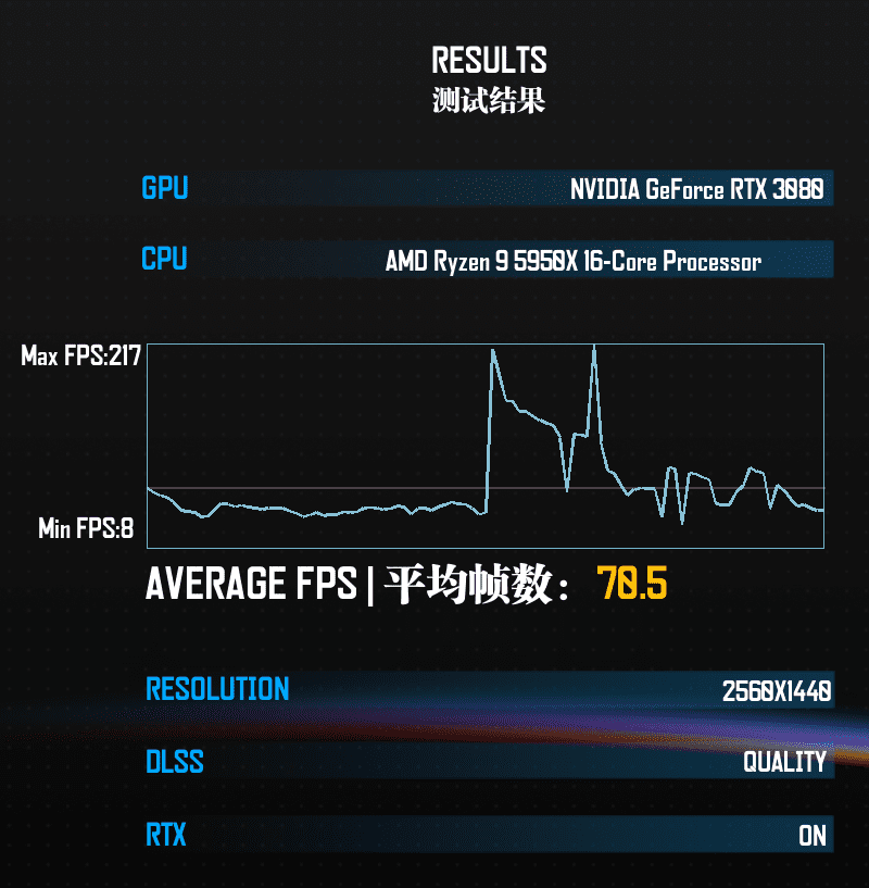

Hat einer mal den Boundary Benchmark ausgeführt. Ich kriege da teilweise Minimum FPS von 8 FPS. Hat einer ähnliche Erfahrungen mit ner 3080? Hatte auch immer so Mikroruckler.
Ich sags mal so: Bei einem Benchmark nie die Settings verraten, und nie auf den 1. Lauf schauen. Die (ungewollten und vermeidbaren) Ruckler verschwinden sobald die Shader einmal generiert worden sind.
Und sind die 8 FPS tatsächlich irgendwo im RUN, oder ist es "nur" die Anzeige am Ende, die scheinbar auch Load-Screens mit misst.
Also mir ist da gerade nix großartig aufgefallen beim 1. Versuch^^
Ja beim zweiten Run war es schon weniger ruckelig, da die Shader dann wohl geladen waren. Die Settings waren 2560x1440 bei DLSS Quality Mode und RTX On. Aber am Ende gibt es einen Graph. Kannst du den mal posten? Ich hatte jedenfalls auch beim zweiten Run immer wieder Ruckler drin. Alle paar Sekunden stottert der Bechmark. Das ist vor allem auffällig wenn die Kamera dem Handy folgt am Anfang des Benchmarks.

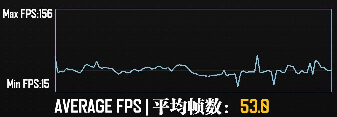

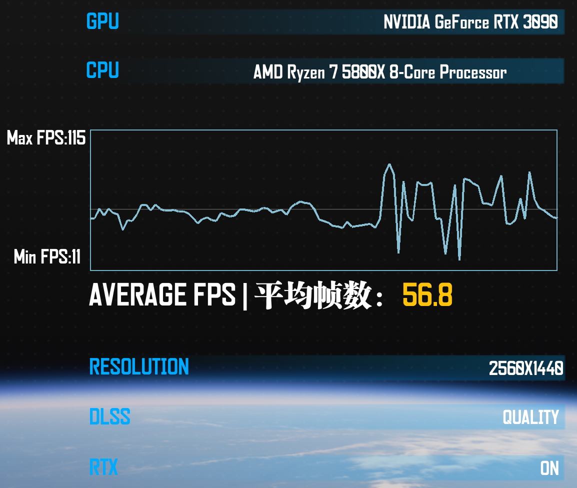

Oben der erste, unten zweiter Run. 3090, 4K, DLSS Quality

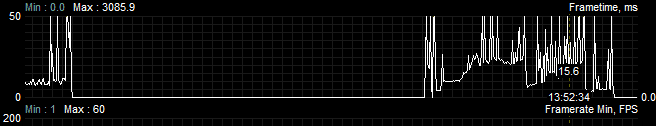

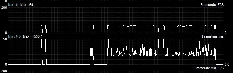

Die Kurve sieht bei mir ähnlich aus. Nur habe ich eben diese Mikroruckler mit drin, die sich auch in den Frametimes wiederspiegeln (bis zu 135ms)

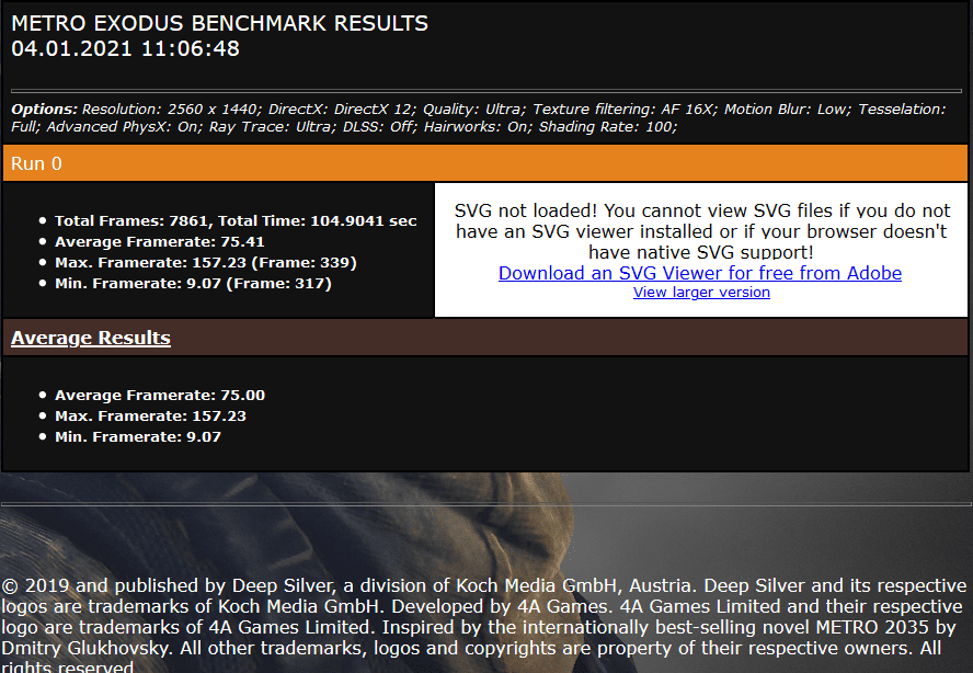

Im Metro Exodus Benchmark hatte ich auch schon sehr krasse Lows:

Ich finde, dass selbst meine beiden Läufe sich nicht ähnlich sind. Deiner ist dann komplett anders. Ein dritter Lauf mit WQHD ist übrigens gecrasht.
Womit nimmst du die Frametimes auf? RTSS?
Genau Afterburner und RTSS. Ich habe jedenfalls massive Ruckler bei dem Benchmark. Aber in @HisN Aufnahme sieht alles smooth aus.
