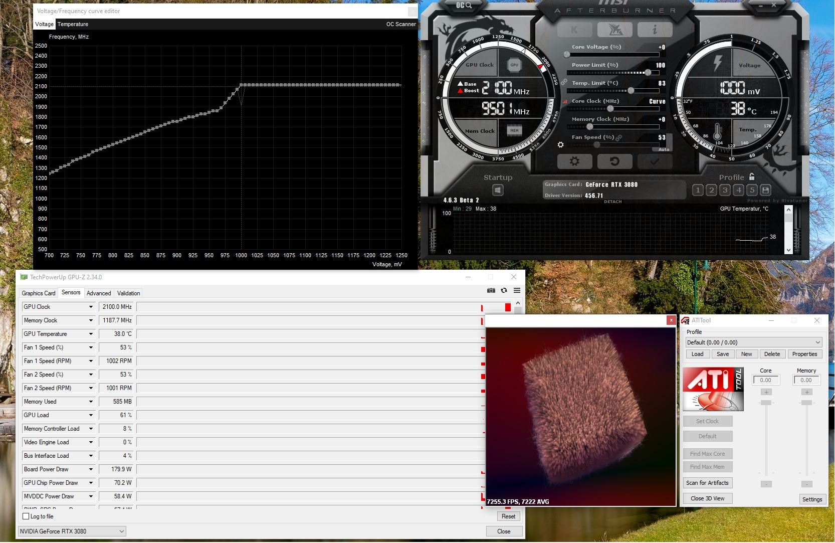

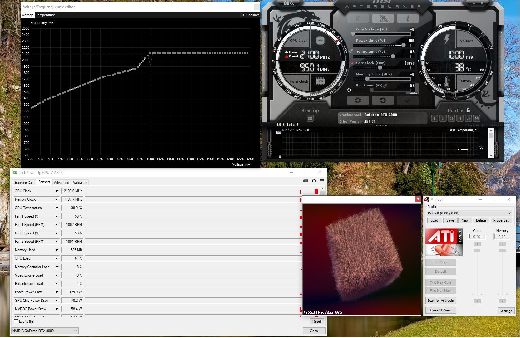

Aber könntest du mal nen Screen bei 1V 2100Mhz machen was du beim 3D Würfel an Board Power hast?
Ich musste auf 2115Mhz stellen um 2100Mhz zu haben und liege zwischen.Ich denke dein Chip zieht da wenig
Ich liege da so ca. zwischen 180- etwa über 200W
schwankt ziemlich stark von 60-72W
Edit: hier mal die max Werte (startet bei 2115 und dropt auf 2100)

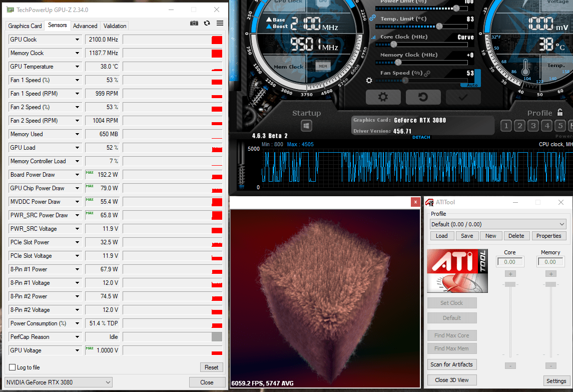

@Chrisch
Deiner wird etwas weniger Saft brauchen grade unter Vollast.
Ich hab mal meine CPU Leistung deiner angepasst von den FPS, sonst ziehe ich mehr Saft aus der GPU.
Ich ziehe zwischen 62W-77W, das ist das wo er rumspringt.Er taktet da bei mir nicht runter.
Wenn ich das grob hochrechne könnten das unter Vollast ca. 10-20W sein was du weniger ziehst, so ganz grob vermutet.

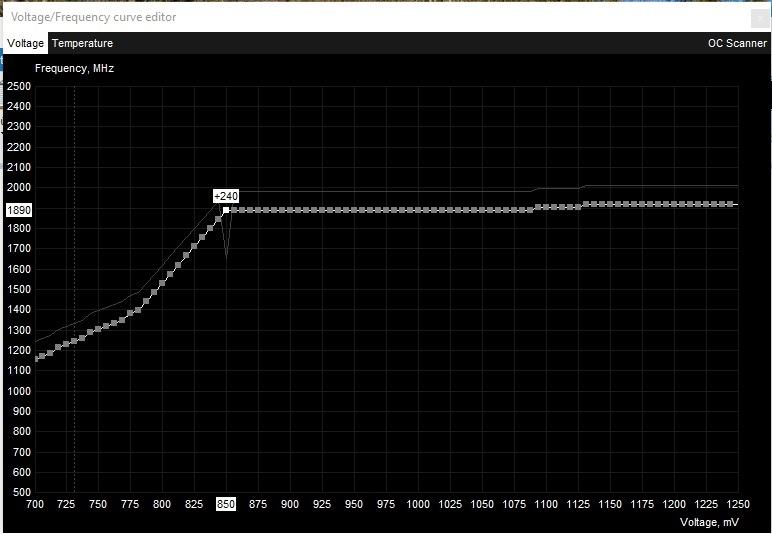

Wenn dir das beim reintappen passiert, sind evtl. deine unteren Booststufen zu hoch.Mit STRG würde ich links deines max. Boost niedriger machen.

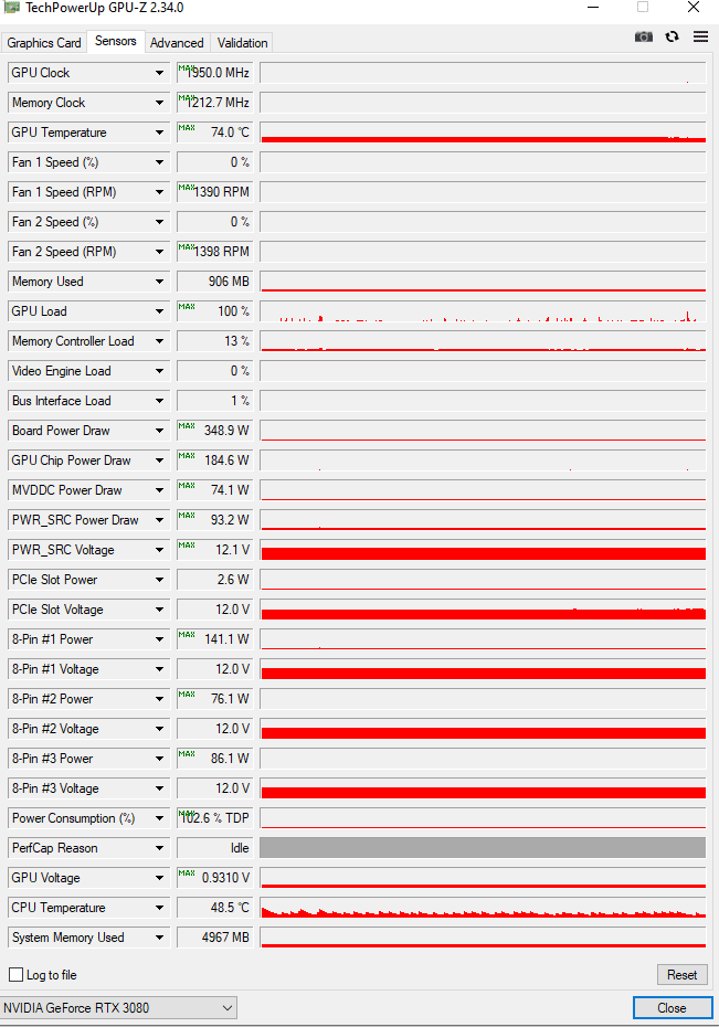

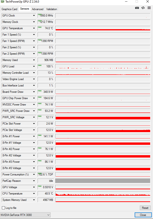

Mal ein Zwischenbericht von mir: Habe meine Gaming X Trio nun soweit, das bei allem was ich so spiele, die Karte mit folgenden Settings läuft und auch nach längerer Spielzeit nichts unterbricht - ebenso beim benchen mit 3D Mark (Port Royal, TimeSpy, Firestrike in jeglicher Variante):
1935 Mhz@0,931 Volt in AB mit Kurve, der Speicher läuft mit +200 (mehr habe ich nun auch nicht mehr getestet die Tage) und die Karte werkelt bei 74°C max. Temperatur, je nach Game etwas weniger. Die Karte hält dauerhaft den Takt, peaked mal kurz auf 1950 Mhz direkt am Start und das wars dann. So bin ich aktuell echt super happy, kaum wahrnehmbares Coil Whine, wenn Ohr nahe am Case hört man ein wenig, aber meine Case-Fans @ 800-1000 u/min sind Lauter ;)
Hier mal ein Screen von GPU-Z:
Wenn es doch so gut läuft ohne ins PL zu laufen (was ich bei der Spannung definitiv bezweifel), warum hast dann GPUz so lange laufen lassen das man das Diagramm nicht mehr sieht? :d

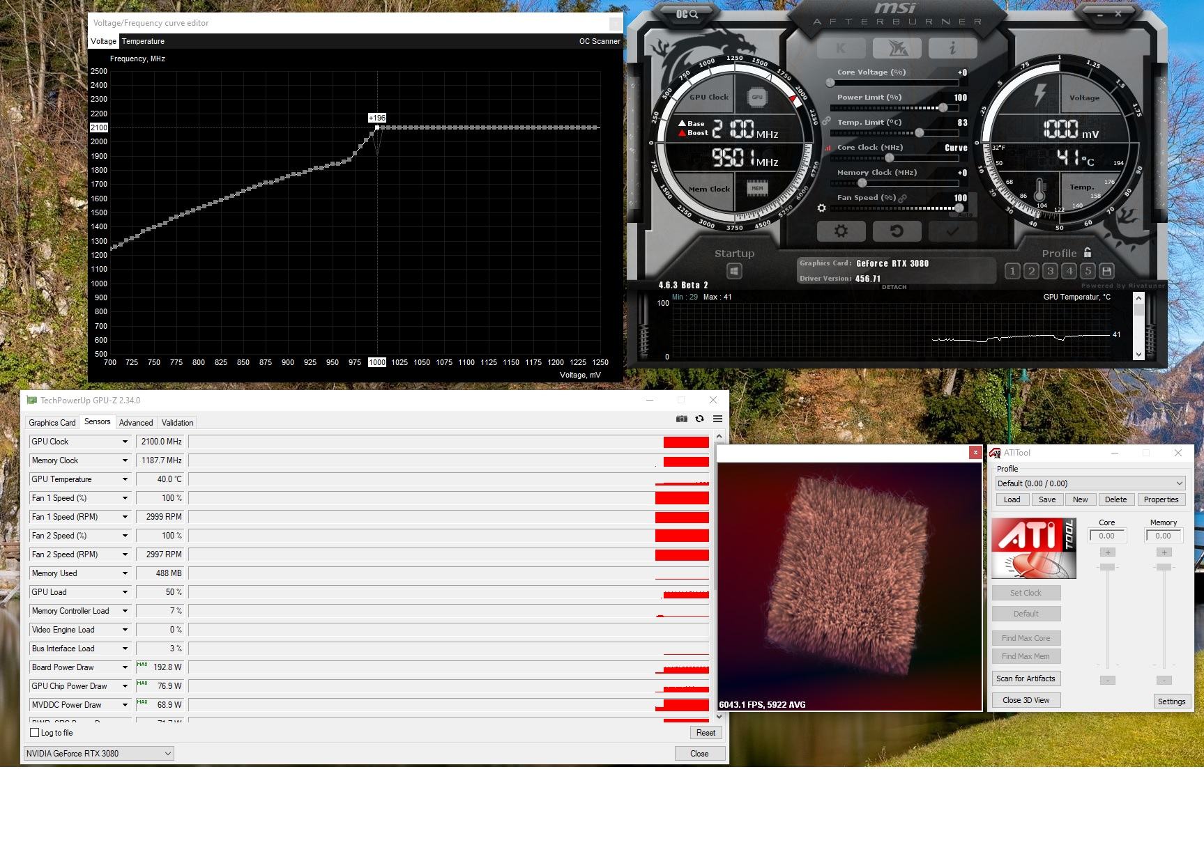

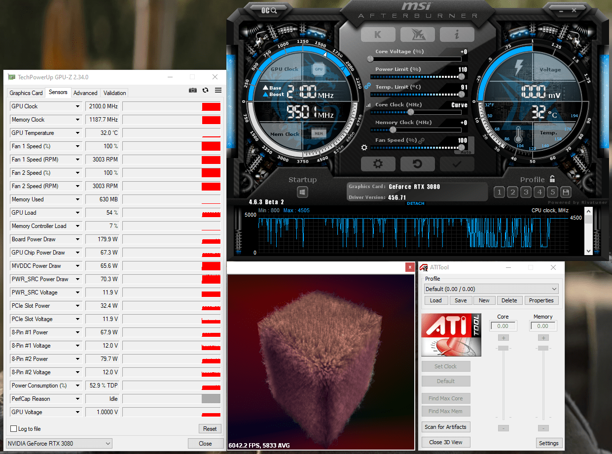

Teste mal bitte mit ATI Tool den max. möglichen Takt.
Dazu bei 1,08V den Takt hochziehen, Lüfter 100% und den Würfel dann drehen.
Guck mal wo der da abkackt, bis jetzt haben ma zwischen 2200-2340Mhz je nach Güte vom Chip.
Mich würde da mal interessieren wo du liegst.
Mehr als 2175 MHz geht nicht wirklich..

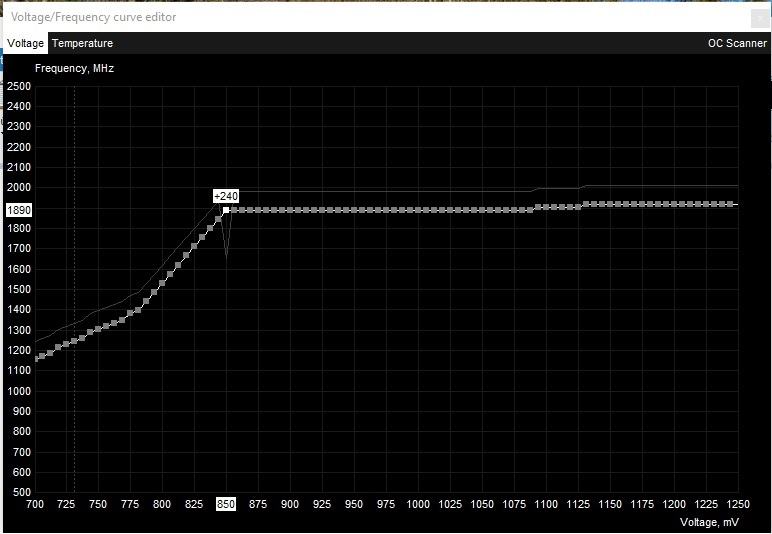

strg gedrückt halten dann auf deinen Punkt ziehen (sonst wird das links vom Punkt zu steil)danach rechts davon nach unten.
Wozu????
Ich mach einfach Minus GPU übernehme und zieh dann den Punkt hoch, ich bin doch eh nicht im PT, ich mach mir da die Arbeit ne mehr.
