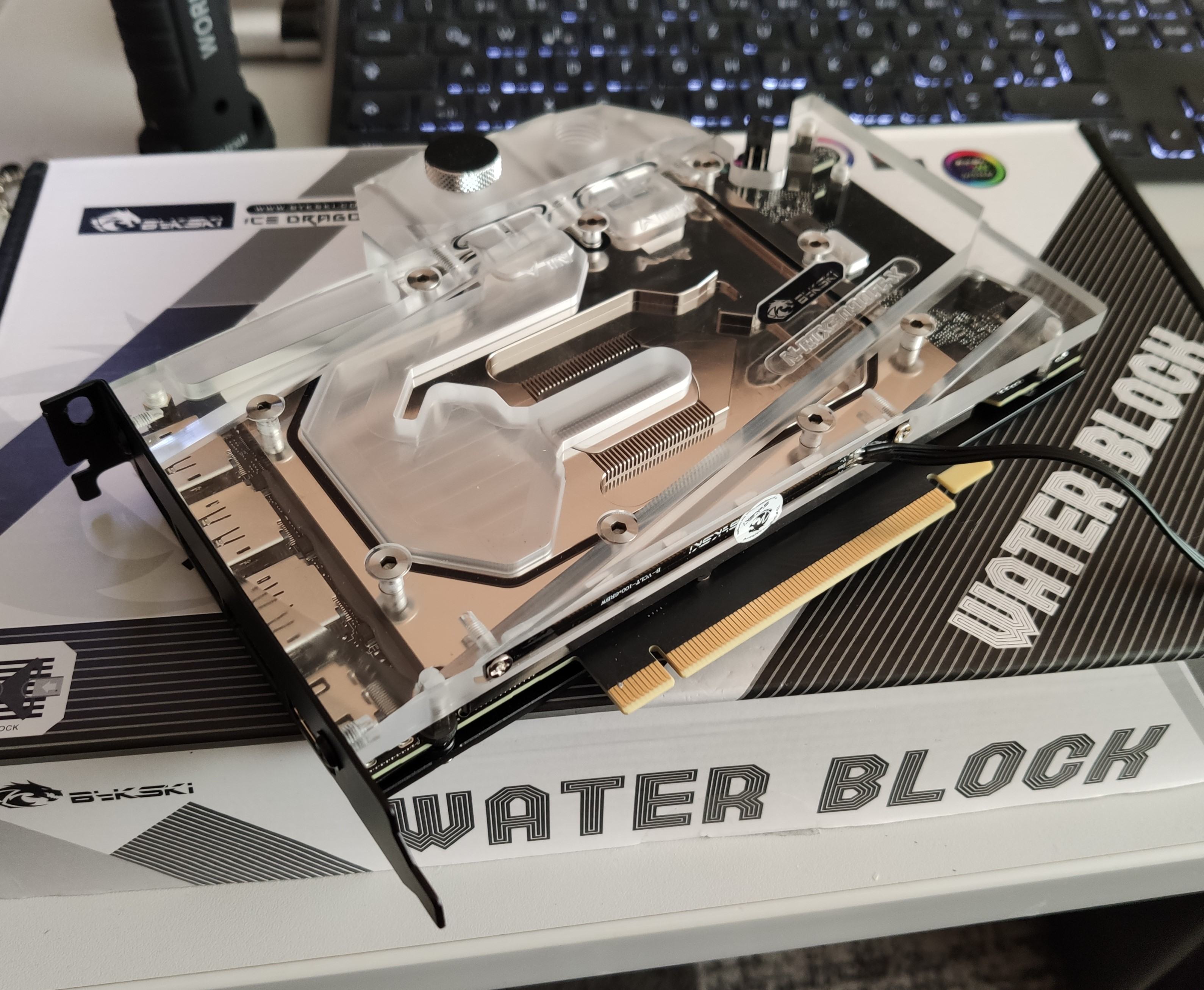

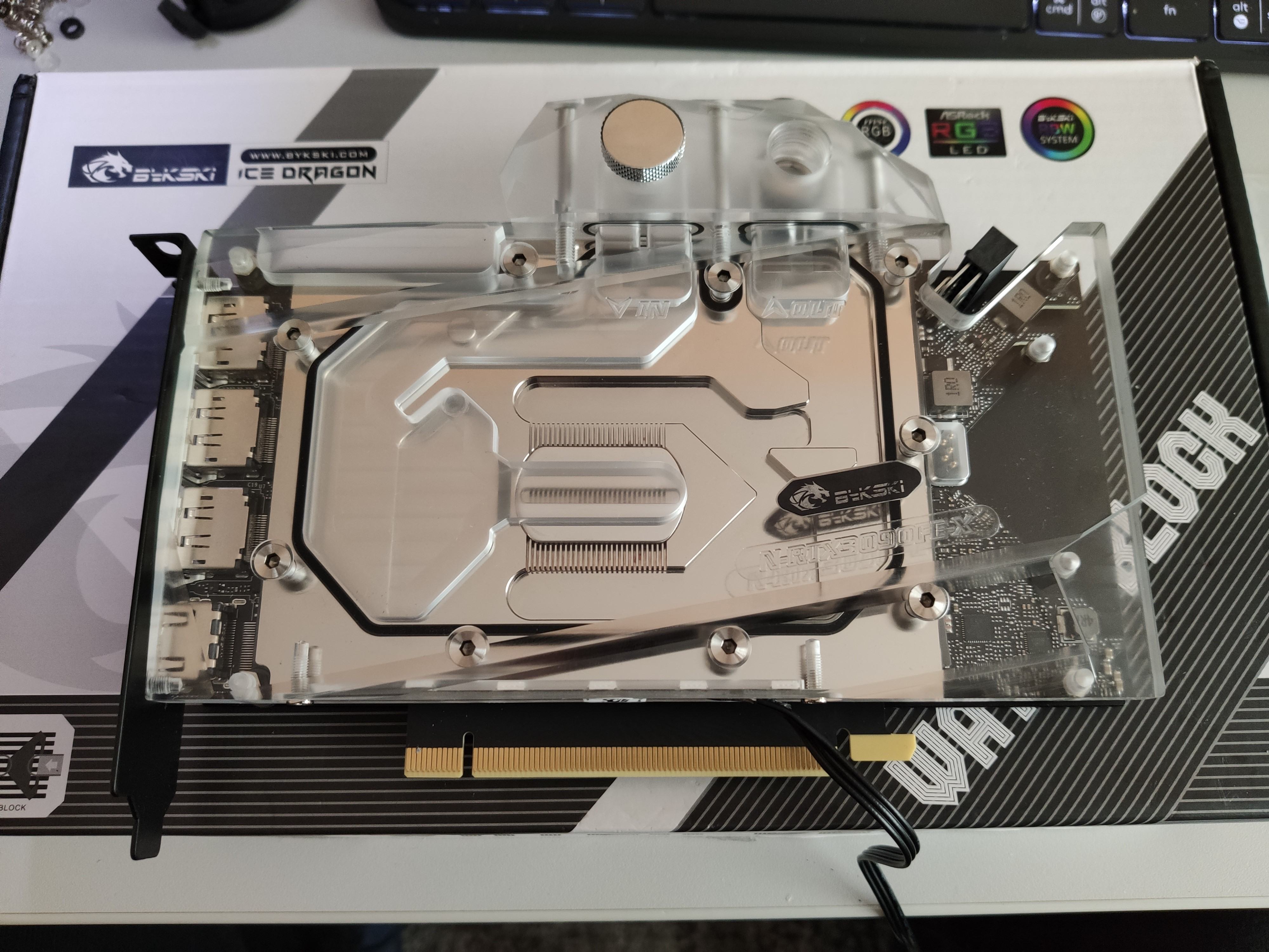

So, meine 3080 FE ist umgebaut auf Wakü, endlich wieder Ruhe in der Butze, war ja nicht auszuhalten. Zum Bykski Block schreib ich mal lieber nichts groß, eh ich mich in Rage schreibe! Noch nie so nen Qualitativ schlechten bzw. unpräzise gefertigten Fullcover in der Hand gehabt, einiges passt hinten und vorne nicht, es besteht sogar die Gefahr einen kleinen IC im hinteren Teil der FE zu beschädigen, wenn man die mitgelieferte Backplate nutzt.
Diese Backplate passt im Grunde zu gar nichts, weder richtig zur 3080 FE, aber auch nicht zur 3090 FE, weil das PCB ja einiges größer ist, keine Ahunng, was die sich für nen Film gefahren haben bei der Planung. Man kann sie nutzen, dann aber bitte hinten diese beiden Abstandhalter an der Backplate abmachen, die sind nur geklebt, einer davon drückt auf einen kleinen IC, der, wenn zu fest angezogen wird, zerdrückt werden kann - im Grunde müsste dieser Kühler zurück gezogen werden, für unerfahrene ne Zumutung!
Es lag auch keine Anleitung bei bzw. ne falsche für nen CPU Kühler. Für den Preis ist das im Grunde alles ne Frechheit und man müsste denen das Ding vor die Füße werfen. Die Bohrungen für die Schrauben der Blende hinten waren an der falschen Stelle, musste ich auch selber noch nachbohren. Und warum dieser Block N-RTX3090FE-X heißt, das weiß glaube ich auch nur der Hersteller, denn da er passt ja nur auf die 3080.:motz:
Kühlleistung ist hingen einwandfrei, nicht schlechter als mein Watercool auf meiner 2080Ti zuvor, die Temps sind auch ähnlich, je nach PL zwischen 42 und 48 Grad ca. nur deswegen behalte ich ihn auch und weil ich die ganzen Fehler selber beheben konnte - anbei ein paar Bilder. Man kann so dennoch durchaus sagen, klein aber fein, mit dem Kühler - 2130MHz kann ich jetzt stabil fahren, rennt dann natürlich ständig in's PL, für Alltag mache ich Undervolting auf 2010MHz mit +500 Speicher, liege dann so bei ca. 280 -300 Watt Verbrauch mit den 2010MHz bei um die 950mv, Speicher geht aber auch höher, Speicher bringt aber diesmal nicht viel.

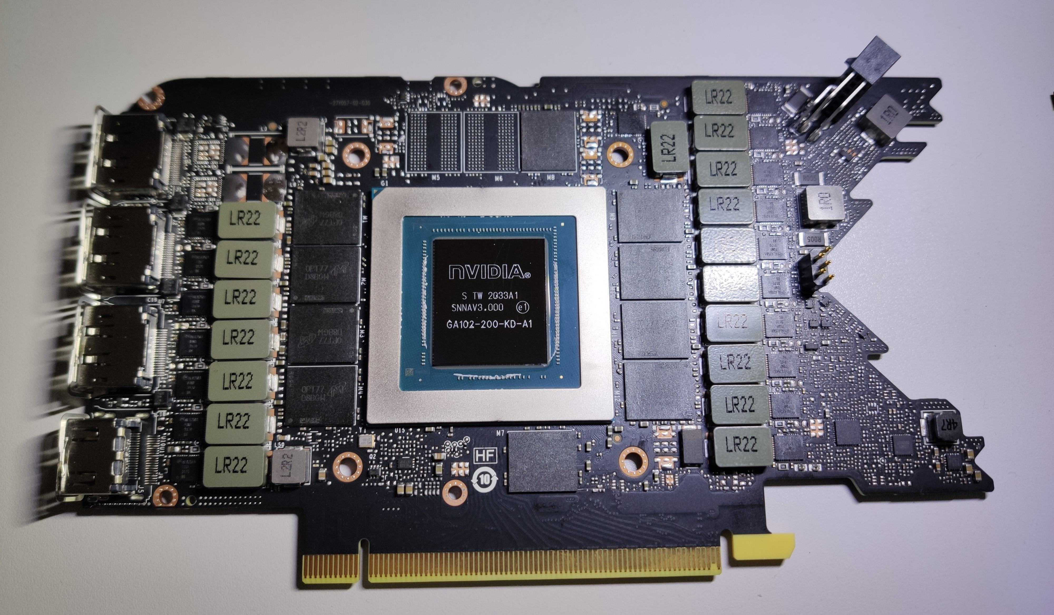

^^Tja, die Backplate dieses Corsair sieht auch nicht viel besser aus bzw. die Bohrungen sind auch nicht besser, auch hier sind hinten Löcher an Stellen, wo in Wirklichkeit gar keine Löcher im PCB sind, die Dinger basieren alle auf Daten, die nicht passen bzw. wohl veraltet sind. Den kleinen IC, den ich oben meinte, habe ich mal im Bild markiert, da würde dieser Abstandhalter der Backplate von meinem Bykski voll aufliegen bzw. von oben drauf drücken, wenn man zu fest anzieht, also wenn man den nicht entfernen würde.
Keiner wusste wahrscheinlich vorher, dass hier ein Mini-IC sitzt. Das Problem des Founders PCB darüber hinaus, im hinteren Bereich sind gar keine Bohrungen mehr, das den Anpressdruck auf die Mosfets vorne gegenüberliegend auf der Vorderseite aufzubauen erschwert. Ich habe das gelöst, indem ich mithilfe der Backplate und zusätzlichen Pads auf den Kondensatoren von hinten praktisch einen Druck auf das PCB in diesem Bereich ausübe. Die Kühler sind diesmal ne echte Herausforderung im Design für die FEs.

@Trill Super Arbeit von dir und danke für die Bilder. Ist durch den Umbau ja eine fantastisch kleine Karte geworden. Die 1-Slot Blende war dabei, die FE hat doch sonst 2-Slot, oder?
^^Ja, die Blende ist dabei, ist aber nicht wirklich 1-Slot, ist eher so 1,5-Slot, die FE ist 2-Slot. Und ja, sie ist mit dem Wakü jetzt drauf echt schnuckelig und reicht mir in allen Lebenslagen. ;)

Bei der Backplate ist leider einiges schiefgelaufen(Der Block wird grade auch schon deswegen überarbeitet,getrennt 3080/3090, Name geändert und eine passende Backplate nur für die 3080 die die Hotspots abdeckt.) Wer noch die Alte hat bitte melden, wir tauschen sie dann gegen die Neue sobald wir sie haben.
Die Anleitungen sind universal, die passenden können über den QR-Code aufgerufen werden.
Der Block für die 3090 ist grade auch schon im Prototypenstatus.
Ist leider diesmal einiges nicht so gelaufen wie üblich. Zum testen standen uns im China leider andere Daten bzw PCBs zur Verfügung als hier.
Der 3080 Block der aktuell im Umlauf ist sollte gut passen, nur die Backplate empfehlen wir aktuell moch wegzulassen bis die neue da ist.
Der falsche Name stammt daher, dass der Block ursprünglich für beide gedacht war, wird aber ab jetzt auch geändert.

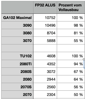

Mal kurz bisschen Dreisatz für die FP32 Alus für die, die schreien "Die 3080 ist die neue 2080 Ti", oder anders herum, oder wie auch immer.
Kurz beiseite das Ampere Exclusive FP Alus hat und das ganze nur bedingt vergleichbar ist bzw. Rückschlüsse auf die Performancesteierung zulässt. Wir haben ja schon bemerkt, dass eine 3090 nicht linear zum Anstieg der ALUS gegenüber der 3080 skaliert. Aber für eine Einstufung und eine Hackordnung innerhalb der Architektur ist das ja schon mal ein Anhaltspunkt. Und was sehen wir da? mit ihren 81% vom Vollausbau ist die 3080 ziemlich genau zwischen dem was bei Turing eine 2080S und eine 2080 Ti war. Die 3080 ist also innerhalb ihrer Baureihe fast genau zwischen der Nachfolge der 2080(s) und der 3080. Das macht allgemein die Luft nach oben etwas Dünn. Haben wir ja schon in diversen Threads hier ausführlichst behandelt. Aber wie man sieht: für bisschen "Super" mit 4-5% mehr Leistung ist Imme Platz, aber sonst wird's oberhalb der 3080 knapp.
Die Mehrleistung der 2080 Super resultiert halt fast ausschließlich durch den höheren Takt und höheres Powerlimit. Da zeigt die 3080 ja eindrucksvoll dass es da diesmal kaum noch Spielraum gibt. Und das Hauptproblem dabei bleibt dass man zwar noch irgendwie 5% über der 3080 hinbekommt, dabei dann allerdings schon fast auf 3090 Niveau landet - mit OC dann auf jeden Fall. Heißt entweder wird eine Super dann nochmal wesentlich teurer oder Nvidia verdient viel viel weniger an der teuren 3090. Ist natürlich nur geraten, kann mir aber nicht vorstellen dass Nvidia das sehr bald umsetzen möchte.

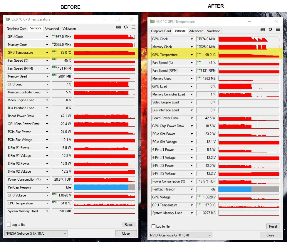

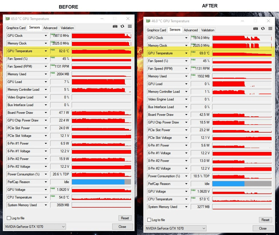

Bei meiner (noch) 1070 habe ich kürzlich die Standard WLP gegen die Kryonaut getauscht. Ca. 4 Jahre nach Kauf der Karte.
Hier mal ein kleiner Vergleich, selbes Testszenario natürlich:
Daher überlege ich jetzt das direkt bei meiner 3080 zu machen. Wer weiß was die da draufschmieren standardmäßig..
An der Stelle Respekt für die PS5 mit liquid metal.. wie auch immer das zusammengesetzt ist für den langfristigen Einsatz.
Ohne da wirklich dramatisch Ahnung von zu haben vermute ich aber mal dass so eine Paste mit der Zeit auch nachlässt in ihren Eigenschaften. Insofern bekommt man wohl nach 4 Jahren immer eine Verbesserung der Kühlung wenn man was frisches raufmacht. Glaube nicht das bei einer Karte frisch ab Werk da 13 Grad rauszuholen sind nur mit anderer Paste. Und das Liquid Metal was ich nach dem Köpfen auf die CPU gemacht habe wird man ja auf die Graka nicht raufbekommen. Da ja die Kühlung bei so einer Grake, erstrecht wenn sie so auf Kante gesetzt ist, das A und O ist würde es mich auch wundern wenn man da bei den Verkaufspreisen zu billigen Pasten greifen würde. Aber vermutlich bin ich da zu optimistisch...
