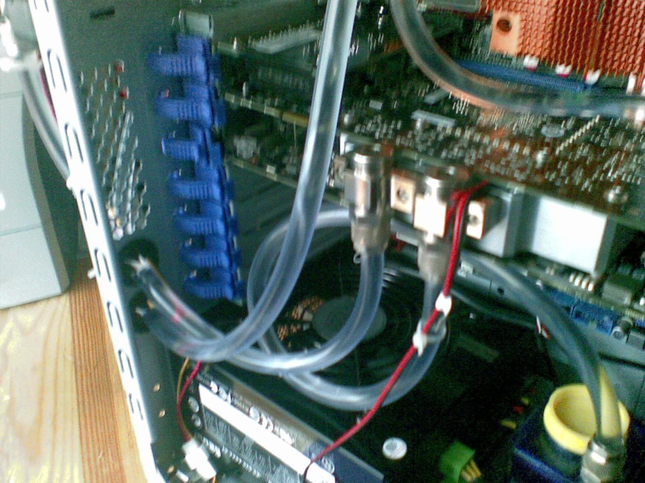

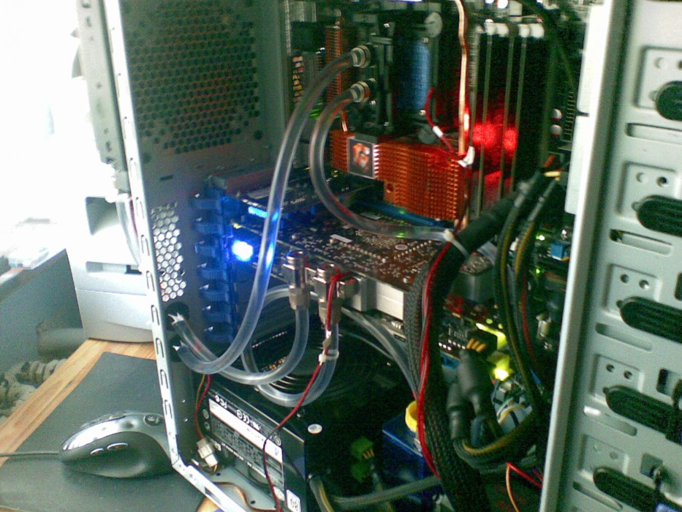

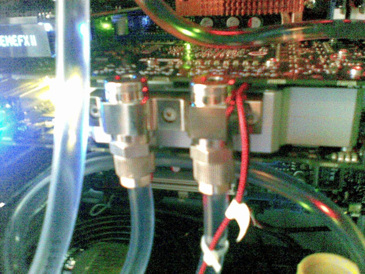

hab nun die Wakü von innovatek im einsatz
incl. Cool-Matic 9800 GX2 - double side
Ist deine GX2 im vergleich zu einer normalen GX2 etwa schneller? Die Bilder sehen echt sehr gut aus.

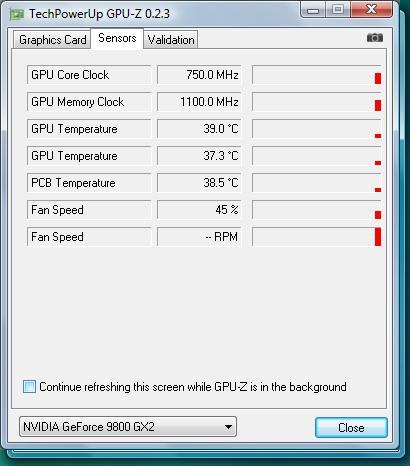

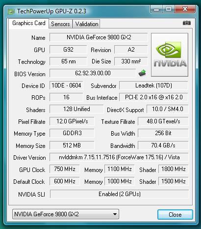

hab jetzt mal bissle rumgetestet, 3dmark06 drüber laufen lassen und ne halbe stunde ut3 gezoggt.
ich setze ein=
Core 2 Quad Q6700 @ 2,93 ghz
4 GB DDR2-800 Quad Kit GeiL
Leadtek Geforce 9800gx2
Asus Striker II Formula
hier die takt werte
temp
