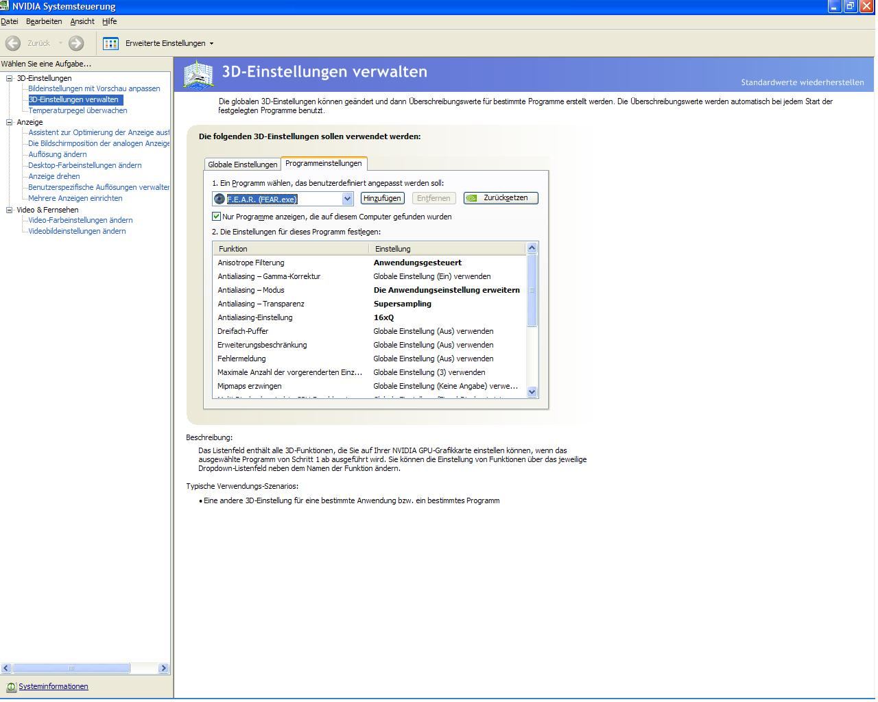

Was glaubt ihr denn... Ihr meint alles zu wissen und habt das nicht geschnallt?
Also liefere ich halt ein Bild nach... Damn... Aber eigentlich sollte ich Euch so lassen...

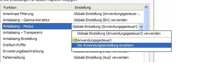

Im Originalen Treiber waren bisher nur die normalen AA Modi drin. Und im Guru sind seit einiger Zeit die erweiterten Modi wählbar. Aber ich hab gesagt, dass man diese Erweiterung erst aktivieren muss.
Oder wieso meinst Du, dass hier 16xQ AA gewählt ist? Obendran siehst Du ja. "Anwendungseinstellungen erweitern". Wenn's dies nun bei nVidia OriginalTreibern geben sollte, dann sicher noch nicht lange. Wenn man erweitert anzeigen lässt, kann man auch die anderen Modi Q8 und Q16 anwählen, was man früher nicht konnte, bzw. nur über den nHancer.
Seit ich diese Optionen im GuruTreiber vorgefunden habe, habe ich keinen Originalen Treiber mehr geholt. Auch werden ständig neurere Treiber angeboten, als auf der nVidia Seite. Oder es werden zus. Karten unterstützt.
Hat es denn nun diese Option im Originalen auch? ... Und? Gibt's das beim Originalen Treiber auch? Dann muss ich um Nachsicht bitten. Demnach war ich in der Vergangenheit blind, wenn's denn schon immer implementiert gewesen sein sollte. Andernfalls wäre es auch möglich, dass nVidia dies erst kürzlich endlich nachgereicht hat.
(Beim ersten Bild einen Moment warten und dann unten rechts auf vergrössern klicken. Sonst ist's unscharf.)
