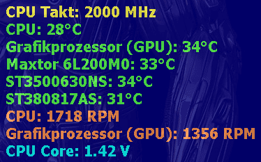

was haltet ihr von der temp,is doch inordnung oder?
lüfter sind auch optimiert
echt?
