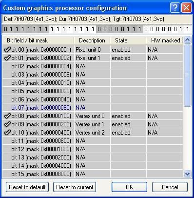

Ich weiß ja nicht wie ich die Piplines freischalten kann............Kannst du mir das sagen weölche ich jetzt genau aktivieren muß, Screenshot von den einstelluingen:

Wenn in der Reihe wo Enabeld bei dir steht irgenndwo Disabeld steht kannste was freischalten steht nix da dann nicht aber deine Punkte schauen auch nach einer 64Bit Version aus ..!
