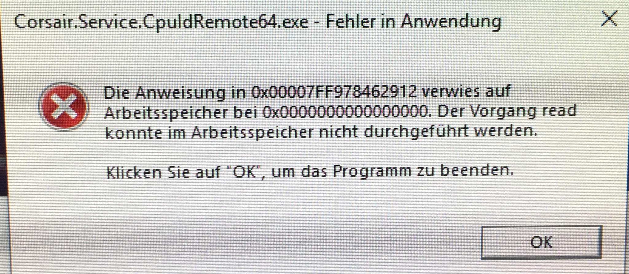

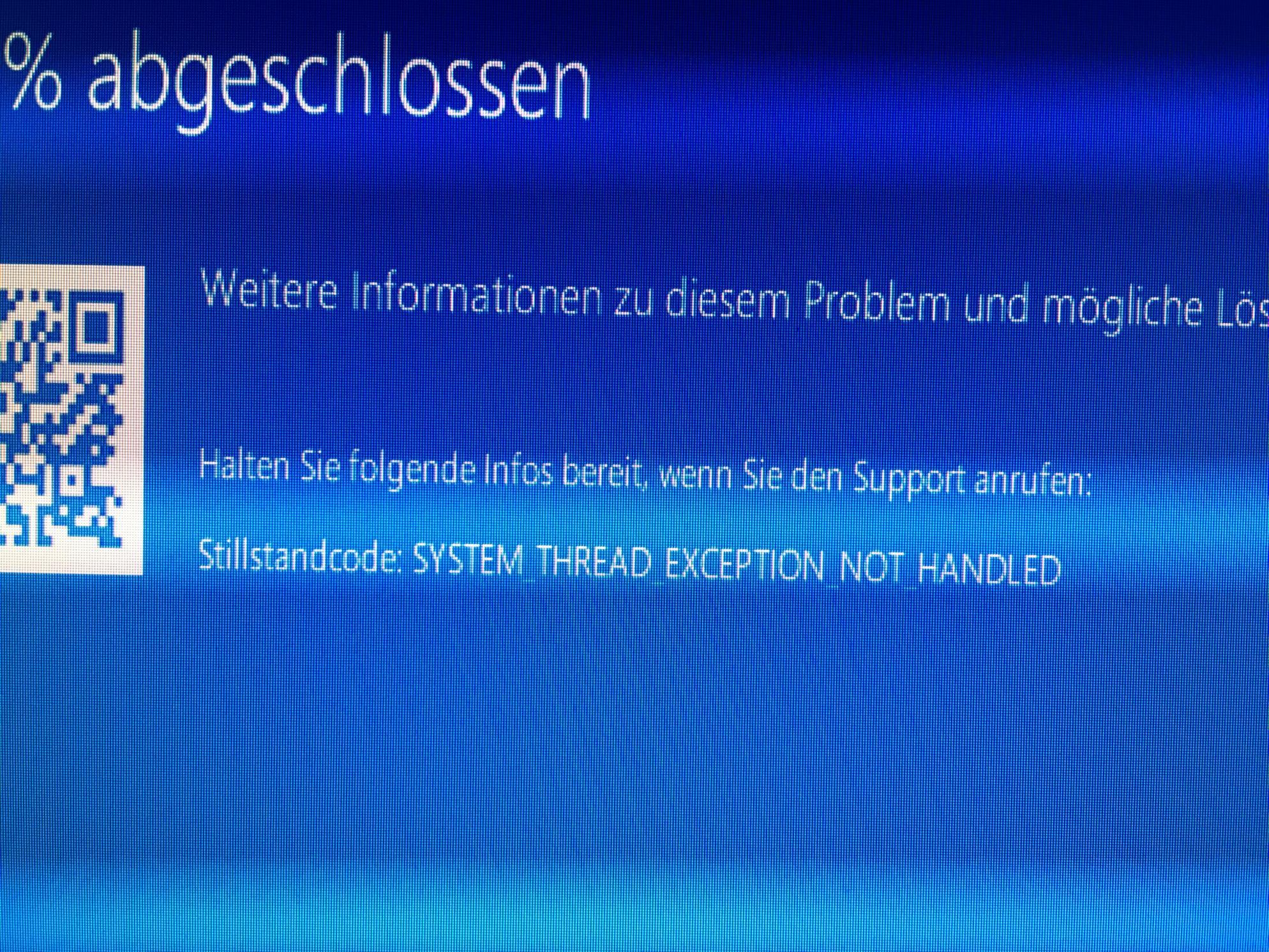

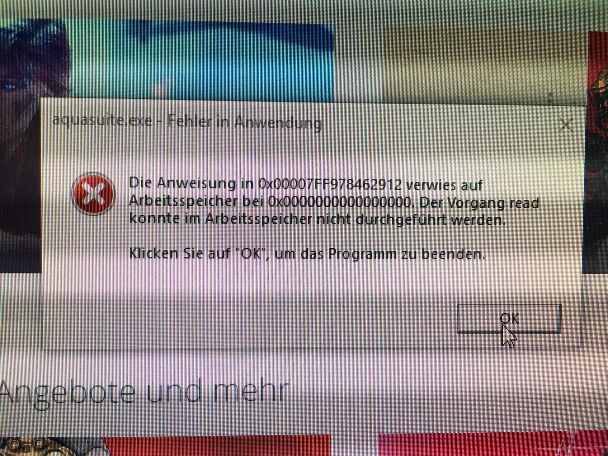

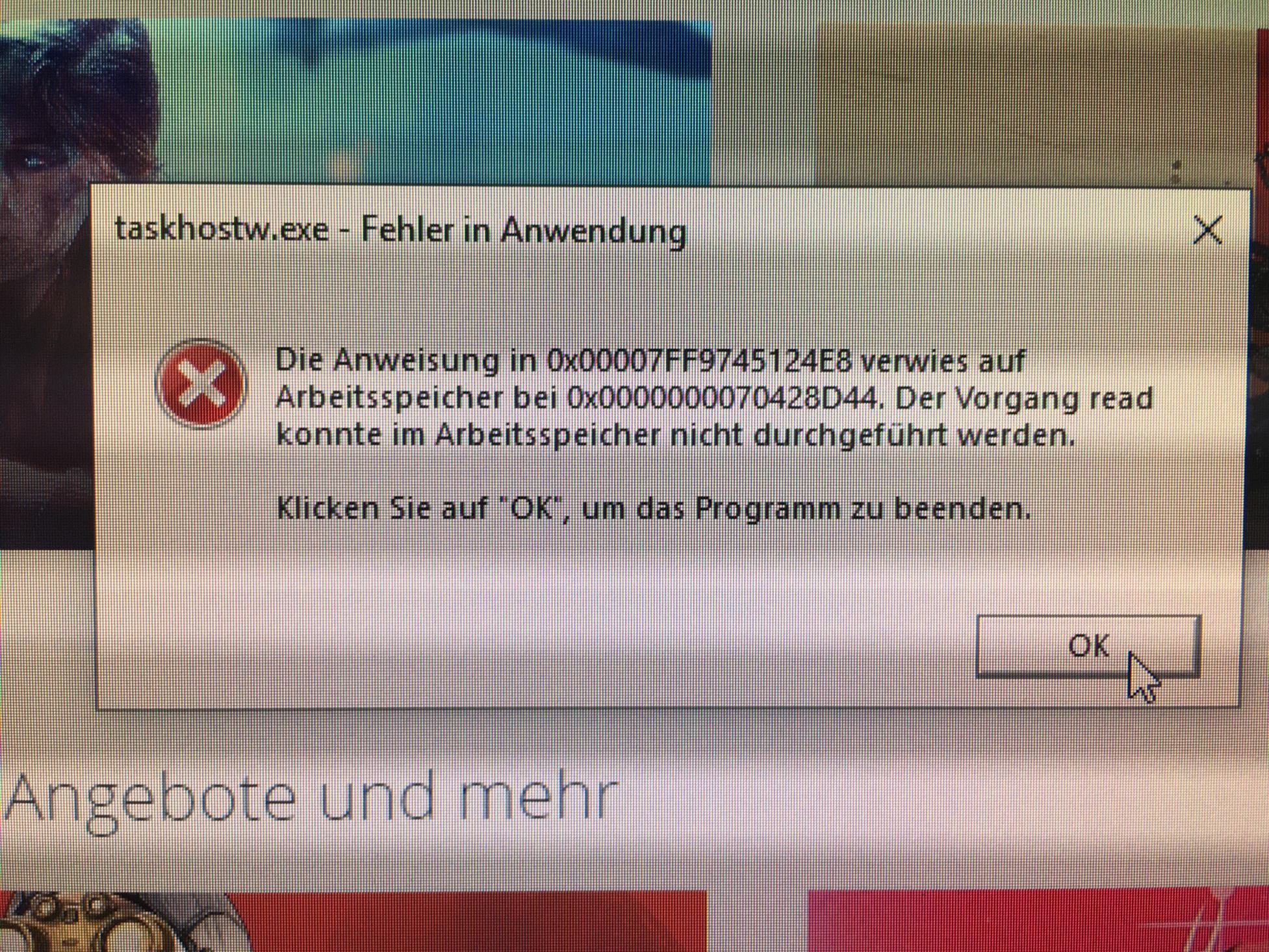

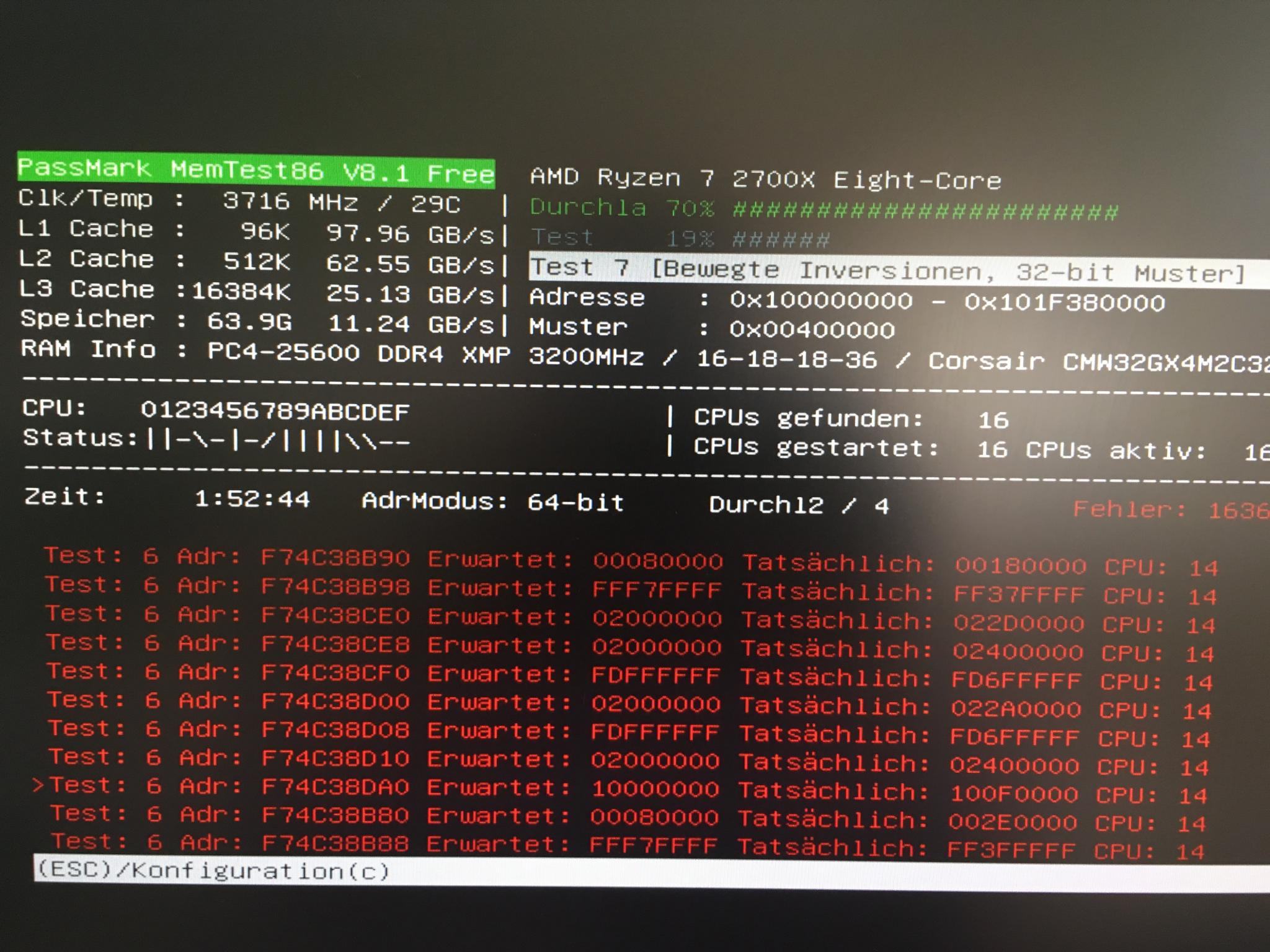

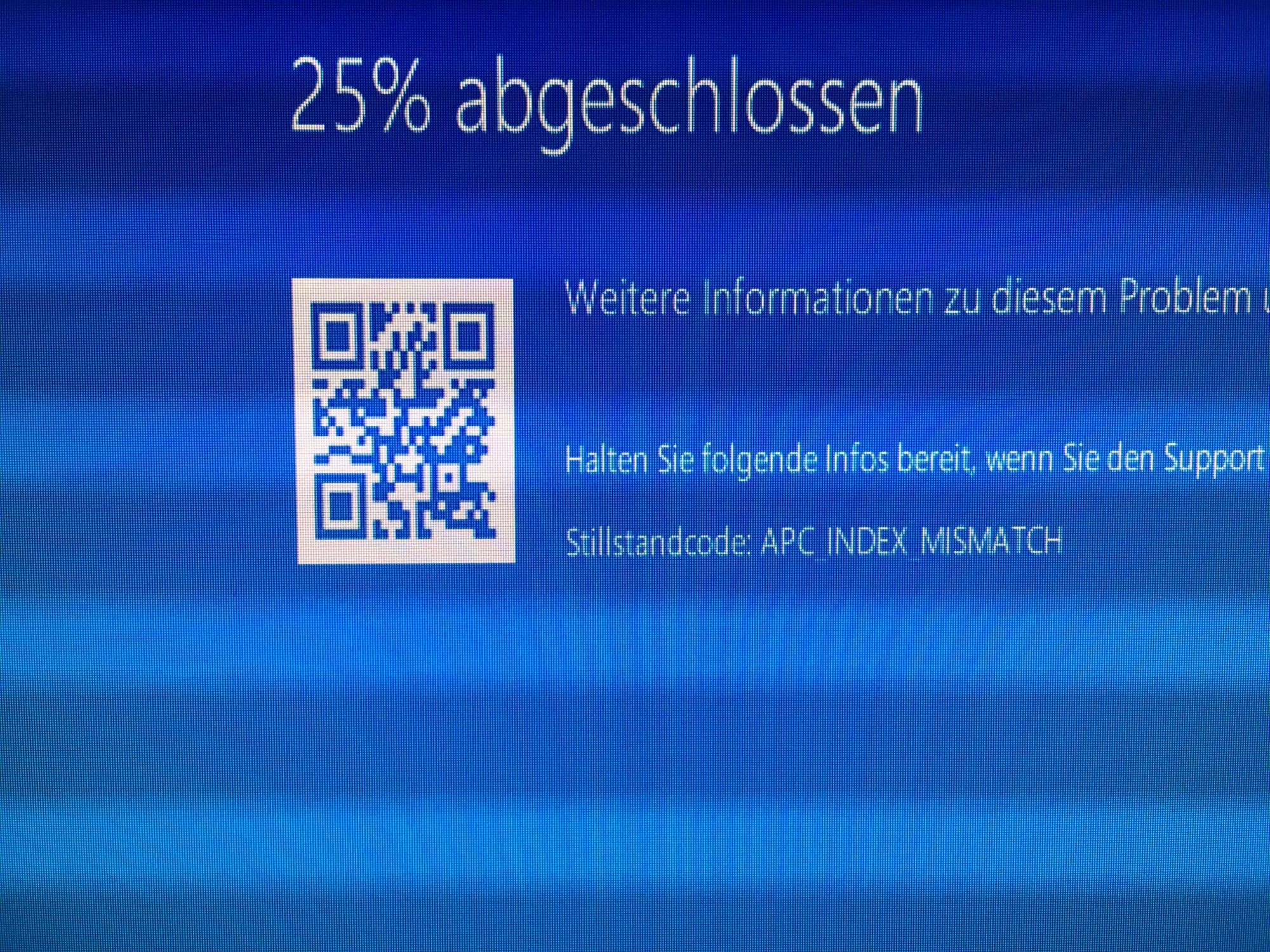

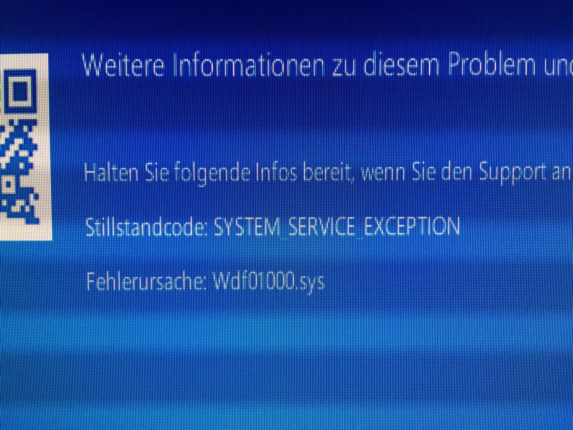

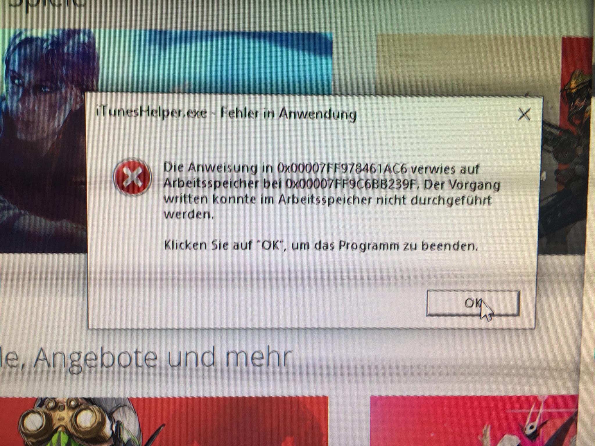

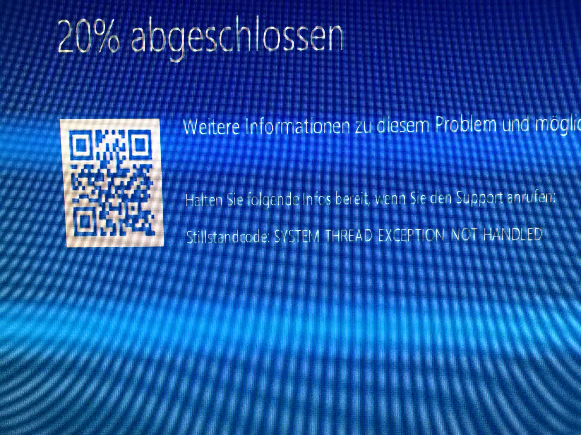

ich habe mir einen neuen Rechner zusammengestellt und zusammen gebaut. Leider bringt er mir ab und an Bluescreens. Jetzt ist der beim zocken das Game abgestürzt und es kamen diese Fehler ( siehe Anhang Bilder) daraufhin habe ich mit Memtest den Ram überprüft (jeweils immer zwei Module, wegen Kit) bei einem Kit bringt er mir auch einige Fehler. Also nehme ich an das ein RAM-Modul kaputt ist.
Ich hänge trotzdem noch die Dump-Dateien an vllt kann die jemand auslesen und findet noch andere Probleme.
Zudem habe ich noch ein anderes Problem das nach Start von Windows (nach Eingabe Benutzer/Passwort) die Maus zweimal richtig einfriert und sich nicht bewegen lässt, jemand zufällig eine Idee woran das liegen könnte?

Hattest du bei dem Memtest Run den RAM auf 2133 bzw auf SPD Geschwindigkeit getaktet? Ansonsten könnten auch Fehler wegen Instabilität auftreten.
Werden im Bios als Gesamtkapazität die 64GB erkannt?
Im Bios wurde die 64GB erkannt. Es lief auf 2133 sowie "XMP" Profil aber nur 32GB also 2 Module, hab jetzt aber nur ein Bild wo es mit XMP lief. Aber Fehler trat auch bei 64GB auf.
