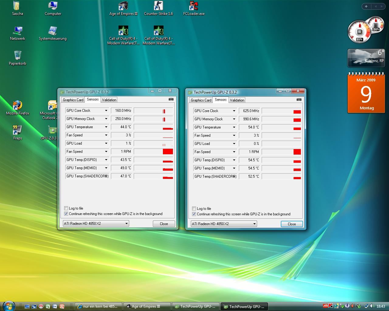

servus leute, ich hoffe mir kann hier jemand helfen ...
habe mir eine 4850x2/1G gekauft, ordnungsgemäß installiert sowohl mit dem mitgelieferten treiber, als auch mit dem neuen cat 9.2.
trotzdem wird nur eine gpu benutzt. im geräte-manager tauchen zwei 4850x2 auf. wenn ich ein spiel starte, for example cod4, und im hintergrund zwei instanzen von gpuz die jeweils einen kern anzeighen und dessen auslastung beobachten, bleibt ein kern bei 0 prozent. dementsprechend schwach ist die performance :8
an die jenigen die eine funktionierende 4850x2 haben:
1) welche dioden auf der graka (D1250 bis D1255, teilweise unter dem schwarzen heatspreader) leuchten?
bei mir leuchten die, angefangen bei D1250: grün-gelb-rot-grün-gelb-rot.
2) welchen treiber benutzt ihr?
3) habt ihr windows neu installiert, als ihr die graka installiert habt?
hab mittlerweile alle treiber so ziemlich durch, nur eine windows neuinstallation fehlt noch. die anzeige der dioden (jeweils drei für eine gpu) scheinen ja auch keine fehler zu melden.
wie krieg ich also den zweiten kern zum laufen?
