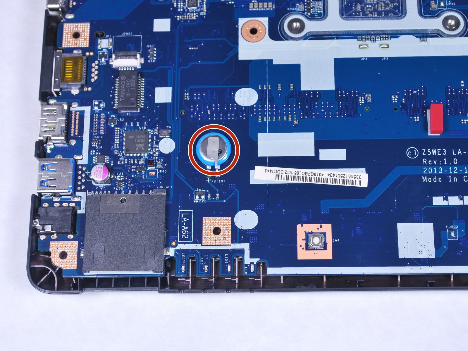

Kannst ja mal die Bios Batterie für ein paar Minuten entfernen. So wie es Aussieht,ist es die Links im Bild mit dem Blauen Kunststoffring. Scheint wohl so,das diese bei dir Angelötet ist. Um die zu entfernen,musst du kurz mit dem Lötkolben ran und die Batterie Auslöten und anschließend wieder Einlöten.

Hab sie rausgelötet. Die Batterie hat noch 2,65 V. Ist das zu wenig?
Nein das reicht, löte sie wieder ein und probier es nochmal, eigendlich macht man diese Geräte stromlos, wenn man den Power für einige Sekunden gedrückt hält, während das Gerät aus ist.
Ich glaube neu hat sie 3,0 Volt. Wenn sie zu wenig Saft hat merkst du, wenn dein Datum und Uhrzeit nicht mehr Stimmt.
