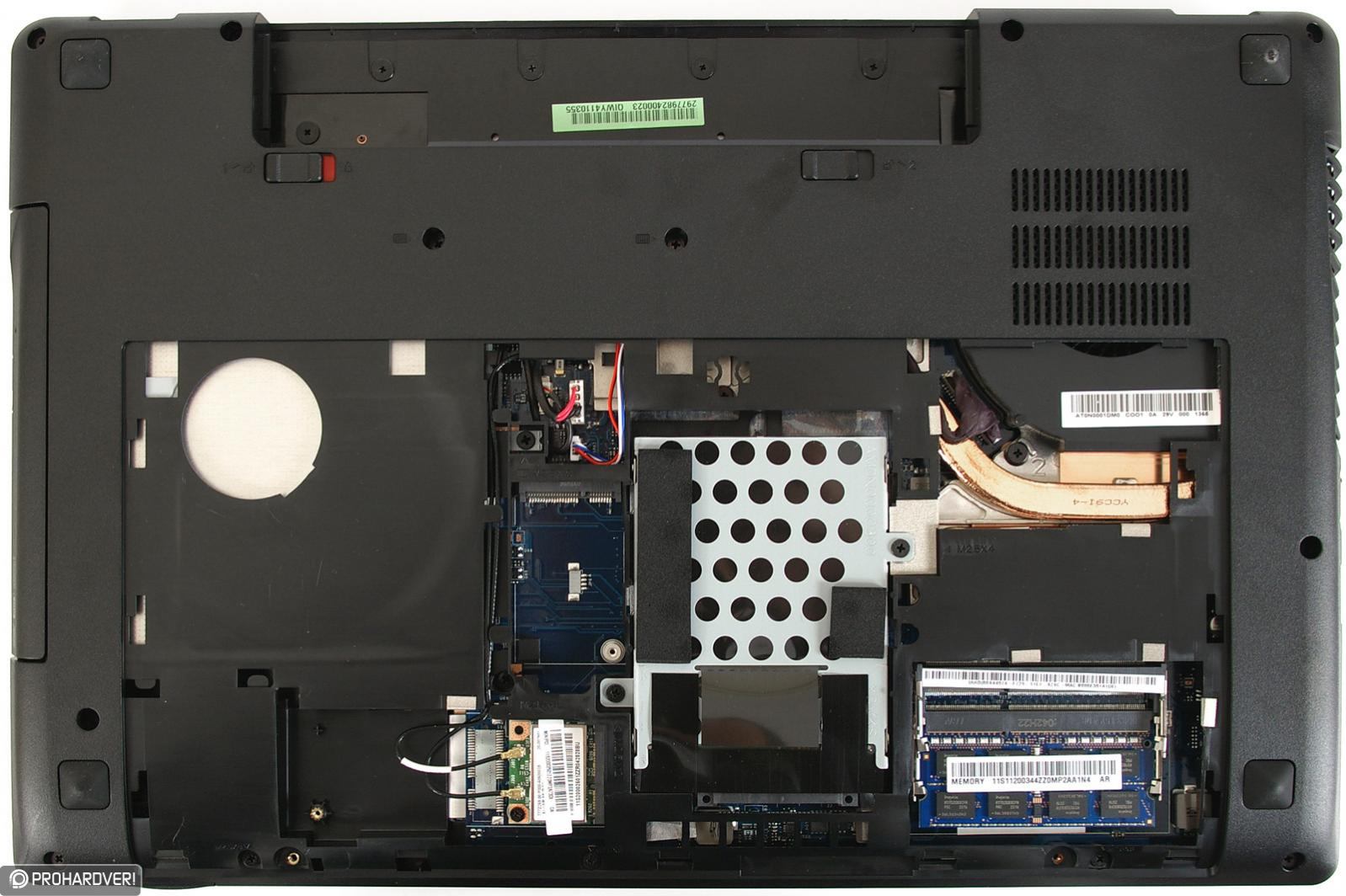

Da du das nb ja auch hast... Die msata wird in der gleichen Öffnung eingebaut wie die hdd schon ist oder?
nein die mSATA Festplatte hat einen extra davor vorgesehenen Slot wie auf dem Bild zu sehen ist die 2,5" Festplatte dort hochkant eingebaut. Im mSATA Slot ist auf dem Bild keine Steckkarte verbaut (links oberhalb der Festplatte). Dort wird die mSATA mit einer Schraube (rechts unten) fixiert.
