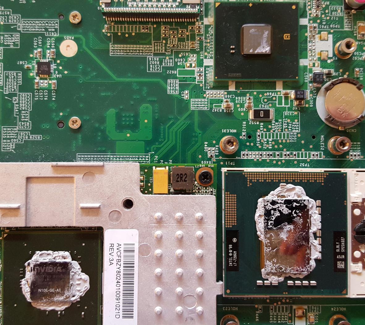

die nötigen Utensilien sind heute angekommen und der Laptop ist zerlegt. Allerdings war ich ein wenig geschockt, als ich die Chips gesehen habe:

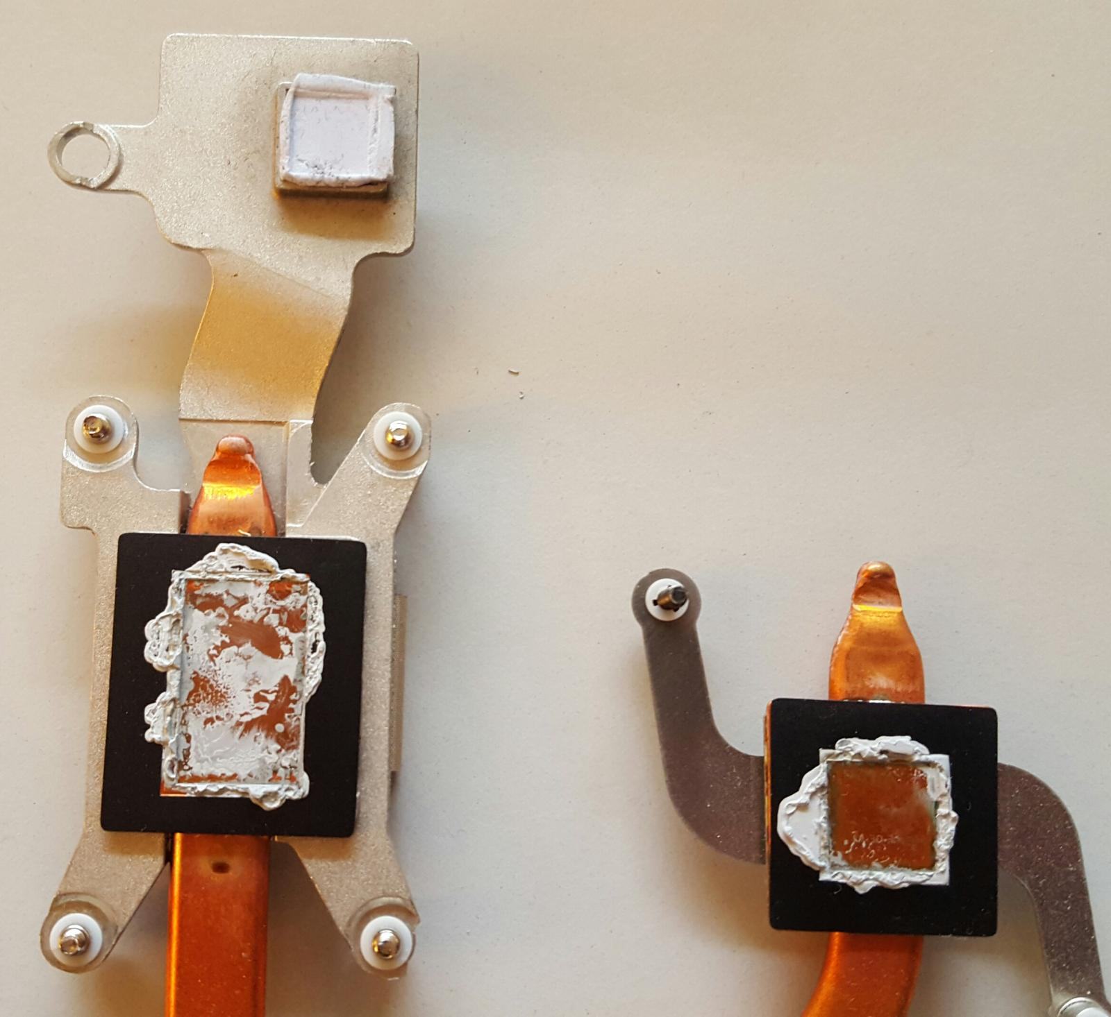

Und dazu die Heatpipes:
Das Säubern der Aufsätze an den Heatpipes und der (Grafik- und Prozessor-)Chips ist nicht das Problem, aber bei der Fläche um die Chips herum weiß ich nicht, wie ich das am besten anstellen soll. Deshalb die Frage, in wie weit das nötig ist, bzw. wie schlimm es überhaupt ist.

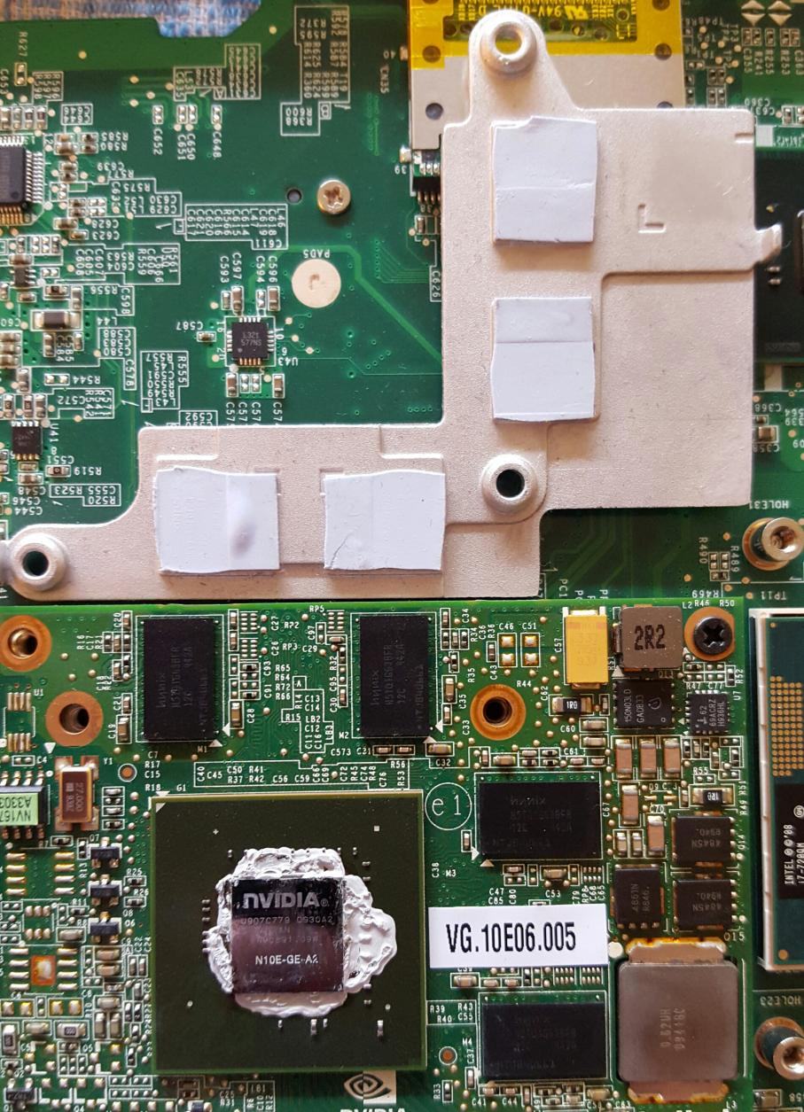

Dann sind da noch der Chip oben rechts im Bild 1 und die Chips unter der Kühlplatte:
Diese sind mit einem Tape beklebt. Kann man da auch irgendwas machen?

In China wurde da AFAIK definitiv nicht soviel WLP auf die Chips gehauen...
=> da war ein Bastler am Werk und die WLP sollte da komplett entfernt werden und da nimmt man Isopropylalkohol.
Das Tape kann drauf bleiben (sind "nur" die Speicherchips der Grafikkarte) und bei dem Zustand der Kiste wundern die hohen Temps niemanden.

Ich habe mir entsprechendes Reinigungszeug besorgt. Während ich die Chips allerdings problemlos abwischen kann, bin ich mir hier nicht sicher, wie ich die Reinigung anstellen soll. So wie du schreibst, soll ich einfach was "draufkippen" und warten, bis es sich verflüssigt hat, um es abwischen zu können!

Viel zuviel WLP und steinhart scheint Sie auch zu sein!
Ein guter Kontakt ist da never ever gewährleistet und damit auch keine ausreichende Wärmeabfuhr nach draußen!
Die Pads müssen unbedingt drauf bleiben, die kühlen den Ram. Zu den 3 Chips in Bild 2: oben rechts: Chipsatz; unten links: Graka; unten rechts: Cpu.
Reinige die alle vorsichtig mit Platinenreiniger oder Isoprop (nicht die "Käfer" abreissen!!!), mach neue WLP rein und bau die Kiste wieder zusammen.
Ich drücke die Daumen, das er dann 1. leiser und 2. vernünftig läuft. Vergiss nicht den Kühlkörper selbst ebenfalls zu säubern und kontrollier auch ob der Cpu Lüfter eingesteckt ist!
Mit Wattestäbchen und der bereits genannten Flüssigkeit lässt sich WLP gut entfernen. Natürlich sehr vorsichtig sein bei den "Käfern" (Transistoren, Kondensatoren?)
