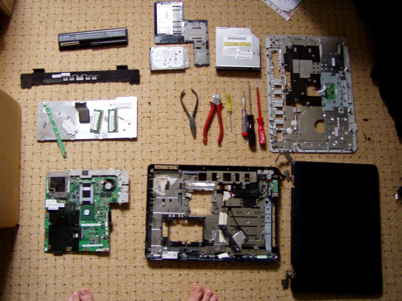

ungefähr 1000 Schrauben später liegt jetzt nun alles vor mir.
Hatte tatsächlich noch Schrauben vergessen. Nachdem ich alle Stecker nun abgezogen habe, ist jetzt schön fein säuberlich alles auseinandergeschraubt.

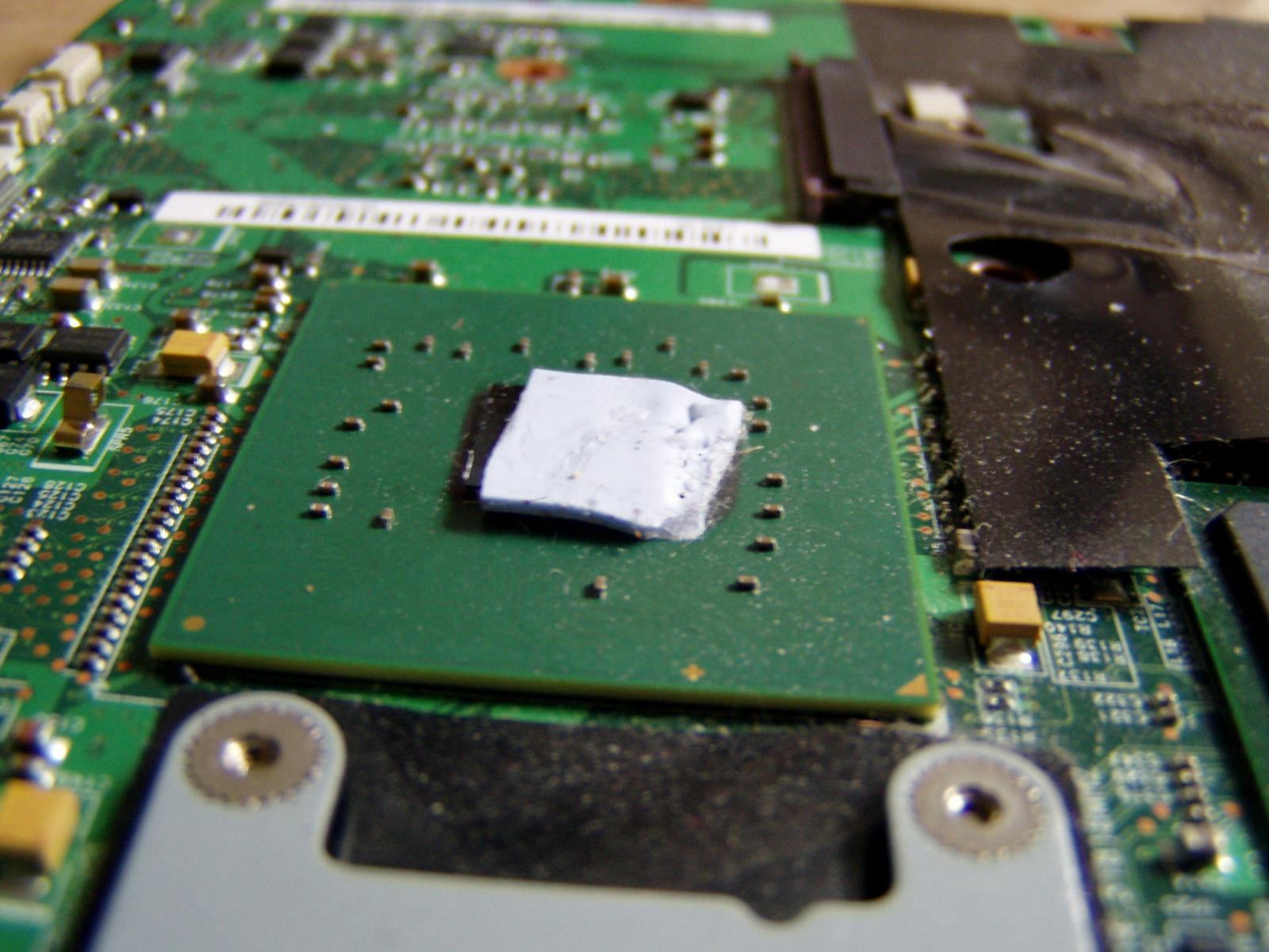

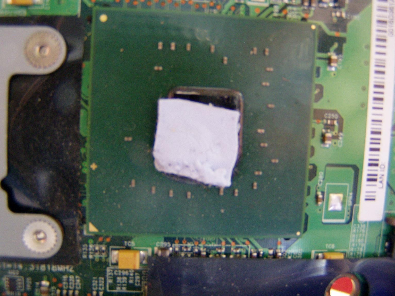

Ein Problem hat sich mir jetzt noch offenbart. Das Wärmeleitpad ist etwas verschoben und angestaubt. Wird mir das jetzt Probleme machen? Hab mal ein paar Fotos angehangen.

Da solltest du ein neues bestellen oder wenn der Kühler eigentlich sehr gut aufliegt einfach nur Wärmeleitpaste verwenden
Das ist also so nicht mehr benutzbar?
Es gibt übrigens keinen Kühler. Seltsam oder?
Ist ledigleich mit dem Aluminium Rahmen vom Laptop-"Gehäuse verbunden.
Deshalb ist WLP auch ungeeignet schätze ich.
Gruß,
PogoPaul
Edit: Hat jemand einen Link für einen SHop für mich. Ich finde nur papierdünne Wärmeleitpads und das für meine LaptopCPU ist aber ganz schön dick.
Könnte das hier das richtige sein?

Hab mir jetzt bei aquatuning.de neue Pads bestellt. Mit WLP möchte ich an dem Laptop nicht rumhantieren. Da am Laptop kein Kühlkörper außer diesem Aluminiumblech vorhanden ist, hätte ich Schiss, dass sich die WLP über die gesammte Platine verteilt.

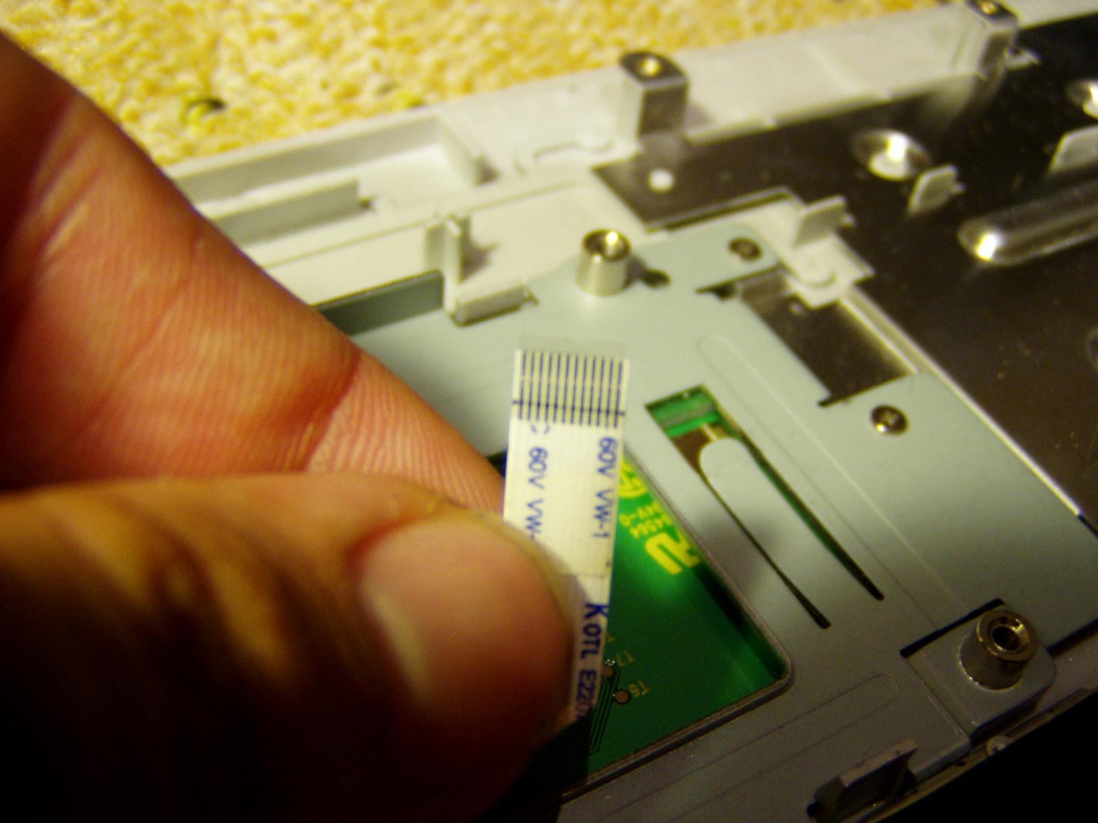

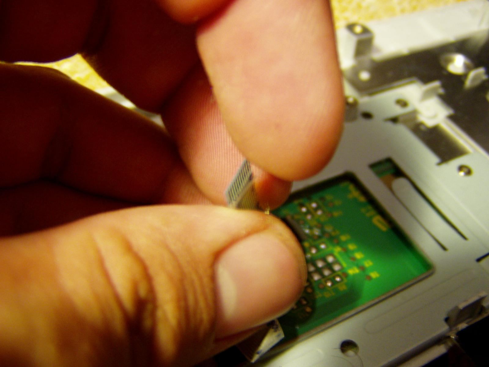

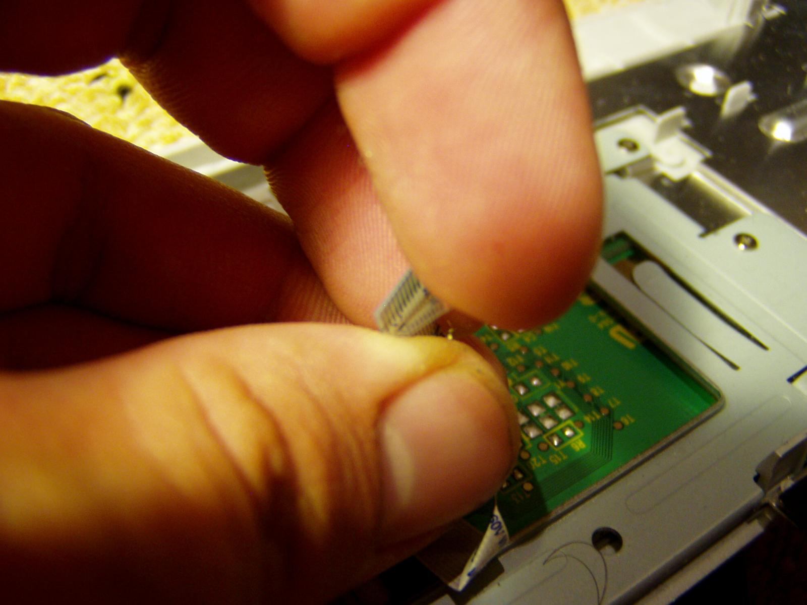

Zum beispiel geht es jetzt bei den Anschlüssen darum, wie die Kontakte jetzt nun richtig "verkabelt" werden. Was zum Beispiel mache ich mit der Plastikfolie, die vor den Kontakten klemmt? Bleibt die draußen, oder wird die mitver"kabelt"? Hier noch Fotos
Ich find auch, so schlimm sah das Pad nicht aus. Das hätte es schon noch mal getan. Ist aber auch gut wenn du jetzt ein neues nimmst. Es muss nur etwas dicker und ein bisschen elastisch sein damit es auch Kontakt zum Gehäuse hat.
Die zusätzliche Folie an dem Stecker ist wahrscheinlich eine Isolierung. Ich hab sowas an so einem Stecker bisher noch gesehen. Hat der Stecker nur auf der einen Seite Kontakte bzw. auf beiden Seiten verschiedene Kontakte oder sind die identisch (verbunden) mit denen auf der gegenüberliegenden Seite? Wenn sie vorne und hinten gleich sind und die Isolierung nur auf einer Seite ist, könnte es vielleicht sein, dass die Isolierung mit rein muss aber ansonsten würde ie nicht mit reinstecken. Das geht wahrscheinlich auch gar nicht.
