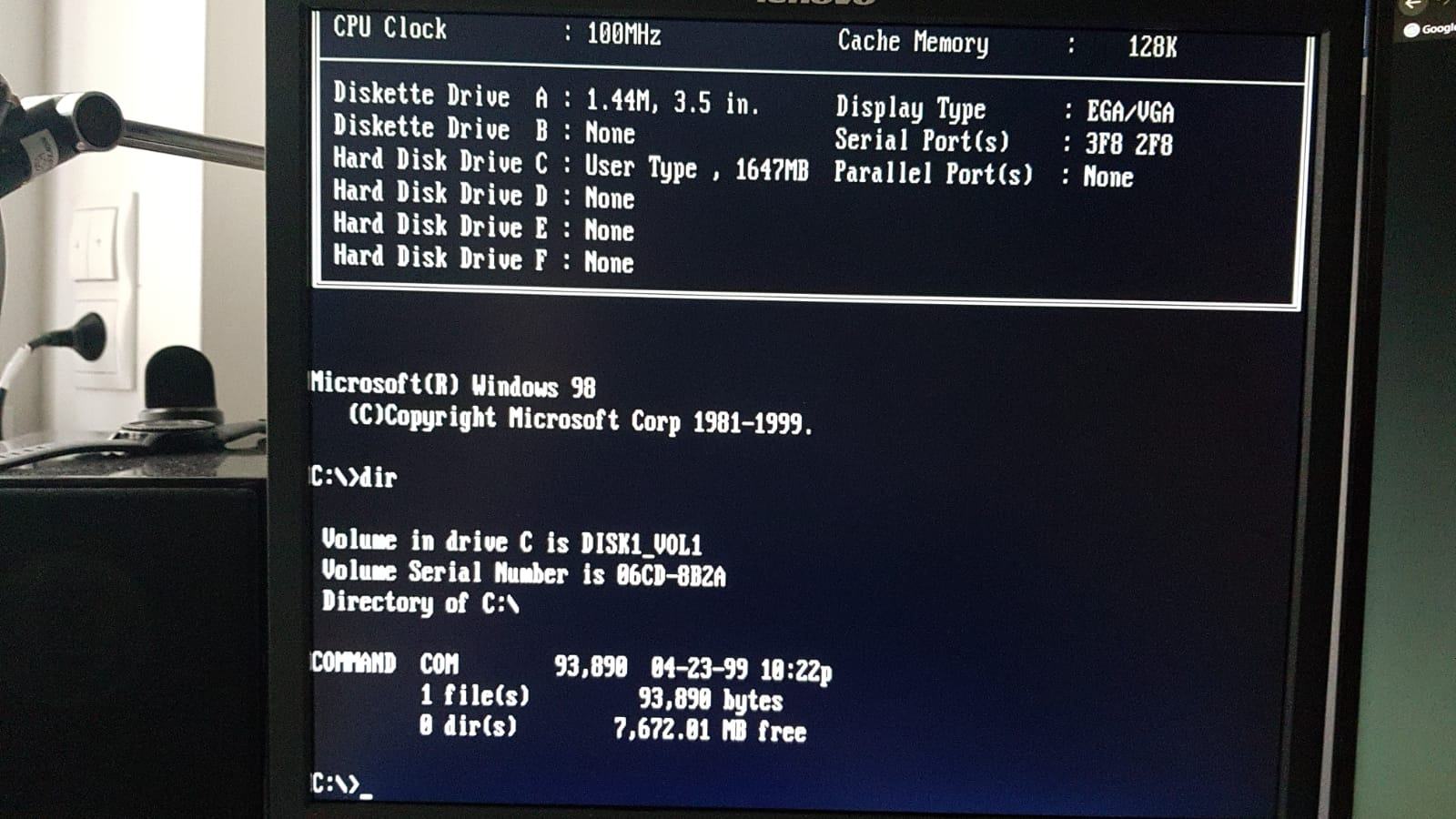

Das ist ja der Witz an der ganzen SacheMal eine vermutlich dumme Anmerkung von mir: auf dem Bildchen sehe ich die ide channel mit c: Type User und einer vermutlich um die 2gb großen platte oder etwas darunter. Wenn die cf Karte vom BIOS nicht ordentlich angesprochen werden kann (vllt int13h Bug oder dergleichen, auch Phoenix award 4.03 Bug etc) könnte das dieses Verhalten erklären

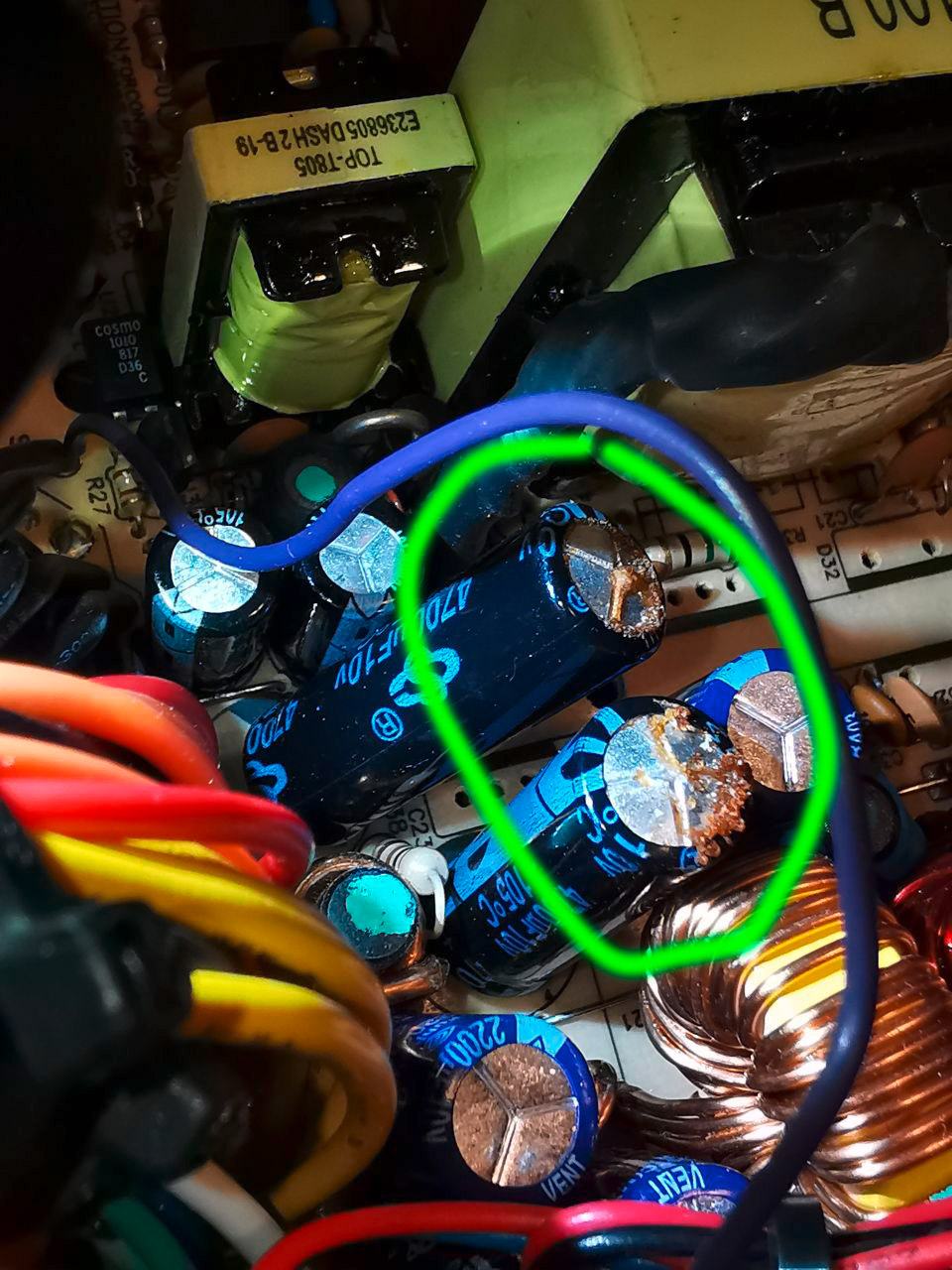

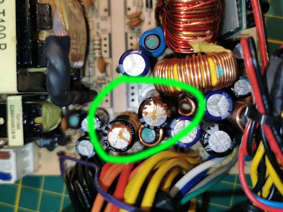

Danke für die ausführliche Antwort!Ja, aber man muss sich darüber im klaren sein, dass moderne Netzteile auch Probleme mit alter Hardware verursachen können, wenn z.B. eine -5V Leitung benötigt wird oder ein Board viel Saft über 3,3V und 5V zieht, wie z.B. alte Slot A Boards oder Sockel A ohne 4-Pin 12V Anschluss. Ich habe einige Boards hier liegen, die ich an meinem modernen Corsair 750W Netzteil für tot befunden habe, bis ich mal auf die Idee kam ein altes beQuiet BQT-P4 anzuschließen und zack lebte das tot geglaubte Board und lief ohne Probleme. Wenn also alte Hardware nicht will oder komische Effekte macht, lohnt es immer ein altes Netzteil zum Gegentest liegen zu haben. Bei alten Netzteilen aber bitte drauf achten, dass da meist im inneren die Kondensatoren schon hochgegangen und ausgelaufen sind. Das muss vorher kontrolliert und ggf. mit neuen Caps instand gesetzt werden, wenn dir die angeschlossene Hardware lieb ist

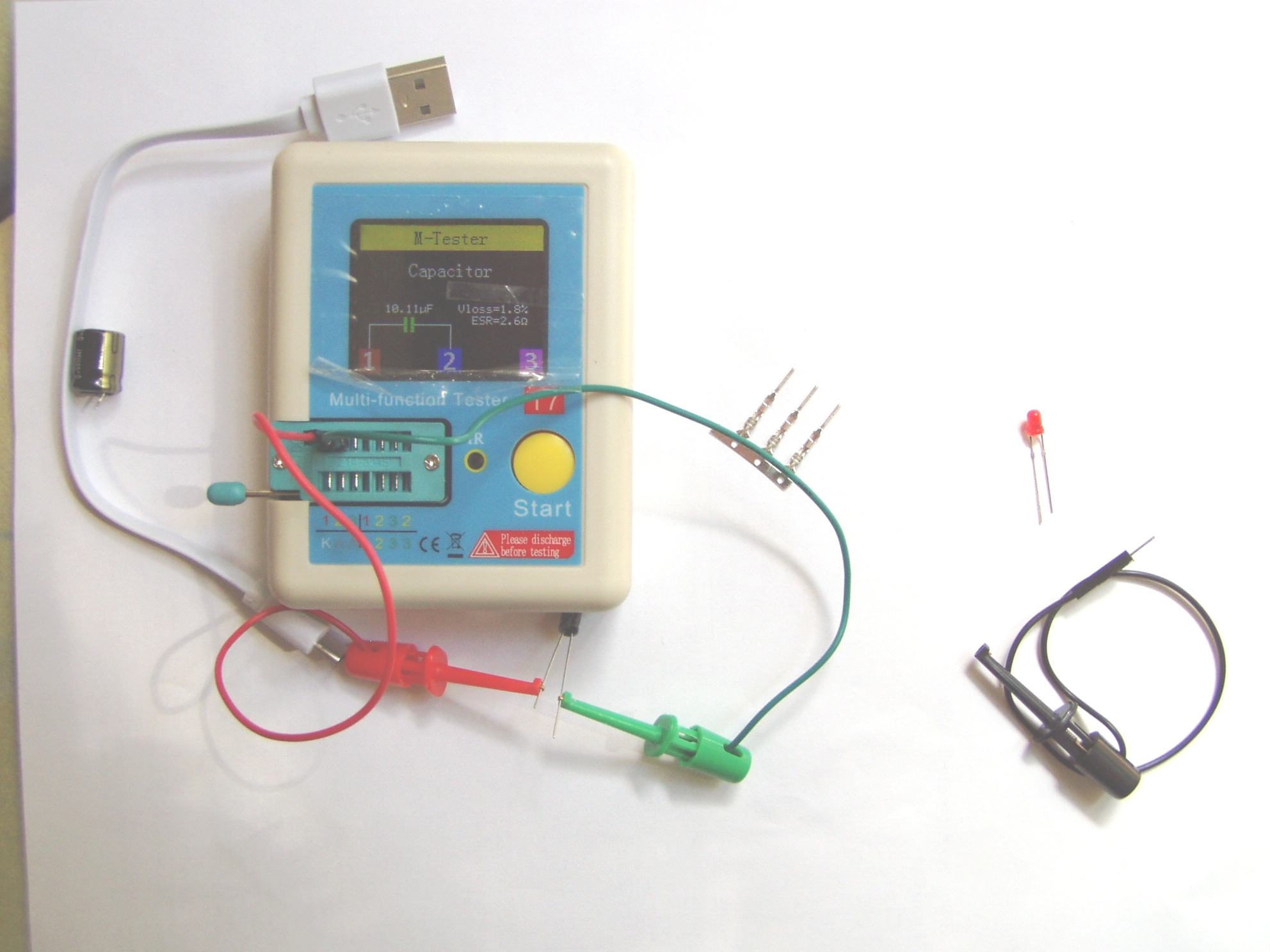

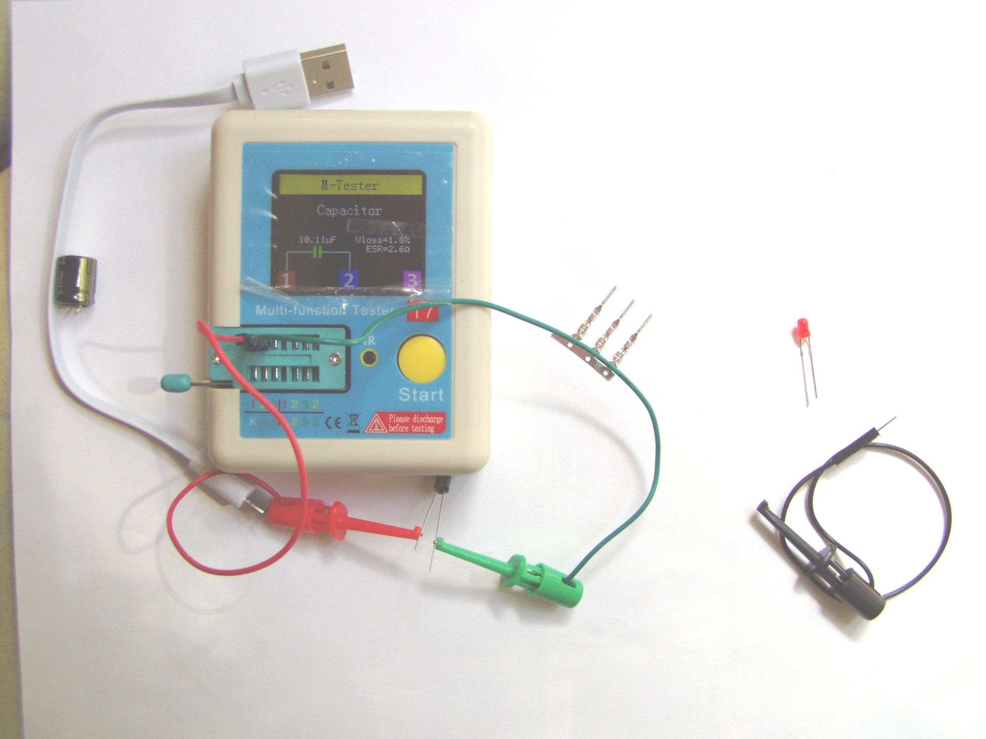

Oh, ein chinesisches Schätzeisen. Das schätzt besonders schlechtGestern gekommen
Leider ist keine Beschreibung dabei - rechts die rote LED - was kann man damit bitte machen ?
