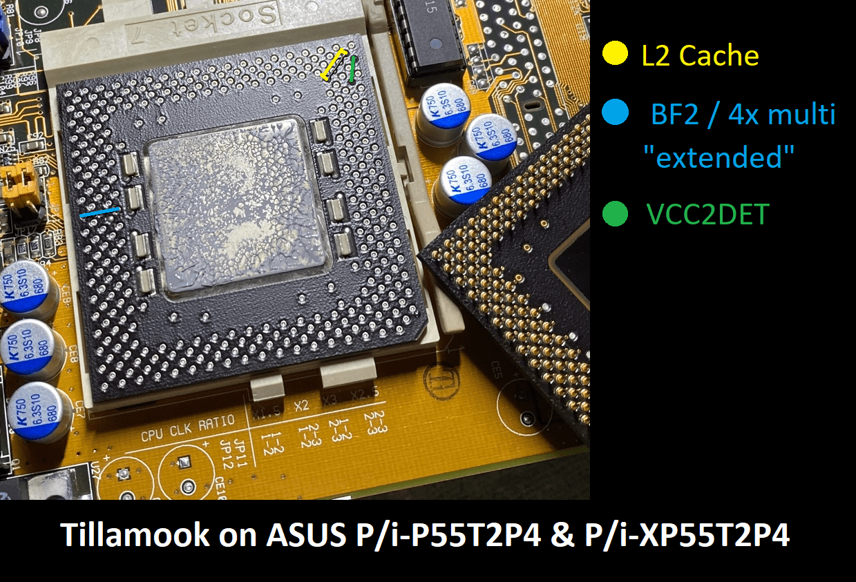

4 Tage Kampf mit den Elementen. Tillamook L2 und BF2 4x Multi und dann noch Dual Rail. Dann noch 3x recapped da ich erst den Solid Cap Mod als Fehler für die Freezes in Verdacht hatte. Schuld war aber dann Single Rail Voltage... VCC2DET "fix" brachte dann die Erkenntnis ;)
bunt gemischt, ein paar flache Kemets, 2 kleine dicke Pana FR 1200/6,3 (weil auch RM5 and der Stelle vorbereitet war) und 2 "schmale 8mm" FR 1000/10 beim AT.
um den Sockel waren wieder die I.Qs und dann neben dem AT Stecker 2 Elnas und bei den Spannungswandlern auch 2. Wobei es auch Boards (gleiche Rev.) mit nur I.Q. Bestückung gibt.
Aus Spaß überleg ich schon voll auf Solids zu gehen. Morgen erst mal einen K6-III 400 und etwas mehr Last testen.

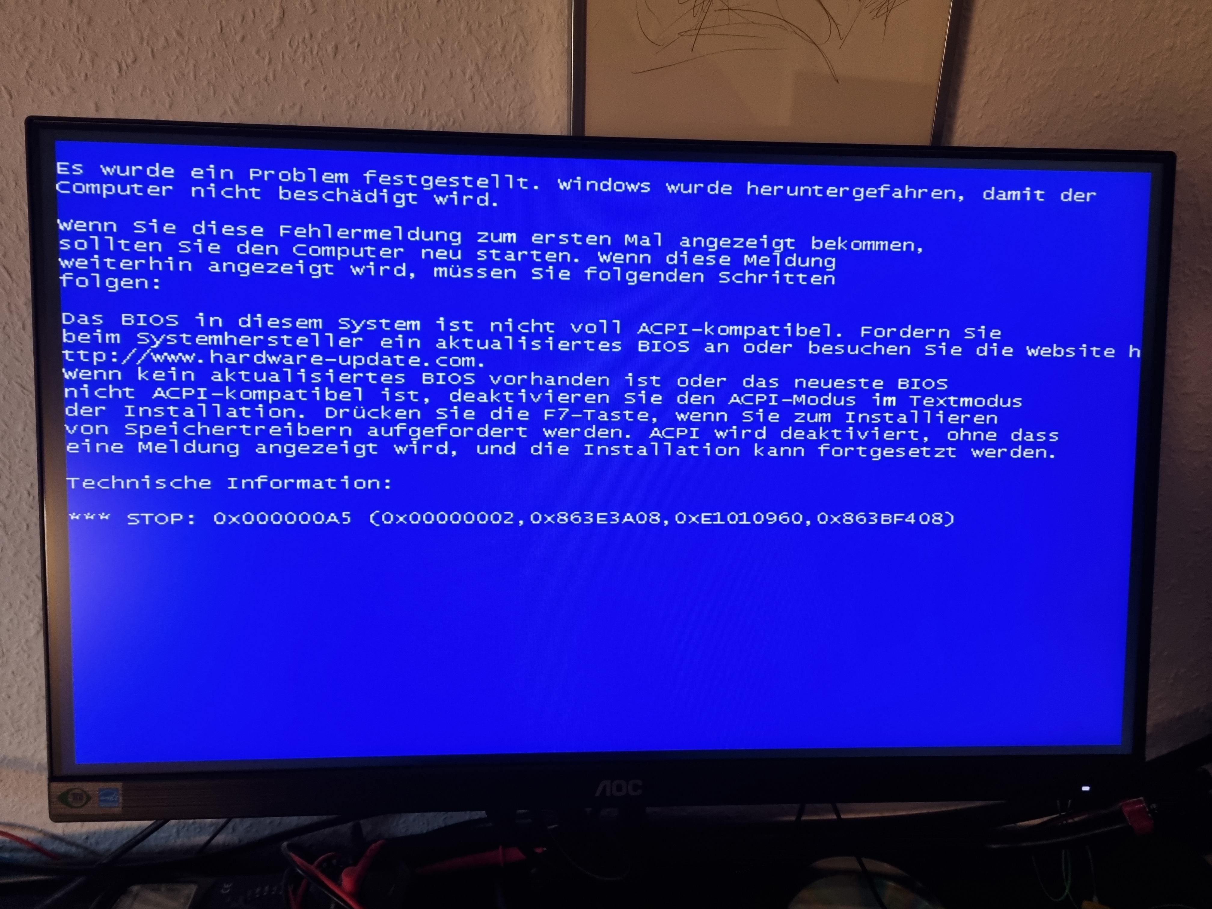

Sorry falls ich nerve Jungs, aber kann mir wer sagen was mir hier schon wieder einen Strich durch die Rechnung zieht?
Liegt es wirklich am fehlenden SATA Treiber? F7 drücken klappt bei mir nicht..
Hab kein Floppy...
Wenn dann muss ich mir ne ISO basteln. Will nur sicher sein, dass der Fehler auch davon kommt.

Kann schon gut sein das du sata Treiber nach schieben musst. Aber prinzipiell dürftest ja eigentlich nicht installieren können wenn Treiber fehlen.
