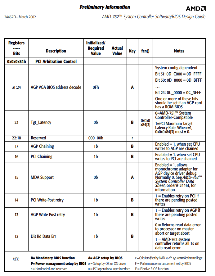

Auszüge aus dem Datasheet im Spoiler:

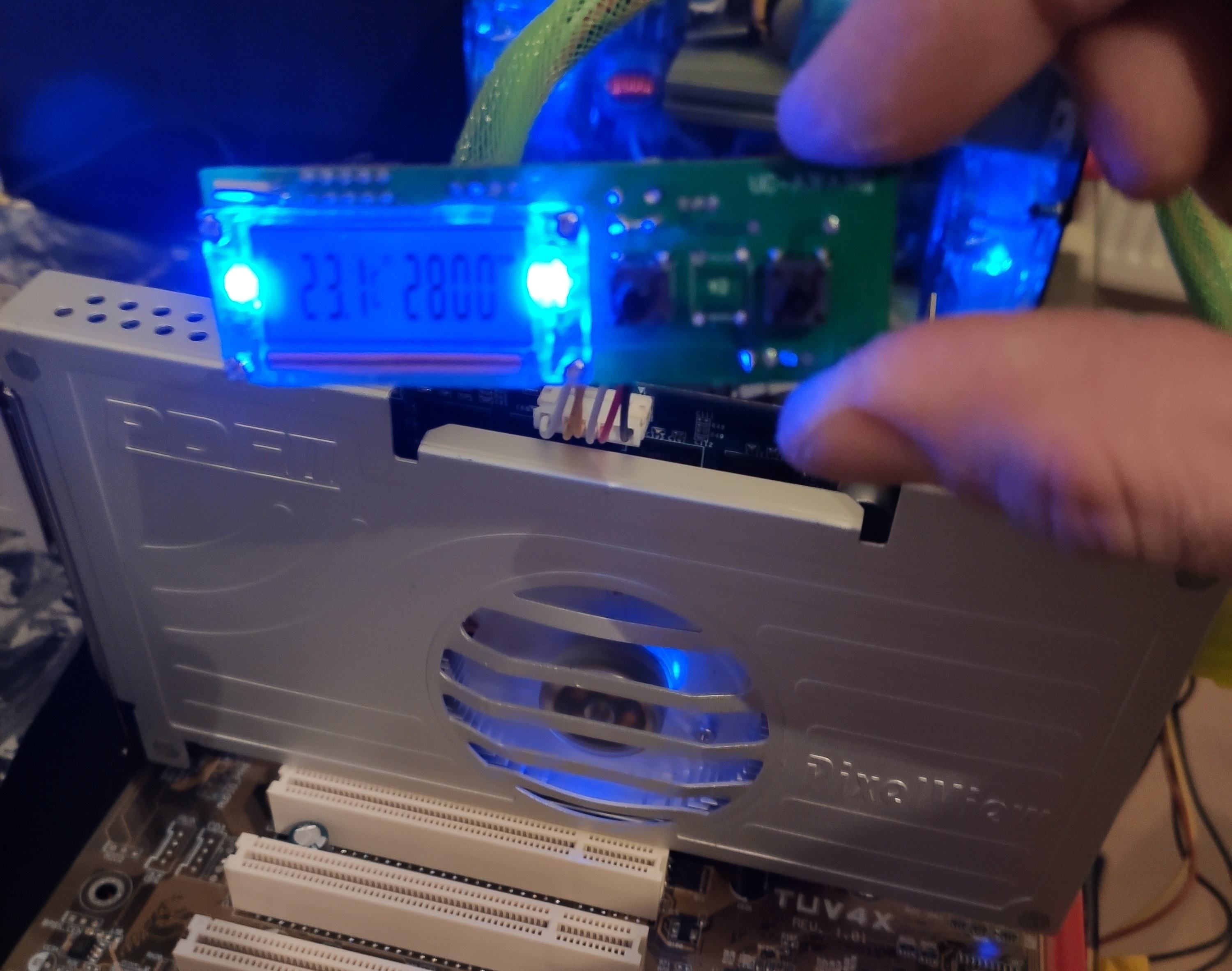

Hab an der 5900xt pdf pixelview weiter gearbeitet. Display kann jetzt direkt ohne russian engineering an der Karte betrieben werden. Ein Taster wurde ausgelötet, dessen Funktion nicht benötigt wird und zum Glück sogar der original Optik dient, ansonsten wäre er drin geblieben. Ein Transistor sowie ein quäker schließen jetzt flach bündig mit der Platine ab, da ich den Platz auf der Rückseite zum Harzen des schiebeschalters benötige. Demnächst kommt auch noch ein Miniatur schiebeschalter den ich vermutlich auf die Platine Harzen muss. Dieser ermöglicht dann wie beim Original das Umschalten zwischen Fahrenheit und Celsius. Zwei prototypen für das Gehäuse werden noch gedruckt und final dann später ein durchsichtiges/milchiges Gehäuse:)

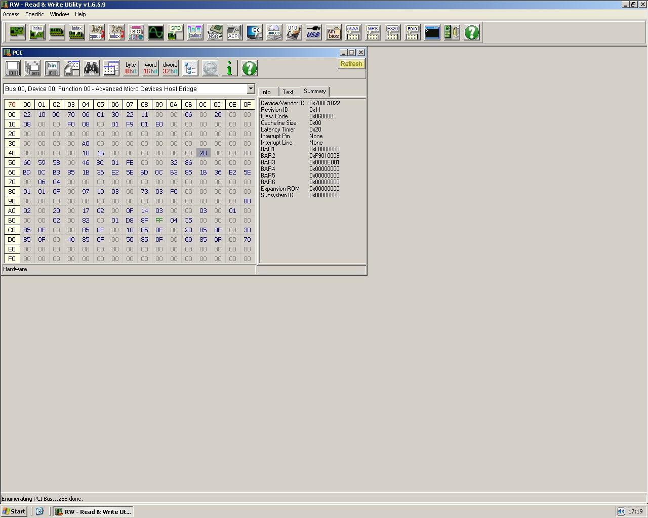

Hier nochmal ein Ausug aus den PCI-Registern. Hoffe, hab die richtige Seite getroffen.

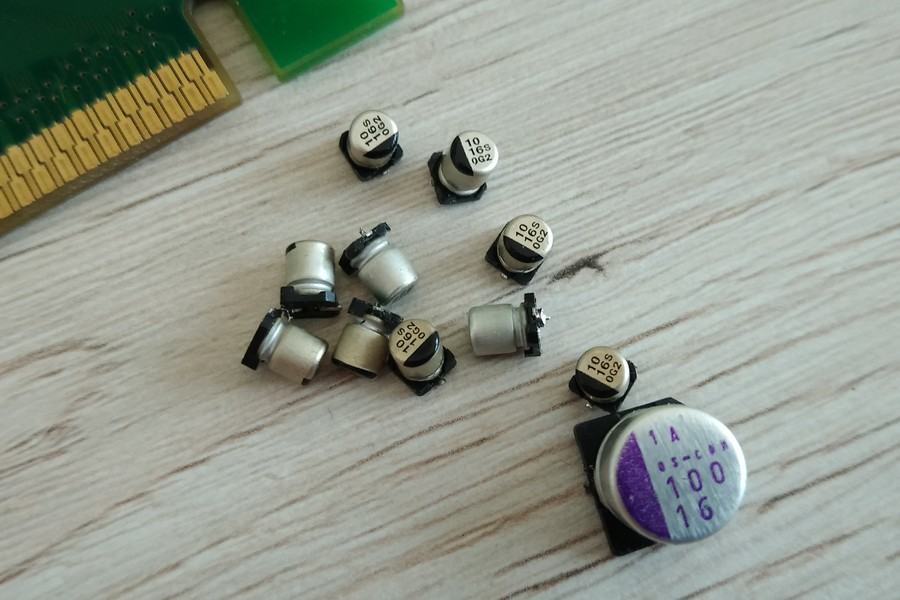

Hallo, ich möchte zwei boards von den braunen Zombies bereien. Ich bräucht da Hilfe, gegen welche Kondensatoren ich da tauschen kann.
board1: ASUS P4P800SE
Capvoltagecapacitydimensions
#1UCC KZE16V1200µF10x20RM54 Stück (max 4)
#2Nichicon HD(M)6,3V1500µF8x20RM3,57 Stück (max11)
#3OST RLP6,3V1000µF8x12RM3,517 Stück (max 21)
#4GSC T42D?16V100µF5x11RM2,510 Stück (max10)
Bin mir nicht sicher, ob ich alle RLPs ersetzen werde. Beim A7N8X-E hat das gut funktioniert. Position#4 ist vermutlich nicht nötig.
board2: MSI KT3 Ultra2
#1KZG16V1500µF10x20RM53 Stück
#2KZG6,3V2200µF10x20RM58 Stück
#3KZE6,3V1000µF8x10RM3,515 Stück
#4G-Luxon, SM? 2803?10V470µF6x11RM2,51 Stück
Beim KZE bin ich mir nicht sicher. In den Datenblättern stehen andere Abmaße. Können da Pana FR rein (Impendanz ist dann leicht höher)?
Danke!
Ja, das ist das richtige Device -1022:700c "AMD-760 MP [IGD4-2P] System Controller" in Revision C0 - immerhin die neueste mit weniger Bugs.
An Stelle 0x4c steht 0x00000020, also PCI_DT_En und PCI_OR_En sind noch abgeschaltet -> sollte 0x00000026 sein
An Stelle 0x84 steht 0x00031097, also Tgt_Latency ist ausgeschaltet und Tgt_Lat_Tim_Dis auch-> sollte 0x00831097 sein
Das ist wahrscheinlich schon das Problem. Laut Datenblatt sollten Tgt_Latency und Tgt_Lat_Tim_Dis gegensätzlich und nicht gleich geschaltet sein.
Wenn ich das datenblatt richtig verstanden habe müssen letztere nicht zwingend gleich geschaltet sein. Nur wenn Tgl_latency 1 ist, dann muss tgt_lat_tim_dis 0 sein. Die können aber auch beide 0 sein oder genau umgedreht, also 0/1 statt 1/0. nur 1/1 geht nicht. Wäre generell interessant zu sehen was auf einem msi, asus oder tyan in den registern hinterlegt ist, denn die scheinen das problem ja nicht zu haben.
Der Screenshot oben sieht gut aus. Die 32bit aus der Tabelle im Datenblatt beziehen sich hier auf alles was in 4C bis 4H steht, also die 20 00 00 00. wir brauchen ja nur bit 1 und 2, also reichen die ersten beiden byte in 4C aus:

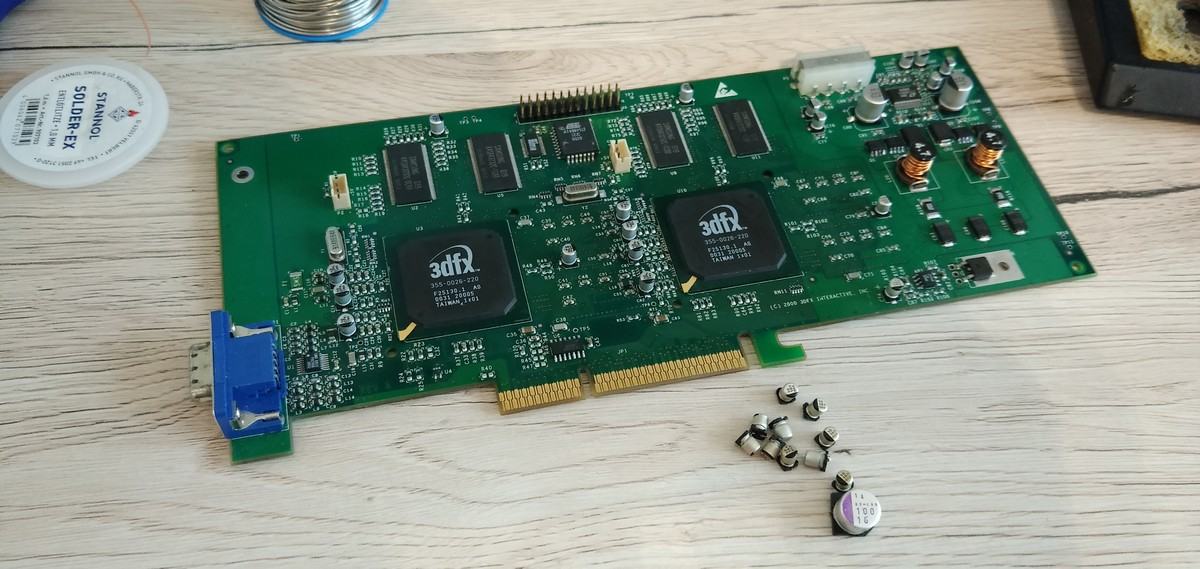

Meine Voodoo 5 5500 AGP ist nahezu wieder einsatzbereit. Ich muss mir jetzt nur noch etwas Wärmeleitkleber besorgen, damit ich die Lüfter wieder ankleben kann.
Ein paar Elkos habe ich noch vorsichtshalber gewechselt, weil sie durchs Löten verfärbt waren und wahrscheinlich dadurch gelitten haben. Die beiden Puffer-Elkos oben habe ich ebenfalls ersetzt. Der Einfachheit halber sinds jetzt zwei 470 µF/16 V. Da oben kann man prinzipiell irgendwelche Elkos einlöten, da sie nichts mit dem Netzteil zu tun haben und nur die Eingangsspannung puffern.
Um die Karte vor erneutem Schaden an den GPUs zu schützen, habe ich eine Schaltung dazu entwickelt, die ich jetzt langsam aufbauen werde. Sie basiert auf einer Spannungsmessung am Schaltregler und löst ohne weiteres in knapp 100 Nanosekunden sicher aus und legt die Karte tot, also trennt die Stromversogung. Eine Schmelzsicherung an der richtigen Stelle erzwingt eine Stillegung der Karte auch nach etwaigem Wiedereinschalten. Weiterhin werde ich auf Arduino-Basis einen ICT für diese Karte entwickeln, damit ich Fehler schneller finden und beheben kann. Ich brauche dazu nur ne große Menge an schnellen Relais.
Eventuell kann ich auch diverse andere Dinge an den Testpunkten der Karte mit dem Arduino messen. Mal sehen.
#1 https://www.mouser.de/ProductDetail/661-APSG160E152MJ16S/
#2 https://www.mouser.de/ProductDetail/United-Chemi-Con/APSG160ELL222MJ20S/?qs=nxZbHzLpdvcUAIXRVD5aZg==
oder:
#2 https://www.mouser.de/ProductDetail/United-Chemi-Con/APSC6R3ELL222MJB5T/?qs=C/iXDRqWM5gAaYAmC6FVKA==
#3 https://www.mouser.de/ProductDetail/Panasonic/EEU-FR0J102/?qs=tfZGHB2PWd0vpuUHdrTpFw== (Ripple und ESR leicht schlechter)
oder optimal:
#3 https://www.mouser.de/ProductDetail/KEMET/A750KK108M0JAAE015/?qs=M6jHmRuQorVeUK%2Bw1IWEAQ==
#4 https://www.mouser.de/ProductDetail/KEMET/A750EK477M0JAAE018/?qs=M6jHmRuQorU0CNdlmBrnSQ==
Also die Register scheinen entsprechend gesetzt zu werden, jedoch bleibt der BSOD unter Win2k und Code 10 bei der Grafikkarte unter WinXP bestehen. Evtl. hilft ja eine Neuinstallation.

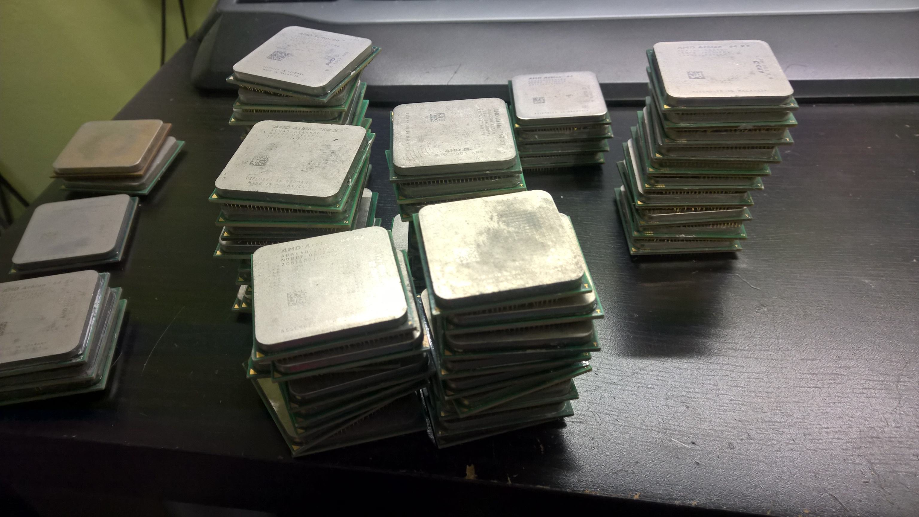

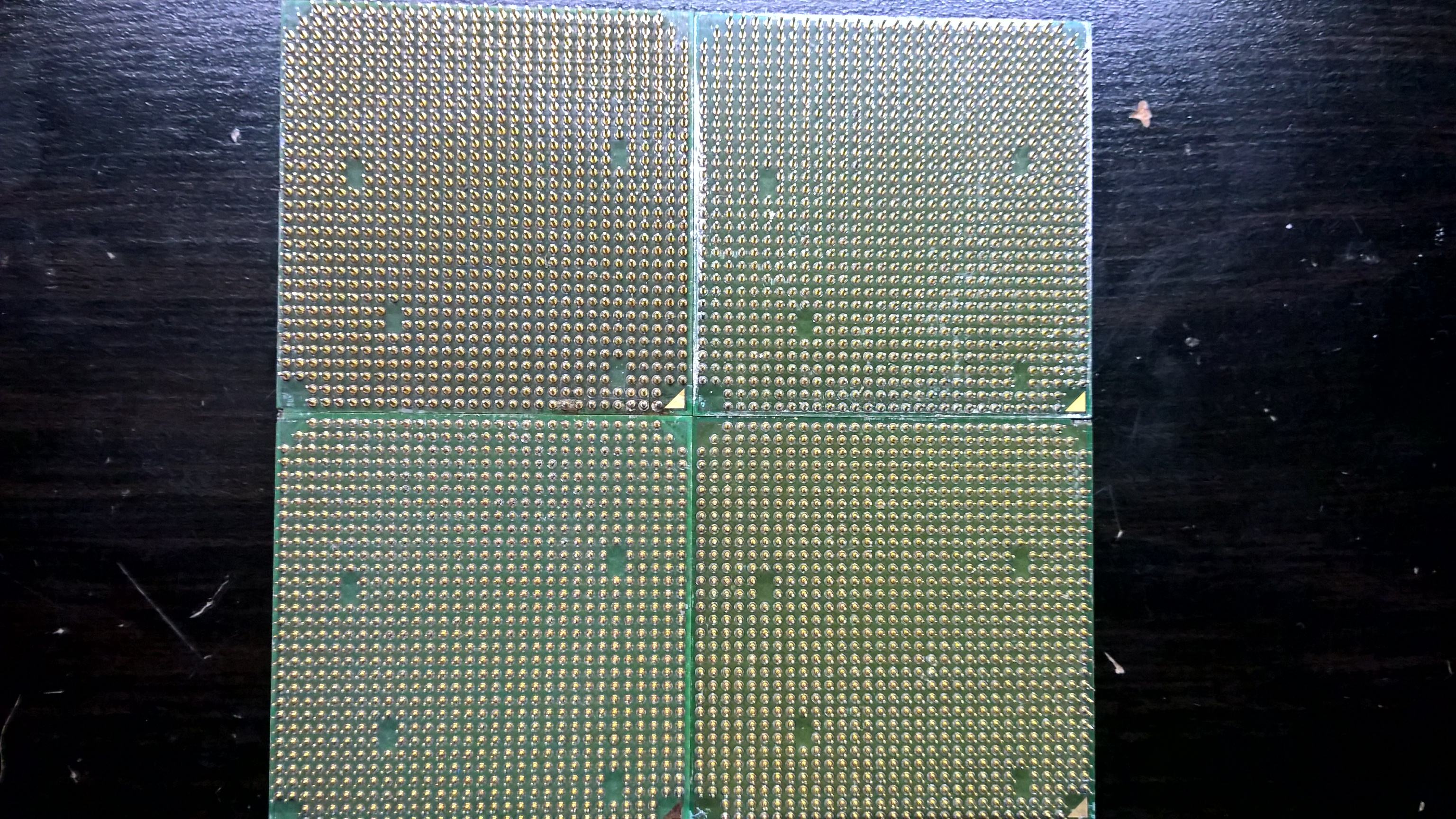

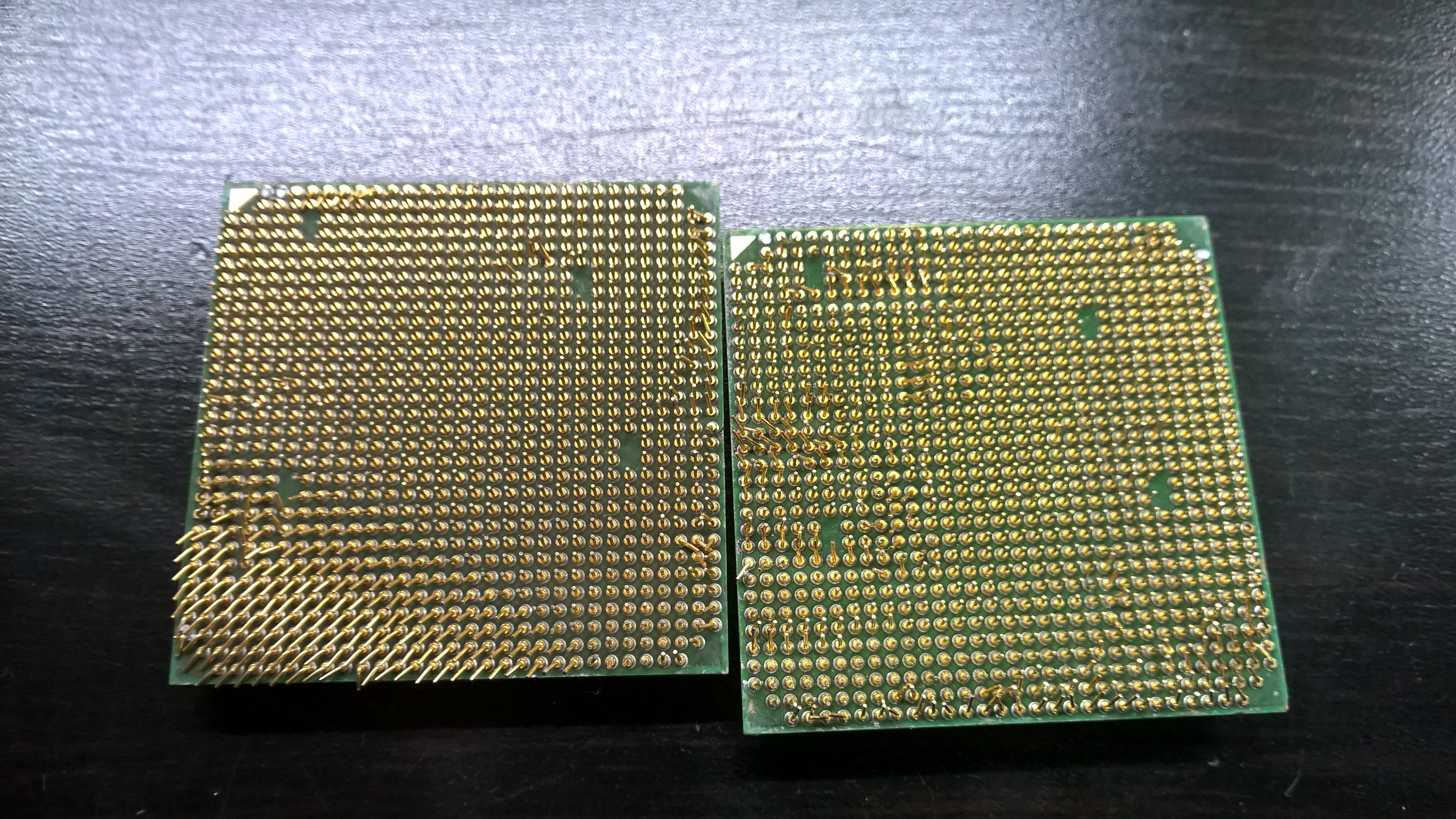

Ich war mal ein wenig verrückt und hab mir eine Windertüte voll AMD-Prozessoren zugelegt.
Für einen Euro pro Prozessor ist leider etwas Arbeit dabei:
Immerhin gabs ein paar interessante Modelle:
Das meiste ist jedoch AM2. Zu 939: Welches waren nochmal gute OC-Steppings? Damit ich weiß, was ich bevorzugt begradigen kann.
wird schon. Klinge vom Teppichmesser und ab gehts. Die CPUs sind robuster als man so denkt. so einen Kauf hab ich auch schon gemacht und fast alle CPUs laufen.
Hmm... ist die Frage ob ich den linux fix richtig interpretiert habe, denke aber schon. Ansonsten schonmal super das es generell funktioniert und ich das bios nicht geschossen habe :d
Freilich. Da hab ich weniger Bedenken, es erfordert halt ein Haufen Zeit. Und ich kann schauen, wie gut mein Geduldskorsett in Schuss ist. :rolleyes:

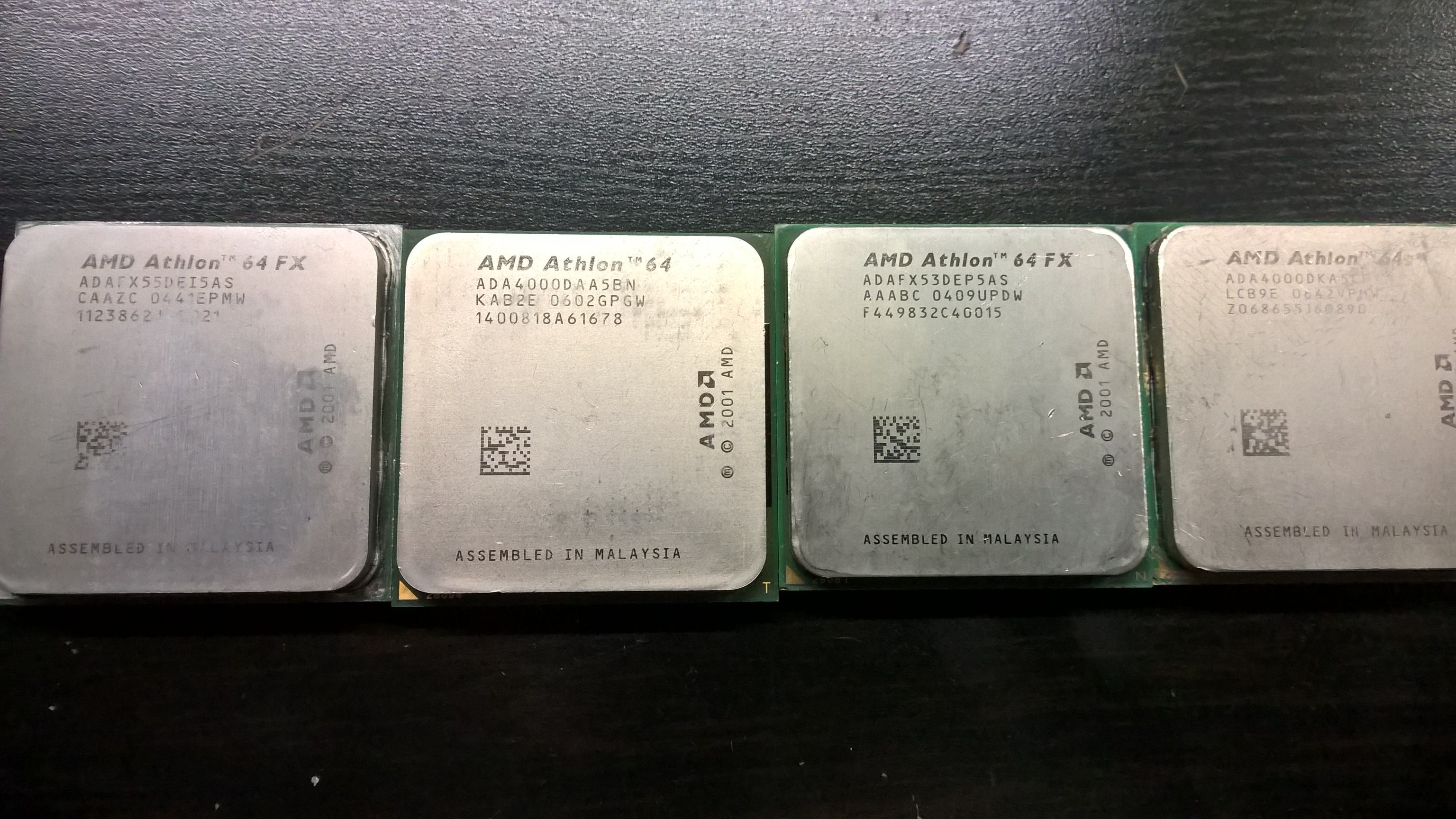

Und die ersten 4 (bedeutensten) Funde sind schon reaktiviert und funktionieren auch:
Im obigen Post die CPU mit den vielen flach liegenden Pins war übrigens der FX 53, welchem zusätzlich 4 Pins gefehlt hatten. (CPU links oben, angelötete Pins sind beim goldenen Pfeil)
Damit hat sich heute mein FX-Bestand verdoppelt, da steig ich sicher zum ernstzunehmenden Kontrahenten von stunned_guy auf. :fresse:
EDIT: Gibts eigentlich Interessenten an AM2-CPU's? Weil wenn nicht, würd ich die links liegen lassen und zur Schrottkiste zurück legen. Bei Interesse könnte ich zumindestens mal eine Liste machen.

Der FX-53 ist sogar ein Engineering Sample ;)
