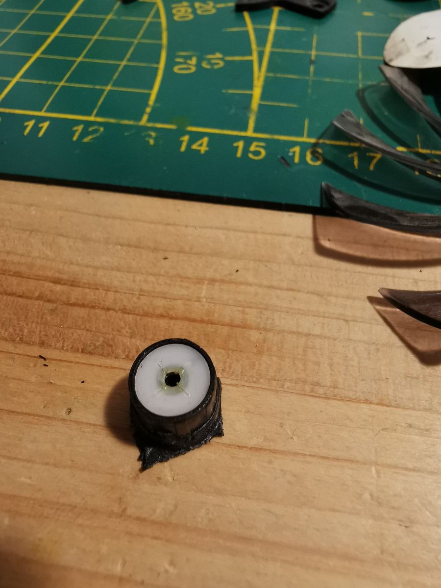

Wieso entfernst du nicht den Sicherungsring und ziehst die lüfternabe runter? Dann warm machen aber zärtlich und die Platine vorsichtig von der Grundplatte lösen? Und dann Messingbuchse ersetzen ggf
Ach sorry. Jetzt hab ich's gesehen. Der war hinten vergossen. Musst du aufbohren um an den Sicherungsring zu kommen. Das ist wirklich rotz
an den sicherungsring kommst du nicht ran auch nicht mit aufbohren/ Dremeln.
Der sitzt am anderen ender der welle, nämlich im lüfter, siehe bild 3.
das ist so zerstörerisch gebaut das es zum himmel stinkt.
IMG_20210217_202615.jpg IMG_20210217_202635.jpg IMG_20210217_202645.jpg IMG_20210217_202854.jpg
nichts vergossen, der rahmen ist ein guss ohne das loch, was wir alle kennen, wo man die klemme von der welle lösen kann.
Dazu ist die klemme dann in richtung lüfterblätter gewandert.
Das ding ist also nur zusammen gesteckt, das problem ist, das man zum lösen der welle aus diese klemme, leider kraft anwenden muss und leider geht da zu 90 prozent was kaputt.
Auf Foto 4 siehst du ja den lüfter, die welle und dieses weisse plättchen, das ist die klammer die das ganze an genau der stelle fest hält.
ist wirklich blöd zu erklären und ich versuch mir mühe zu geben, aber wenn du so einen lüfter mal in der hand hast, dann weißt du was ich meine :fresse:
Ich sag dir wie die konstruiert sind. In der führungsbohrung von der laufbuchse kommt auf den Boden der bodenplatte ein Kunststoffanschlag. Wie ein kleiner gummifuß. Dann der Sicherungsring auf einen absatz. Darauf das Lager und dann eine gleitscheibe. Danach kommt fett rein und die lüfternabe incl welle wird eingepresst. Natürlich könnte man an der Nabe ziehen, doch die bricht meistens weg. Deshalb Bohr oder fräs ich hinten den Kunststoff anschlag weg und dann sieht man die 4fach geschlitzte sicherungsscheibe. Und diese Lüfter sind die Mühe nicht wert wenn ich für paar taler originalen Ersatz bekomme. Nur bei seltenen Lüftern lohnt sich für mich der Aufwand. Und das trifft auch auf den Rest hier zu. Bei diesen lüftern wird das Schmierfett einfach ranzig durch den abrieb. Das aufzufräsen zu reinigen zu ölen und wieder mit Kunststoffanschlag zu verharzen und schmelzen ist die Mühe nicht wert. Ich finde es aber gut das du Mal paar Lüfter geopfert hast damit die anderen sehen worum es geht oder wie in deinem Fall der Sicherungsring augenscheinlich am Anfang der Welle. Das ist aber nur eine gleitscheibe. 4 Fach geschlitzt wie der Sicherungsring an anderen Ende @maxpower1984

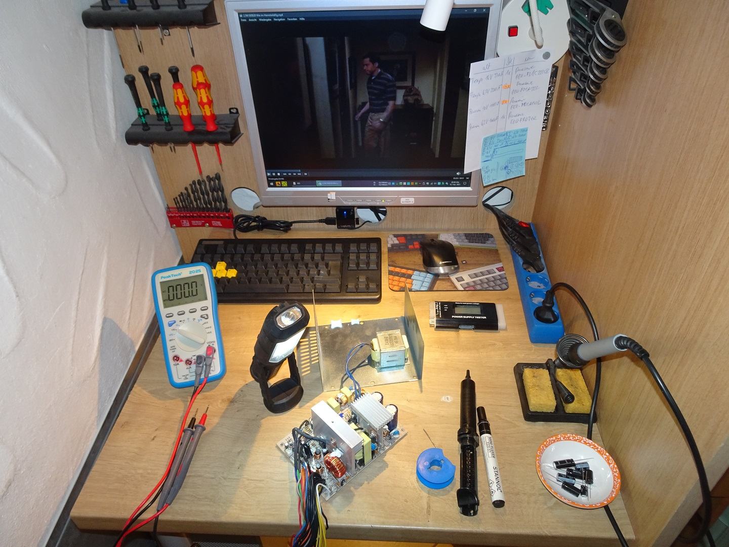

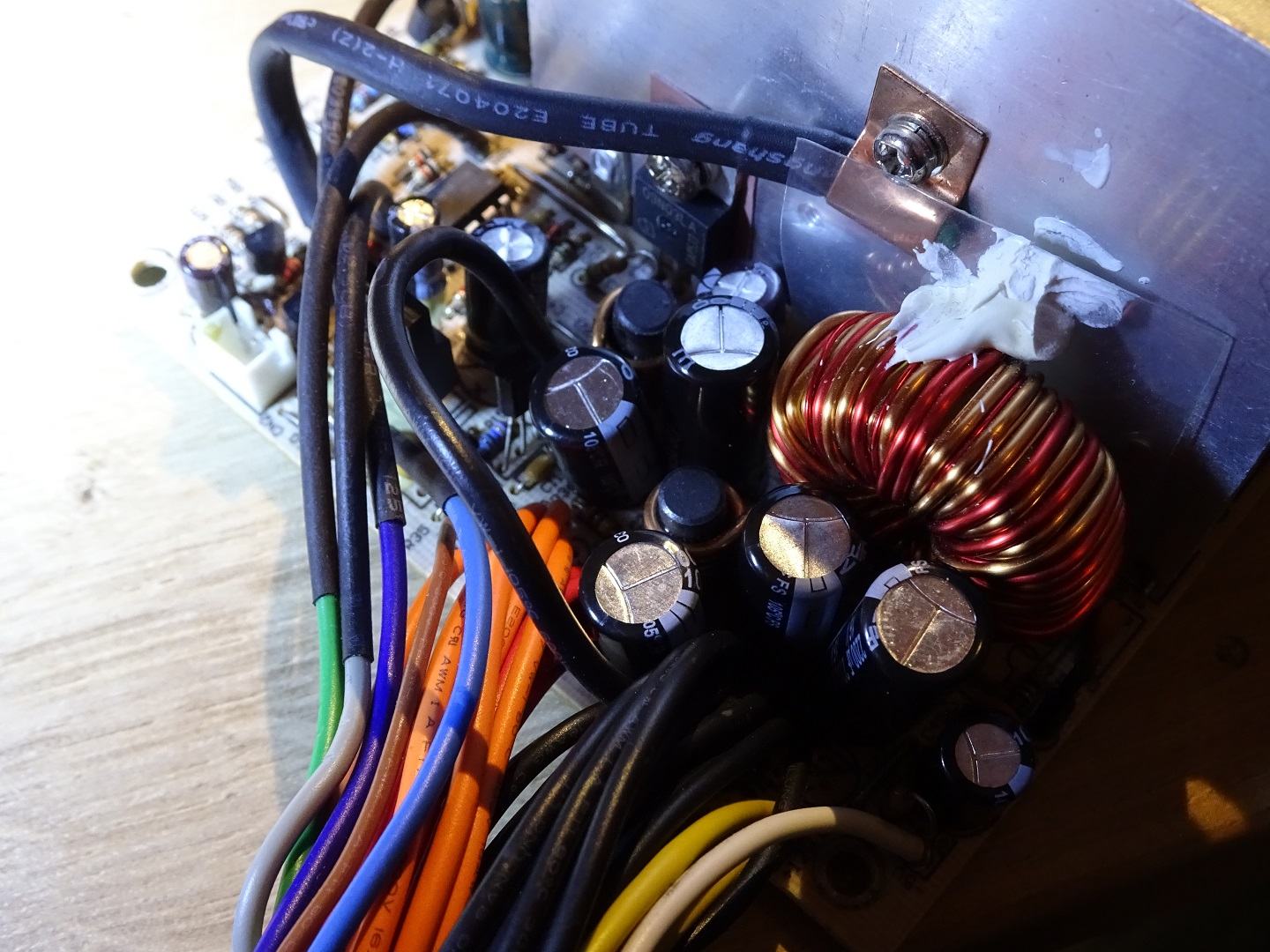

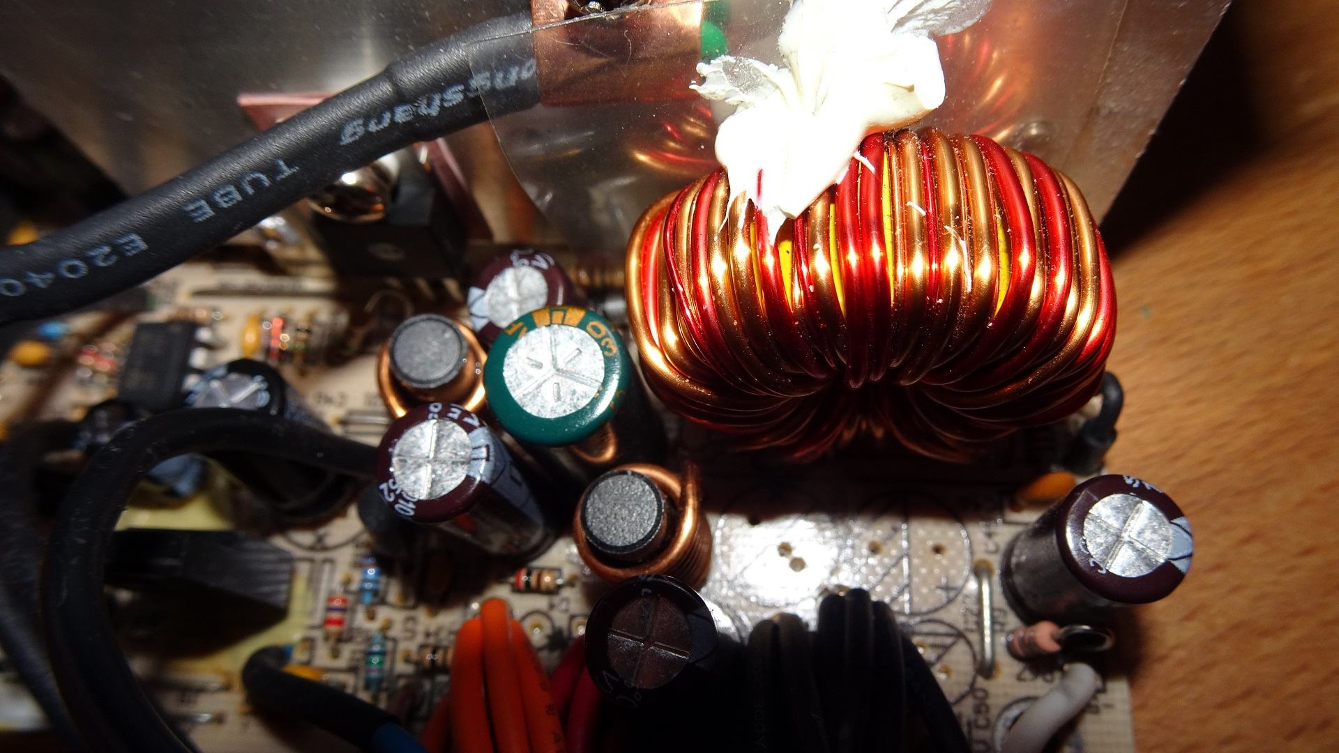

Paar Fotos vom Recap meines Netzteils. Kaputt war es nicht, hat nur irren Lärm veranstaltet. Beim Lüftertausch fiel dann ein Teapo mit dicker Backe unangenehm auf. Sieben Kondensatoren kamen insgesamt neu. Dass ich gar nicht weiß, wie viel Watt Leistung das Netzteil hat, weil der Aufkleber seit jeher fehlt, hat mich nicht abhalten können.
Viele von euch können sicher viel besser löten als ich es kann, daran hab ich u.a. wegen der wunderbaren DFI-Boards, die hier immer wieder abgelichtet werden, keinen Zweifel. Um mich steigern zu können bräuchte ich aber erst mal eine größere Werkbank. Nächstes Mal mach ichs gleich auf dem Küchentisch. :fresse: Ein Bundle zum Testen hab ich gerade auch nicht da, aber hey, zwei IDE-Laufwerke sind schon mal kein Problem ... :d
Ausstattung:
- Lötkolben: ERSA Multitip C25
- Ablage: ERSA 0A05
- Entlötpumpe: Weller SA21A
- Flussmittel: Stannol X33S-07i
- Zinn: ISO-Core RA Sn60Pb40 1,0 mm
- Seitenschneider: Knipex 6442115
Vielleicht ne kleine Orientierung für jemanden der auch anfangen will. Ich löte seit 14, 15 Jahren, entlöten noch nicht lange, ist aber einfacher als es zu sein scheint. Einfach mal rantrauen. Alles in allem ca. nen Hunni, aber darum geht es hier ja zum Glück selten ... Elektroschrott gibts mehr als genug und Spaß machts auch, mir jedenfalls. Danke sehr @WMDK - bist für mich jetzt der Kondi-Gott. 😇

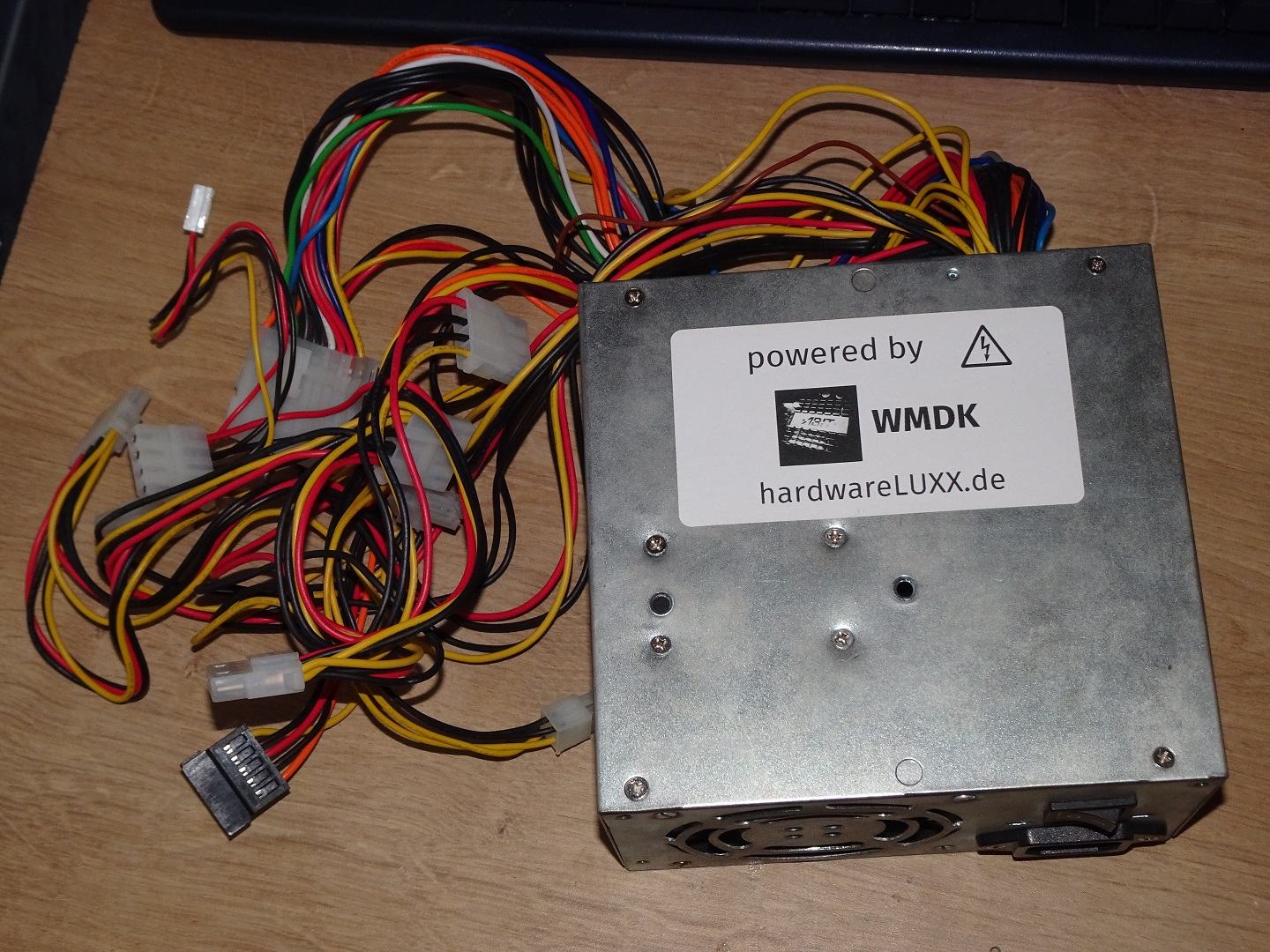

Freut mich, dass alles geklappt hat und das Netzteil jetzt wieder fit ist für die nächsten Jahre :bigok: Ist der Aufkleber eine Fotomontage oder hast du den ernsthaft da drauf gemacht? :fresse: :fresse:

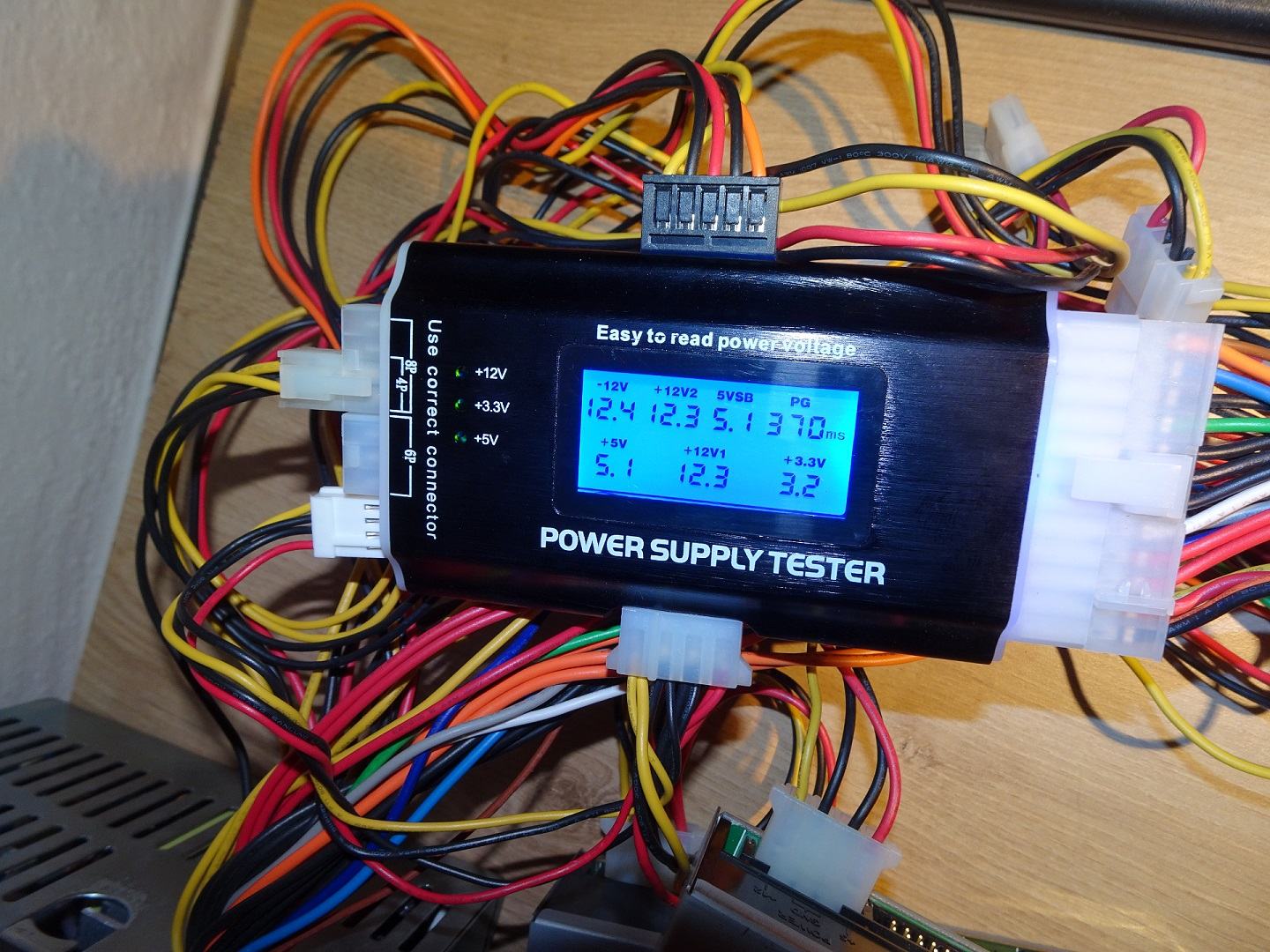

Sag mal wie viel Watt es jetzt hat, dann schreib ich das noch dabei. Kannst doch nicht einfach ein Netzteil ohne Leistungsangabe auf den Markt bringen. :d :fresse:
Wo gibt es den Netzteiltester ? Sieht schick und kompakt aus.

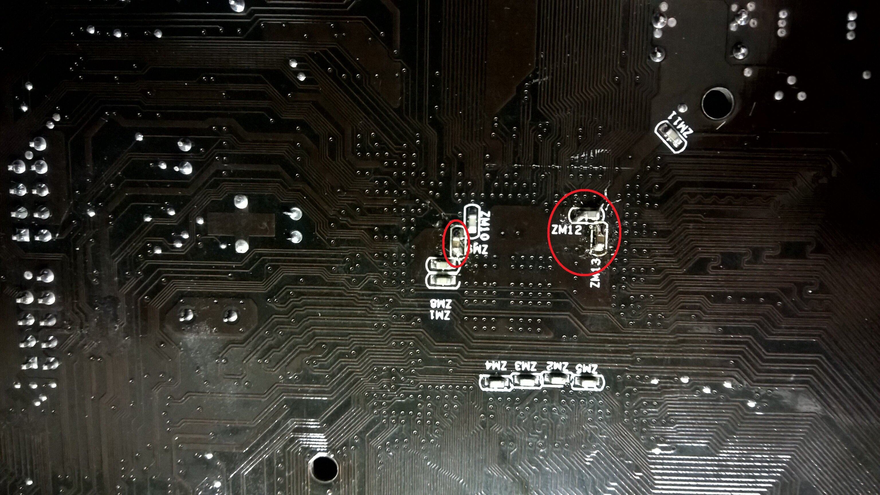

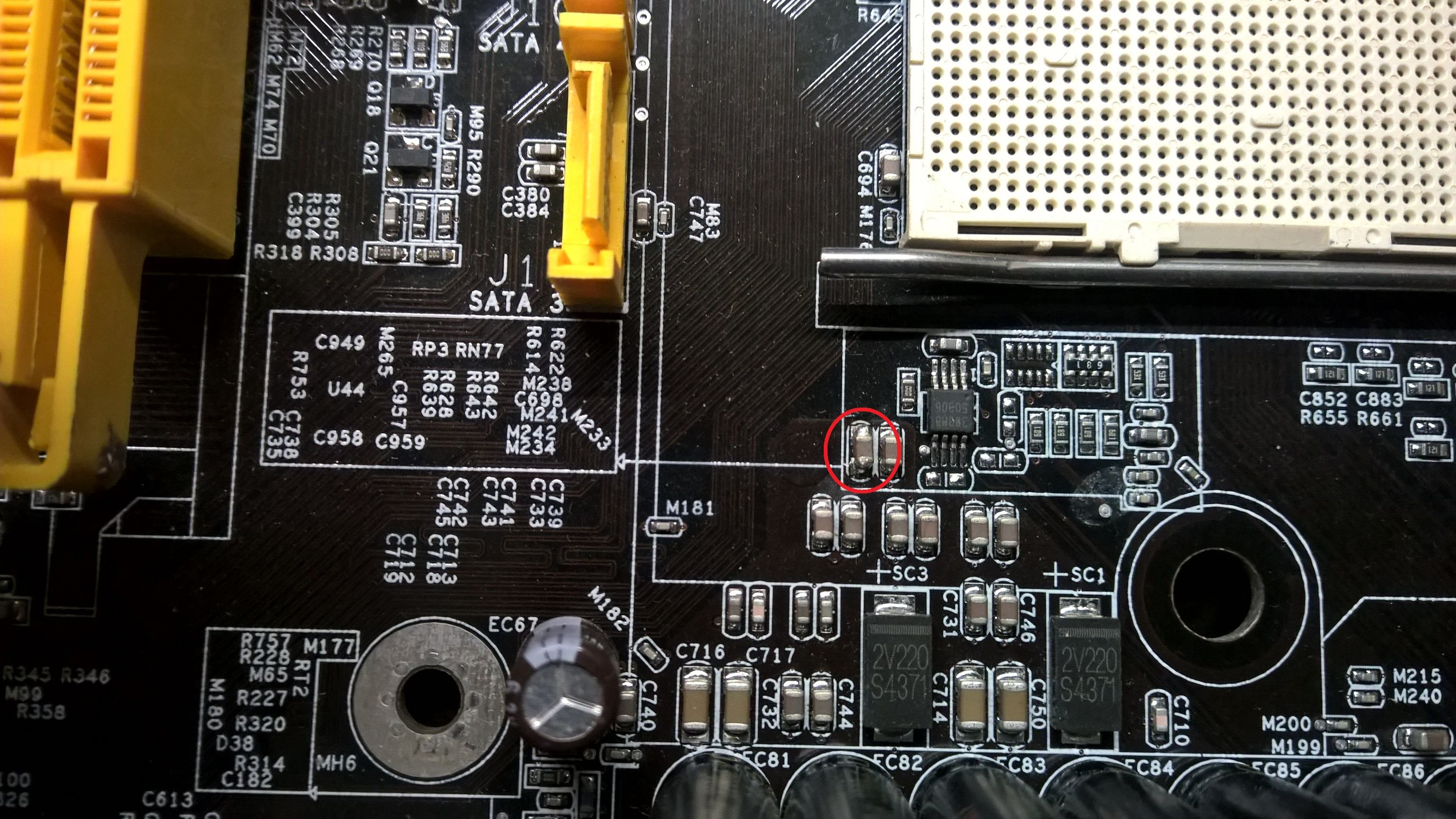

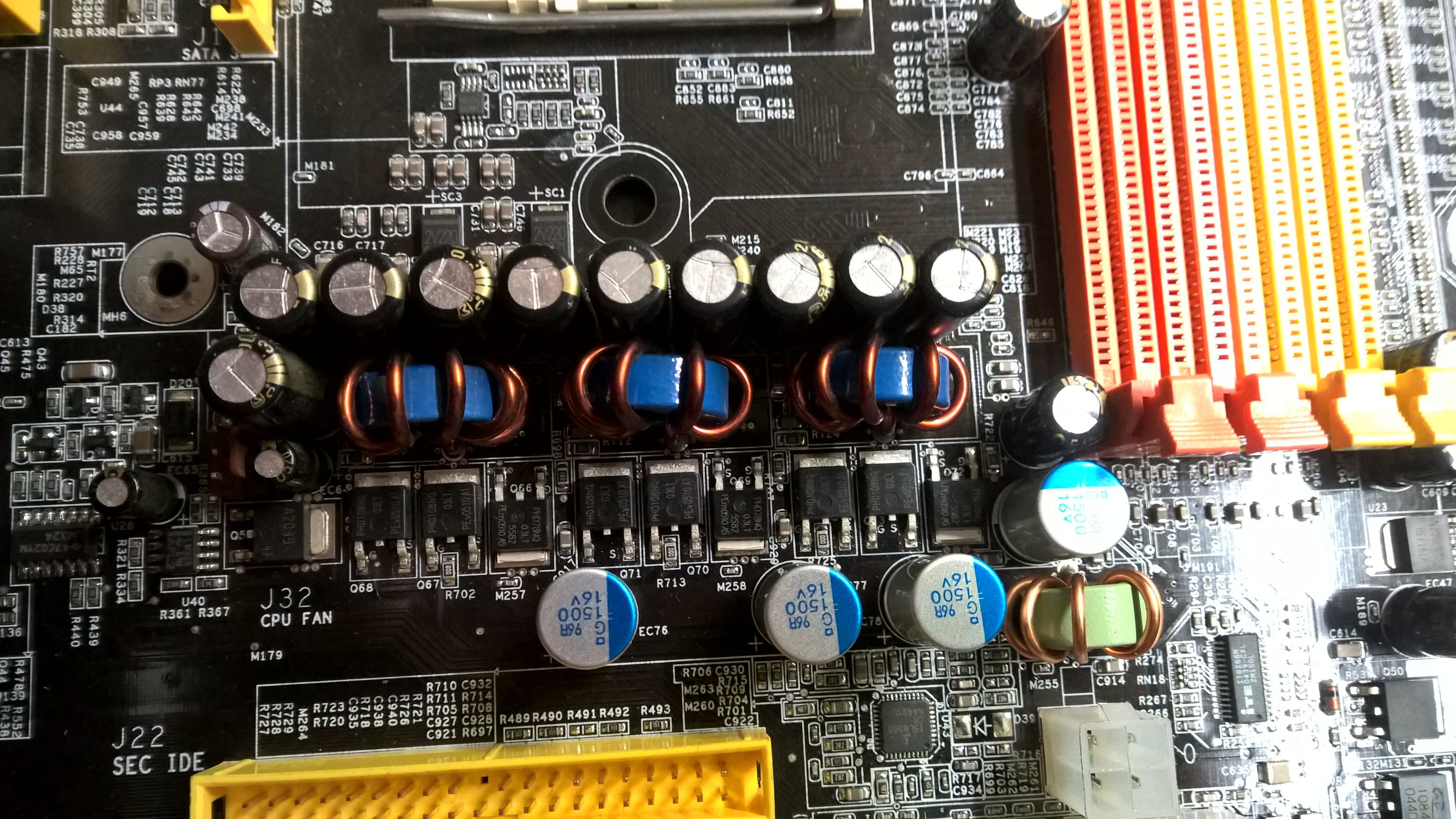

Heute gabs Post und gleich mal Bestandsaufnahme gemacht:
4x KZG, einer hatte schon angesetzt und den Mund geöffnet -> getauscht
1x SMD auf halb 8 -> wieder angelötet
6x SMD-Kondensatoren fehlten auf der Unterseite -> einen benachbarten vermessen und einen kaputten RAM-Riegel geplündert (Ganz schön fummelig, wenn man nur noch halb so gut sieht und als "Lupe" eine Scheinwerferlinse hat)
Diverse Kratzer auf der Platinenrückseite, die ich auf Bruchstellen kontrolliert habe
Patient lebt. :giggle:
WP_20210219_15_50_10_Pro.jpgWP_20210219_15_50_34_Pro.jpgWP_20210219_15_51_05_Pro.jpgWP_20210219_15_51_20_Pro.jpg

Die mitgelieferte CPU stellt sich leider tot. Kennt das zufällig wer? Sie bekommt Spannung (lt. Multimeter 1,4V), wird warm, aber sobald die Grafikkarte ein Bild an den Monitor ausgeben will, wird die Spannung abgeschaltet. Sowohl auf dem DFI als auch auf einem Asus A8V.
EDIT:
Die "Intel-Beigabe", GA-8I945P Pro lebt auch, aber die CPU wiederum stellt sich tot. In dem Zusammenhang ärgert es mich umso mehr, die Auktion ums A8R32-MVP verpasst zu haben. Die Chance wäre wohl groß, dass nur die CPU zerheizt wurde, das Board aber ginge. :rolleyes:

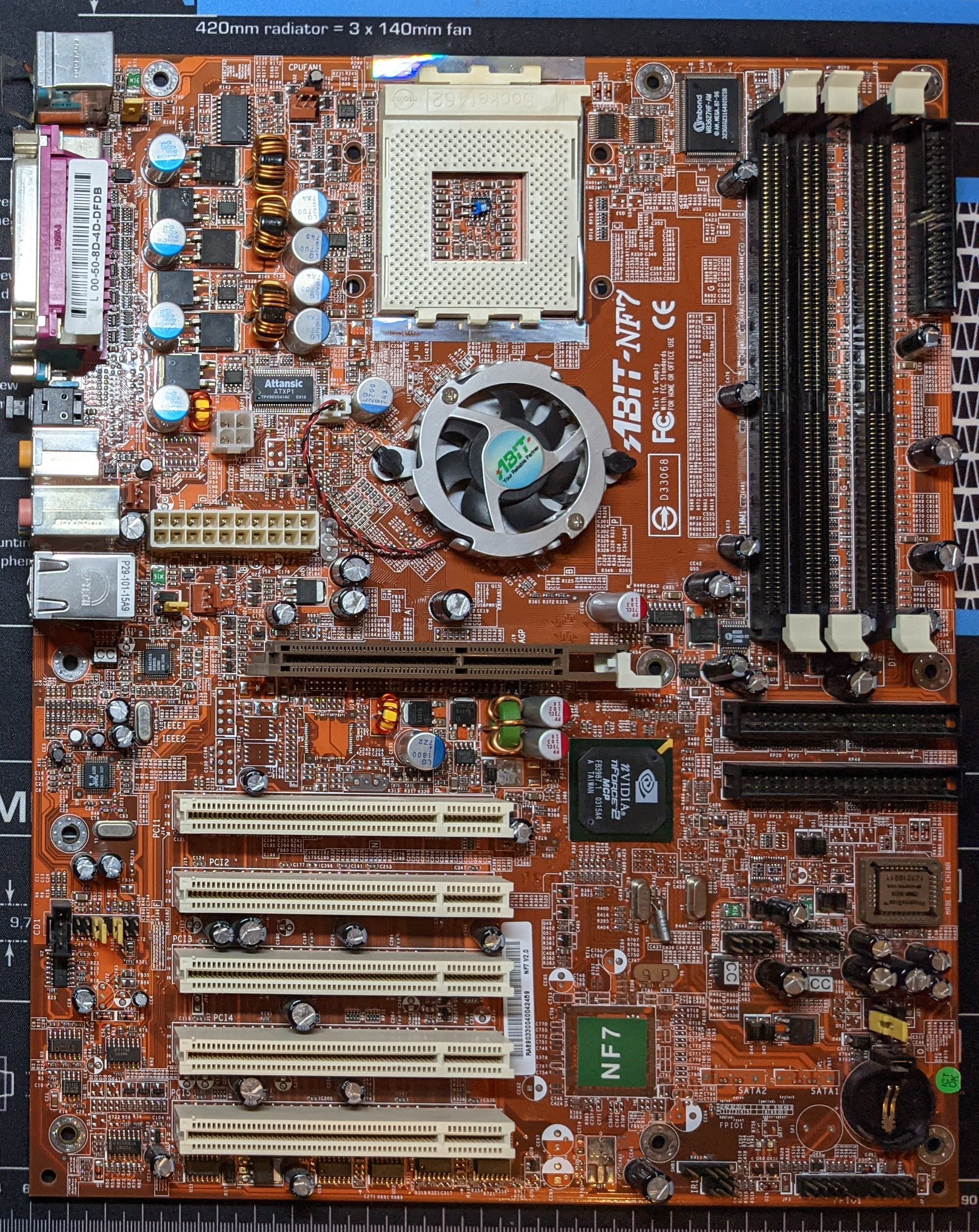

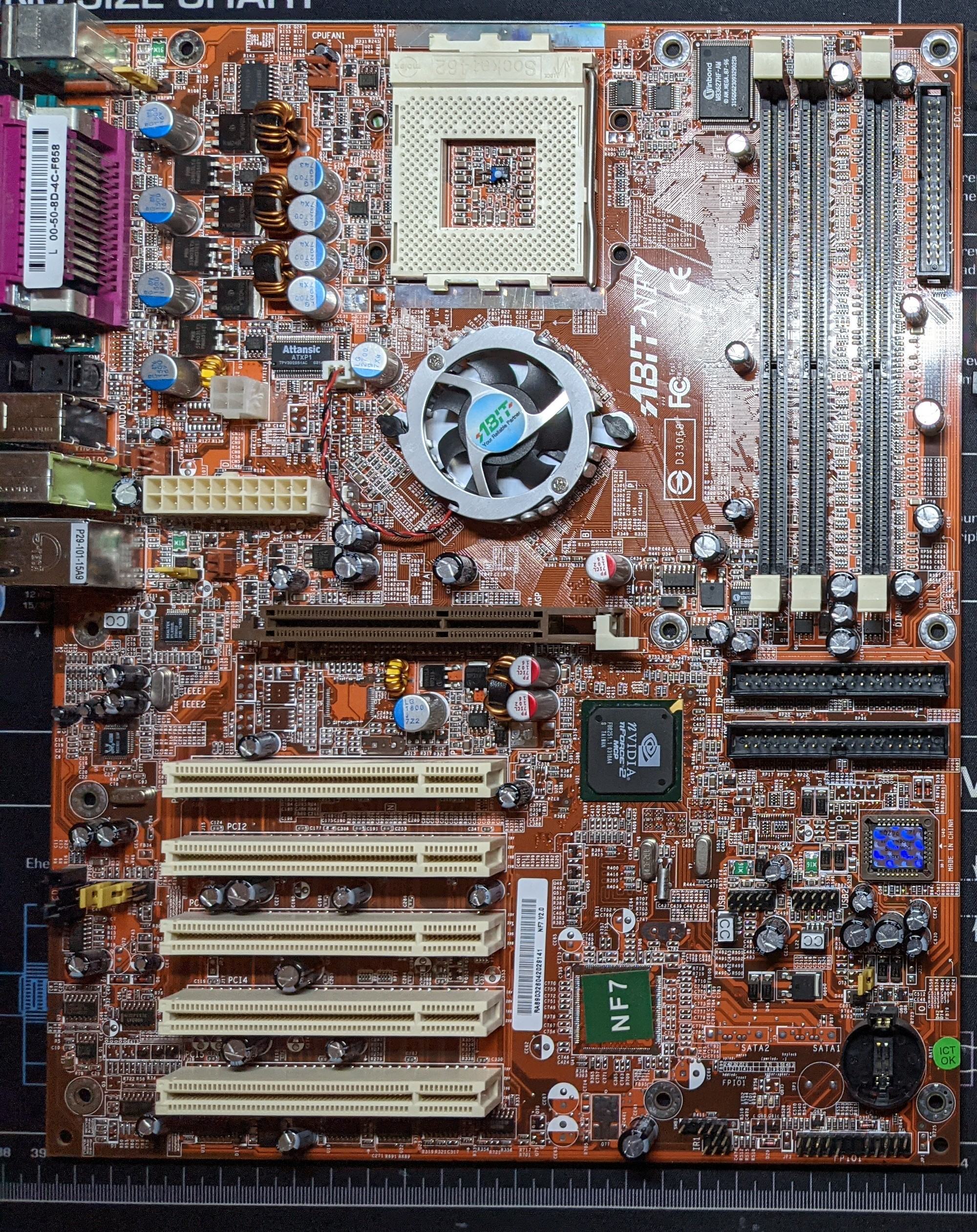

Ich würde mein NF7-S auch gern recappen. Gibt es schon eine fertige Liste für die Tausch-Kondensatoren für das Board? Ich habe ehrlich gesagt viel weniger Ahnung als die meisten hier im Thread und hier sind ja eine Kondensatoren-Profis, welche sicherlich helfen können.

Übrigens: Kennt wer eine gute Quelle für die DFI-Treiber bzw. BIOS-Versionen für das Board? DFI selbst scheint nichts mehr zu haben.
Du brauchst...
5x https://www.mouser.de/ProductDetail/647-PLG0G272MDO1/
1x https://www.mouser.de/ProductDetail/647-PLG0J182MDO1/
4x https://www.mouser.de/ProductDetail/661-APSG160E152MJ16S/
3x https://www.mouser.de/ProductDetail/647-RNL1C102MDS1PX/
...um die üblichen Problememacher aus dem Weg zu räumen.
