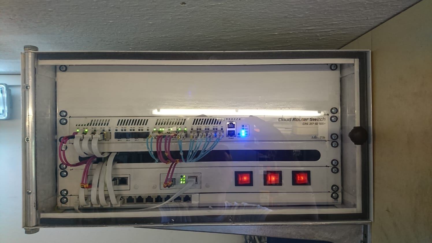

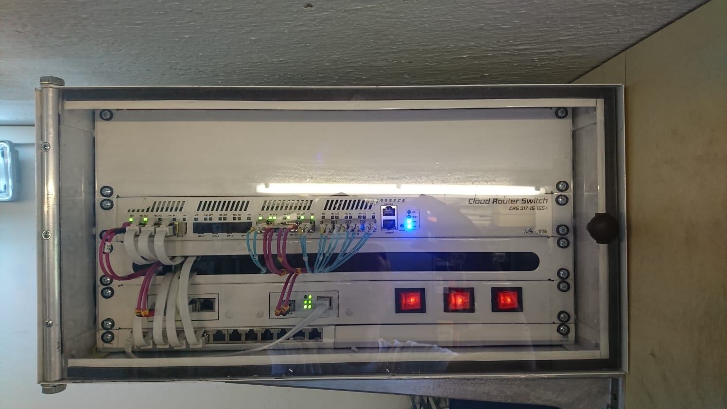

Da ist die Welt Mal kurz wieder in Ordnung :d
@bschicht86 das ist nur ein Medienkonverter bei meiner besseren Hälfte, als Zuleitung für die Fritzbox im Keller, die WLAN für den Garten bereit stellt. Bei mir zu Hause in der Werkstatt hängt da was anderes...

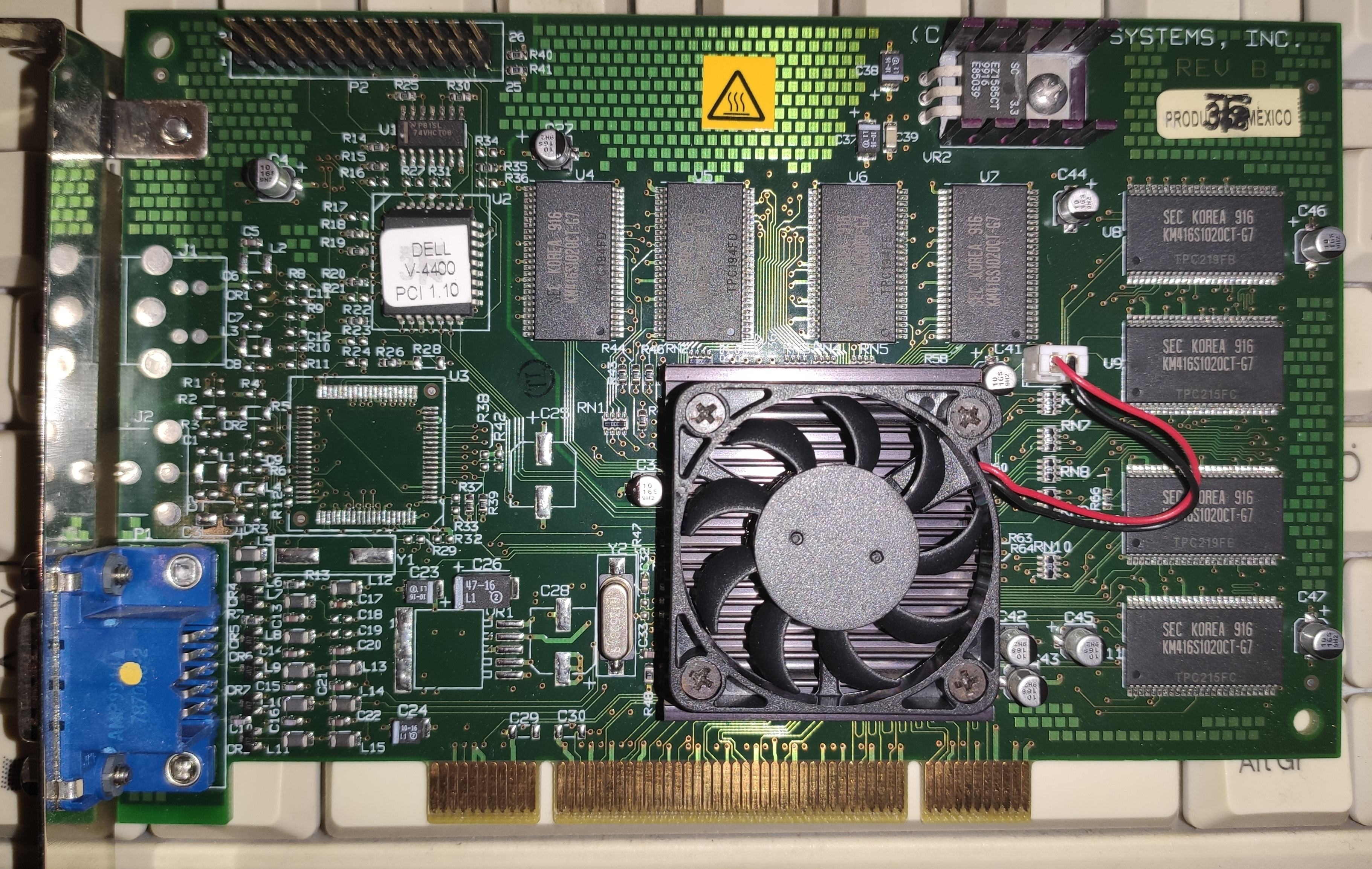

Die nächste Waffe, wieder instandgesetzt. Lüftermod durchgeführt. Alten Kühlkörper runter, neuen drauf geklebt. Lüfteranschluss nachgerüstet. Demnächst kommt noch ein anderer 5v Lüfter drauf und ein neuer, größerer low drop Spannungsregler.
