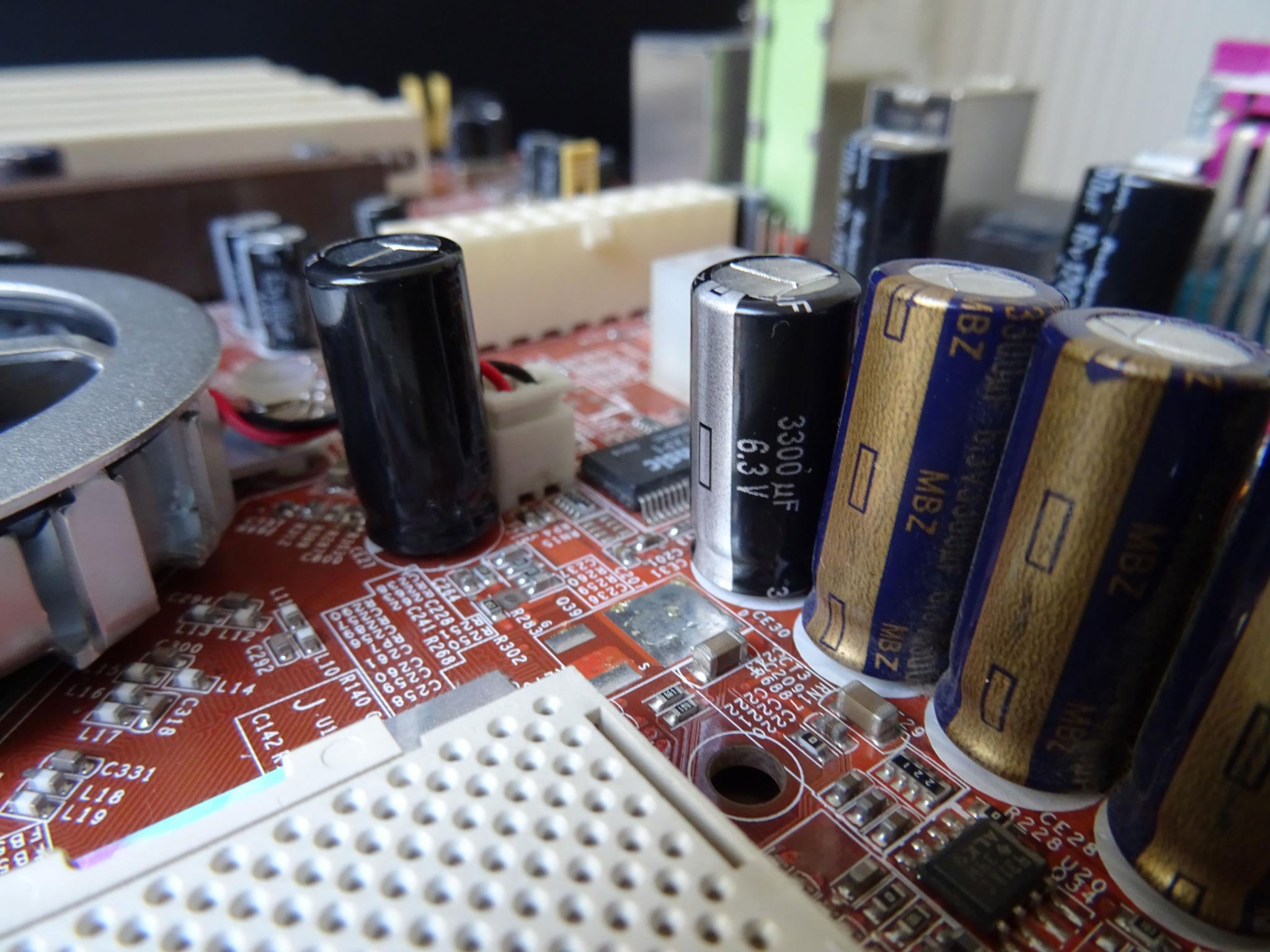

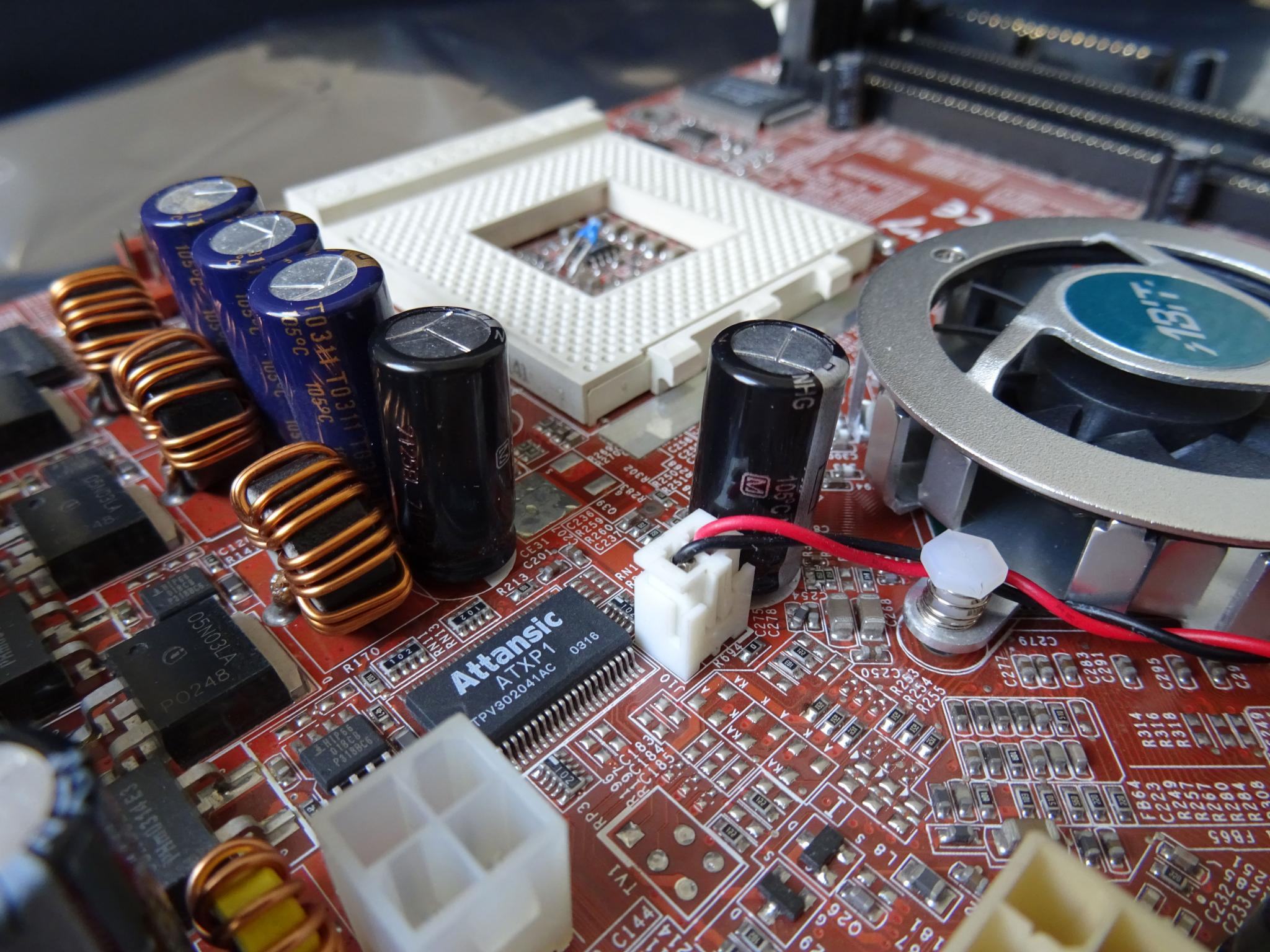

Weil ganz ehrlich... die Sache ist die, dass das ABIT Board, bzw. die beiden Boards bei mir echt hoch im Kurs stehen, weshalb ich lieber mehr ausgebe, dafür aber auch noch über Jahre daran Spaß habe. Die dürfen nicht einfach so wegsterben :D
Die Panasonic wären also das ideale Replacement obwohl nur 2700µF und einem doppelt so hohem Ripplestrom, dann aber nur 2,5V statt 6,3V?
Ja, wobei 2,5V etwas niedrig ist, IMO. Würd da eher in Richtung 4V oder 6,3V schauen.
Hab vergessen, dass man beim Übertakten vom Athlon XP auch gern mal gen 2V geht. Und da sind dann 2,5V bisserl eng.
Gibt aber auch 4V Polys von Nichicon, die auch nicht mal teurer sind. Um die niedrigere Kapazität auszugleichen, bisserl niedrigeren ESR:
https://www.mouser.de/ProductDetail/Nichicon/RNU0G222MDN1?qs=sGAEpiMZZMsIwzbKW1rlgUIs0B55SsapIXOCvvgwHbU%3D
Oder 2700µF:
https://www.mouser.de/ProductDetail/Nichicon/PLG0G272MDO1?qs=sGAEpiMZZMsIwzbKW1rlgXFJKKS9VEOcp%2Fc9giccJRk%3D

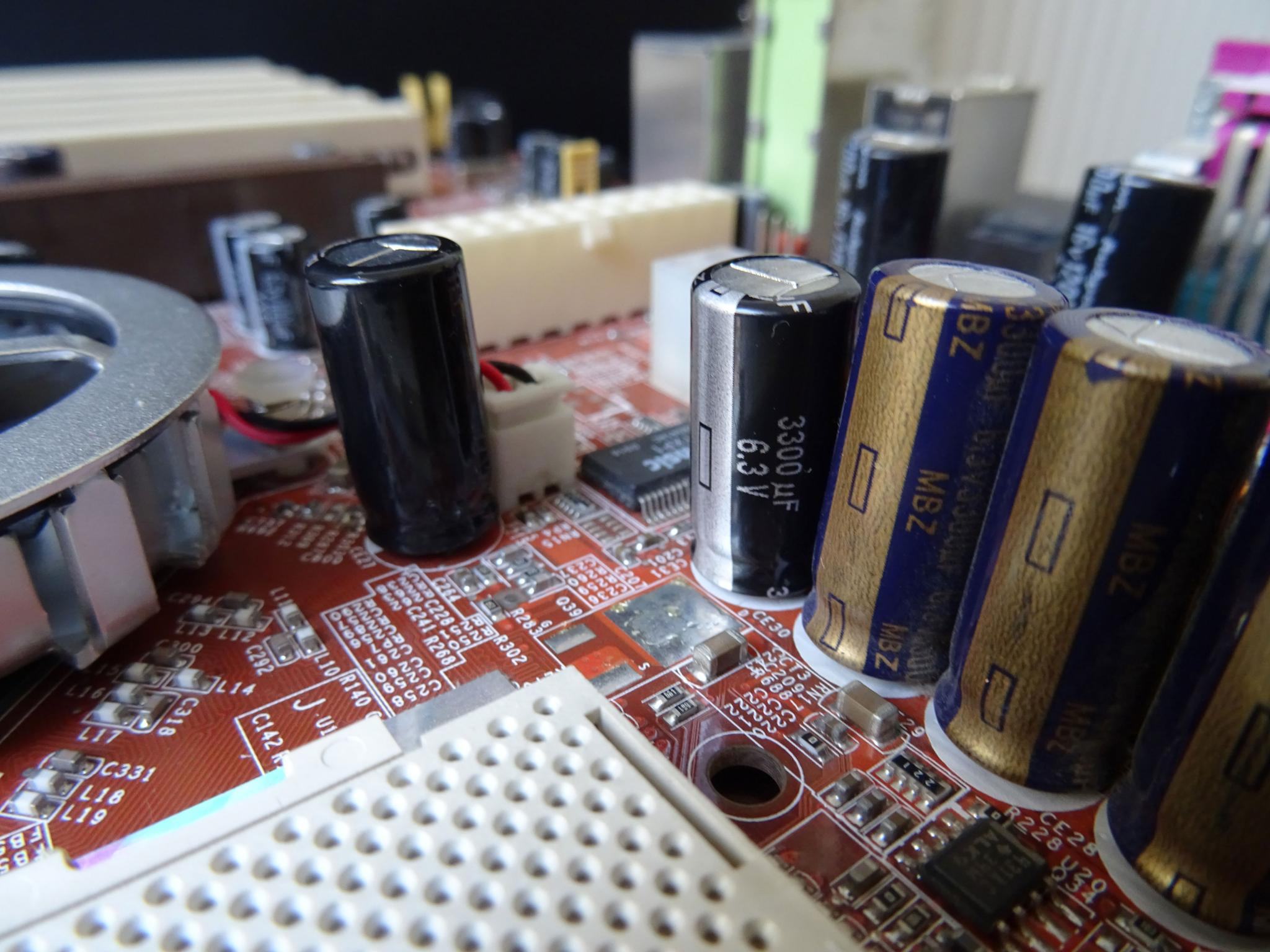

Naja, da du ja noch andere Boards bekommst, würde ich einfach mal mit den von mir verlinkten Kondensatoren planen und da für 50€ oder so welche holen.
Primär (=Eingangsspannung, 16V beim Abit) ist nicht so schlimm, da kannst dann irgendwelche nehmen. Das ist ja nur den Mist, den die Regler machen, vom Netzteil fern zu halten.
Da gingen dann auch Panasonic FS feucht Lytics oder aber Kemet A750. Da die Kemet bisserl günstiger sind, würd ich die nehmen....

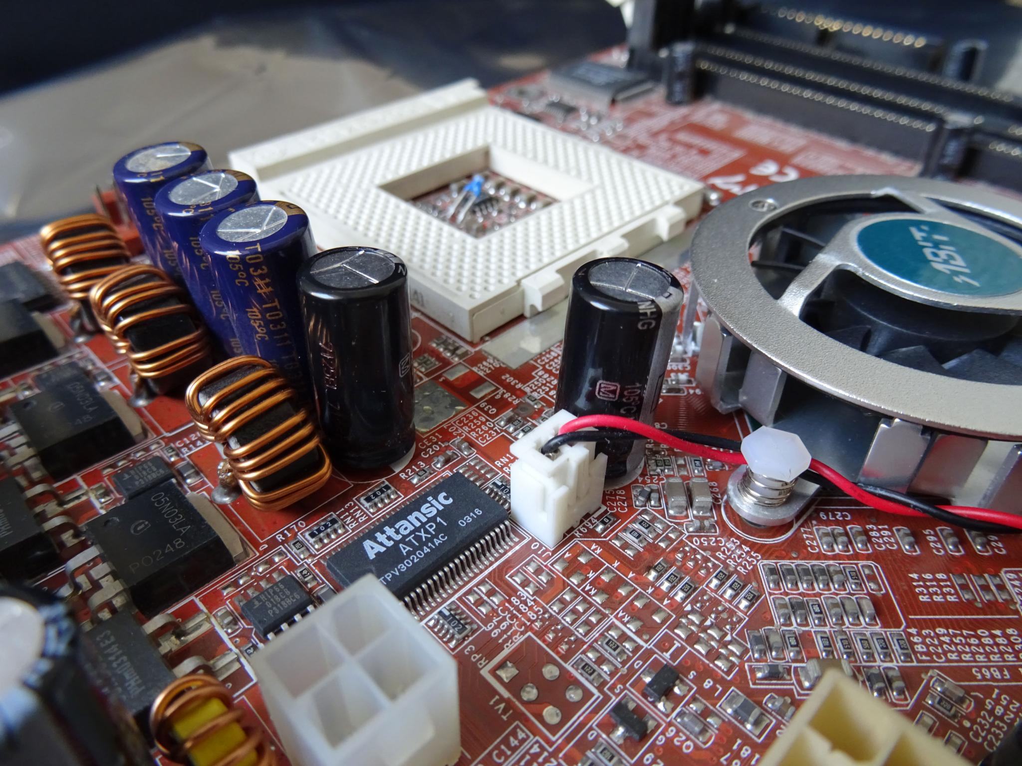

wenn ich einmal mich an das K7M-RM ran mache, würde ich gleich alles um den CPU Sockel neu machen zumal sich viele von Lila in Braun oder Schwarz verfärbt haben...
Rubycon ZL 4700/6,3v (hätte FR-A 4,7M 10 da)
Sanyo 510/4v und 360/6,3v
Sanyo 620/6,3

Nope, nur dass der "Capjob" vom ASUS K7M nicht gut ging, warum auch immer...
Ich würd dir raten, das kurz zu testen, wenn du die Caps tauscht.
Sollte kein Problem sein, ist "nur" Primärseite.
Sanyo 620/6,3
Oh, das sind sehr frühe Polymer Kondensatoren.
Dafür Datenblätter zu finden ist nicht einfach...
Und daher würd ich sie auch nicht anfassen und drin lassen, wenn möglich.

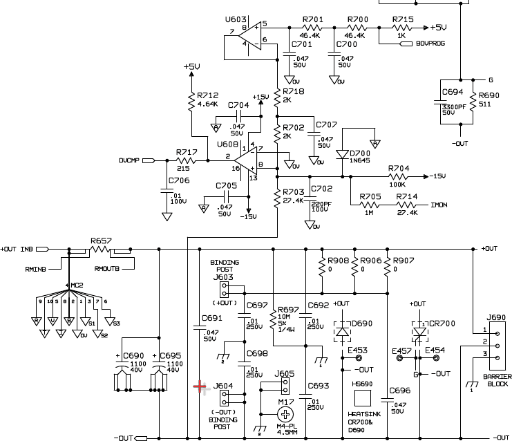

An die Elko-Connaisseure hätt ich ja jetzt auch mal ne Frage...
Cornell-Dubilier, 3006800M100GE2 - 68µF, 100Vdc, ±20%, -55°C->+105°C, Serie 300 mit drei Pins, GE2-Gehäuse (19,4 x 29,2mm, PVC-Ummantelung), AWG18-Anschlüssen, aber nicht im aktuellen Datenblatt enthalten (https://www.mouser.de/datasheet/2/88/300-301-1391807.pdf)
Nähester 100V-Cap aus der 301er wäre der NR301680U100EM2 ESRmax 1,16R@120 Hz / 0,183R @ 20kHz Ripplemax 0,42R @ 120Hz / 1,10R @ 20 kHz (Ohm als Ripple? Wat?)
Wird jemandem akut schlecht, wenn ich da nun nen Panasonic FCA EEU-FC2A680L mit 0,21R Impedanz @ 100 kHz / 20°C und 0,60A Ripple @ 100kHz @ 105°C mit deutlich kleinerer Bauform draufwerfe? Alternativvorschläge, es passen durch einen unbestückten Footprint notfalls auch zwei Kondensatoren parallel drauf?
C695 - links unten, Ausgangsseitiger Kondensator an nem Netzteil. C690 wird nur bei zwei bestimmten größeren Modellen verwendet.
Bienchen, wenn du das Modell kennst :vrizz:
Wenn das Ding nur hervorragend kurzschlussfest sein soll (der Physiker in mir möchte gern "quenchbar" sagen? Wahrscheinlich mal zuviel Helium geschnuppert), dann hab ich damit keine Schmerzen. Falls aber jenseits der Spannungsglättung auch durch sonderbare Spezifikationen, die CD bestimmt gerne für sattes Geld liefert, die Schaltung auf obskure und hochgemeine Art und Weise stabil gehalten wird, dann schauts halt schlecht aus. Momentan läuft der FCA, ich hatte aber noch kein Oszi dran. Der Trafo summt, das fiel davor durch den kratzenden Lüfter nicht auf...

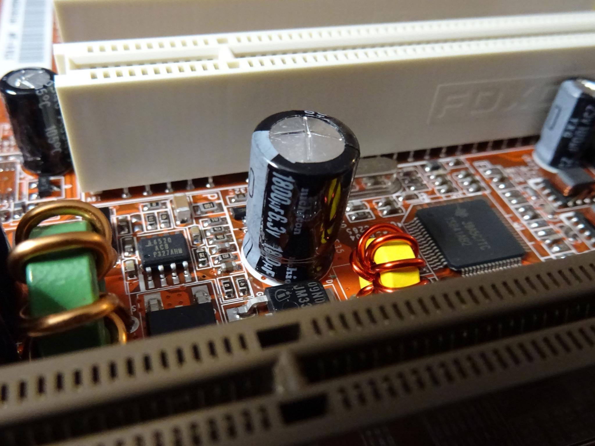

Ich habe mal einen Test gewagt und von einem Elektronikladen zwei definitiv defekte Elkos von einem NF7 2.0 tauschen lassen. Defekt im Sinne von -> Transportschaden, abgebrochen. Vorher (laut aktuellem Screenshot) soll das Board noch gelaufen haben. Naja, jedenfalls passiert jetzt folgendes beim Einschalten des Boards: Der Chipset-Lüfter läuft für ca. 1 Sekunde an, geht dann wieder aus. CPU Fan, Graka Fan etc. bleiben direkt aus. Was können die bei 2 Elkos falsch gemacht haben, dass das Board jetzt seinen Dienst verweigert? Ich überlege ernsthaft, die selber auszulöten und durch Empfehlungen hier aus dem Forum zu ersetzen. Oder meint ihr das lohnt schon nicht mehr?
Falsche Elkos verbaut. Zu Grob gearbeitet und dabei Kurzgeschlossen.
Mach mal Fotos von den Elkos von den Elkos durch, die da drauf gemacht haben und lad die hier hoch...
Dann könnte das Board doch jetzt hinüber sein oder kann man das durch das Ersetzen mit den richtigen Kondensatoren beheben ?

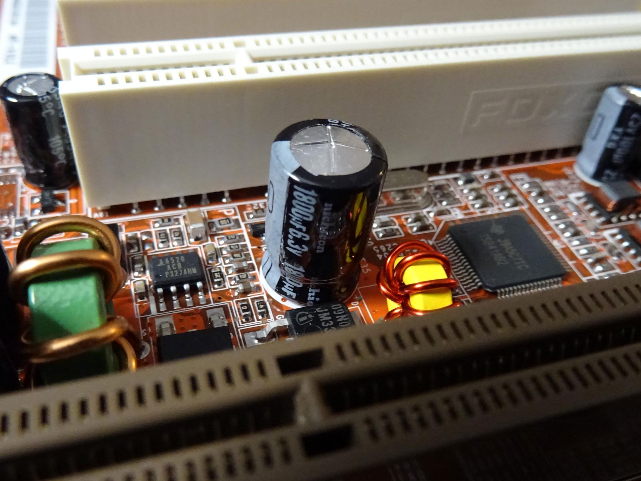

Hier die neuen Elkos:

Die Panasonic sind neu. Und VÖLLIG FALSCH!
Wie kann man General Purpose Kondensatoren statt Ultra Low ESR Kondensatoren verlöten?!
Und dann auch noch Geld dafür verlangen. Au mann...
ESR/Impedanz ist nicht angegeben.
Aber Ripple ist mit 840mA angegeben.
Ein Originaler KZG hat das 3 1/3 fache....
Also 2,8 AMPERE.
ESR ist bei 12 Ohm.

Anhang anzeigen 467705 (auf der Rückseite des Elkos steht noch HM(M) 105°C H0142
Ja, natürlich.
Weil die die Ultra Low ESR Kondensatoren einen verdammt hohen Anteil an dem reaktionärstem Stoff den es gibt haben, der mit einfach allem reagiert.
Dihydrogen Monoxyd
Das Zeugs ist einfach fürchterlich und reagiert mit allem dadrin, ggF erzeugt Hydrogen, was sich ausdehnt und die Kondensatoren zum brechen bringt...
Für die kleinen gibt es Perfekten Ersatz, einziger Haken (nicht relevant für den): sind bisserl größer:
Panasonic FM.
Der kleine da im Hintergrund schaut auch bisserl dick aus.

Kleiner Zwischenbericht meinerseits zum NF7-S...
Ich habe dort jetzt mal die 1200µF 16V Rubycon Elkos ausgetauscht gegen Nichicon 1200µF 16V Poly Elkos. Läuft astrein bisher. Will die Tage dann mal versuchen die 3300µF 6,3V MBZ durch die 4V 2700µF Nichicon zu tauschen. Den 1800er MBZ neben dem AGP Port habe ich ebenfalls schon erfolgreich gegen einen 1800er Poly getauscht.
Der Tipp mit der Entlötstation war Gold wert. So schnell hab ich noch nie was ausgelötet :D

Ich brauche für ein Elitegroup Board 6 neue Elkos und wollte mich vor der Bestellung mal kurz rückversichern ob ich die neuen bedenkenlos nehmen kann.
Das wären dann die Ersatz Elkos
%product-title% kaufen
Nein, das geht nicht. Die sind viel zu schlecht von den Daten.
Das Datenblatt vom WF zeigt 0,012 Ohm Impedanz und 2200mA Ripplestrom.
Deine Pana FC haben fast 4fache Impedanz (0,045 Ohm) und fast halben Strom (1440mA). Das wird nix. Entweder zerrippelt es dir die CPU oder die Caps halten von 12 bis Mittag.
Die FC sind ziemlicher Müll, die kannst auf MoBos nicht gebrauchen...
Was vermutlich gehen würde, wäre das:
A750 1,0M 16: Elko, radial, 1,0mF, 16V, 105C bei reichelt elektronik
Ja, Kapazität ist etwas niedrig aber die Impedanz kommt knapp hin...
Aber da würd ich ev. eher sogar auf 1500µF...
