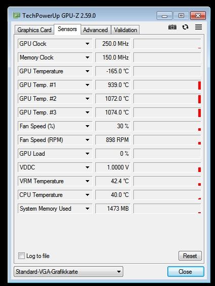

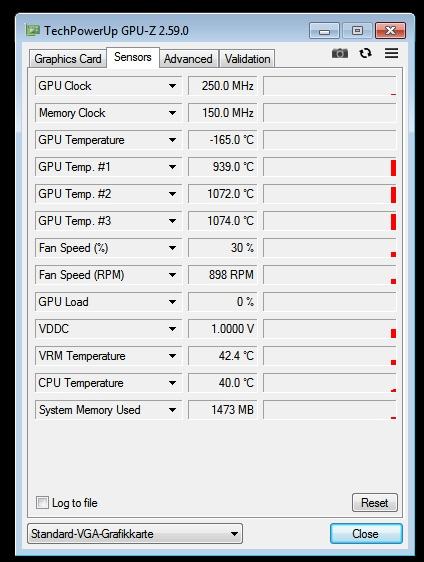

jemand ne kurze idee, was das Problem sein könnte ?
Radeon 6990

achso . ich hatte die auch noch auf 3 andere systeme gesetzt, win7,10 verschiedene gpu-z draufs, sowie auch aida64 - überall das gleiche, und immer wenn treiber installiert werden gibs nur warnungsmeldung, lüfter dreht auf 150% und bild schaltet weg.
der spuckt tatsächlich 1000° C aus ^^

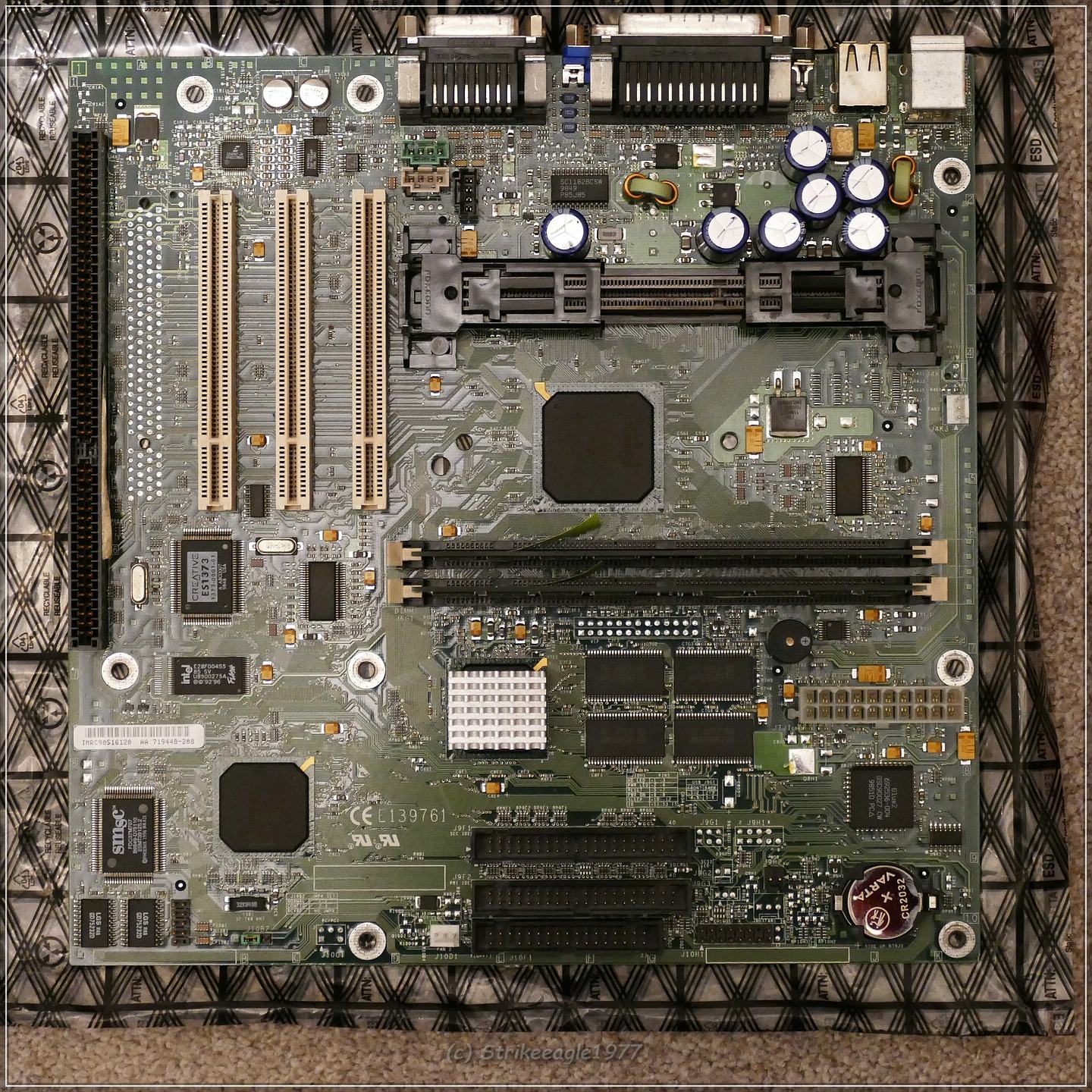

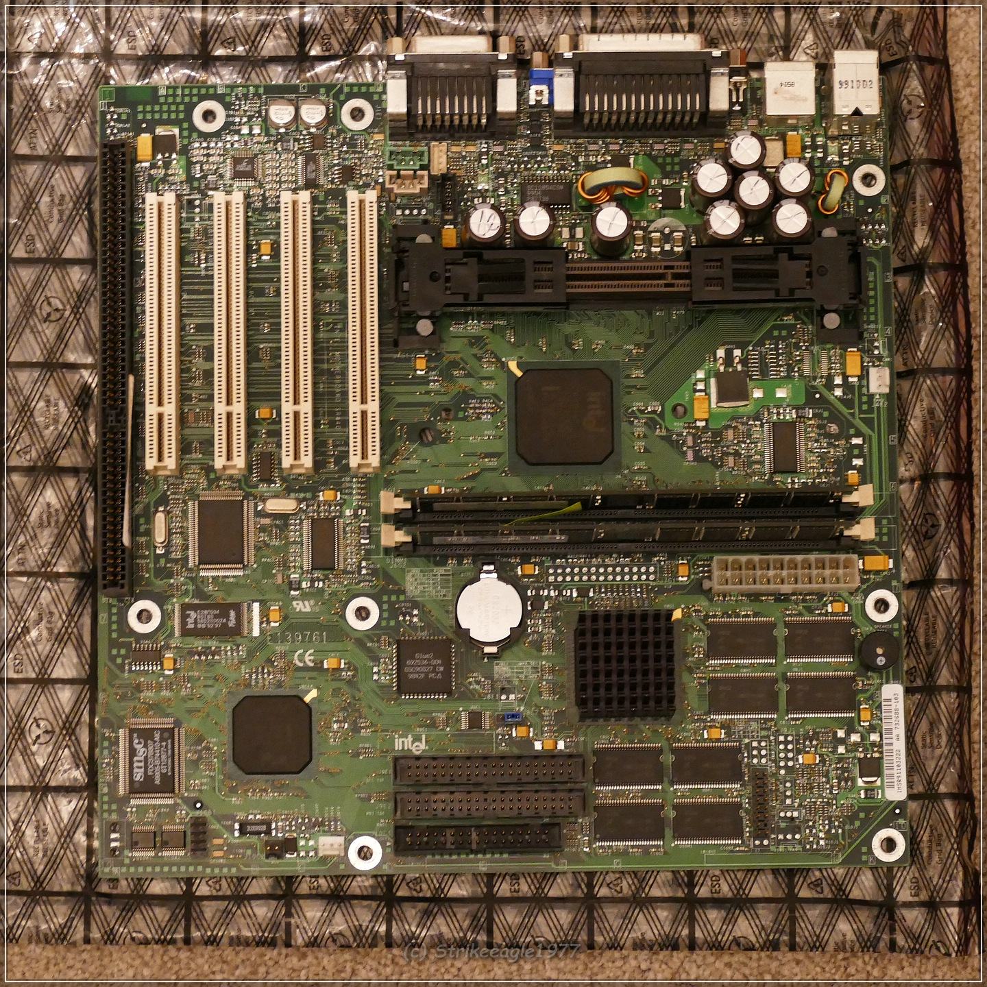

2x Intel OEM Slot1
1x
1x

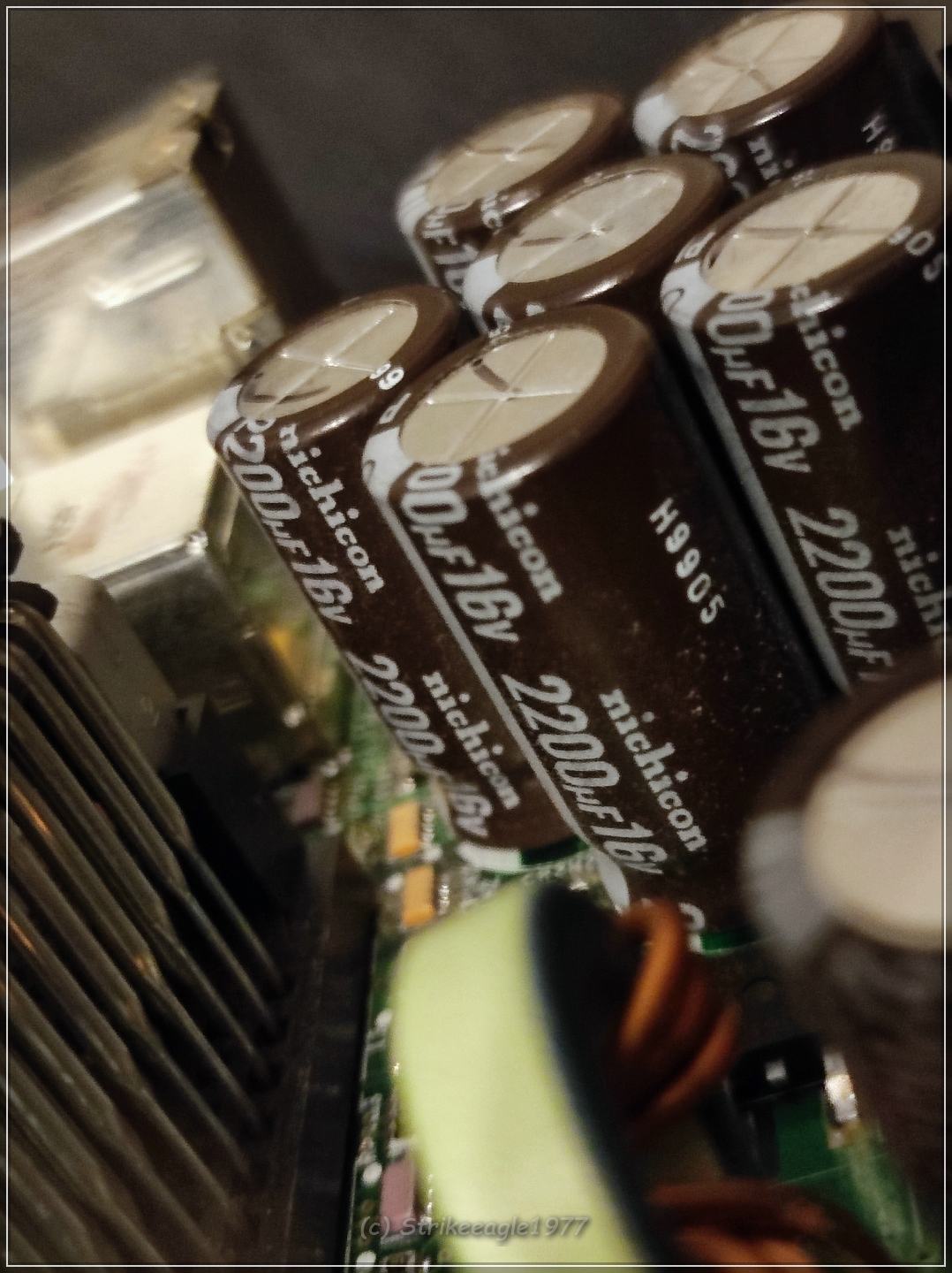

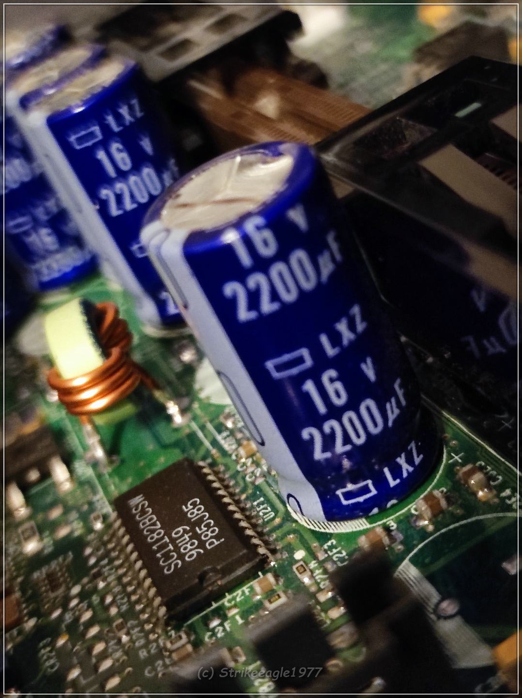

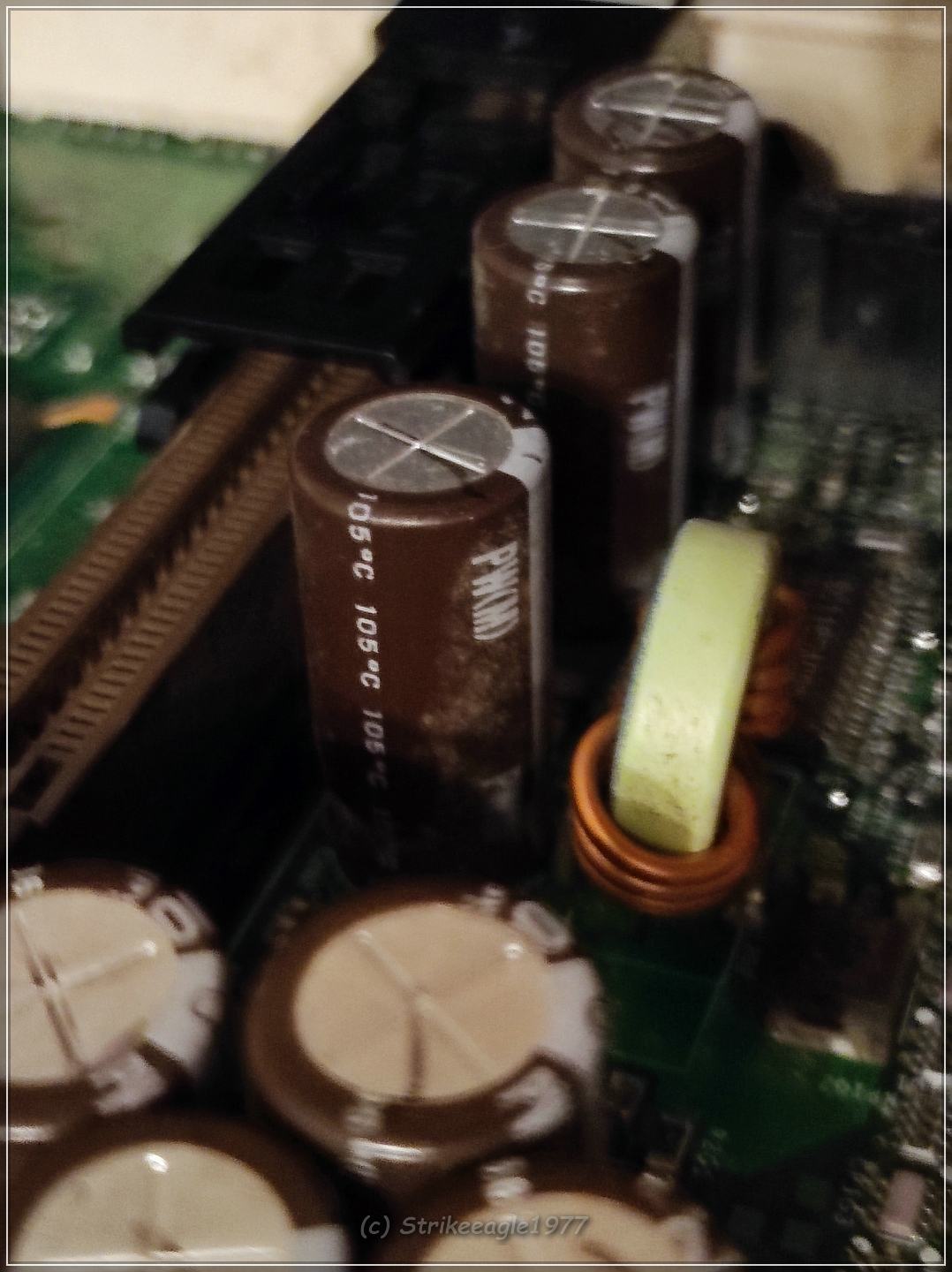

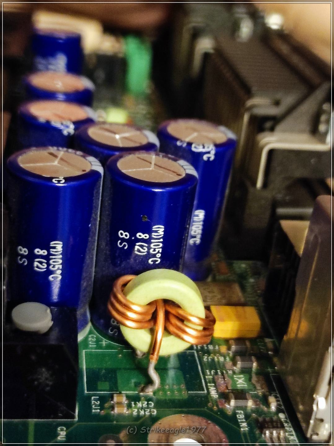

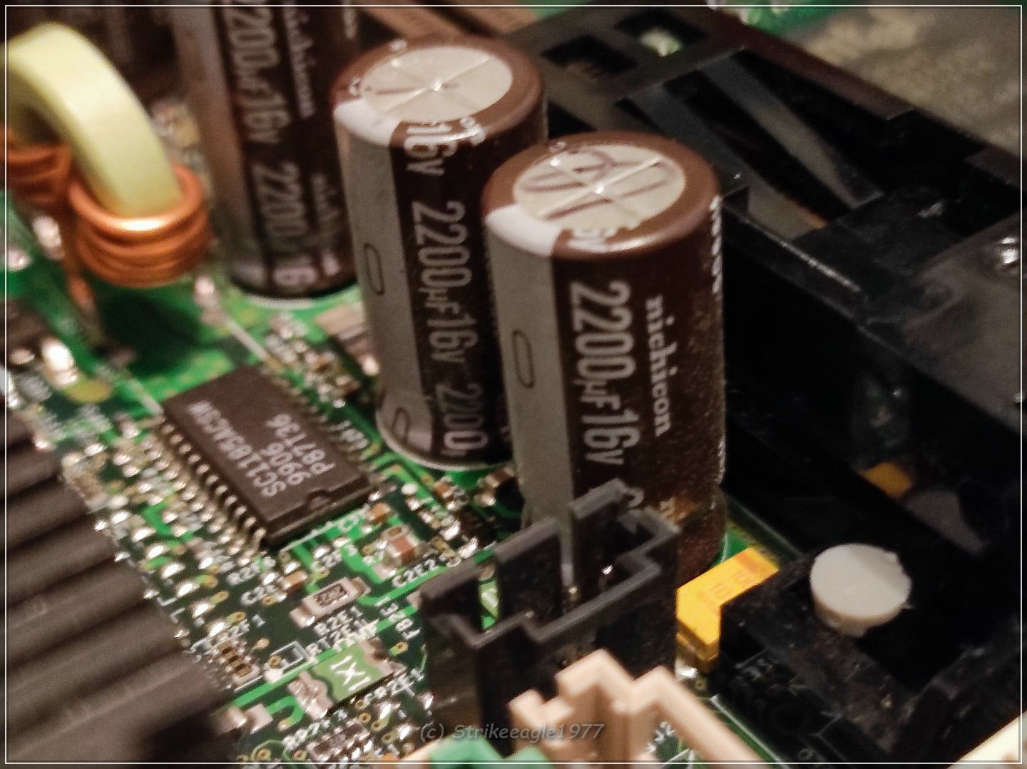

Die einzigen Elkos scheinen identisch
Mengeverbaut ab WerkSpannungKapaDurchm.HöheLeiterabstandErsatz
7Nichicon PW(M)16 V2200 uF12,5 mm25 mm5 mm?
9LXZ (M) 8(2) 8 S16 V2200 uF12,5 mm25 mm5 mm?
Sind die "kleinen" Knaller soweit bekannt?
Dafür ist ein Panasonic FC der perfekte Ersatz, der hat auch einen ESR von 30 und 1950mA Ripple. Wenns ein bissel mehr sein darf, dann ein FR mit ESR18 und 2600mA. Aber definitiv kein Poly. Das andere müsste ein Nippon Chemi-Con LXZ sein, Werte wie beim PW(M). Ob diese beiden Serien überhaupt anfällig sind, ich hab keine Ahnung...
Radeon 6990

Ich meine es gibt ein Tool um die Temperatur Fühler bei GPUs anzupassen. Vielleicht hilft Dir das weiter.
(Ist wichtig wenn man mit flüssigen Stickstoff bencht und die GPU Temp. nach oben korrigieren muss)
Ich frage mal in meiner OC Gruppe nach und poste Dir später den Namen vom Tool👍
(Meine es heißt Temp. Spy, bin mir da aber nicht mehr sicher)
So. Das Tool heißt ThermSpy
Funktioniert leider aber nur bei Nvidia.
@frikigigye
Dann hat das Teil iwo im Sensorenbereich einen an der Waffel. Da vollkommen abstruse Werte ankommen, kann man evtl. was machen.
Ja, da hat(te) die wohl was am Temperatur-bereich-verabreitung an der Waffel.
"machen" - genau, aber was ?! wie ? wo ? ... - ich seh mich hier schon rumlöten, aber wo sitzt da was ?
Und wie ist das möglich, und warum...und ja - sowie - story gleich weiter unten :)
Ah cool..Danke!
..aber ah, "mist", nur Nvidia..
Hat sich evt jetzt anscheinend alles von selbst von Zauberhand gelöst ?!
Was ist passiert ?! ;

-> Beide Bios neu geflasht
Jetzt mehrfach getestet, wieder alle 3x OS [2x Win7 / 1x Win10] durchgecheckt, mehrfach Furmark, Benchmark, Aida64, verschiedene GPU-Z Versionen durch und auch nochmal ne richtig alte GPU-Z genommen.
Alles so wie es sein soll - läuft! - alle Sensoren einwandfrei. Auch kein Random-Idle Hochdrehen mehr.

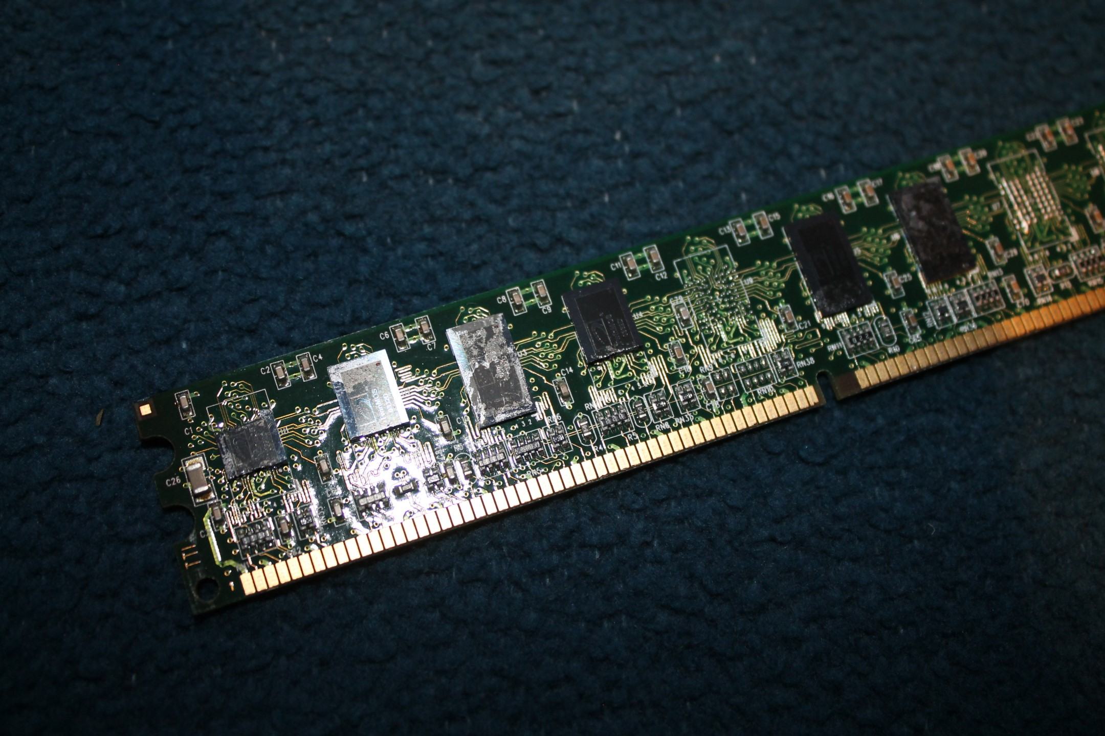

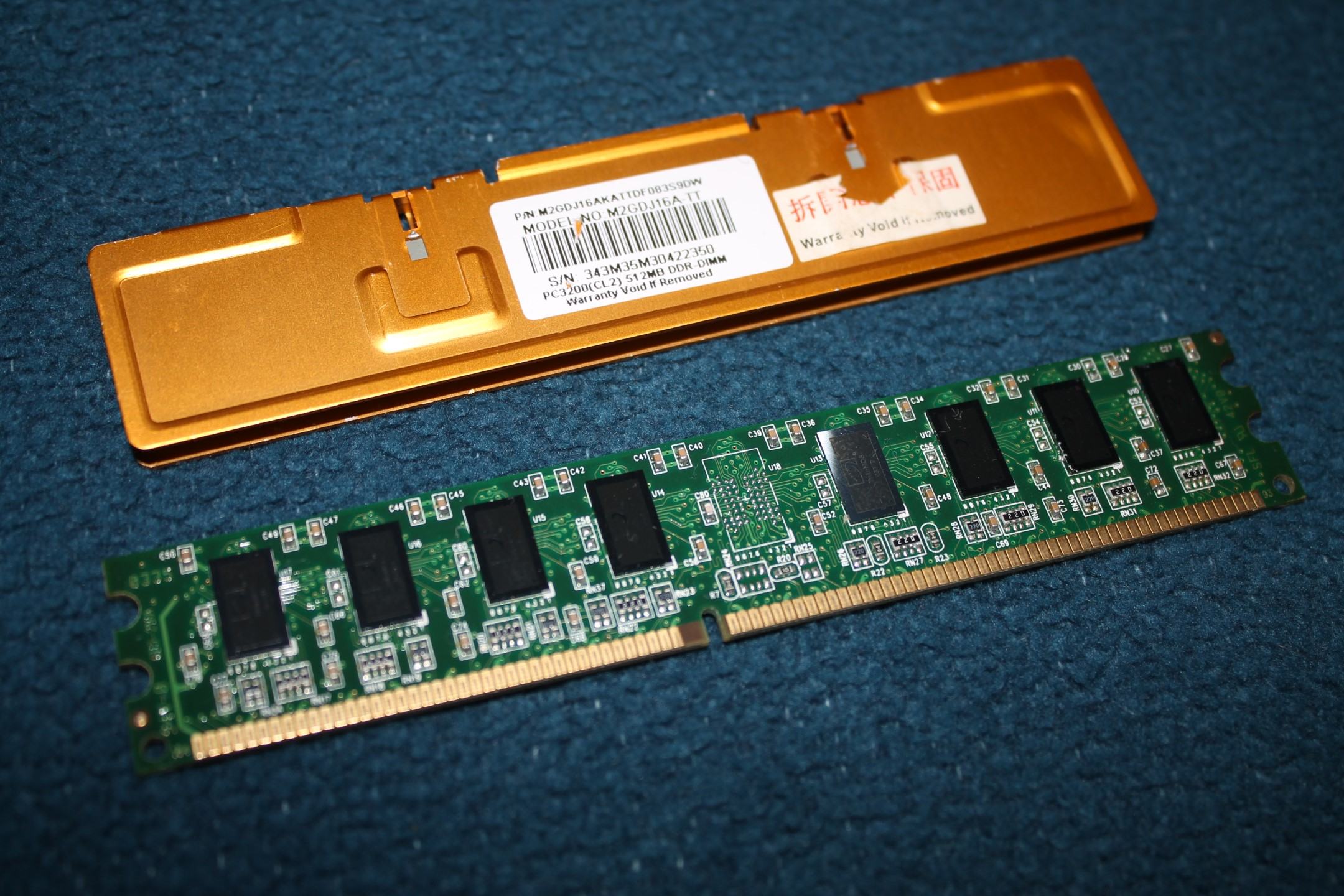

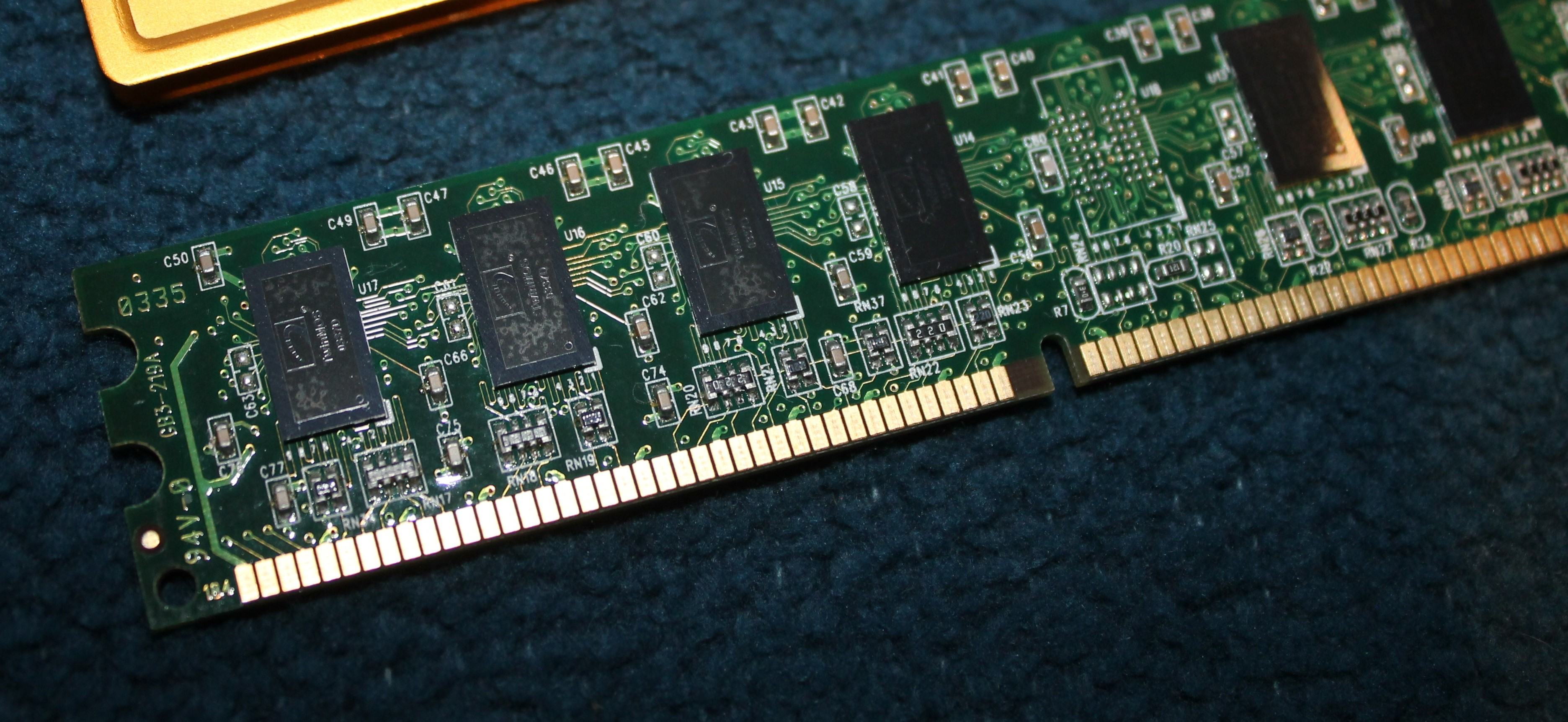

hier nochmal just4fun eins von einem TwinMos Twister - Modul defekt, dachte ich guck mal drunter :)
Coole Chips - aber der Kleber dadrauf ist schon extrem stark - jetzt nicht wie bei Corsair Dominators - aber heil abbekommen grenzt schon an Wunder..
Rückseite - 1.Versuch - andere Seite wusste ich dann bescheid.

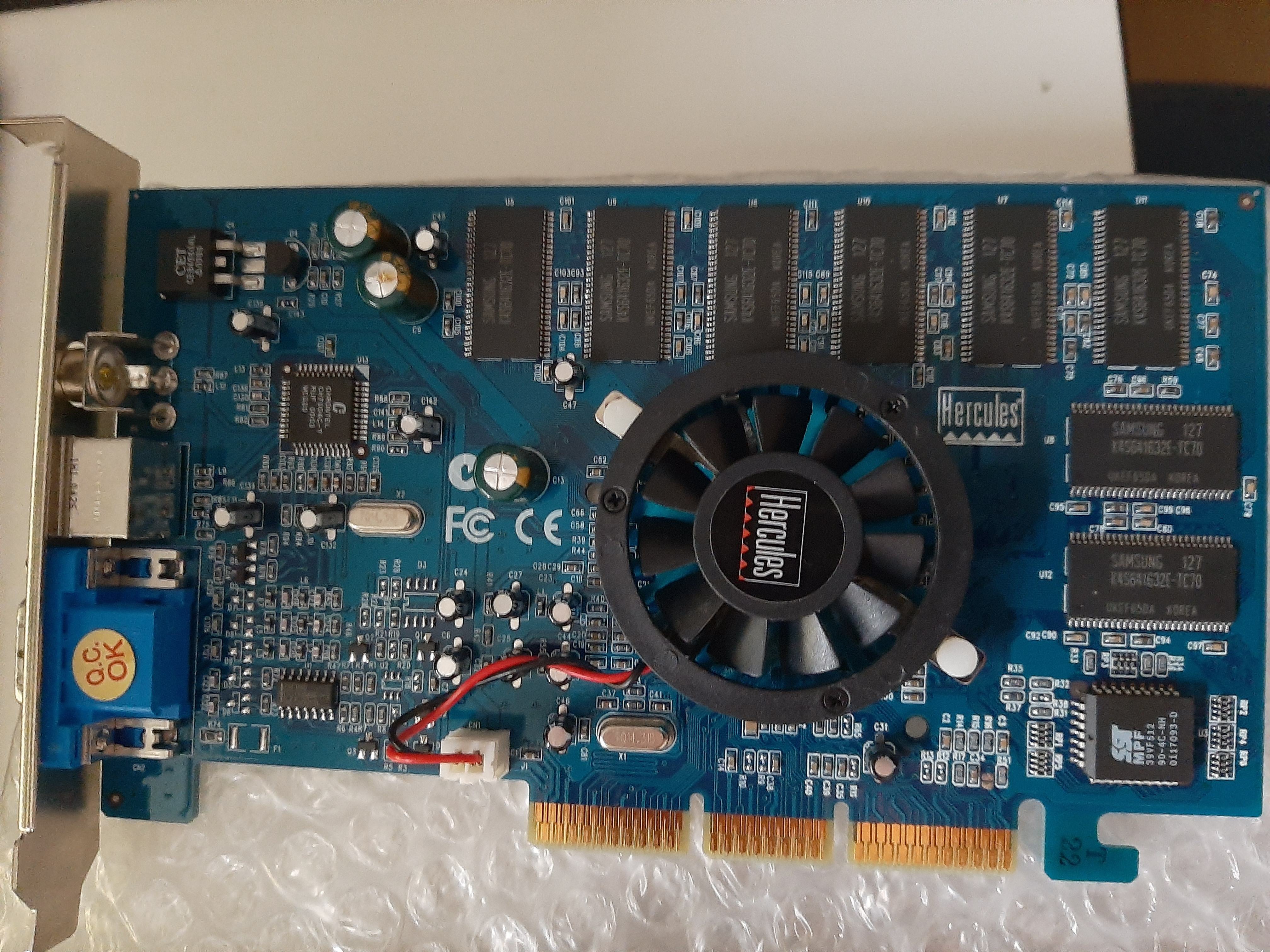

Moin in die Runde,
welche Elkos müsse hier nochmal drauf? Nein , hab aktuell keinen Zugriff auf die Karte.
Ist ne Kyro also 3D Prophet 4000XT.

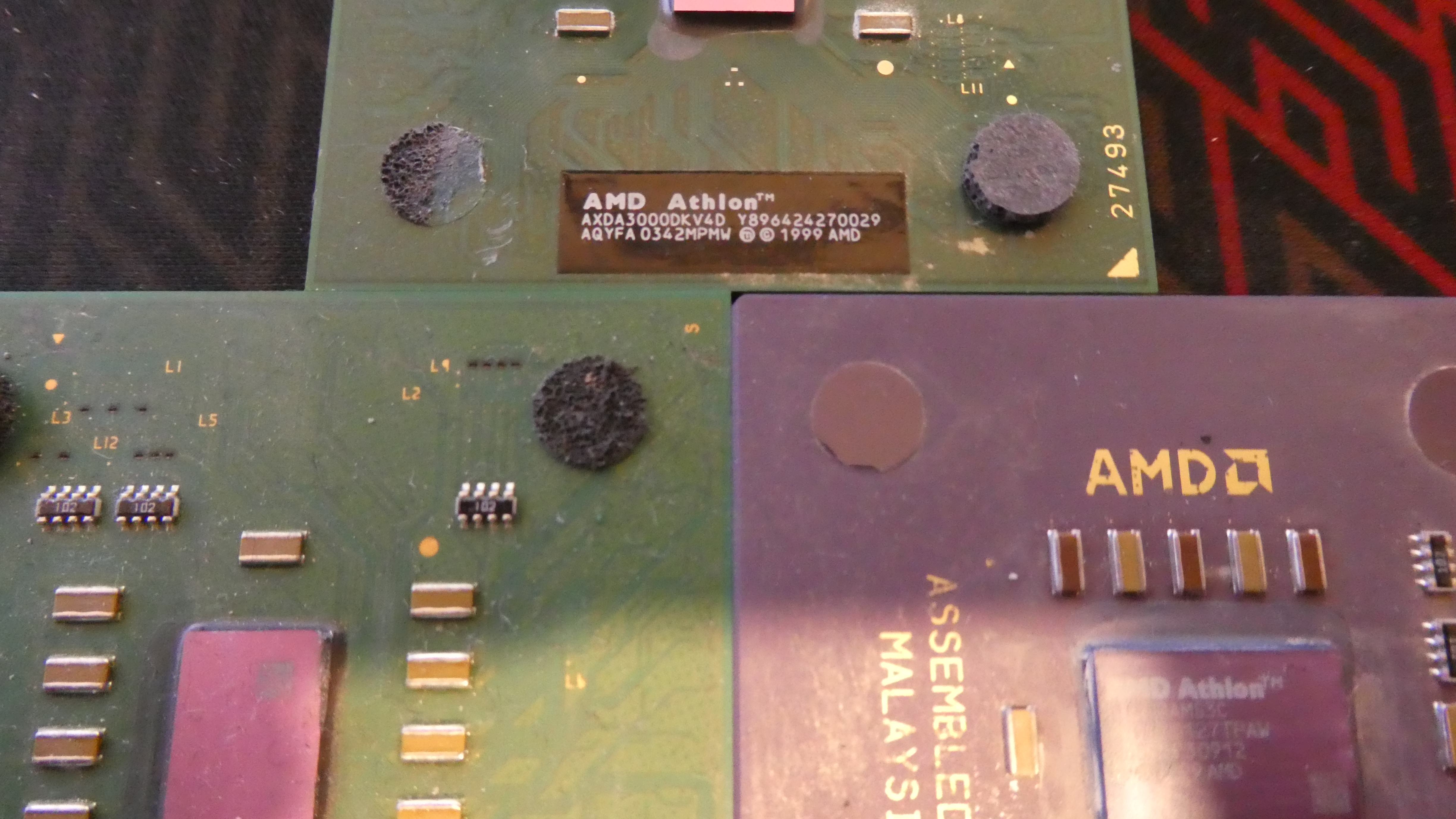

Gibt es zufällig eine Möglichkeit die Abstandshalter von Sockel A CPUs nachzukaufen? Ich bräuchte nämlich welche.
Ich hab letztens einfach welche von defekten Sockel A entfernt und auf den geklebt wo sie fehlten.
Lassen ganz gut mit scharfer Klinge runterholen. Aufklebt mit tropfen Sekundenkleber.
Teilweise wird dünnes Moosgummi und ein Locheisen genommen, optimal ist das aber nicht. Einen exakten Ersatz habe ich noch nicht gefunden, weil mir das Stichwort bzw. das exakte Material fehlt. Wenn du mehr Erfolg hast, bitte posten.
ich fand das exakte Material eigentlich viel zu weich und würde wesentlich festeres Material bevorzugen. Problem ist, dass es nicht zu viel Kraft aufbringen darf, um dem Kühler den Druck nicht zu nehmen.
Aber als Antikipp für die Kühler zur Schonung des CPU-Dies hat es nie funktioniert.
"Zu festes" Material funktioniert nicht :fresse:
Hat nicht irgendwer Connections zu AMD und kann nachfragen nach dem Material und Dicke sowie Shore härte ? 😅
Shore funktioniert nicht! Die Härte in Shore wird auch bei zähen Materialien wie Silikonkautschuk hergenommen. Dummerweise läßt sich das Zeug formen.
Wäre also kontraproduktiv mit Shore zu messen.
Bei Microfasertüchern geht man z.B. auf das Flächengewicht. Das wäre ne Möglichkeit.
Ja, das ist richtig, es darf nicht zu fest sein, aber irgendwo dazwischen. 1:1 halte ich für unnütz und lächerlich, außer der Optik wegen ...
Es gibt verschiedene Shore Härte klassifizierungen 😘
Wenn du dich schon auf Silikone beziehst, die gibt es auch von Hart bis Ultra Weich
