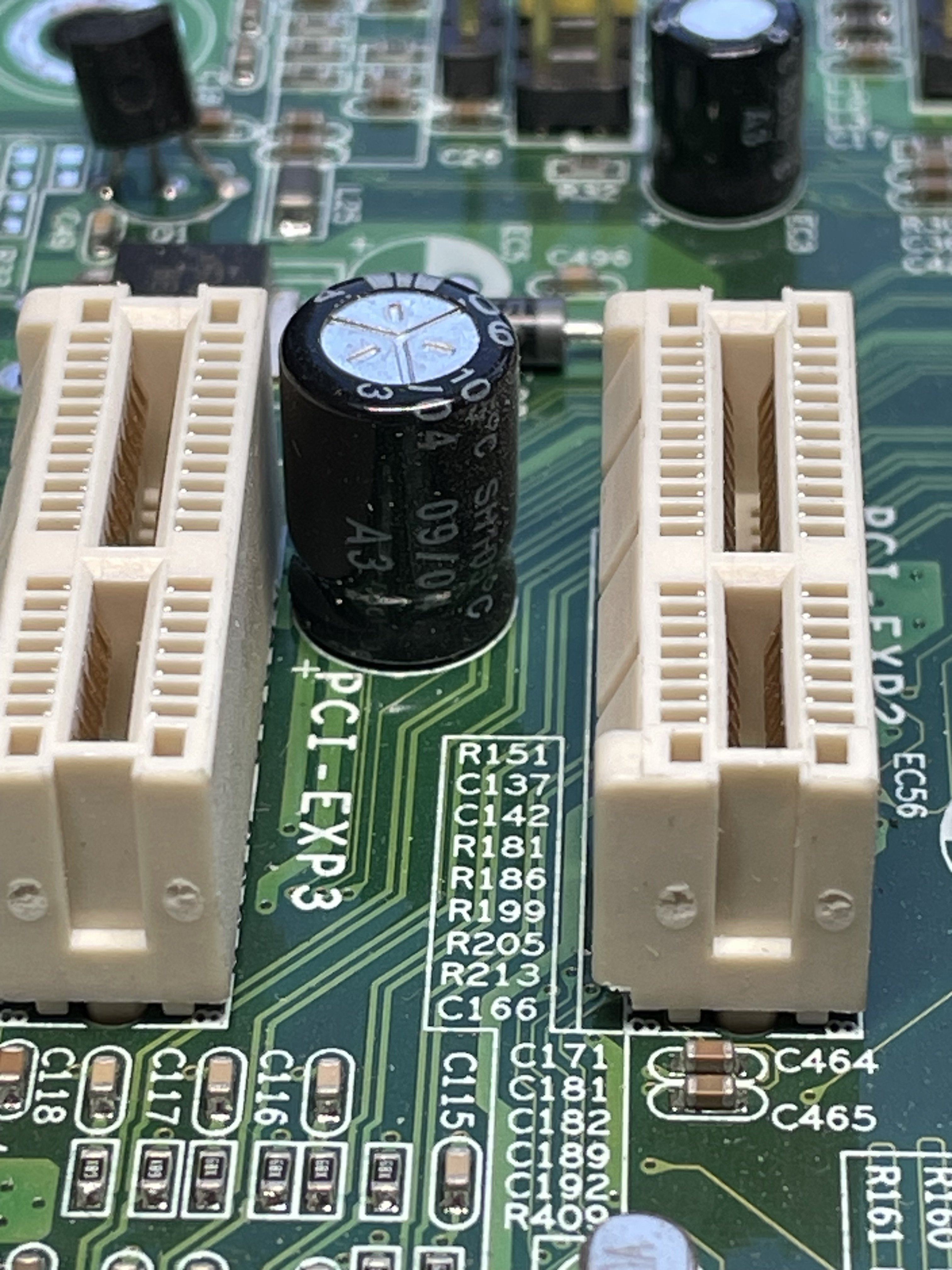

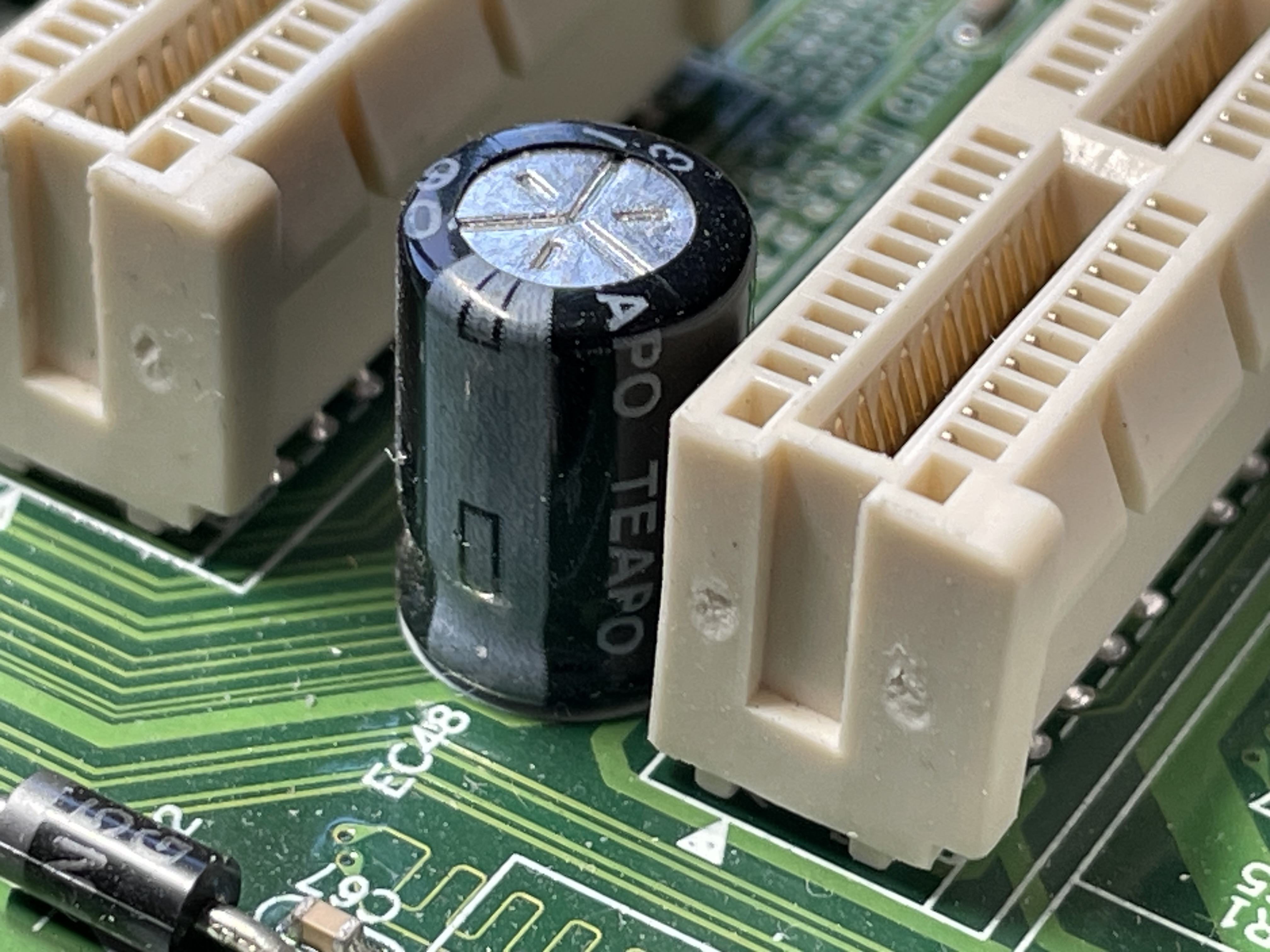

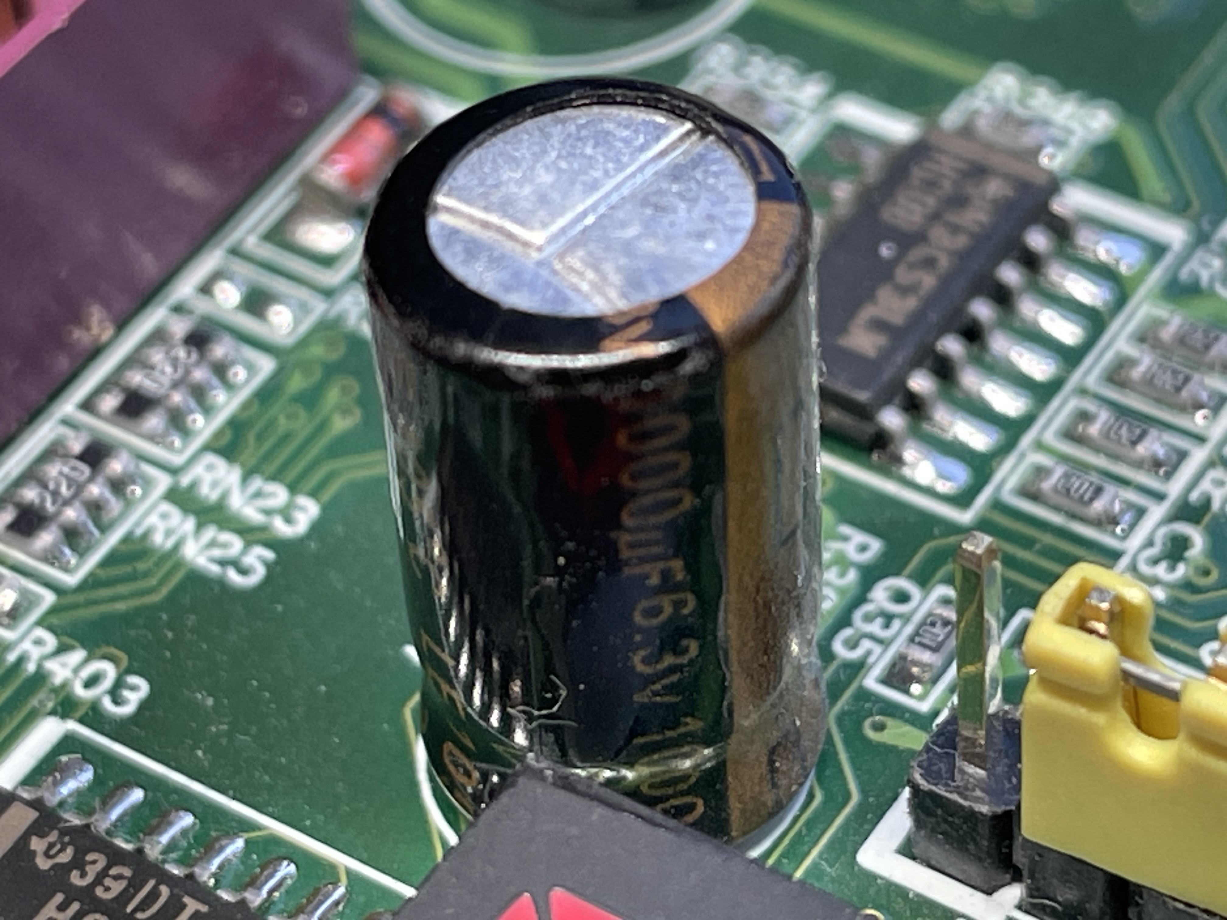

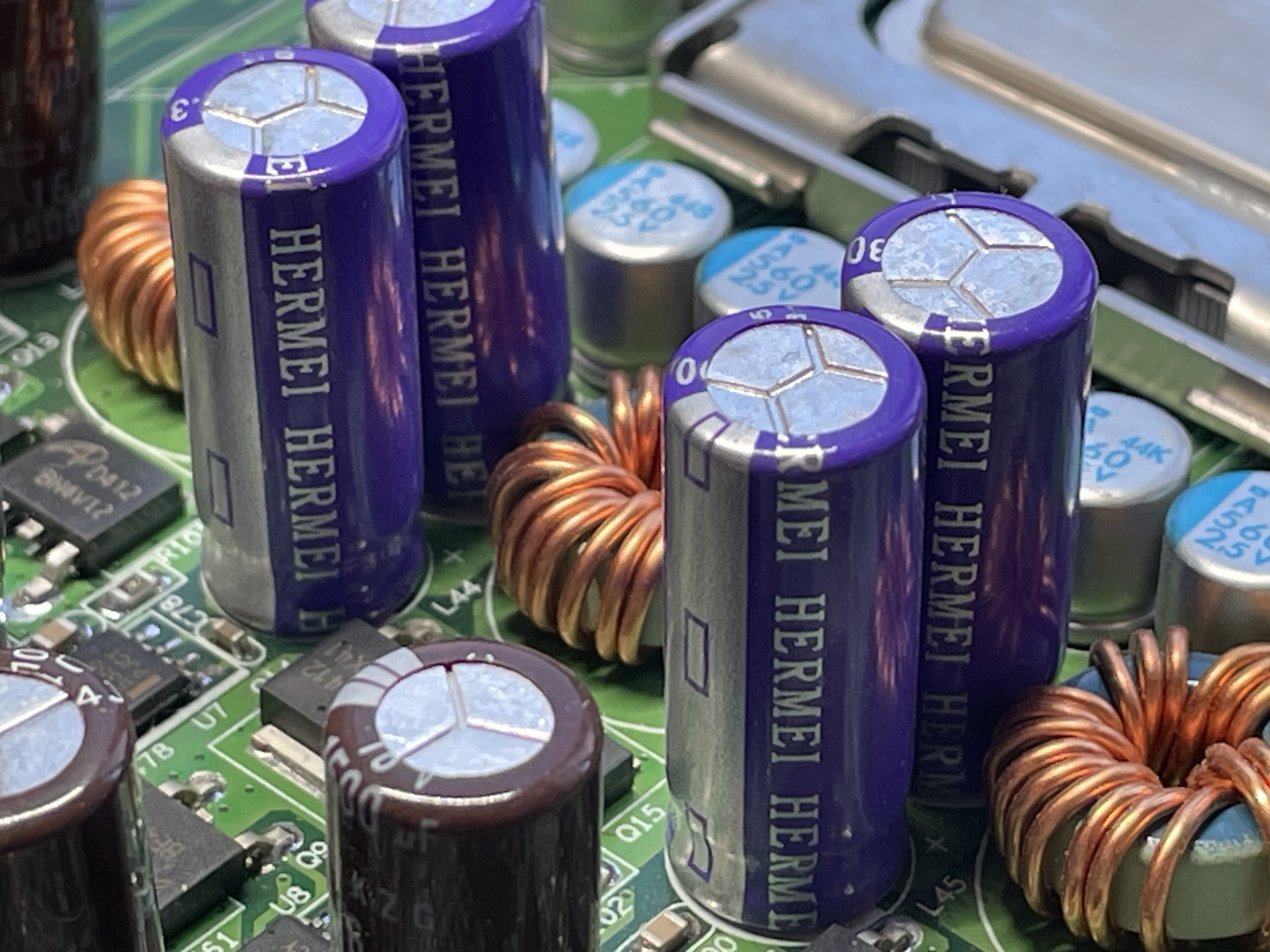

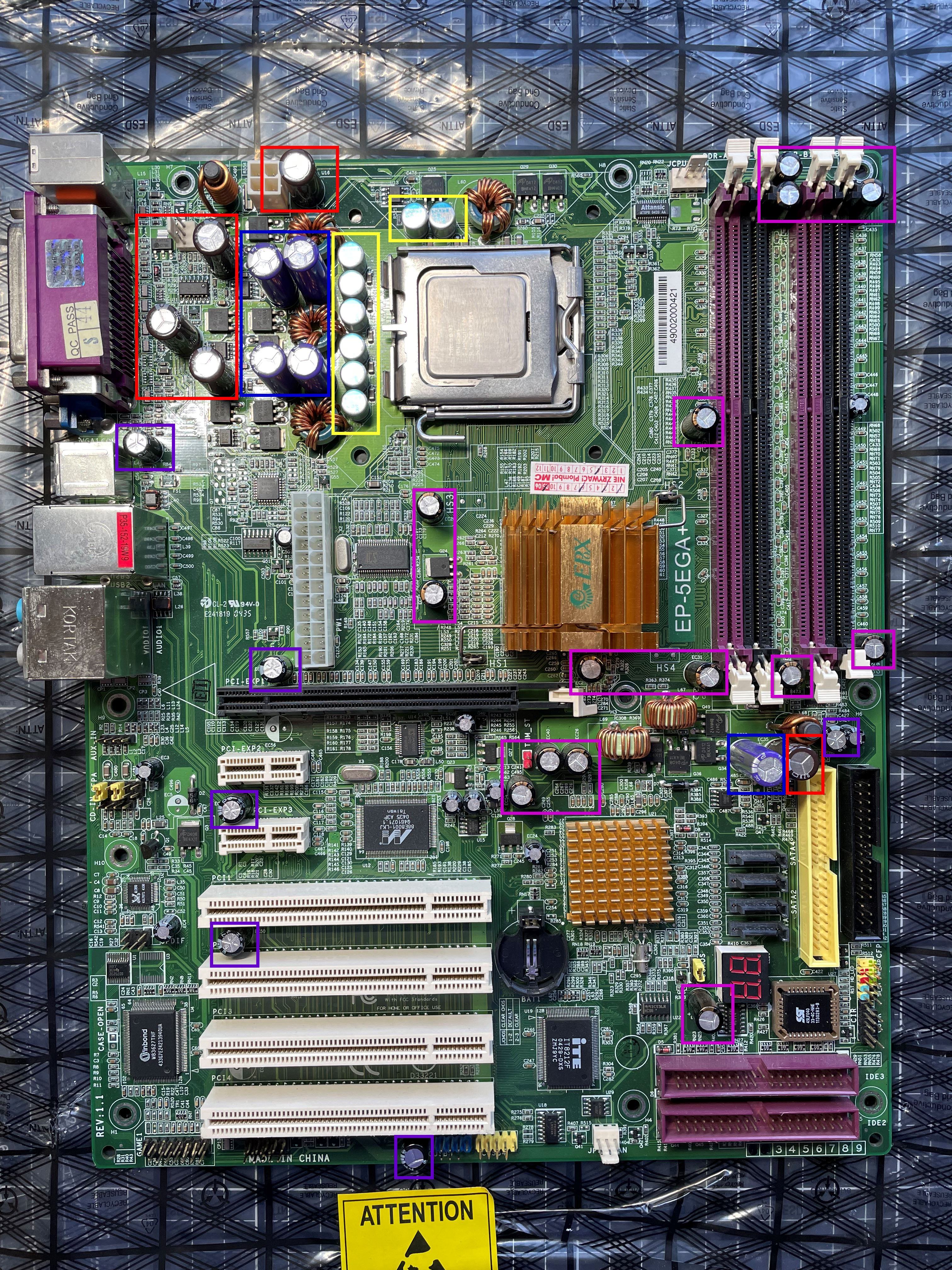

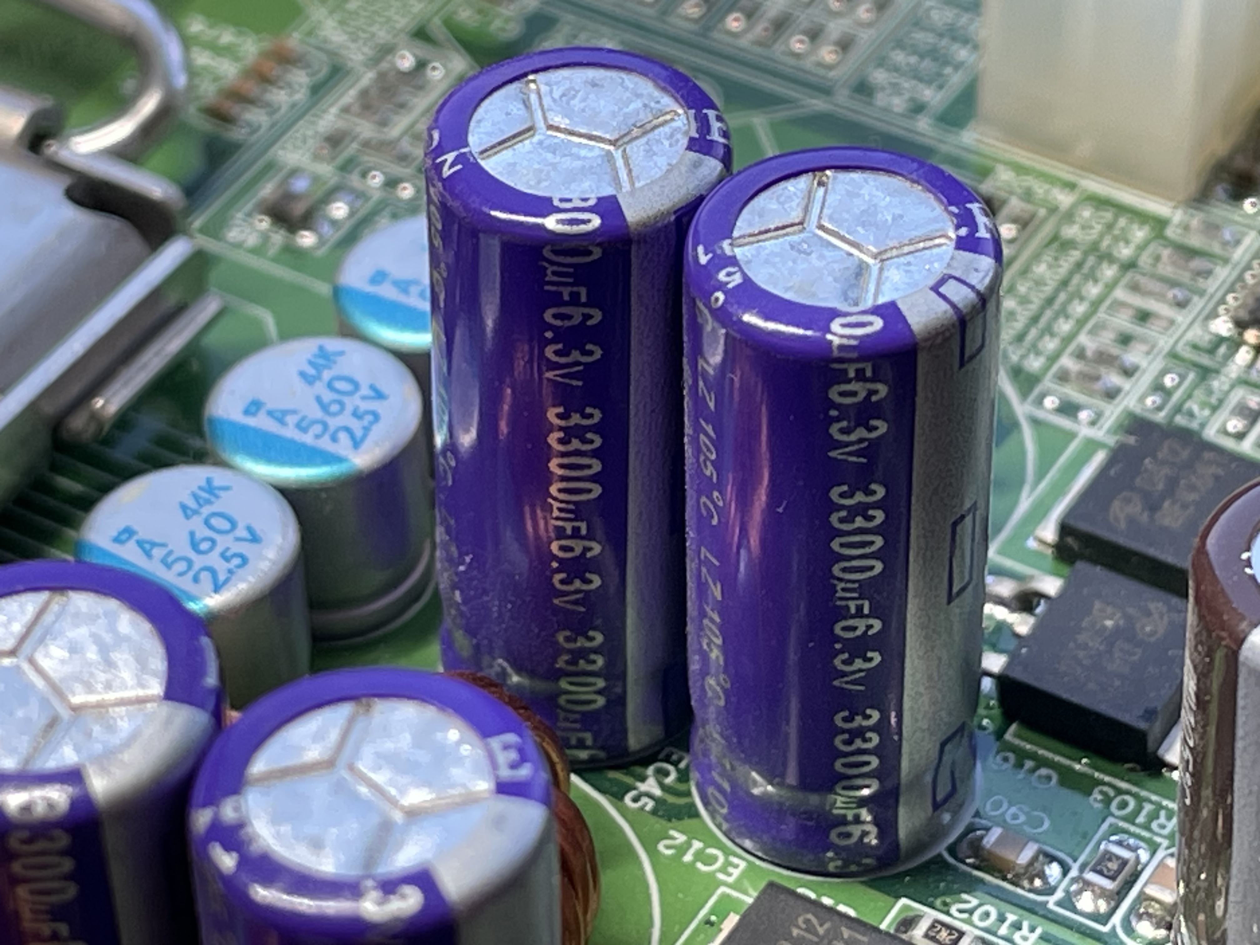

Und weiter gehts mit neuen Caps. Bedanke mich für eure Unterstützung bei der Wahl von möglichem Ersatz. :)
Epox EP-5EGA+
FarbeMengeHersteller / AufdruckSpannungKapaDurchm.HöheLeiterabstand
Rot5KZG 4(T) 4J16 V1500 uF10 mm20 mm5 mm
Gelb8A 44S 560 2.5V2.5 V560 uF8 mm11 mm3,5 mm
Blau5Hermei LZ 04316.3 V3300 uF10 mm21 mm5 mm
Pink14Hermei LE 04316.3 V1000 uF8 mm14 mm3,5 mm
Lila6Teapo SH 105 09/04 A316 V470 uF8 mm12 mm3,5 mm
Lass die stehen, das sind Polys, die noch wunderbar sein sollten.

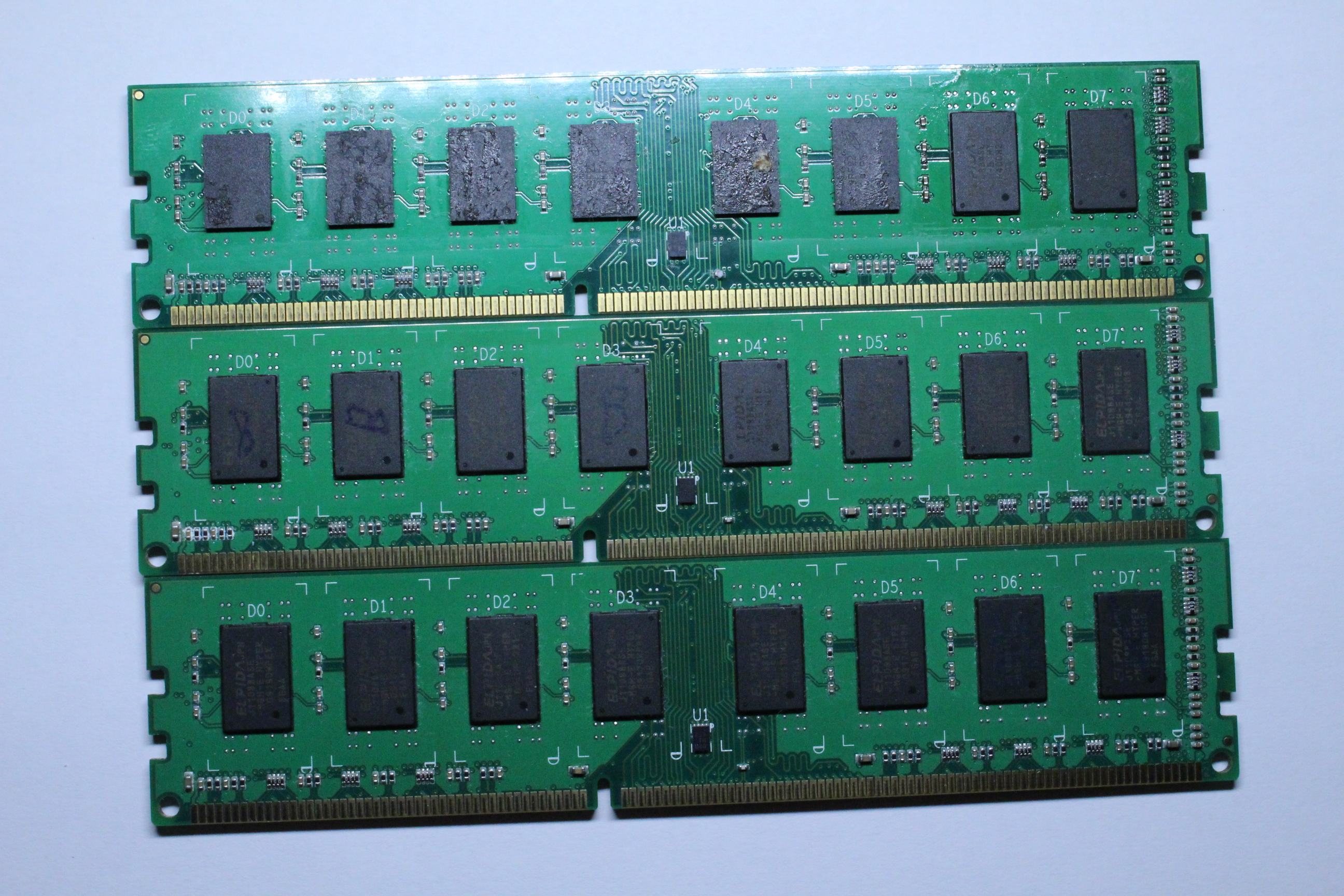

Weiß nicht ob das schon als retro zählt heutzutage, aber das sind 2 sticks Hyper die ich aus toten corsair sticks zusammengeklaubt habe und einer der am weg ist der 3te zu werden, sind noch nicht alzu gut (1,875 und 1,9V für 950MHz 6-7-5-20-1T Memtest) aber da werd ich schon noch mit Chip level binning nachhelfen :)

Besteht da die Möglichkeit an der Stelle etwas anderes zu setzen, z.B. Snap Ins mit größerem Durchmesser oder können wir hier Durchmesser + Höhe problemlos überschreiten?
Die CA Replacements, die da hin müssten, sollten 1920mA Ripple vertragen, allerdings gibt kein 18mm Produkt der heutigen Lineups diese Specs her. Definitiv kein einfacher Fall den du da hast und ehrlich gesagt für ein Netzteil auch eine sehr ungewöhnliche Art die da verwendet wurde.
Leider fragst du mich das etwas spät, genauer kann ich das erst wieder am Wochenende sagen.
Aus den Erinnerungen stehen 4 Stück davon dicht beieinander, also wäre der Durchmesser nicht verhandelbar. In der Höhe würde was gehen.

Ich bin selber noch dabei das alles zu lernen :D Hab z.B. nicht mal Software um die defekten ICs auf Sticks zu finden die nicht POSTen, derzeit tausche ich immer 2 auf einmal, rein vom Löten wär es viel easier einfach 8 auf einmal zu machen aber wenn der Stick dann nicht POSTed weiß ich halt leider ohne Tools nicht wieso :( Aber daran arbeite ich auch schon, weil Module wirklich reparieren zu können hat schon seine Vorteile, derzeit ernte ich nur Hyper von Corsair Sticks die mit SR SPD nicht POSTen oder wo chips abgerissen sind und verplflanze sie auf KO8117 PCBs.
Falls das hilft, ich hatte mal beim A64 bemerkt, dass man mit Mischbestückung den RAM-Controller in Single-Betrieb zwingen kann. Da konnte ich auch Sticks testen, die so nicht gestartet wären.
Ja, zum starten hab ich sie auch gebracht aber im Memtest zeigt mir das dann halt nix an bzw läuft nur am guten stick :( Welche CPU hast du genau verwendet?
Einen San Diego
Ah so DDR1 :D ja gut das hilft mir leider wenig :( Hab soweit das BIOS dazu gebracht den toten stick mitzuzählen aber scheinbar je nachdem wie tot der ist seh ich den im Memtest noch immer nicht... immerhin scheint es aber das der AMD K10 IMC tolleranter mit fehlern ist als ein 1366 Xeon, von daher hab ich zumindest bei einem Stick der auf 1366 nicht mehr POSTed den defekten IC gefunden :)

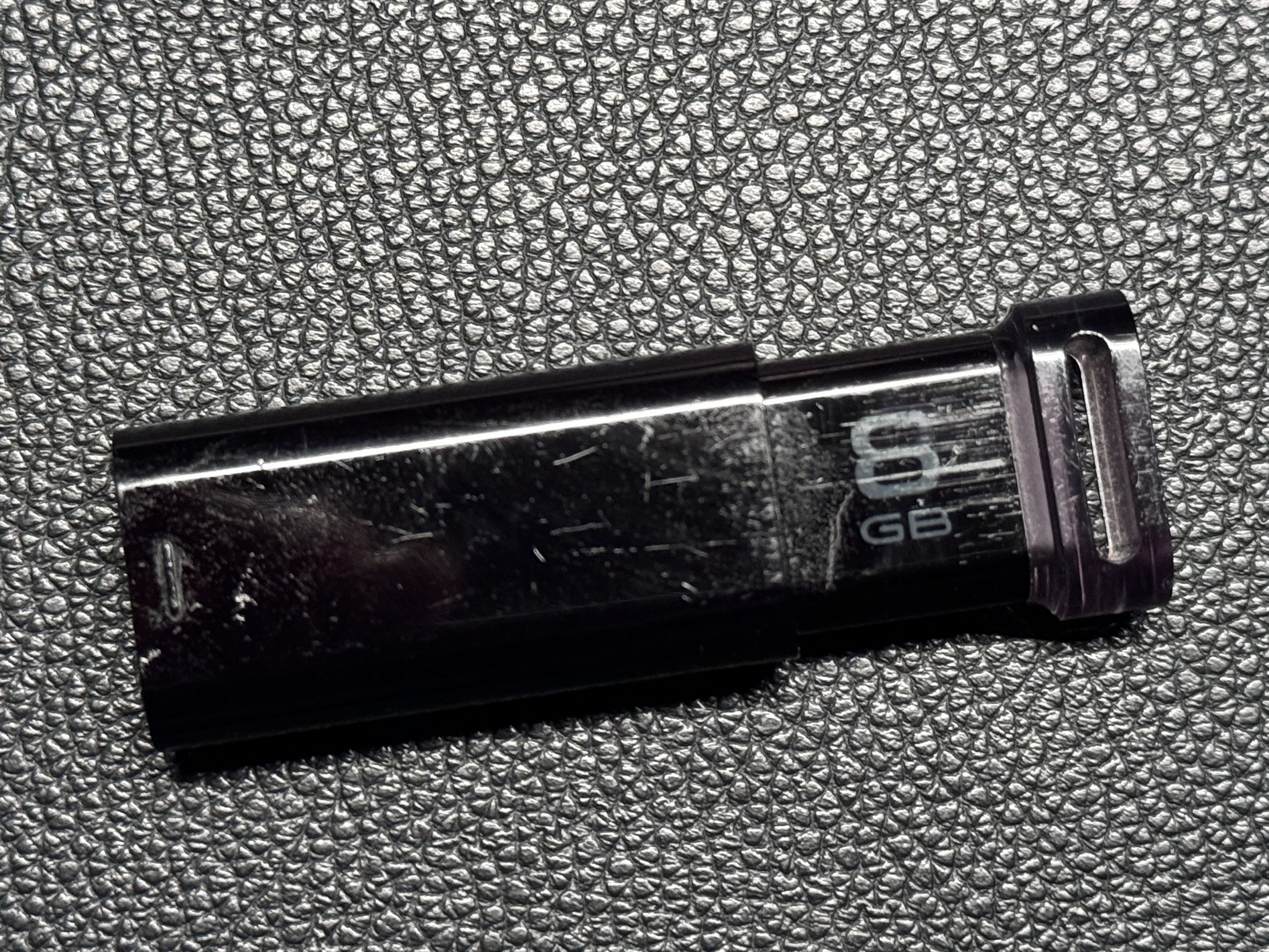

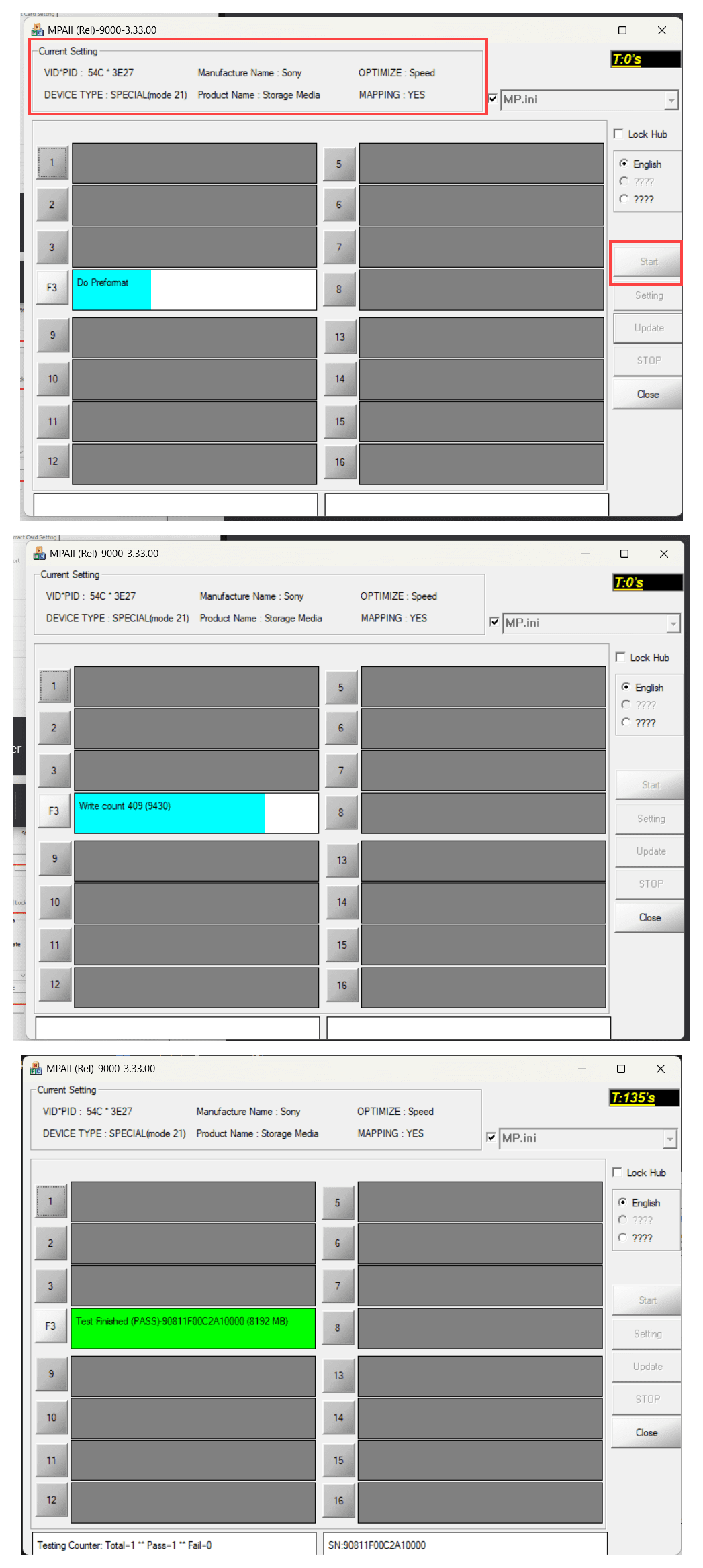

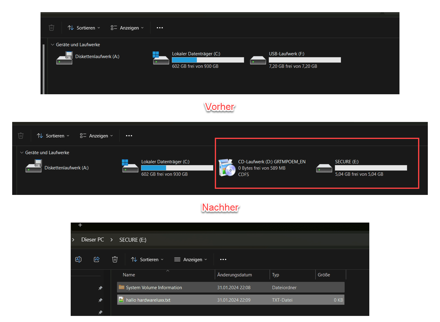

Wie macht man einen Massenspeicher USB Stick zu einem CD Laufwerk (oder beidem)
Bei meiner Suche stieß ich auf diese Webseite
Die Informationen daraus sind stark veraltet, beschreiben aber im Kern das, was man von diversen USB Sticks kennt. Einmal Massenspeicher und einmal CD/DVD Laufwerk. Ich habe mir nie Gedanken darüber gemacht, wie das funktioniert, weil es mir auch herzlich egal war. Interessant finde ich es aber, dass man das auch selbst einrichten kann.
Der Artikel enthält alle relevanten Informationen um an einer eigenen Lösung anzusetzen. Die referenzierte russische Anleitung ist hier archiviert https://web.archive.org/web/20110202191111/http://flashboot.ru/index.php?name=News&op=article&sid=23.
Eine weitere, veraltete, Anleitung gibt es hier https://www.usbdev.ru/articles/a_phison/psuptool2268cdrom/, die Webseite ist eine Goldgrube für alles was mit Flashspeichern zu tun hat.
Was braucht man
  • Die Software ChipEasy zur Identifikation des USB Controllers https://chipeasy.en.lo4d.com/windows
  • Einen kompatiblen USB Stick mit Phison Controller (oder einem anderen kompatiblen Controller, ich habe mich auf das beschränkt, was ich da habe)
  • Die dazugehörige Software, in meinem Fall Phison MPALL (primäre Downloadquelle https://www.usbdev.ru/files/phison/, alternativ hier https://flashboot.ru/files)
  • Sorgfalt (ich habe im ersten Anlauf mit dem UpTool (was in den Anleitungen referenziert ist) meinen Stick mit einer völlig falschen Firmware und device descriptor versehen, danach war der Stick zunächst unbrauchbar

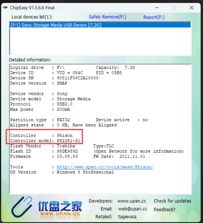

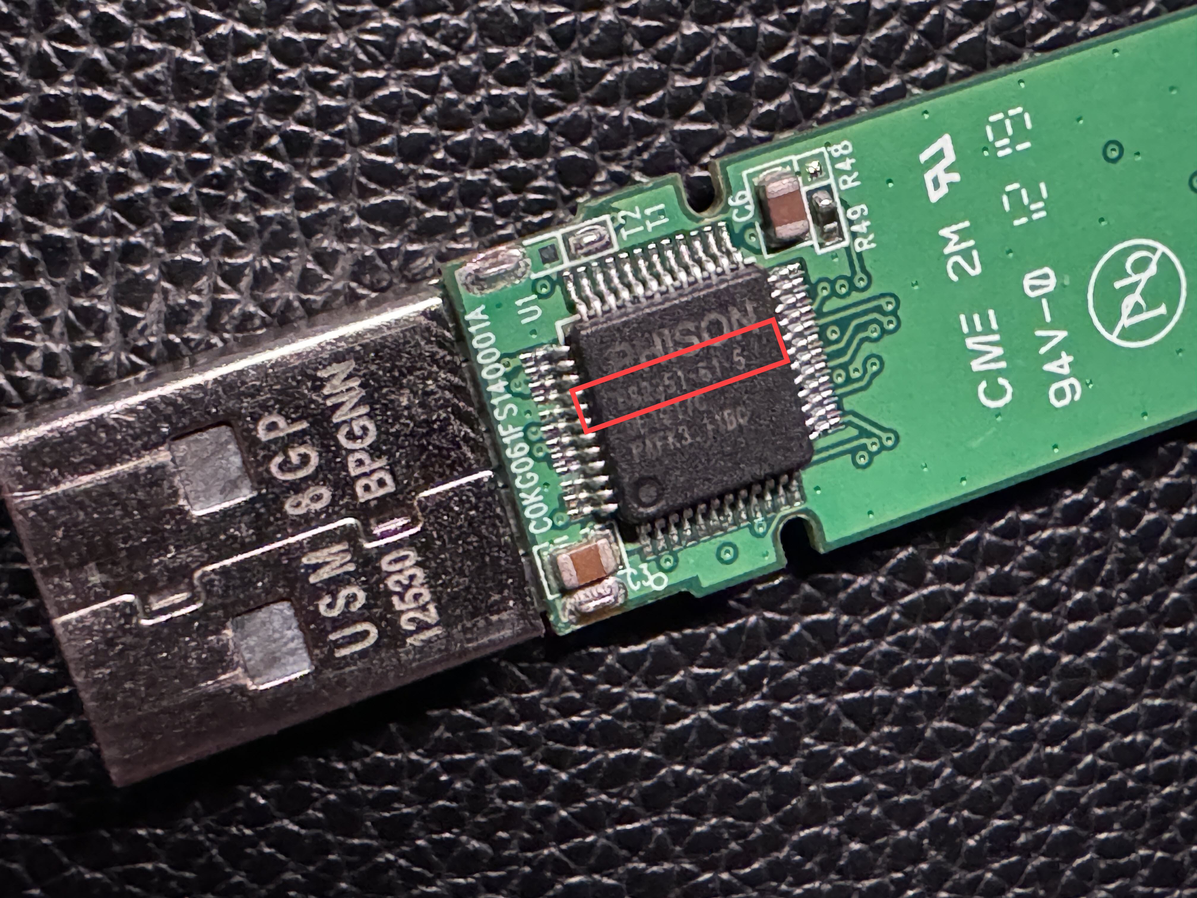

ChipEasy dient zunächst zur schnellen Identifikation eures Speichermediums. Ich hatte Glück und hatte ein paar alte Sony Sticks herumliegen, die ich tatsächlich so gegen 2011/12 gekauft habe. Der Stick ist 8 GB groß, für mein Vorhaben also bestens geeignet. Im Screenshot zu erkennen ist, dass ich einen geeigneten Controller Typ verbaut habe. Sichert euch die Information in ein Textdokument, ihr benötigt sie noch.

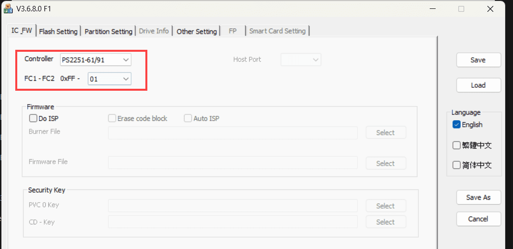

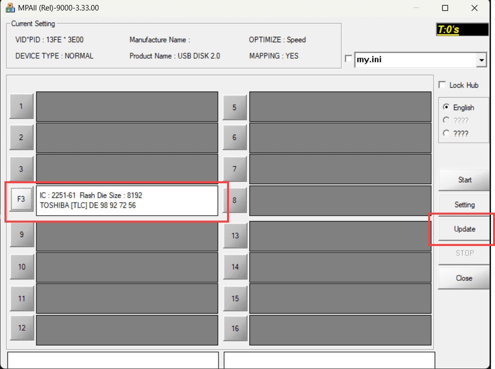

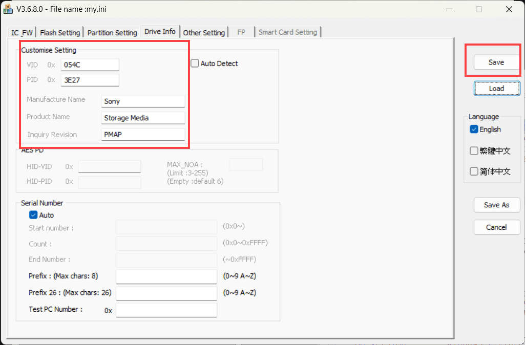

Download der Software MPALL von https://www.usbdev.ru/files/phison/mpall/, passend zu eurem Controller Modell. Mit dem Programm GetInfo.exe könnt ihr die Parameter eures Sticks noch einmal validieren. Ich habe in meinem Fall eine alte Version (Phison MPALL v3.33.00 (PS2251) von https://flashboot.ru/files/file/172/) des Programms genutzt, da ich die IC Firmware wiederherstellen musste, die ich zuvor fahrlässig überschrieben habe. Ich starte aus dem von mir heruntergeladenen Archiv "MPALL_F1_9000_v333_00.exe" und klicke auf Update. Ist euer Stick kompatibel, wird er nun aufgelistet. In der Anzeige oben (current settings), was VID und PID angeht, werden scheinbar default werte geladen, die müsst ihr, wenn ihr wollt, ändern. Hierzu ist es hilfreich, den Datensatz aus ChipEasy oder GetInfo zu nutzen.
Ihr geht nun in das Menü Einstellungen und übernehmt die Auswahl wie folgt
Controller auswählen (der Punkt "Firmware war in meinem Fall hilfreich um die Firmware des IC wiederherzustellen, die Images dazu liegen dem Phison MPALL v3.33.00 (PS2251) Paket bei, das nur am Rande)

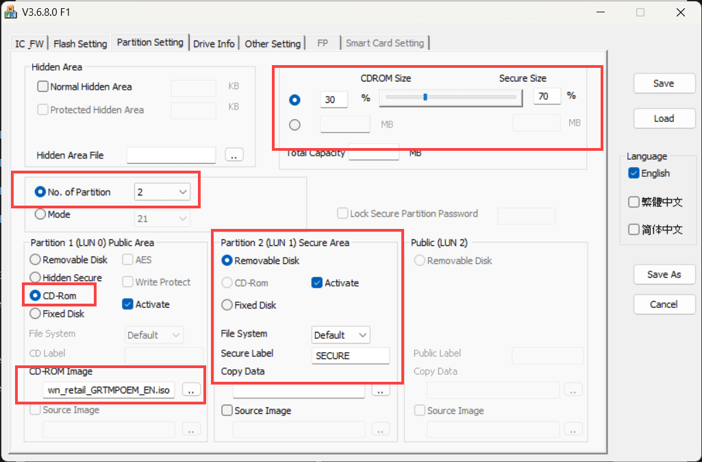

Parameter wie folgt übernehmen oder nach belieben konfigurieren, diese sind imho selbsterklärend. Als CD habe ich ein XP ISO geladen und die Partitionen habe ich mit 30 (CD) zu 70 (Massenspeicher) Prozent aufgeteilt.
Unter Drive Info passt ihr die Parameter entsprechend euren wünschen an, ich habe meine alten device descriptor Werte übernommen, eine manuelle Eingabe der alten Seriennummer war mir nicht möglich, aber auch egal. Nach dem Speichern oder Speichern als schließt ihr das Fenster.
Im Hauptfenster vergewissert ihr euch, dass alles so übernommen wurde, wie ihr es festgelegt habt und klickt auf "Start". Nach wenigen Minuten wird eure Aktion mit "Test finished (PASS) quittiert.

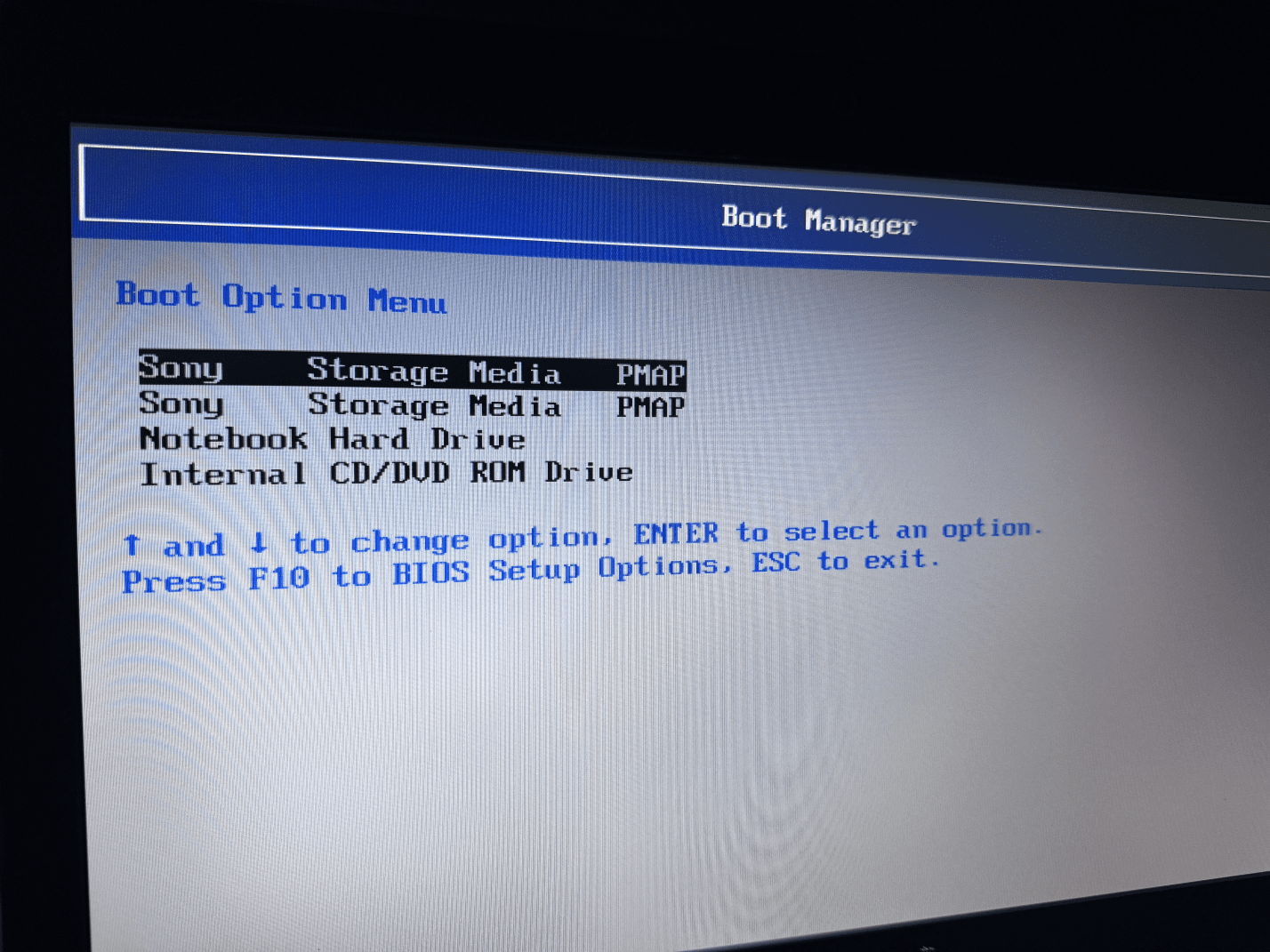

Trennt nun euren USB Stick vom PC und steckt ihn wieder an. Und voilà...
Im boot manager des HP Notebooks sieht es dann so aus. Mit der ersten Auswahl wir von "CD" gebootet.

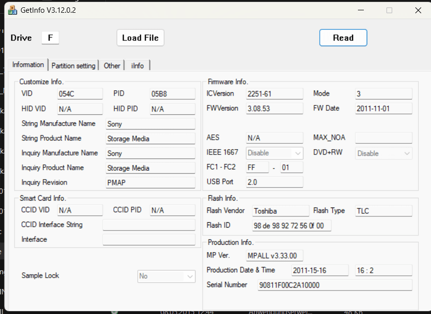

Nachtrag, ich habe noch einen 2 Stick von Sony mit 32 GB aus 2017, dieser verfügt über einen PS2251-07 IC, dieser lässt sich auf ähnliche Art und Weise mit einer neuerer MPALL Version (Phison_MPALL_v5.13.0C) manipulieren. Optisch ist es dieser hier https://www.ebay.de/itm/155975506290?epid=2256246643&hash=item2450dd5972:g:UYsAAOSwaMpkOlkc (ob da nun bei jedem ein Phison IC drin sitzt ist natürlich fraglich). >>> ich habe mir einen bestellt, es ist ein PS2251-07 IC verbaut.
Ein Kingston DTLocker+G3 mit 8 GB hat einen Phison 2251-13 verbaut und hat ab Werk eine DVD/Massenspeicher Aufteilung, lässt sich mit MPALL aber nicht manipulieren.

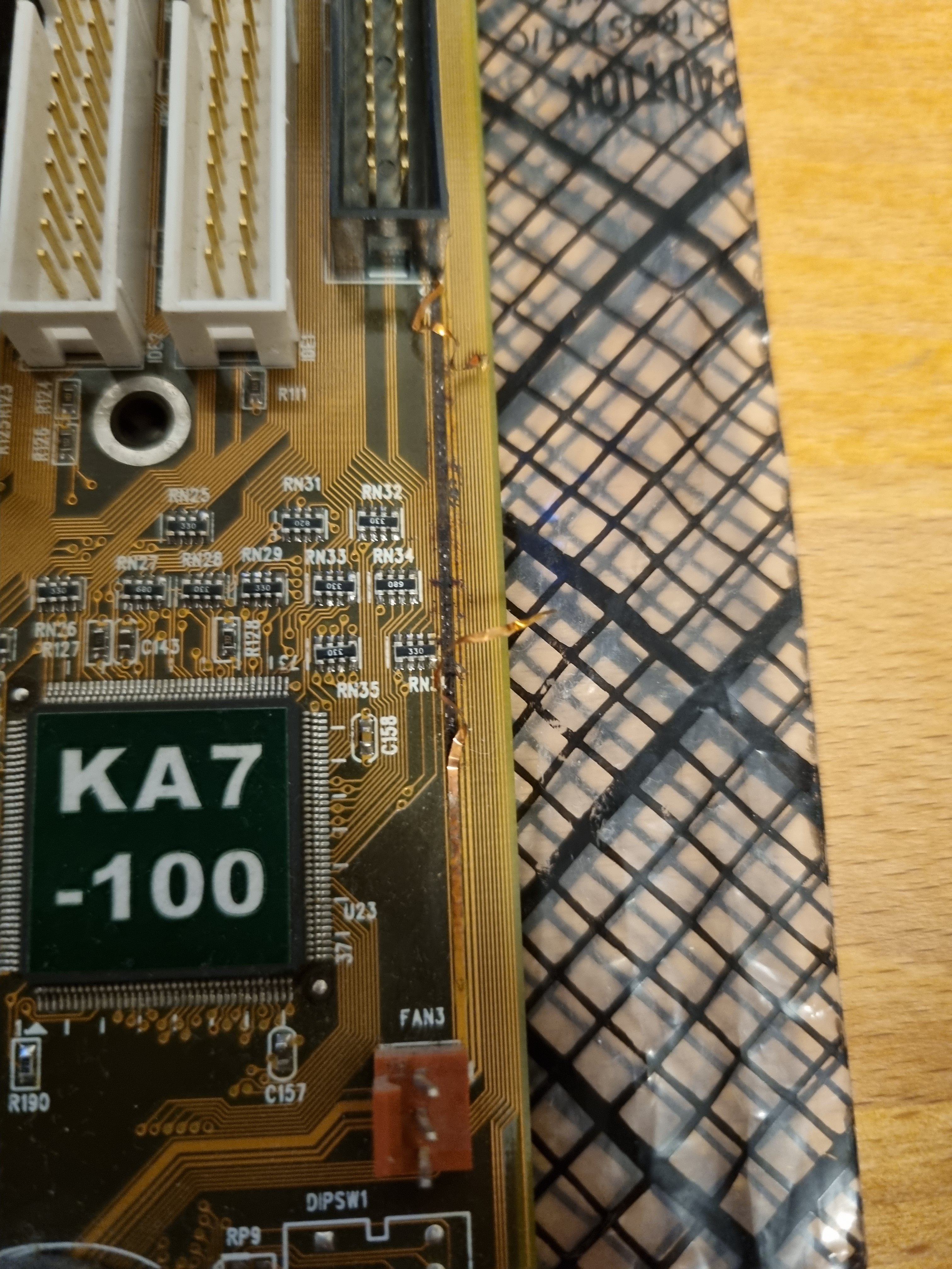

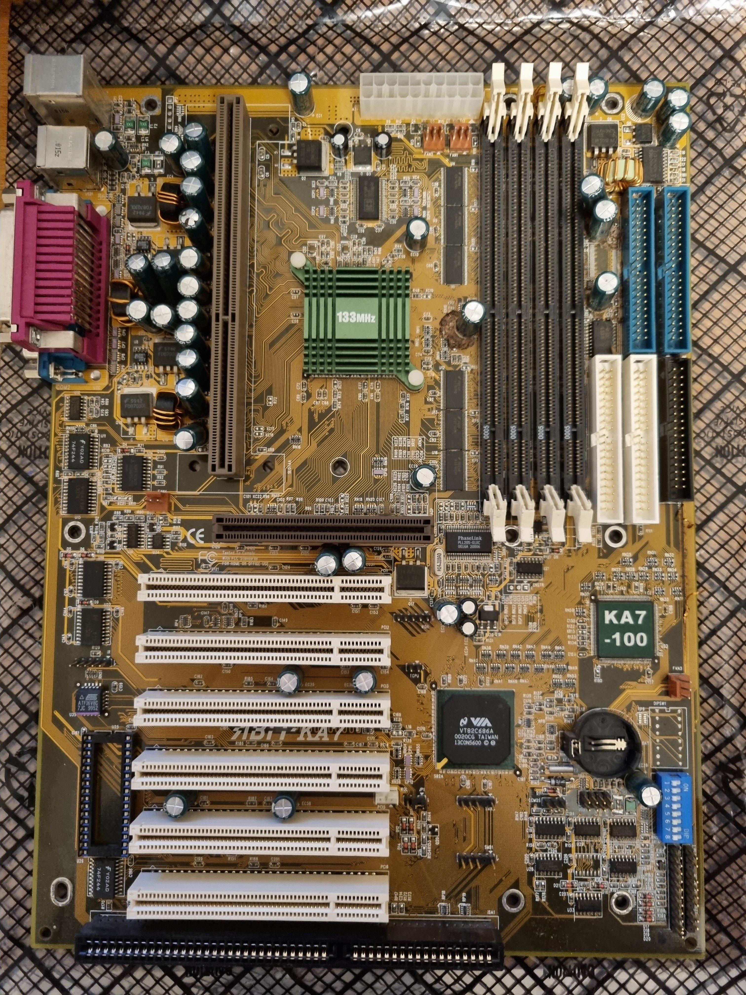

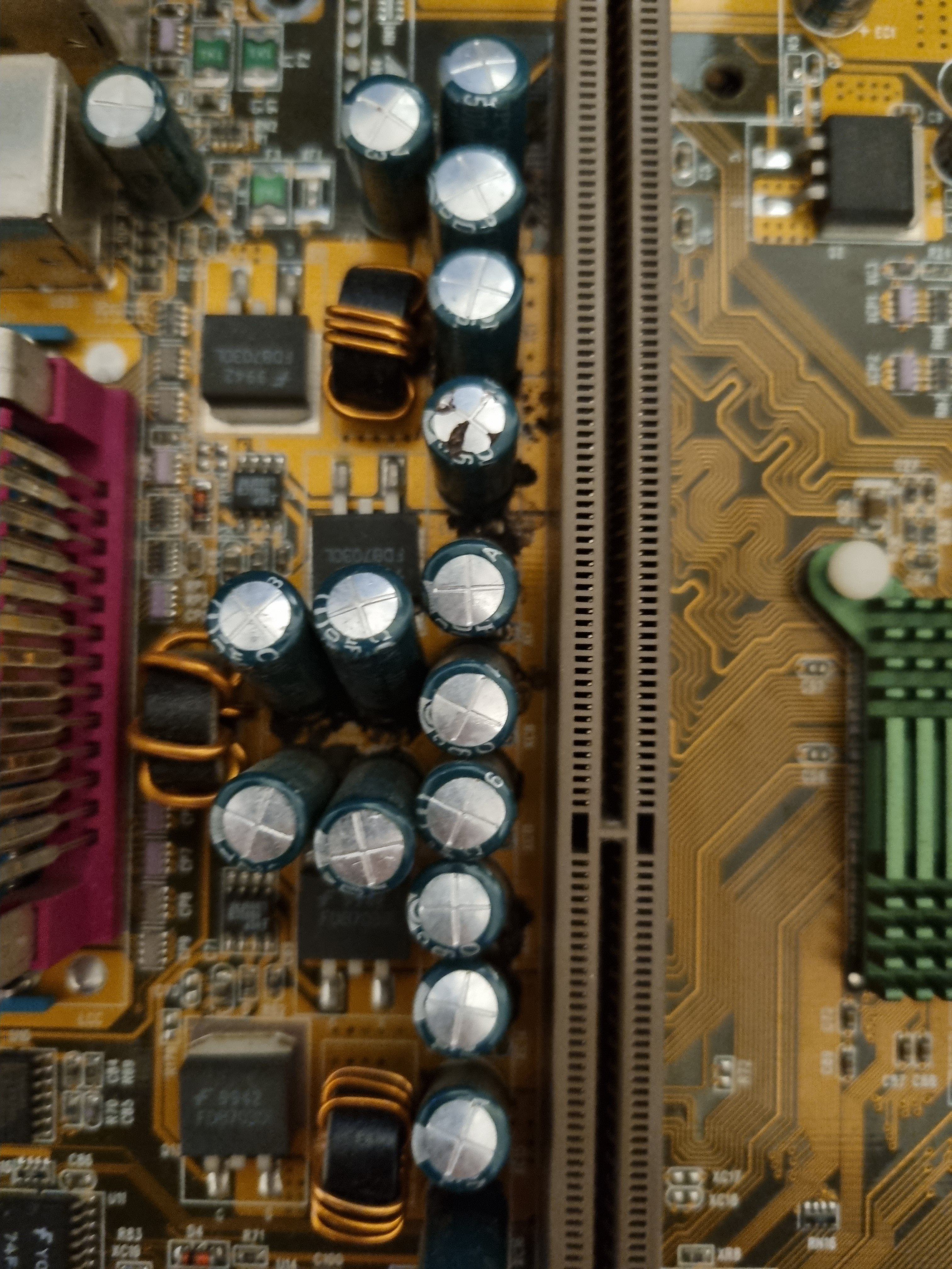

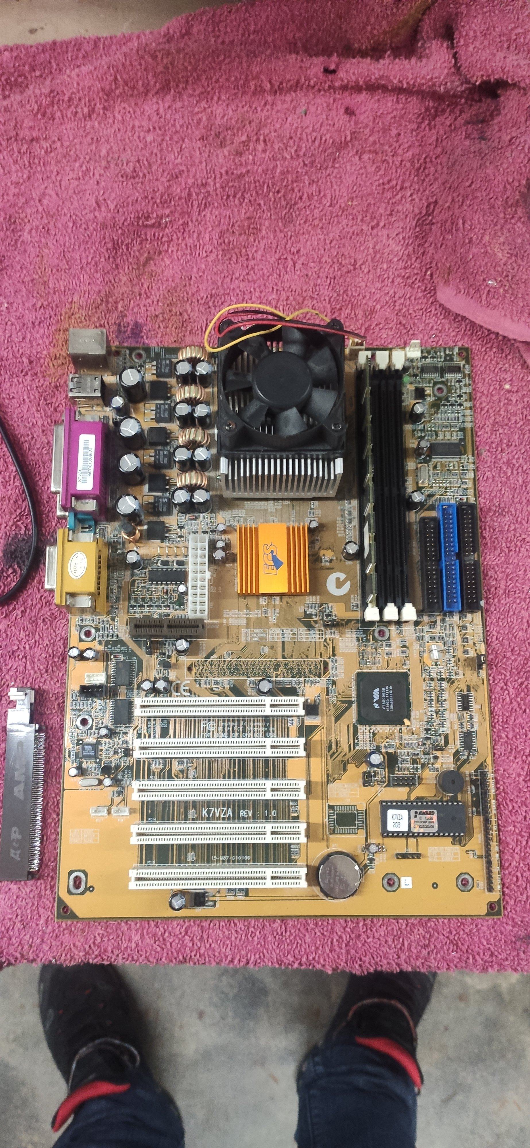

Ich habe mir einen extremen Sanierungsfall geangelt. An einem Abit KA7 kam ich als Slot A Fan aber einfach nicht dran vorbei.
Die Leiterbahn, welche durch ist, habe ich bereits freigelegt. Ich habe auch alles durchgeklingelt und das dürfte gut flickbar sein. (Unter dem FDD-Anschluss war diese auch durch.) Ich habe noch nie Kondensatoren gesehen, welche so extrem ausgelaufen waren. Die werde ich als nächstes runterholen und provisorisch neue Panas einlöten, jedoch ohne diese zu kürzen, um erstmal zu schauen, ob das Board noch Lebenszeichen abgibt.

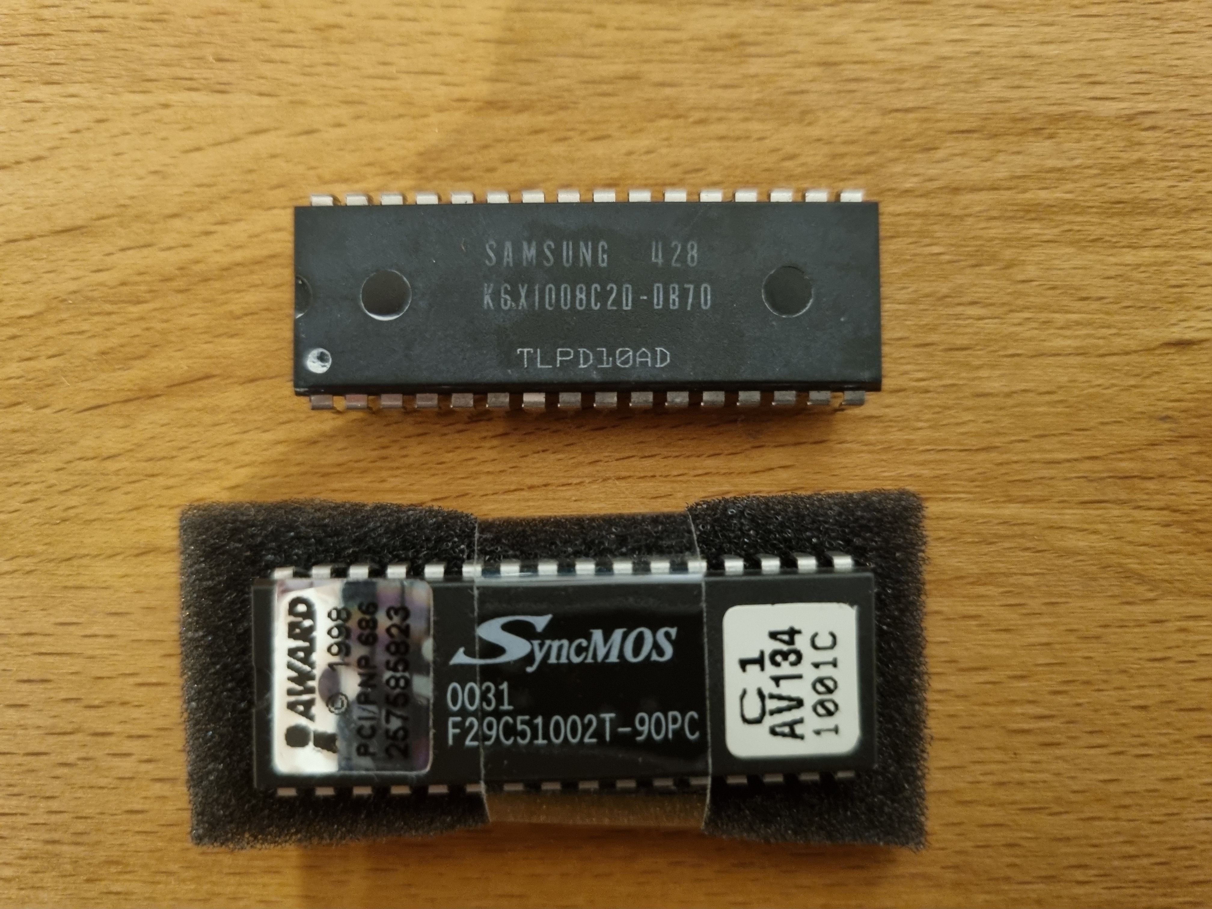

Leider fehlte der Bios-Chip. Kann ich einen der beiden beigefügten verwenden? Andere Chips konnte ich von Spender-Mainboards leider nicht angeln. Mein Plan wäre das Bios via Hotflash auf einem Epox 7KXA zu flashen. Würde das mit einem der Chips funktionieren? @bschicht86
Wenn alles läuft, dann würde ich für das Board noch einen neuen 34 Pin Floppy - Anschluss und ein Slot A Retention Modul suchen.

Der obere ist nur ein RAM (128kb) der untere könnte klappen, wenn das BIOS-File ebenfalls 256kb groß ist.
Solange das Tool den Baustein frisst, passt das BIOS da drauf.

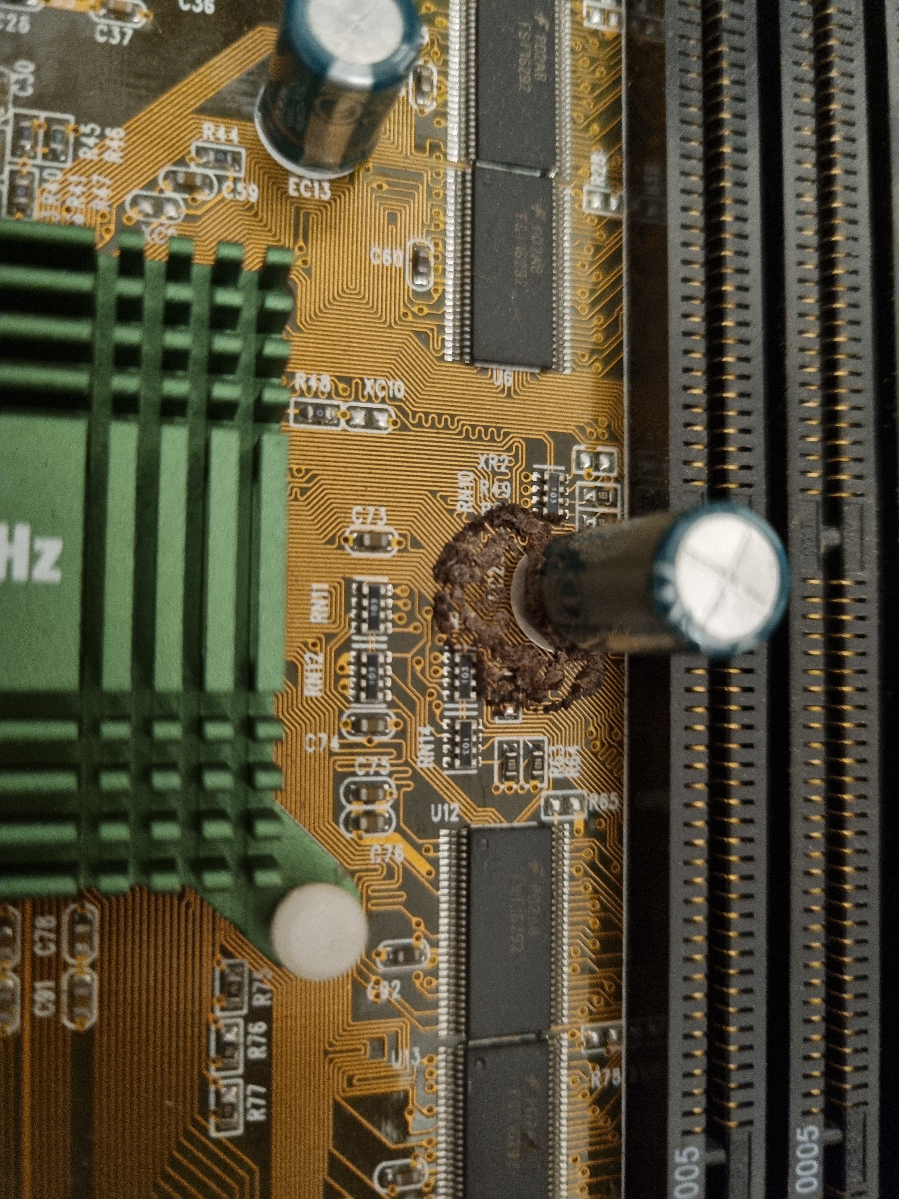

@bschicht86 vielen Dank an dich. AGP Slot wurde erfolgreich auf das Gurkenboard transplantiert:) hier ein Bild ohne AGP.
Eines mit, hab ich jetzt noch nicht gemacht.
Ist jetzt auch nicht so spektakulär weil Gurkenboard. Aber war als übung ganz gut.
Alle elkos waren platt.
