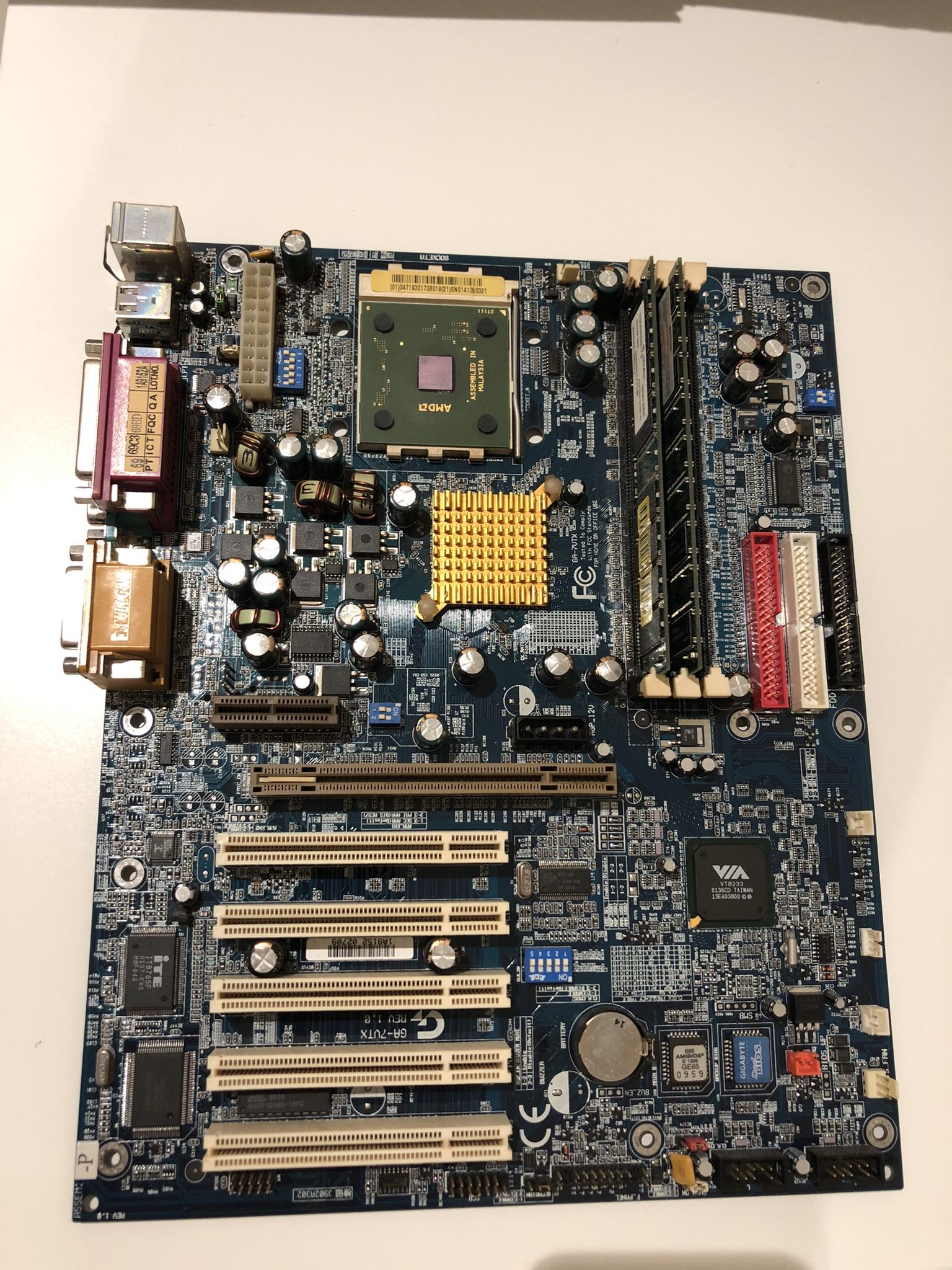

Ich habe mein Löt-Übungsobjekt gefunden: Ein Sockel-A-Board Gigabyte GA-7VTX mit einigen ebenfalls aufgeblähten Kondensatoren. Vielleicht funktionierts ja danach sogar wieder, nen Athlon XP 2000+ und 2x256MB DDR266-Ram hab ich auch noch gefunden.
Jetzt bräuchte ich euren Input bei den Kondensatoren, von groß nach klein:
- Choyo 1200µF ; 6,3V ; [XR] 105°C --> 13x verbaut, das sind die grünen
- GSC 330µF ; 25V ; Y19B ; [RE] 105°C --> 11x verbaut, das sind die höheren schwarzen
- GSC 330µF ; 25V ; [XR] 105°C --> 2x verbaut, das sind die niedrigeren schwarzen oben rechts beim Dip-Schalter
- Choyo 220µF ; 16V ; [MR] 105°C --> 13x verbaut
- Choyo 47µF ; 16V --> 2x verbaut
- Choyo 22µF ; 16V ; [MR] 105°C --> 1x verbaut

Das ist zumindest ein gutes Einstiegsobjekt. In den frühen Sockel A Boards ist noch relativ wenig Masse drin, die sind sehr easy zu bearbeiten :bigok:
Maße? Gibt hier mehrere Optionen.
Würde ich erstmal stehen lassen.
Danke schonmal! Zunächst hab ich mich gewundert, daß du wieder Elektrolyt-Kondensatoren empfiehlst, aber das wird wohl dem begrenzten Wert des Boards geschuldet sein, daß man sich da die Polymer-Caps spart?!
Grob gemessen sind die niedrigen 330er 12mm hoch, die höheren 15mm und die großen grünen 16-17mm.
Hab mal kurz über das Board gelesen, das hat ja sogar noch den ollen VIA KT266 ohne "A", da hats sogar heute noch bei mir geklingelt, daß das der totale Scheiß war - also ideal zum dran üben :asthanos:
Du kannst Polymer Caps nicht einfach wahllos überall einsetzen, das kann schnell zu Problemen führen. In diesem Fall machen Polymere keinen Sinn, der Gesamt ESR würde dermaßen weit unter dem Werksdesign liegen, wenn ich die lahmen Choyos mit Polys ersetze, dass das nicht wirklich zu empfehlen ist.
Grundsätzlich versucht man immer möglichst 1:1 oder leicht besser zu ersetzen, aber man darf es nicht übertreiben. Je nach Schaltkreis treten bei starken Abweichungen ungewünschte Effekte auf, die dann entweder zu Instabilitäten oder zum Funktionsverlust führen.
Deswegen ist es ja gerade so wichtig immer genau zu schauen, was man hat und womit man das am sinnvollsten ersetzen kann.
Bei gewissen Original Caps sind Polys unumgänglich, z.B. bei sowas wie KZG 3300µF/6,3V oder ähnlich, weil du mit keinem Pana FR in der Baugröße die nötigen Werte erreichen würdest, aber ansonsten macht es keinen Sinn einfach überall Polys hinzusetzen.
Zumal, Alu-Elektrolyten sind ja nichts schlechtes. Die meisten, die wir hier empfehlen haben 6.000 – 10.000h Rating bei 105°C. Die halten bei Retro Hardware, die dann nicht 24/7 betrieben wird eh schon ewig, da würde ein Poly, wenn es nicht technisch bedingt sein muss, keine wirklichen Vorteile bringen, außer man mag vllt. die Optik und weiß sicher, dass es funktionieren wird bei dem Board, aber ansonsten macht es wie gesagt immer Sinn so zu ersetzen, wie es möglichst Original sein sollte.
Ein K7S5A z.B. hatten wir letztens hier, sollte aus Design-Gründen All-Poly bestückt werden – keine Chance. Aussteigende Peripherie, Datenkorruption, Instabilitäten. Die kleinen 100µF Caps waren reinrassige GP Caps und das Board fand Polys da gar nicht gut.
Also wie gesagt, bitte immer im Einzelfall betrachten.
Dann kannst du da die gleichen setzen:

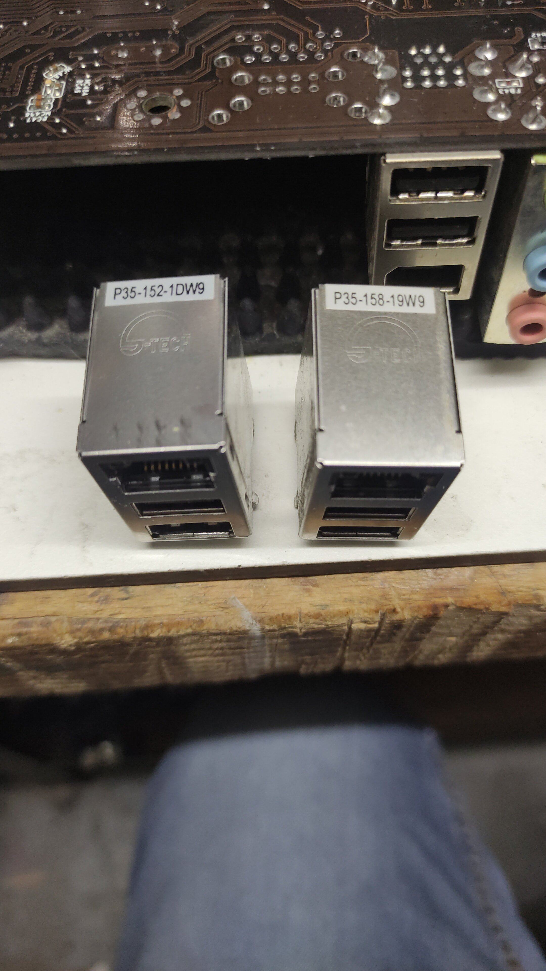

Bei meinem IC7-Max3 ist ein USB Port hin :rolleyes2:
Links auf dem Foto das Original und Rechts ein Spenderorgan.
Bis auf ein Paar Zahlen identisch. Geht das oder lieber nicht ? 🤷‍♂️
@WMDK und andere die sich auskennen @bschicht86 ?
dürfte mit den nicht-gewölbten Original-Elkos eigentlich nichts sein?!
Das kann man so pauschal nicht sagen, denn natürlich altern Caps auch ohne Nutzung und damals war die chemische Zusammensetzung gerade bei den Low-ESR / Ultra-Low-ESR Caps deutlich instabiler, als sie es heute ist. Man hat damals Caps mit sehr hohem Wasseranteil gebaut um den Innenwiderstand zu senken, allerdings steigt dann auch die Reaktionsfreudigkeit der Caps und solche Blähungen (Hydroxidenthemmung :fresse:) können dann die Folge sein.
Heute macht man das so nicht mehr, weshalb es auch heute einfach bei gleicher Baugröße keine Caps gibt, die so hohe (oder niedrige) Werte wie damals erreichen.
Bei alten Caps ist daher immer Vorsicht geboten, zumal die meisten der Low- & Ultra-Low-ESR Caps damals nur mit 1.000 oder 2.000h gerated waren und bei längerer Betriebszeit oft einfach auch schon degeneriert sind. Nur weil sie noch nicht dick sind, heißt es nicht automatisch, dass sie noch okay sind, denn sie können auch ohne optische Anzeichen innerlich tot sein oder so weit degeneriert sein, dass sie ihre eigentliche Funktion nicht mehr oder nur noch unzureichend wahrnehmen.
Will man alte Hardware wieder einsetzen und das mit gutem Gefühl, sollte man die Caps erneuern. Es nutzt dir nichts, wenn du glaubst es ist alles in Ordnung, aber in Wahrheit machen die Caps nicht mehr Ihren Job und es zerkocht dir einfach die Hardware bis sie dann frühzeitig stirbt. Außerdem können so alte Caps von jetzt auf gleich sterben, gerade wenn das im laufenden Betrieb passiert, kann es das Board und die betroffenen nachgelagerten Komponenten zerlegen und dann war es das.
Geht.

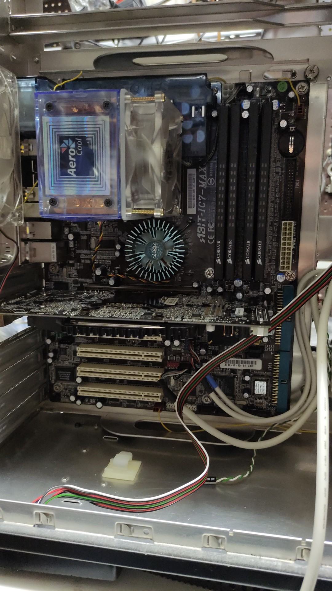

Der Vorbesitzer :(
Farblich passt der Areocool sehr gut zum Board. Ich habe diesen leider nur mit AMD Befestigungsmaterial :( aber zwei original Lüftern.
Wollte eigentlich Push-Pull auf dem Kühler 2 Lüfter montieren aber der dann linke Lüfter stößt gegen die obere Kunststoff abdeckung über den Mosfets...
Eigentlich ein cooles System. Die Alukühler sind mit Federn am Kunststoff aufgehangen und drücken sich gegen die Mosfets.
Direkt mal nen klecks WLP dran gemacht :d
