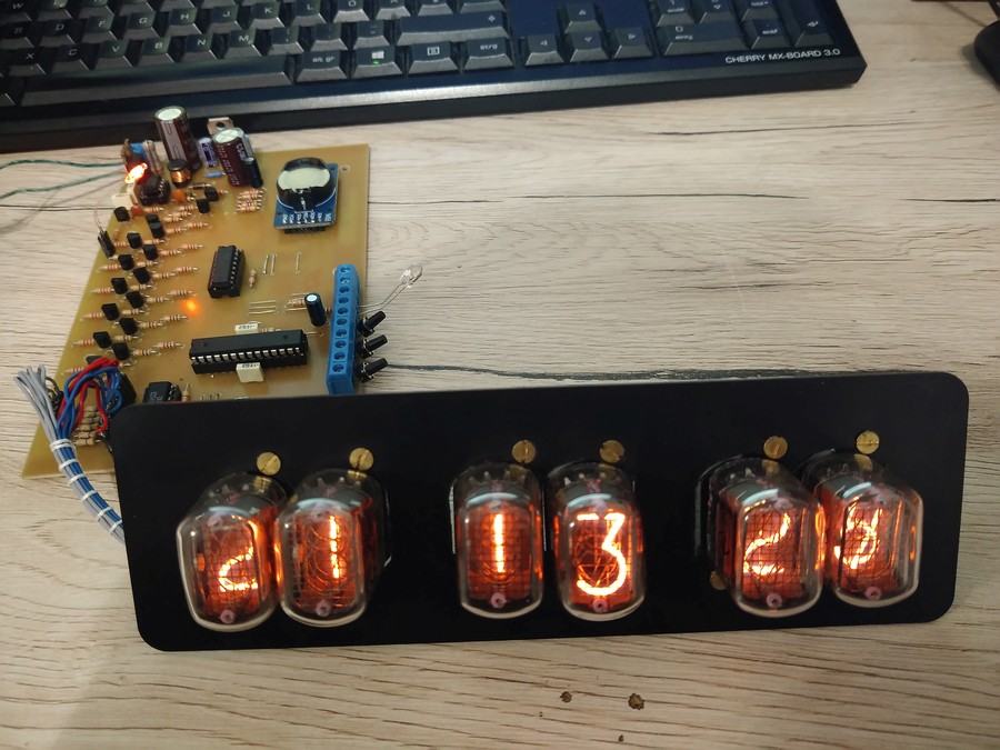

Wow, das sieht mal richtig geil aus. Hast dich von dem Unigine Benchmark inspirieren lassen, oder magst du dieses design?
Die CR Batteria ist nur zur Speicherung der Uhrzeit da, oder? Welches NT wird da dran gehangen?
Unigine Benchmark?
Ich mag die Nixies einfach. Sie sind so schön einfach und sehen klasse aus.
Die Knopfzelle dient dazu, die Uhr weiterlaufen zu lassen. Speichern würde ja nix bringen ;-)
Zur Zeit hängt die Uhr für einen Dauertest an meinem Labornetzgerät (linear geregelt! ).
Im Prinzip kann die Uhr zwischen 9 und 18V alles aufnehmen. Bei 9V beträgt die Stromaufnahme etwa 300 mA. Bei 18V sollte der 5V-Regler (LDO) nen Kühlkörper bekommen.

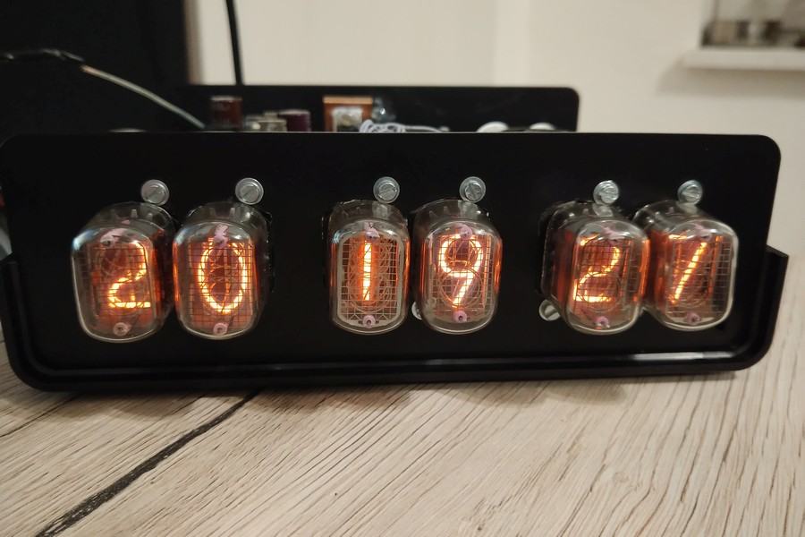

Da es hier ja um Basteln geht:
Eine neue Nixie-Uhr. Ja, die Leiterplatte ist von Hand geätzt, gebohrt, bestückt und auch getestet. Hab das Layout da, kann viele weitere Uhren dieser Art bauen. :-)
Wow! Sehr Chic!
Schreit das mit diesem geringen Verbrauch nicht nach USB Anbindung - bis 500mA wäre doch alles drin am normalen USB2.0 Port.
USB2.0 sind nur 5V. Der Aufwärtswandler für die 160V (UC3843, ist nen echter PWM-Regler) benötigt mindestens 9V.
Ich muss mal das Oszi dranhängem, um Stromspitzen sehen zu können. Die sollten sich aber in Grenzen halten.

Das kommt darauf an, welche Nixies man verwenden möchte und was man ausgeben möchte. Die sechs russischen IN-12A habe ich vor ein paar Wochen für 10€ bei Ebay ergattert. Normalerweise kostet EINE so viel...
Neue (!) Nixies von Dalibor Farny aus Tschechien sind sehr viel teurer, dafür aber Handarbeit.
Die Leiterplatte selbst mit Bauteilen kostet etwa 30€, müsste ich mal errechnen.
Das hier ist übrigens ein standardisiertes Gehäuse von Kemo. Kann man aber auch irgendwas anderes nehmen.

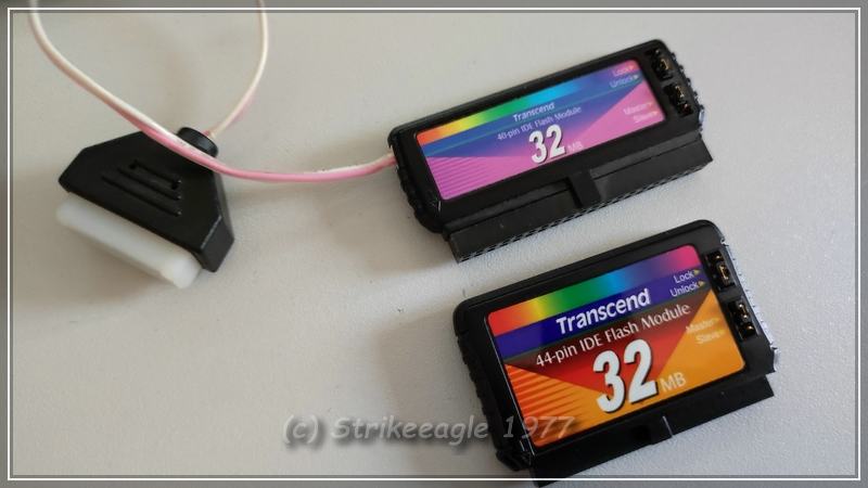

Moin, Mal was einfaches für euch: Kann jemand DOM Module lesen?
Ich habe leider kein Board mehr mit IDE, und mein Adapter ist "weiblich" für den DOM brauche ich aber einen männlichen Stecker.
Da soll ein Thin client Igel OS drauf sein und ich hätte gerne ein Image davon zum testen und spielen. Mag wer? Kann das Modul auch behalten. Wenn es nicht klappt könnte ich mir ein Kabel basteln, aber für einmal Daten lesen scheint das viel Aufwand.
danke :)
Alles soweit angekommen. Herzlichen Dank

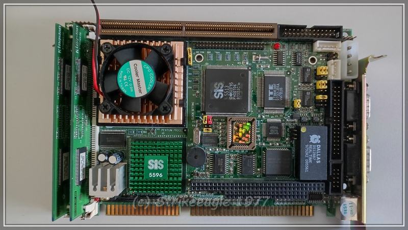

Erste Erkenntnis ... der DOM ist 44pol IDE, nicht 40 Pol IDE, also Notebookhardware inkl Stromanschluss....
Ei ei ei, ein Hindernisslauf.
Ich habe zwar ne Pentium1 SBC mit 44pol IDE zum Glück noch hier, aber da muss ich erst einmal das Ganze in Betrieb nehmen und dann schauen, ob das BIOS überhaupt mit den 1GB von deinem DOM etwas anfangen kann ....
Ansonsten müsste man wirklich auf Notebookhardware ausweichen und da bin ich raus. Evtl die IBM oder DELL Veteranen hier, wo die z.B. Dell D600 noch IDE 44pol verbaut und ggf nen 2.HDD Anschluss hatten /statt optischem Laufwerk.
Dauert etwas, aber ich lasse nichts unversucht ...
Edit: Bilder kommen gleich.

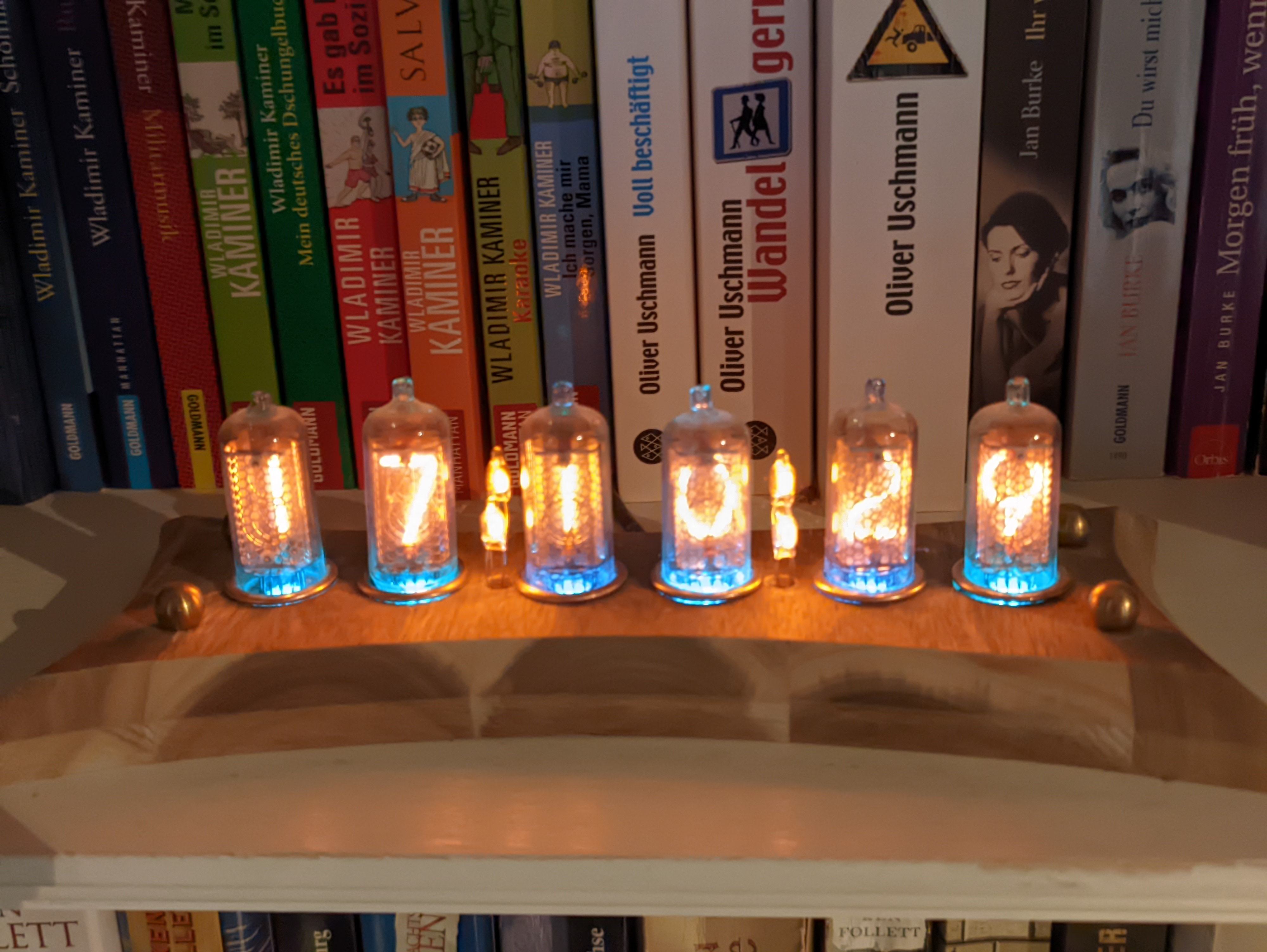

Bei AliExpress gibts Boards für die NH-8-2 (bzw deutsch IN-8-2) Röhren für ~25€, da lohnt das Platine selbst erstellen / ätzen nicht wirklich.
Habe selbst schon 2 Uhren zusammengelötet, aber die 8-2er Röhren werden immer teurer...
Das erste 5er Pack hab ich für 25€ vor 10 Jahren gekauft, mittlerweile kostet eine Röhre ~15€.
Moin Ups :/ mach dir keinen Super Stress damit, irgendwann wenn es passt.
Habe nicht erwartet, dass das Ding ärger macht. Sorry..:confused:

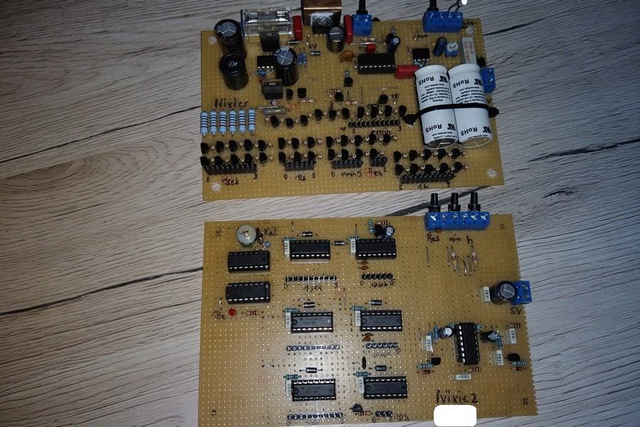

Der Selbstbau lohnt sich immer, weil man dadurch genau weiß, was das eigene Gerät macht. Bei nem Bausatz kann man die Funktion nur dann erkennen, wenn man ein gewisses Grundwissen hat. Ansonsten isses ne schöne Lötübung.
Selbst auf Lochraster lohnt sich ein Selbstbau. So habe ich damals meine erste selbstentworfene Nixie-Uhr gebaut. Sie besteht aus rund 350 einzelnen Transistoren und keinem einzigen Schaltkreis. Die komplette Uhr ist aus rein diskreter Schaltungstechnik aufgebaut. Der Aufbau sollte eigentlich Jahre dauern, aber dann kam ein Überraschungsgast aus Wuhan und ich hatte viiiiiieeeellll Zeit :d
Aufbau-Thread bei VoodooAlert: https://www.voodooalert.de/board/fo...way-mit-transistoren-und-nixie-röhren-abgesc/
Letztes Jahr hat mich jemand nach einem Nachbau dieser Uhr gefragt. Das habe ich abgelehnt, aber einem funktionsgleichem Nachbau mit Schaltkreisen zugestimmt. So entstand eine weitere Uhr.

Ich hätte aber Interesse an einem "Safe-Nixie" Board zum Freibrennen von unvollständig leuchtenden Ziffern und kenne mich leider kaum mit Elektrotechnik aus, um sowas selbst zu designern.. Magst da mal was zusammendengeln?
Keine Vorkehrung gegen Kathodenvergiftung getroffen?
Da hilft schon das regelmäßige Durchwechseln der Nixies falls steckbar, oder, falls mit einem µC gearbeitet wird, das kurze Hochzählen aller Kathoden, z.B. zur vollen Stunde. Letzteres mache ich so.
Soweit ich weiß, kann man Nixies mit wohl dosierter Überspannung "regenerieren". Da gibts glaube ich nen Thread im RBF dazu. Muss ich mich mal einlesen. Allerdings habe ich keine Nixie mit Kathodenvergiftung, die man missbrauchen könnte. Ich habe nur eine, die beim Anlegen von 250V AC ohne Vorwiderstand beschädigt wurde ( :d )und da ist nix mehr mit regenerieren.
Doch, das Zirrfa Nixie Board, was ich nutze, rotiert auch alle Ziffern in einstellbarem Intervall kurz durch als Anti-Cathode-Poisoning.
Die genutzten Tubes waren aber schon vorgeschädigt, was ich allerdings erst nach dem Einlöten festgestellt habe.
Afaik bekommt man die wieder hin, wenn sie mit höherer Stromstärke als nominal gedacht laufen, gibts auch ne Seite zu.
Labornetzteil mit 170V DC und regelbarer Stromstärke ist für mich aber nicht zu bezahlen :(
